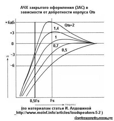

И с чего вы решили, что 0.7 добротность стандартная?- смотрю в спеки динамиков - ни одного не нашел с такой добротностью.
Да нигде добротность не действует!
Как это не действует? Достаточно сравнить АЧХ в области НЧ низко и высокодобротных динамиков с одинаковой частотой резонанса чтобы увидеть как влияет добротность на АЧХ.
Какой спад? Что спадает? И куда?
Насколько хорошо перед резонансом? И что это все?
Ну вот есть картинка. С добротностью 1 до резонанса АЧХ ровная, после спад. Упругие характеристики подвеса не позволяют работать динамику ниже частоты резонанса? А до резонанса позволяли?
Не скачи как безьян по веткам, в твоём сообщении было исключительно про 0.7.
Я понимаю, что все равно бежать в магазин за стандартной 0.5.
Но, откуда взялась нестандартная 1.0?
ПС И как без 0.7 углядеть, что 1.0 до резонанса - ровная, пля? Вообще, где она ровная до резонанса при любой баклашке? Что ей помешало быть ровной-то? - неужто упругость. Не может того быть, она обязана быть ровной, Низлоггер так сказал. Как отрезал. Слева. От резонанса. Все добротности плохие. Не стандартные. Да, и стандартная тоже. Туда же. Никому верить нельзя.
Хотел ведь только пукнуть про стандартную, вышло как всегда. Даже своей жопе нельзя доверять.
