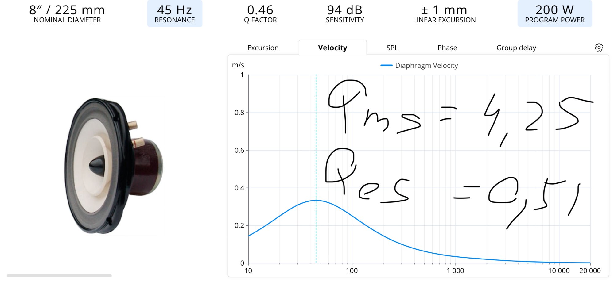

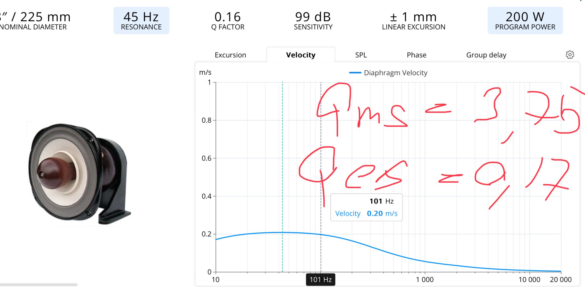

Динамики с одинаковой( ну почти одинаковой) полной добротностью:
И по скорости
B=2,4 BL=12,51
B= 1,75 BL=7,28
Маленькая поправка, это добротность системы громкоговорителя (АС), а не динамика.

Вот чуть выше Дмитрий выложил картинки скоростей двух практически одинаковых динамиков с одинаковой частотой резонанса. Разница только в том что у одного BL выше и соответственно добротность ниже. До 200-300 Гц скорость у обоих растёт примерно одинаково, а вот потом у низкодобротного достигает 0.2 м/с и всё. Дальше не растёт. А у высокодобротного продолжает расти и достигает 0.3 м/с. И всё это пропорционально отражается на их АЧХ. С прекращением роста или недостаточным ростом скорости диффузора АЧХ начинает заваливаться.
Это влияние добротности далеко не только на пике резонанса.

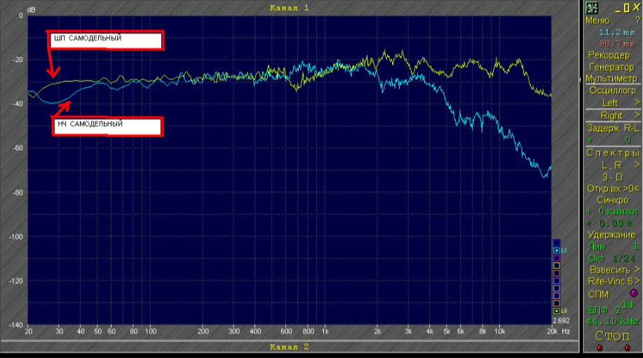

Нет, все дело в конструктиве, вот пример ачх самодельных динамиков 37см от Василича на электромагнитах. И?
Намного ли на НЧ меньше амплитуда, может мы просто что то не знаем?
Обсуждать как раз есть чего, конструкции одного типа динамиков, могут быть по разному реализованы и результат тоже будет разный.
Тебя обманули. Динамиков с такими АЧХ не бывает.

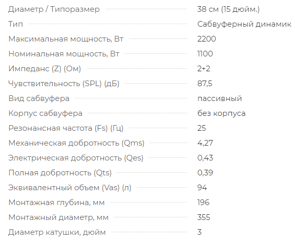

Параметры EDGE:
