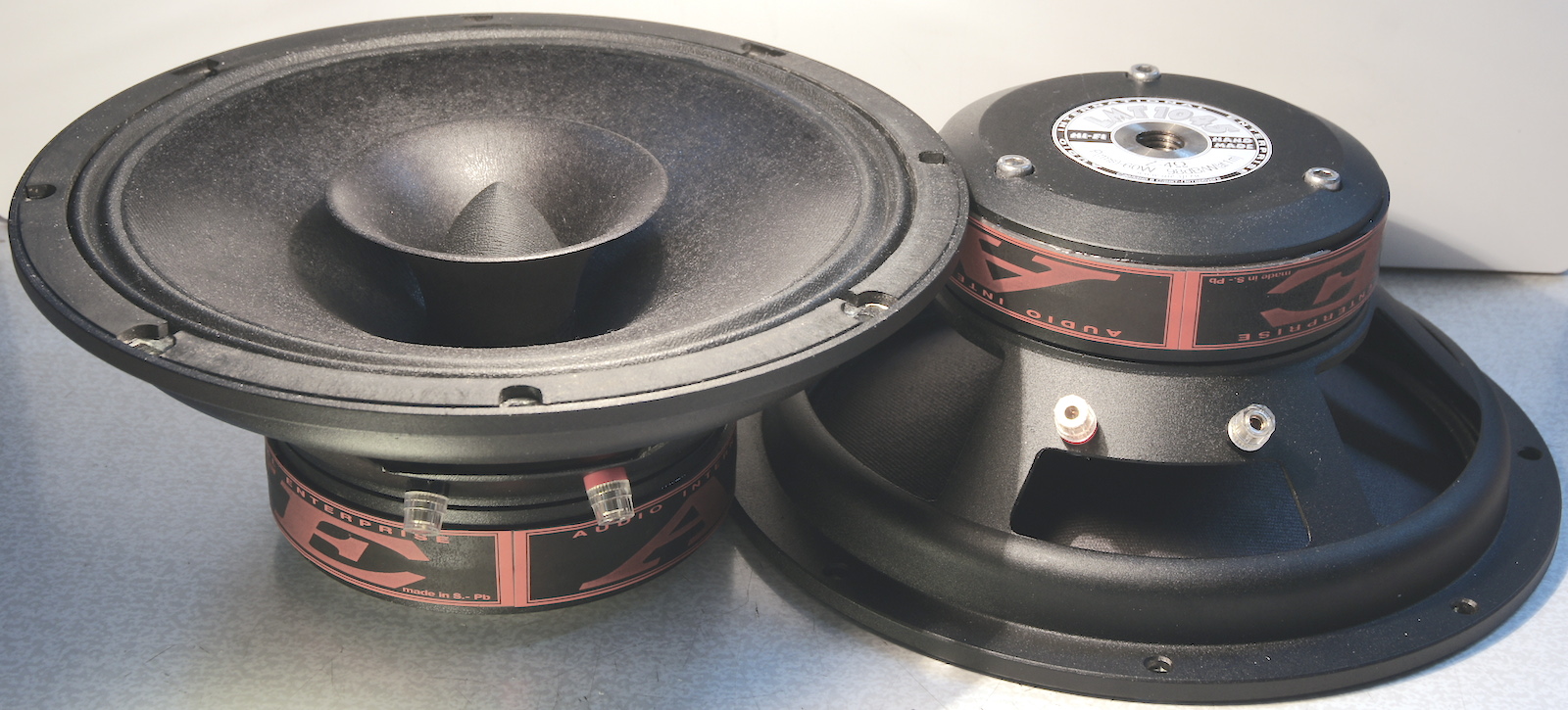

Идеальный 10" широкополосник

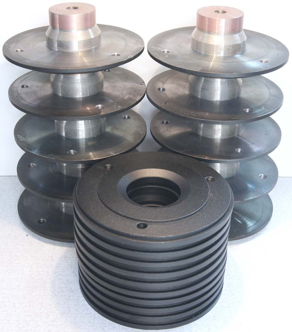

Новые цепи.

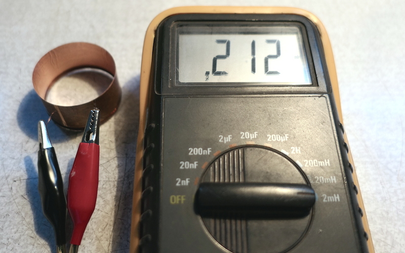

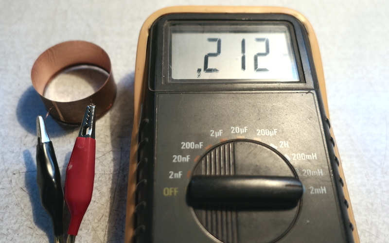

Индуктивность 4-х Омной катушки.
Сколько покажет этот же прибор, если эту же катушку приделать к подвижке и приклеить её к железу?
Каждый желающий может проверить. Себя.

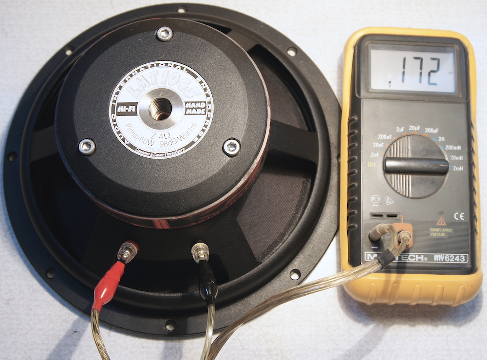

Если мордой вверх перевернуть - будет в районе 180-185. Показания скачут потому что подвижка подвижна.

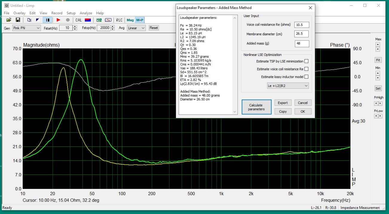

Дмитрий, суньте в єтот прибор 4а32, для сравнения

Электрический импеданс цепи содержит в себе три единицы измерения, Ом, Гн, Ф. И содержит он их все стразу, вместе. Z=R+(Xl-Xc) Так вот, когда вы неким прибором сморите только на индуктивность импеданса, то можно увидеть много чего, но не индуктивность как таковую. По простой причине, прибор ни чего не знает о величине Xc. Прибор будет кое как точно измерять индуктивность катушки только в том случае, когда индуктивность намного больше остальных паразитных параметров т.е. ёмкости и активного сопротивления. В случае динамической головки таким простым прибором измерять индуктивность катушки, не зафиксировав её, просто баловство, прибор будет показывать всё что угодно, но не индуктивность катушки. Что мы и видим на измерениях приведенных выше, чисто по физике, индуктивность воздушной катушки не может уменьшатся когда в неё помещают ферримагнитный сердечник. Но прибору то всё равно, он то физику в школе не учил.

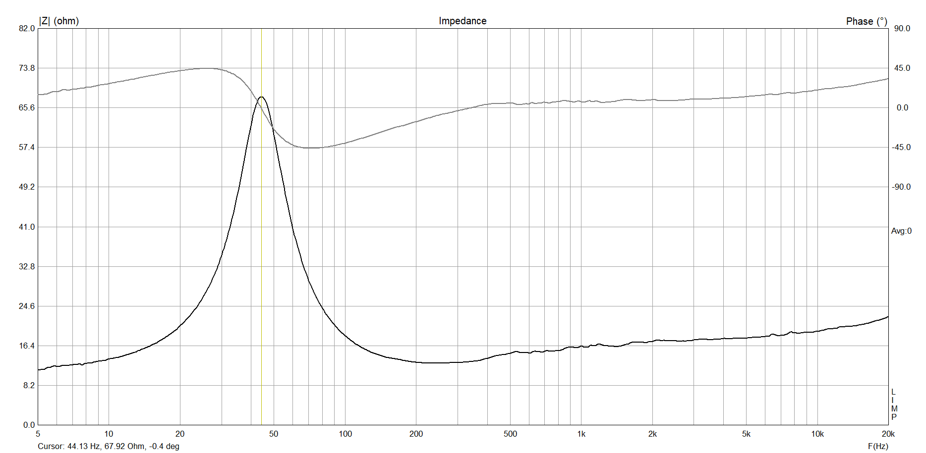

Дайте график лимпа 4а-32, чисто катушки.

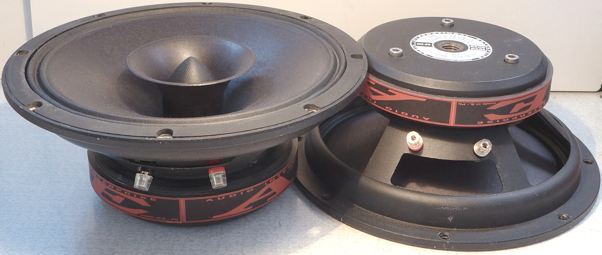

Чисто катушки нет, есть полностью (забьіл уточнить: єто динамик в ОЯ)

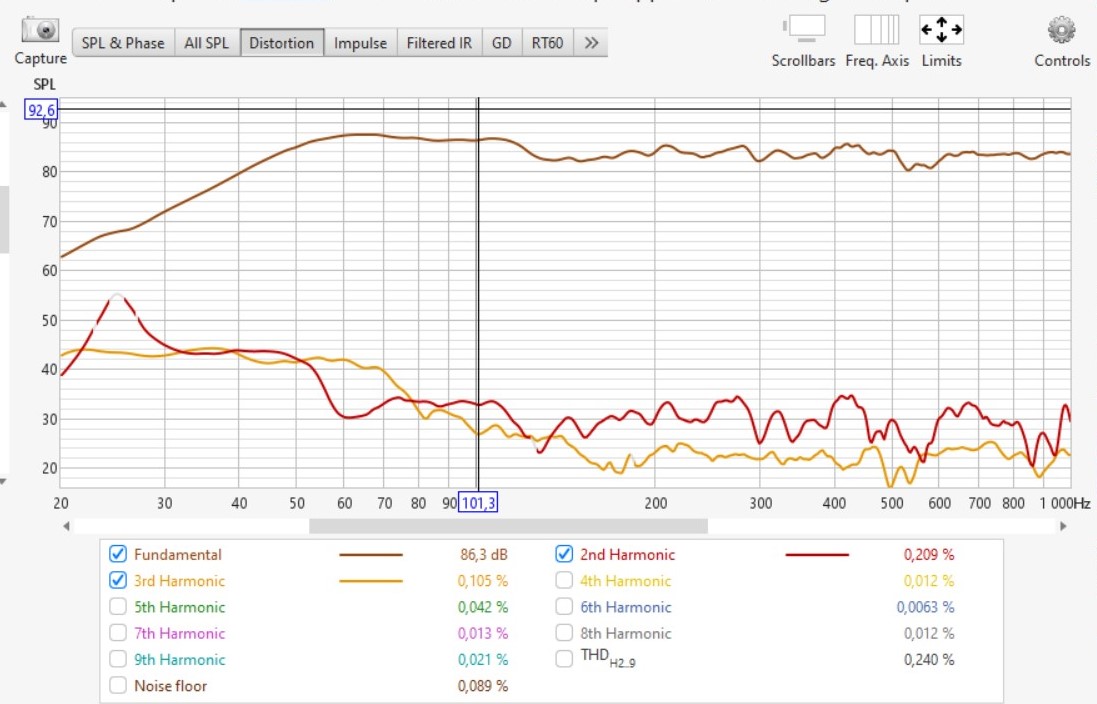

АЧХ
Красиво
Наверное и параметрьі супер
Не наверно, а точно. Например индукция 1.73Т. Сравните с 32-м, у которого примерно тот же диаметр катушки и та же ширина зазора. Магниты точно такие же. Только сравнивайте реальные параметры, а не виртуальные полученные из эмуляторов.

Ужас какой, какая детская наивность то у председателя колгоспа ДРДБ, ты хотя бы скажи, а на какой частоте была измеренна тобой индуктивность катушки которая в магнитной цепи, и где по факту измеряется значение Le принятое стандартом ISO, ГОСТ, IEC?

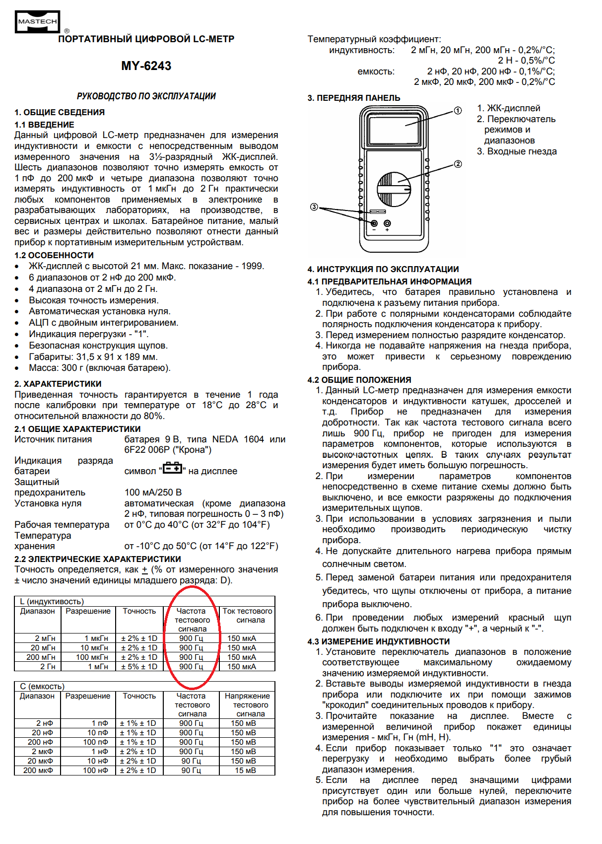

А прибор точно измеряет на чатсоте 1кГц ?
Это мастеч производства прошлого века, покупал в 97 году. Тогда отец говорил типа: зачем такая игрушка, есть же хорошие приборы и принёс мост типа Е7-4 или Е4-7 - сейчас точно не вспомню. Сравнивал - разницы не обнаружил. Конечно отличия были, но не более 1%.
Поэтому ответ: не точно, врёт на 1-2%.
По этому и просил импеданс родной катушки, посмотреть по разным частотам. И на фазу глянутть, может там промер с ошибкой.

Новые цепи.
Я ожидал хоть какого-то увеличения индуктивности, хотя бы 20-30%. Железяка-то в катушке неслабая.

Я уже почти готов купить, сколько стоит такая пара?
Если не понравится, какие условия возврата?

Зайдите в тему про индуктивность и посмотрите. Там графиков десятки, куча обсуждений, толку 0. Тут всего 2 измерения - результат понятен. Оцените разницу между измерениями и симуляцией.
Проверил на 10гдш-1. Индуктивность на 2% меньше, когда дин. в сборе. Видать, дело в медном каркасе, а вот то, что катушка больше зазора или меньше пока еепонятно как влияет.

Бестолковый результат. Куда вы с ним, как применять собираетесь и в каких целях затеяли измерения?
Если цель показать, что у вас есть прибор для измерения индуктивности на 900Гц - считать результатом, тогда понятно почему у вас такие динамики.
Пс Вы застряли со своими двумя результатами в прошлом веке. Сейчас есть возможность снять частотнозависимое поведение индуктивности с помощью программно аппаратных комплексов. И посмотреть значение для любой частоты. В любых условиях.
