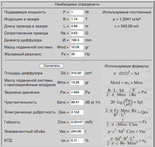

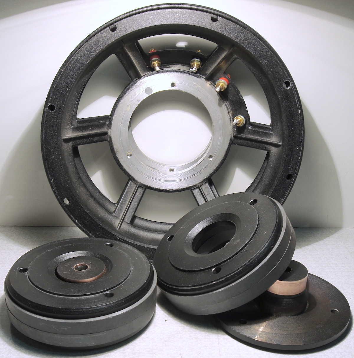

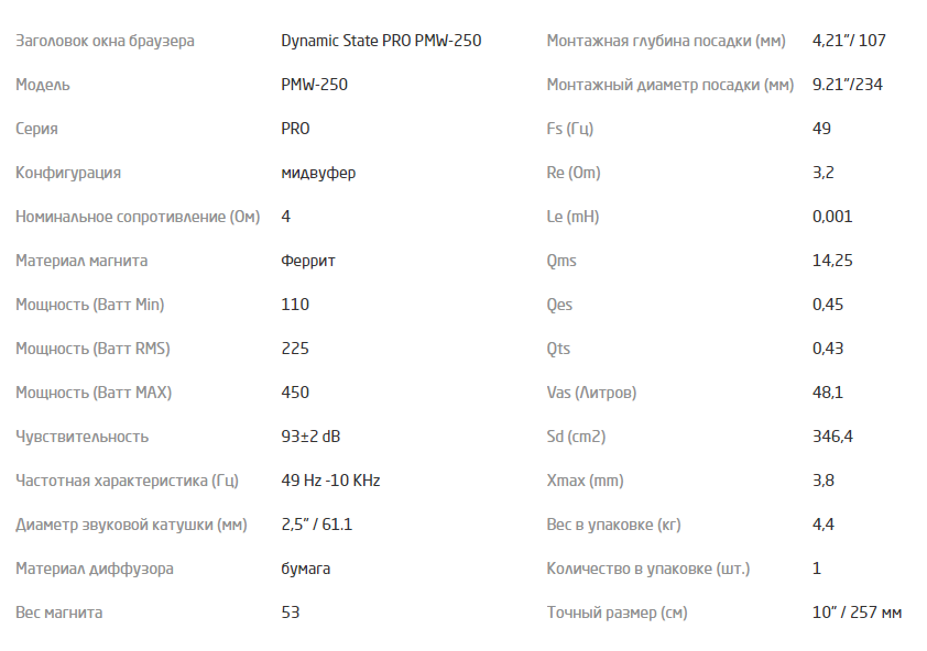

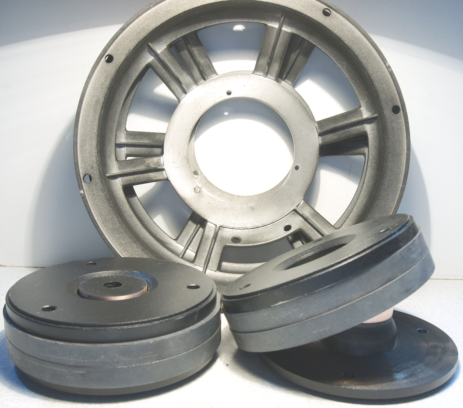

Есть под заказ такой динамик. Mms 37 грамм примерно. Цена около 100 долларов. Возможно получится хороший широкополосник.

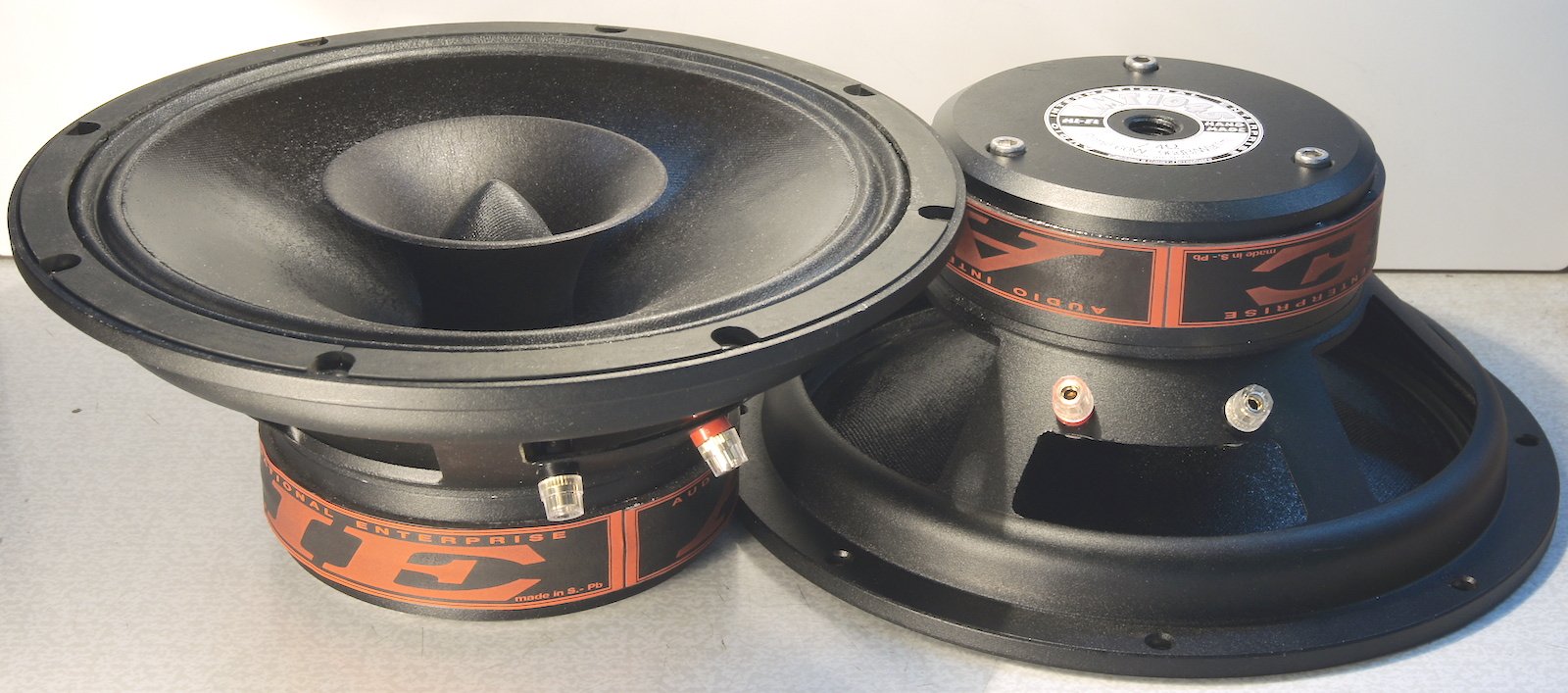

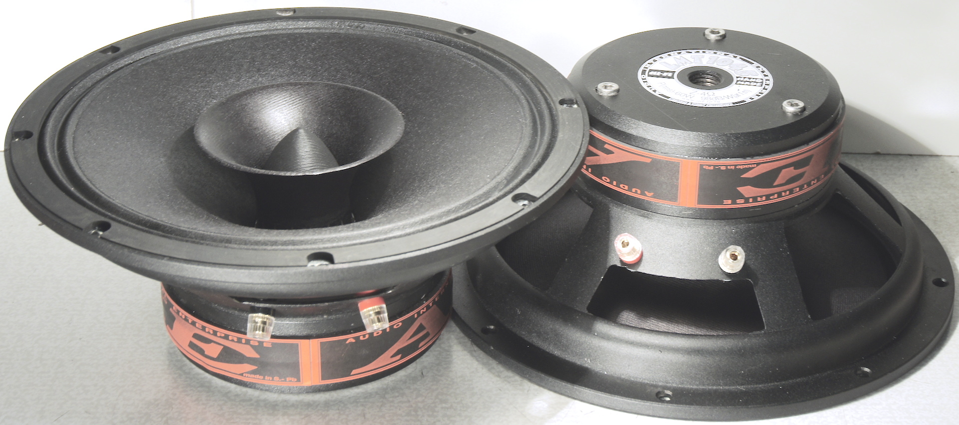

Очередная пара. В этот раз с дополнительной обработкой для работы во влажных помещениях.
Хороший не получится. Если под заказ - попросите уменьшить Mms в 2 раза, тогда будет шанс.

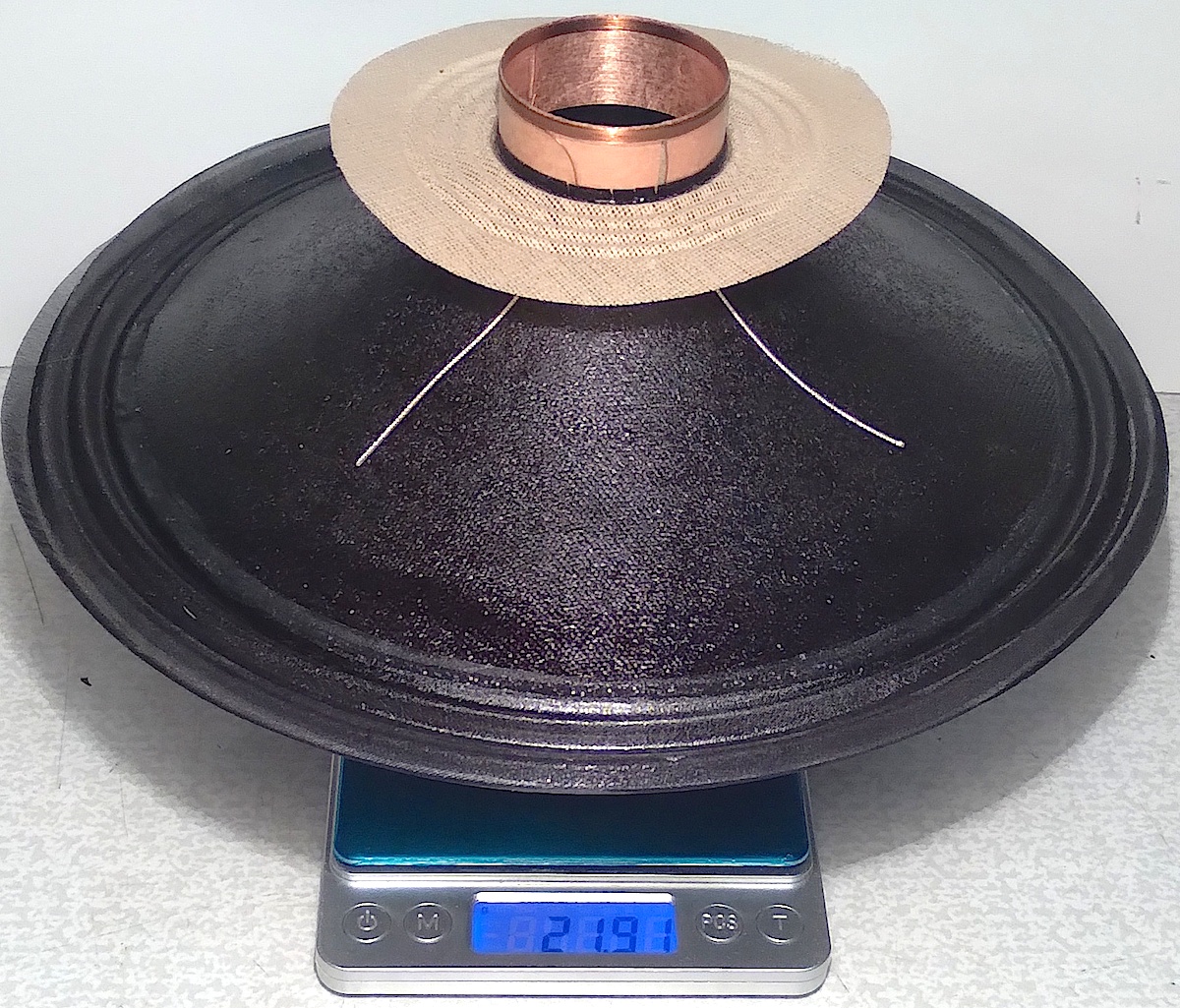

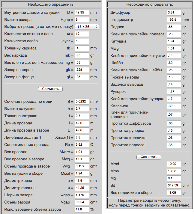

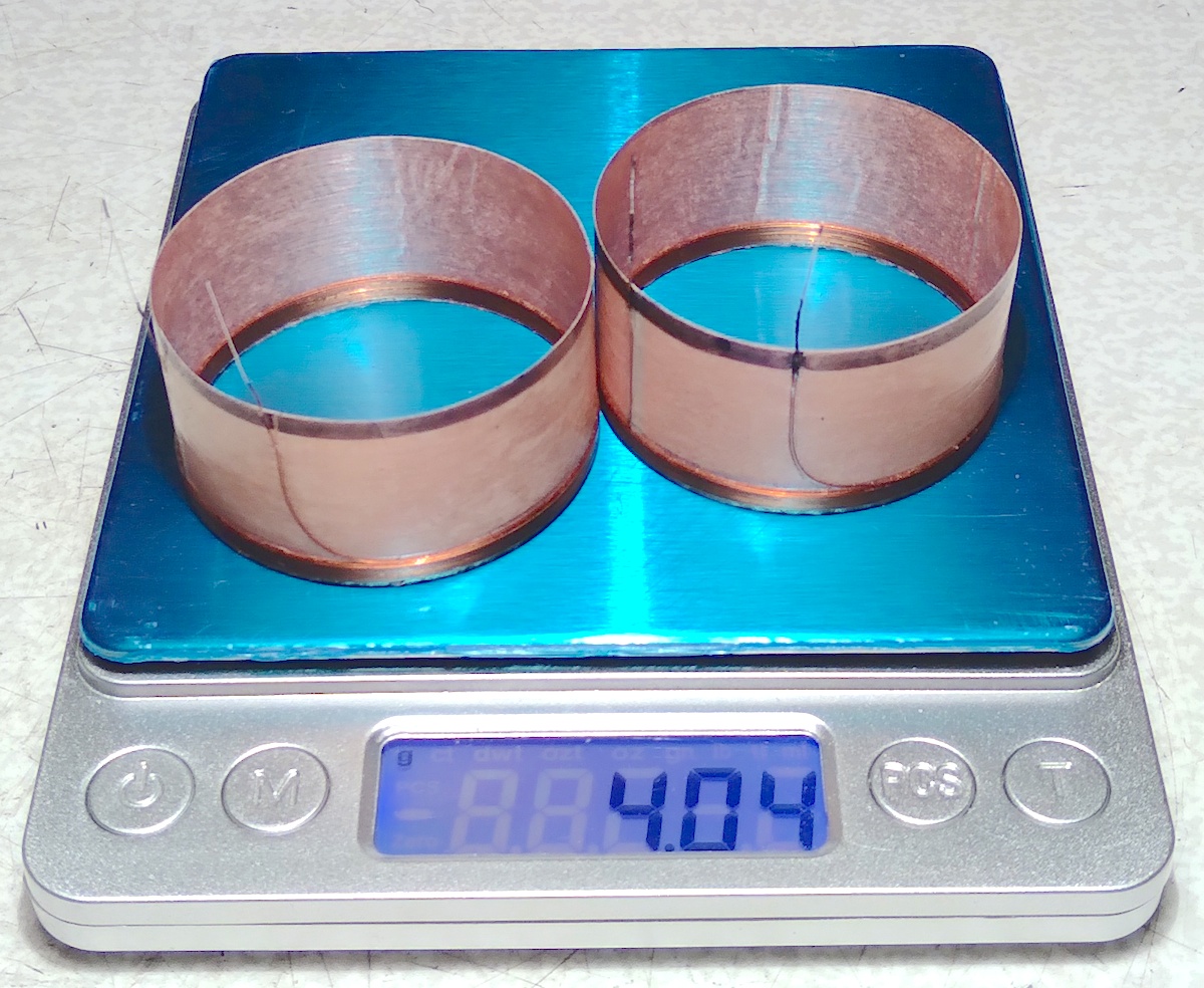

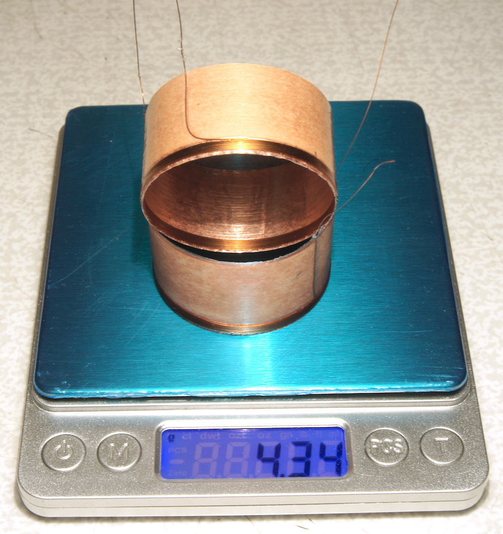

Катушки ещё не подрезали. Расчётный вес 1.9 гр., перед вклейкой ещё раз взвешу (если успею).
Теперь подрезали. Усиленная версия, на 0.1 гр. тяжелее обычной.
Фото подвижек в понедельник.
На предыдущей фото катушки недорезанные. После отрезания чёрной полоски вес 2-х катушек 3.94 гр.

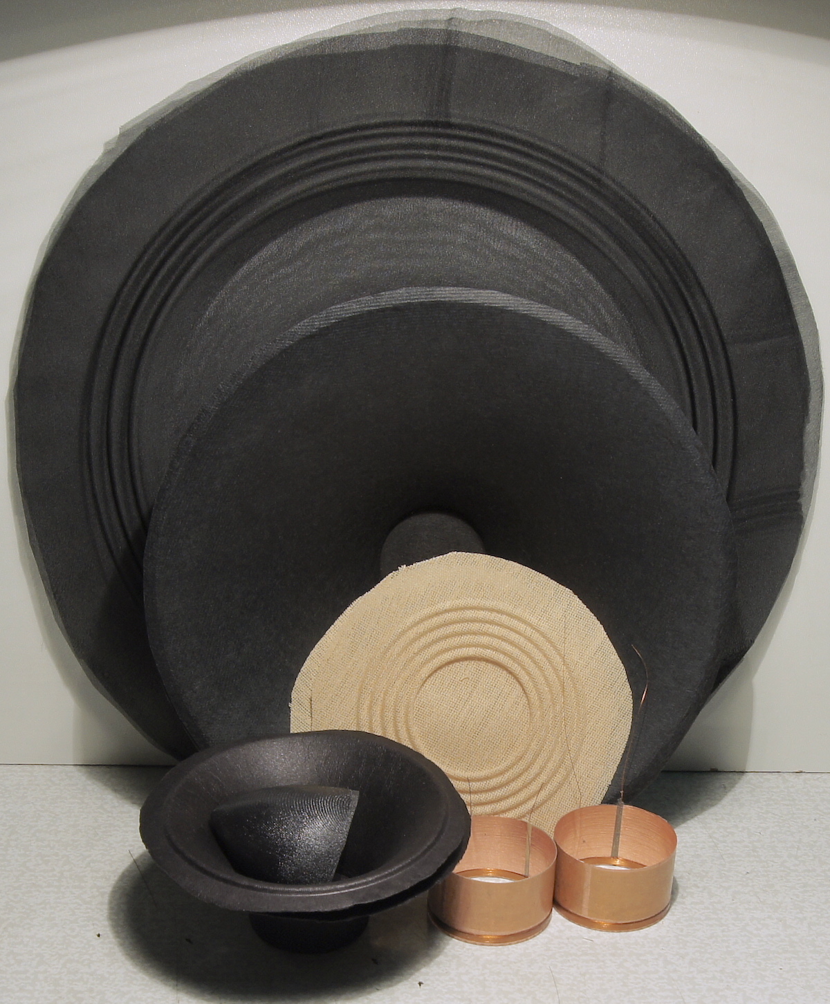

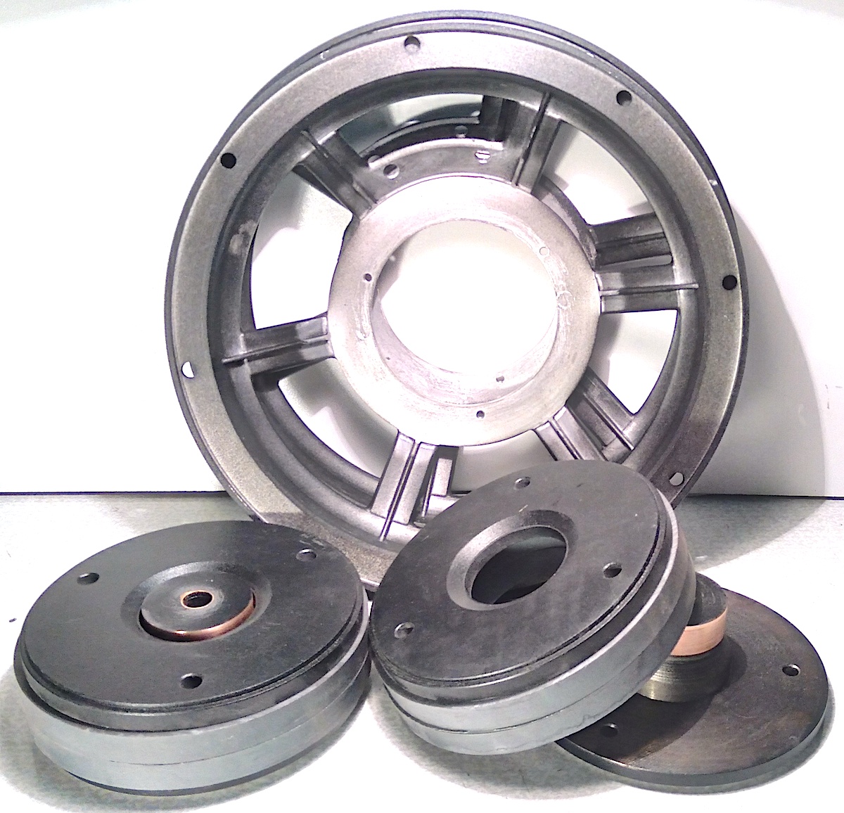

Подвижки перед установкой на рамы:
