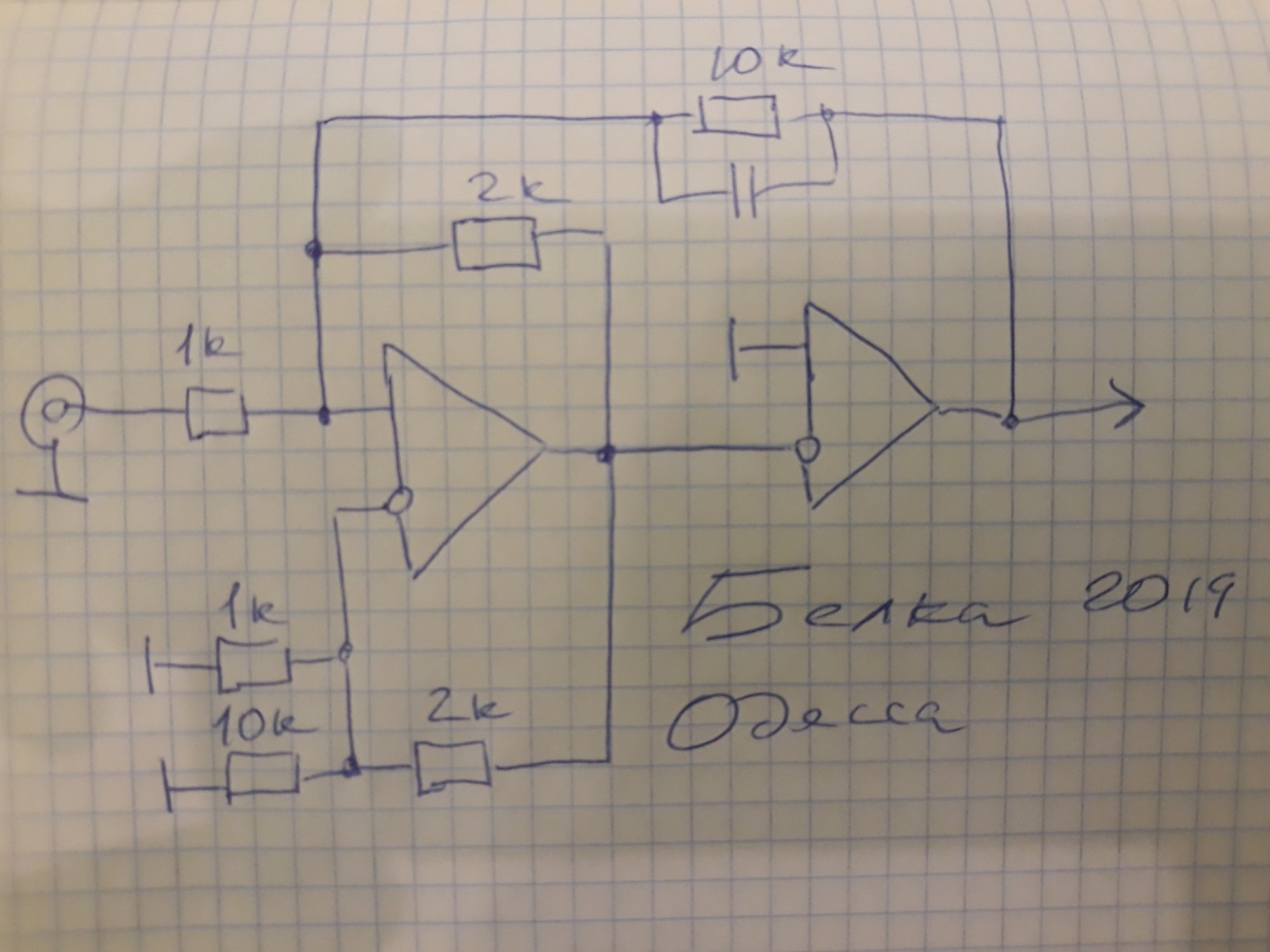

10 кОм во входе и 1,2 вольт входного напряжения максимум. Ты, там, от шума не оглох?+

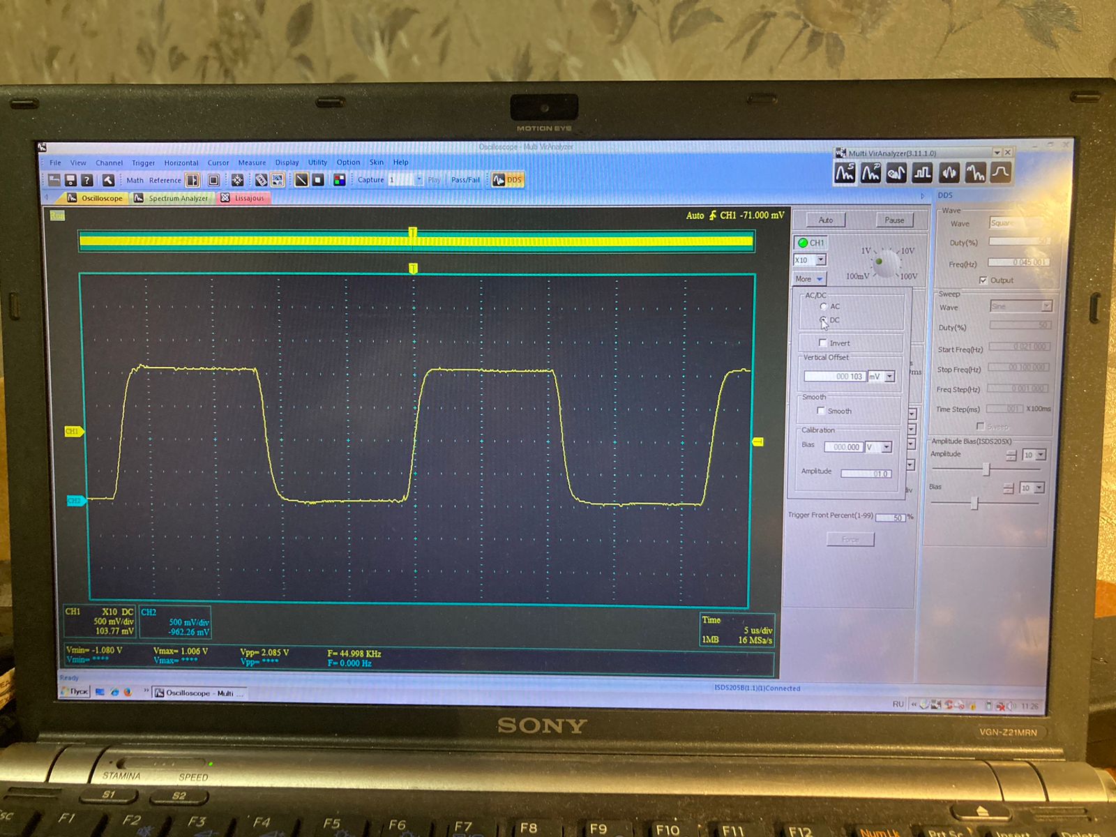

А сними , мил человек, из входного фильтра конденсатор С45, хочу мудрости твоей причаститься и глянуть какой будет без него меандр.
Заодно хотел бы узнать, где такие чудо -компоненты продают , с такой то могучей точностью?

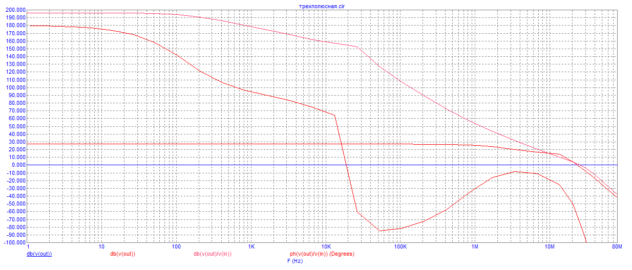

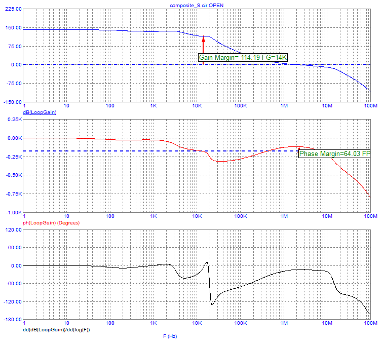

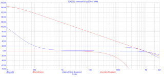

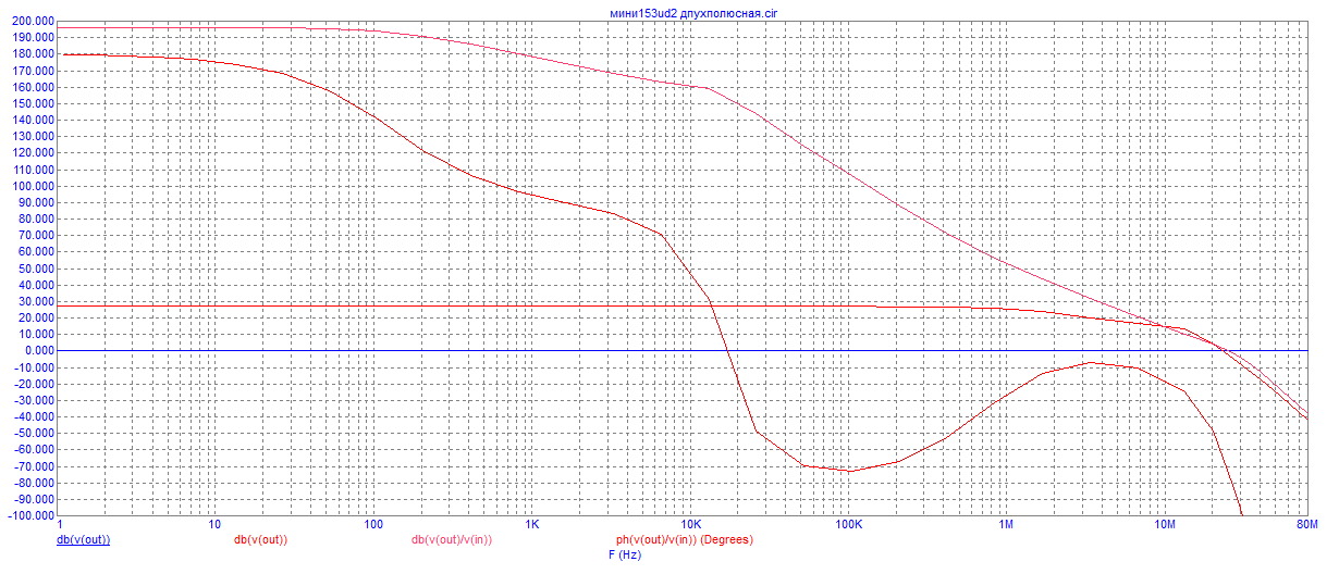

Суть в том, что эта коррекция позволяет все делать максимально эффективно, сделать форму АЧХ
1 - макимально сохраняется усиление до 20 кгц
2 - максимально быстрый спад усиления
3 - максимальное задирание фазы вперед
ну так и покажи.
зачем?
прекрасный меандр.
ты-ж не по делу хаить все равно начнешь
ты свои модели сам поставить можешь и крутить-в принципе, она хорошо работает.
Все там ок.

а точность - это оптимизатор микрокапа, я не заморачивался, просто всунул лаплас и запустил.
вся суть в фачх вырезанного первого оу - всю основную коррекцию он делает

не могу понять почему меандр в неинверте кривой

У меня эта модель вообще не работает, даже по постоянке. Как ты её запустил, тайна сия велика есть.
Заметка на полях:
  • (мною) замечено, что лапласиан в режиме .tran вносит в сигнал неожиданные изменения, например, - "плывёт" постоянная составляющая.

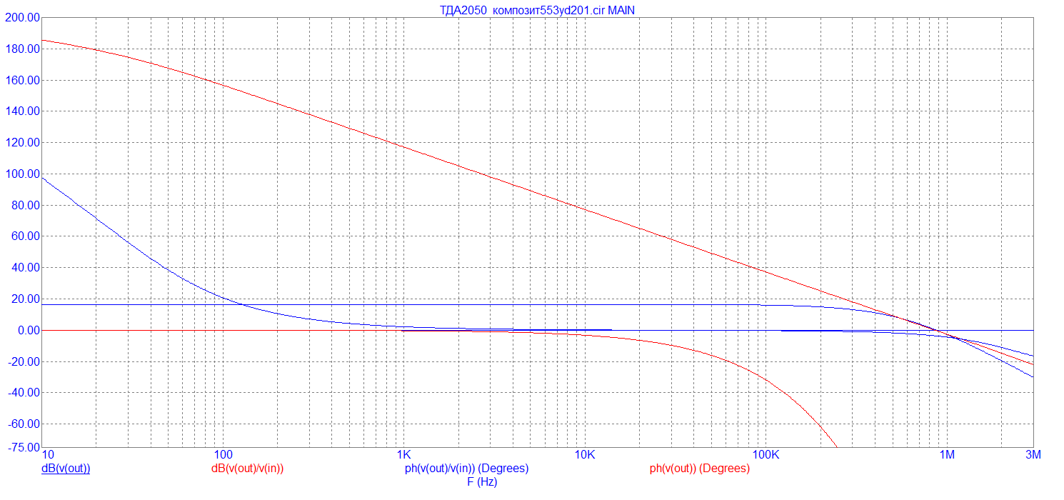

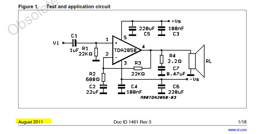

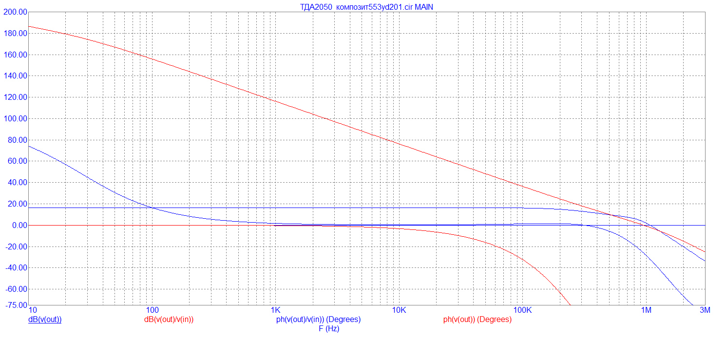

если в оос для уменьшения шумов ставить маленькие сопротивления. то и в коррекции придется ставить большие емкости и маленькие резисторы, а это плохо, так как оу имеет выходное сопротивление, да и декодера я критиковал за такое
Поэтому повторитель и поставлен между звеньями оос и все работает по симу

Это в принципе одинаковые оос, но первый вариант не работает без идеального оу нормально
