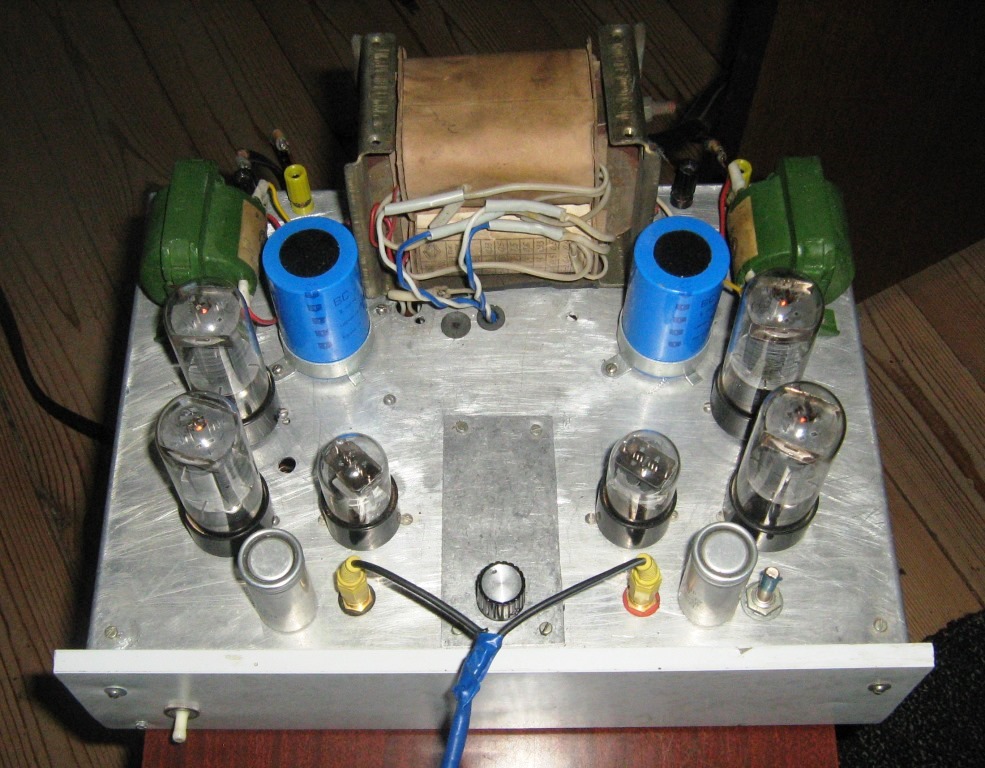

Какие режимы ламп( ток покоя , анодное ) и что на выходе (мощность , полоса частот )?
А кроме 6п1п ( 6п6с) что ещё можно туда приколхозить ?
что скажите по поводу 6ф6с ?
6Ф6С в триоде звучит отменно, но надо классА и 12к приведённого. Мощность при этом вряд ли превысит 6вт, но оно того стоит. Кстати, не соглашусь по 6п6с- всё как выше, но приведена 10к. Звучат отлично.
Для моей мастерской в 8 кв метров и акустики 10 МАС-1 ( 8 Ом) в полне хватит 4-5 Вт.
Я ранее делал триод в однотакте связка 6п3с и ТВЗ1-2 не зашло както менял ток анода от 35 до 55 мА вернулся к штатному включению с местной ОС в ВК с автосмещением получил честные 3 Вт на канал с полосой 80.... 18000 Гц
Но хочется чего-то больше...

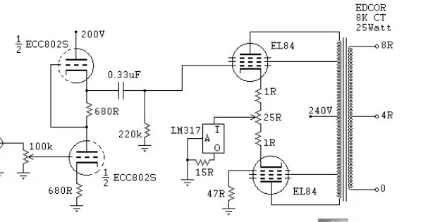

Ачто скажите на счёт селфсплиттера с источником тока в катоде выходного каскада ?

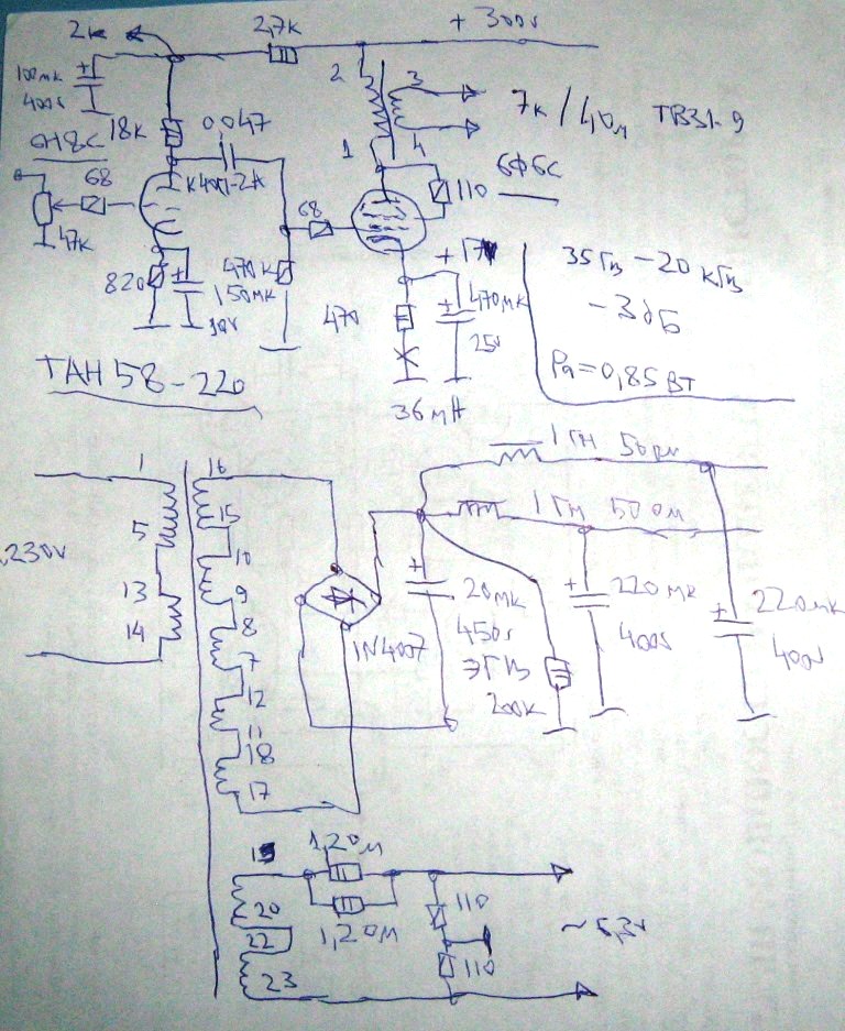

Схема Никиты Трошкина, которую я привел, и с 6н9с-2х6п3с в триоде, она и у меня много лет звучит, на 2 шт ТВЗ от Фестиваля, питание 330в, автомат, и ТВЗ1-6 почти то же самое. И тоже 8ом, от Симфонии, площадь побольше 30 кв. метров, и хватает 1/3-1/2 мощности даже и на пьянку

Можно сделать полный октальник - 6Н9С, 6Н8С, 6Ф6С/6П6С.
На драйверной лампе катодный повторитель, с непосредственным подключением сеток выхода.
При очень умеренном питании полтора десятка ватт на выходе.

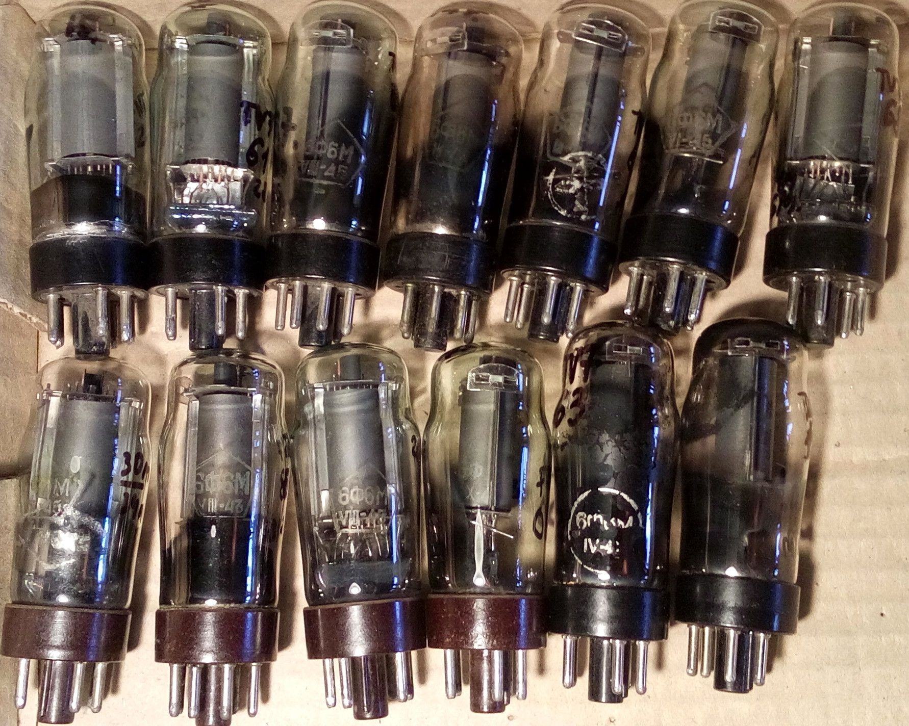

6Ф6М1 лучше не использовать, эмиссия катода существенно ниже, чем у 6Ф6С.
У меня в закромах лежат 4 шт 6ф6м выпуск второй половины 40-х
Конструкция анода как у 6ф6с .
По параметрам они одинаковы или-же отличаются ? :unsure::unsure::unsure:
У М1 ток эмиссии гораздо ниже, чем у 6Ф6С. Измерил несколько десятков тех и тех.
Точных данных под рукой нет, но по памяти разница раза в полтора.
И вид непрезентабельный, но не оторвешь, запаяно намертво

я вот какие имел в виду , у них конструкция как у 6ф6с

А мне он надоел, звучит ни о чем. В один прекрасный момент, взял да уронил на пол, три из четырех можно найти по контактам, четвертая остался только баллон. Ну и ладно, Никита Сергеич, спасибо конечно за 6ф6с 65-66 годов кобристых, я в корне сразу.
ТАН58-220 сделал 230в это 1-5 + 13-14, хоть заслушайся, не услышишь
Так это же по виду обычные 6Ф6С, только с более старой маркировкой. Они не М1 с овальным ребристым анодом.
Таких годов на вес золота, у коллекционеров.
а я вам о чём ...:)
у меня подобных 4шт есть , +обычная с фигурной колбой 47-го года. ноя не коллекционер , если есть то должно быть рабочим если нет то в утиль не зависимо от выпуска . У меня когда то был кен ВО-188 39-го года . Живой , но ,, уставший,, - подарил коллеционеру. Чего ему у меня без толку валяться .

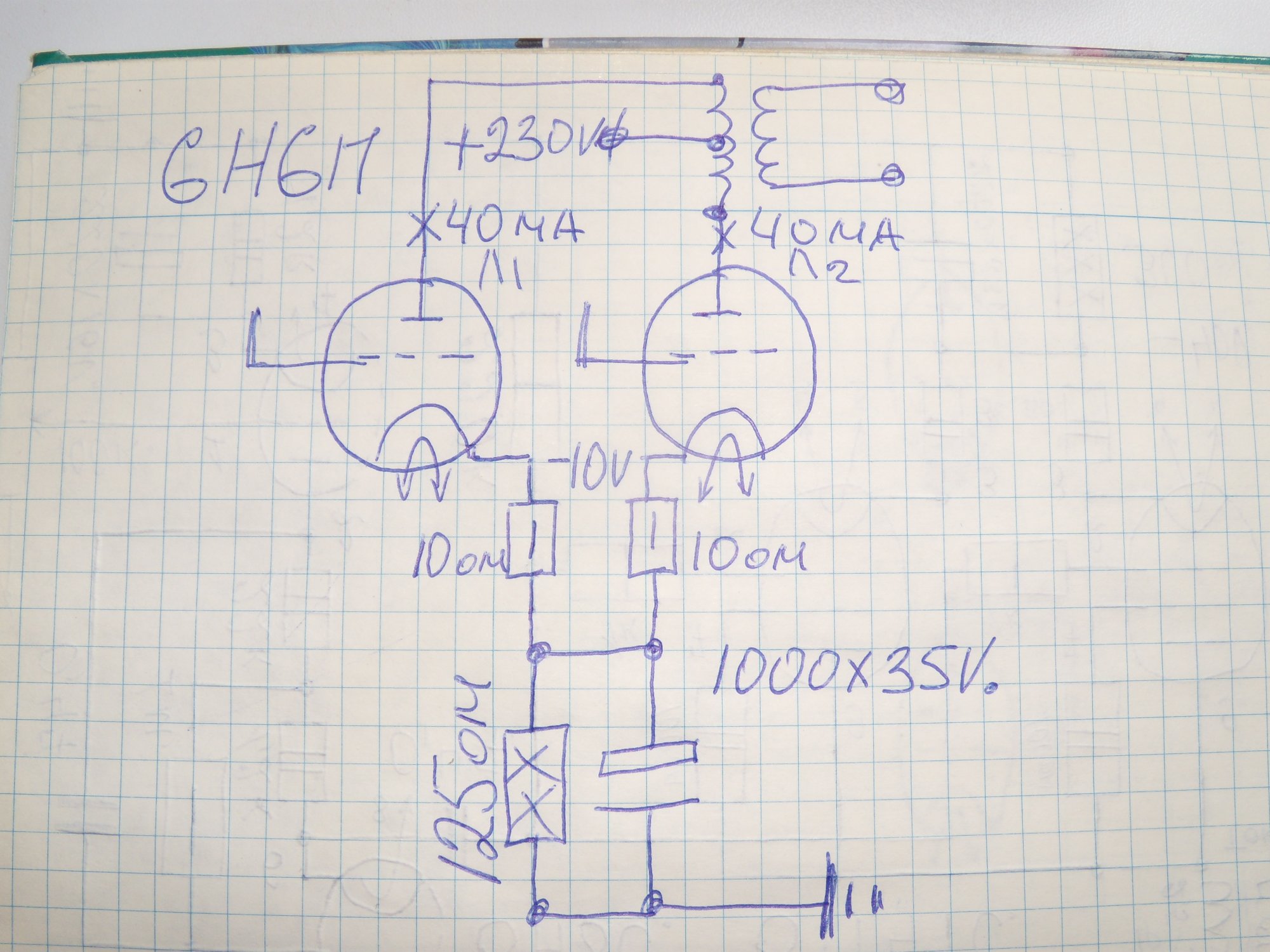

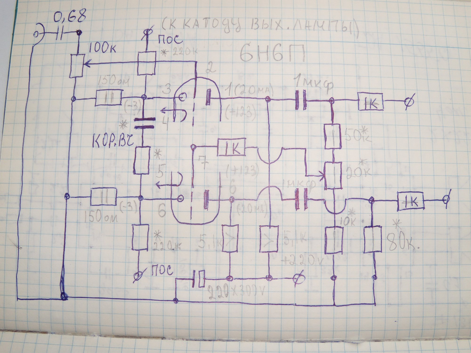

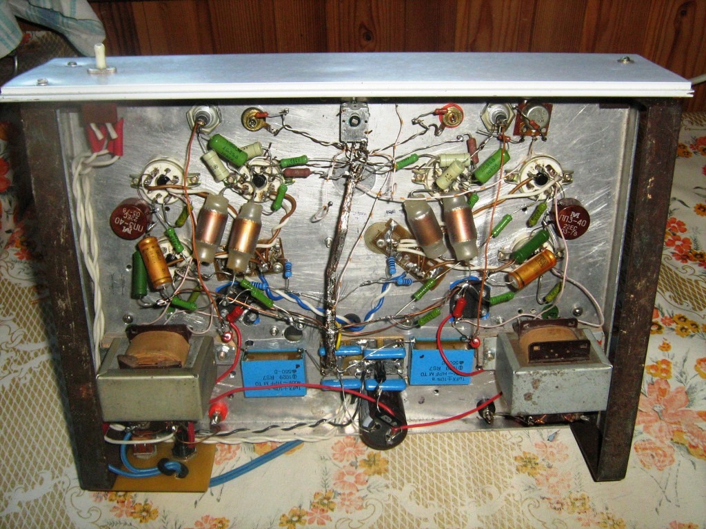

6Н6П в оконечнике как , никто не испытывал ? Мне как-то кинули схему двухтакта с запаралеленными триодами для трансов ТВЗ1-6 и им подобным якобы выход 5..6 ВТ , но руки та и не дошли даже в качестве эксперимента.
Вот та схема правда намалёвана частями...
Ну драйвер бы я собирал на 6н3п или 6н14п покрайней мере в связке с 6п3с в SE они мени больше всего понравились...

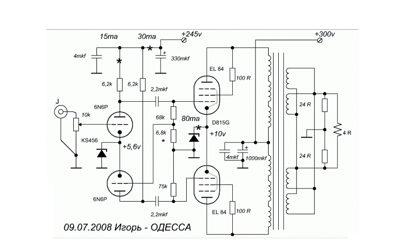

Лучше на 6п14п в триоде и 6н6п, например от Одесситов
    92.4 KB · Просмотры: 276
Так у меня и стоят, 6н6п в общем катоде 180ом 1000мкф, в катодах 6п14п 240ом и 470мкф
Зачем эти лампы в токи сетки вгонять? Без общей ООС безобразие получится. Танцы в сельпо.
Никакого безобразия.
6П6С в такой связке с 6Н8С легко и чисто заходит до +10 В на сетке. Без всякой общей оос. Получаем рост мощности на пиках сигнала, можно держать выше уровень рабочей мощности, без слышимых искажений.
Мало того, если накрутить ручку громкости еще больше, то клиппинг получается самый мягкий по форме. Получается просто компрессия сигнала. Один выигрыш по всем позициям.
Кстати, и 6П6С, и особенно 6Ф6С разработаны в том числе и для работы с сеточными токами. Это их штатный, паспортный режим.
Я в курсе про режим. И схем таких видел. С синусоидой всё ОК, а на музыкальном сигнале огребём интермоды. Выходное сопротивление будет при заходе меняться нелинейно. 5-6Вт в РР класс А для этих ламп оптимум-оптиморум. ИМХО
Лофтин на спараллеленной половинами 6н6п есть в зарисовках, успешно поработал, звук радовал.Схема простейшая, транс ТВЗ1-6 под однотакт.
Александр, у меня,естественно, тоже ИМХО. Проверил его на людЯх-слушателях.
В результате основным остался именно такой вариант, с раскачкой повторителями, и выходом УЛ без общей оос.
Мы о разном говорим. Я о триодном включении, где ВАХ при положительных потенциалах на сетке начинают загибаться в обратную сторону, а Вы о пентодном , где ВАХ в положительной области остаются подобными. Тем более ООС в УЛ отрабатывает. Но интермоды стоит проверить.

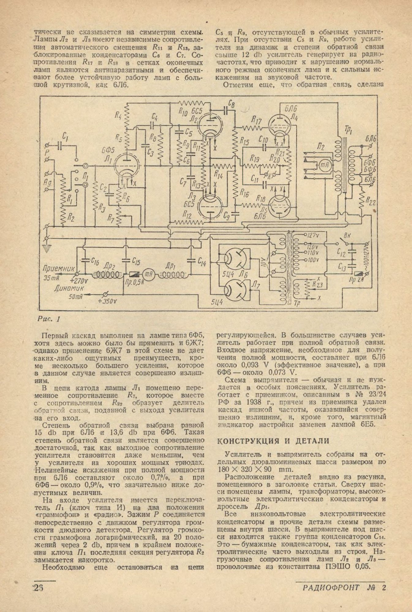

здравствуйте , так можно.
    604.5 KB · Просмотры: 242
Без пентодного. Испытывалось только триодное и УЛ включение. Оба варианта и были реализованы в железе.
УЛ проверю более подробно. Чтобы никаких вопросов не осталось.
