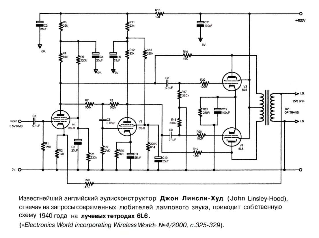

Задумался, ставить компенсатор в виде точно такого же каскада или просто сдвоить лампы ради умощнения. Так ить кривизна останется.
Люди чаще всего ставят разные лампы, чего я понять не могу, нужна кривизна не простая, а особо сложная...А ?
Не вспомню, что то напоминает..Пришел человек, нечто придумавший, как ему казалось прогрессивное, а ему сказали, иди мол, не надо, нам и так хорошо.
Шукшин бы мог написать в деревенском стиле...
Пишут, что если вторая по ходу лампа тоже усиливает напряжение, то первая лампа совсем незначительно может скомпенсировать ее кривизну. Притом, чем больше вторая усиливает, тем меньше компенсация. Логично предположить, что в этом случае для существенной взаимной компенсации требуется или сверкривая первая лампа, или сверхкривой режим нормальной первой лампы.
Но если вторая лампа катодный повторитель, к примеру, в цирклотроне, а драйверная обязана давать, и дает размах в сотни вольт амплитуды, то надежд на полную компенсацию теоретически может быть больше.
Путаница. Вторая компенсирует первую, а не наоборот. Вопрос про усиление интересный. Я его почти не продумал, но баланс, типа стерео баланса между ними должен быть, как регулировка компенсации. То есть усиление обеих ламп может быть не равным и регулируемым в пользу любой из них. Заодно, вероятно, можно скомпенсировать пентодные выпердыши
Схема Джона Линсли Худа, аж 1940 года плиз

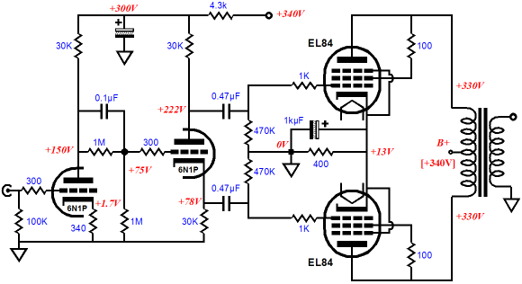

    21.7 KB · Просмотры: 194
Как говаривал Кашпировский, Ви нэкомпэтэнтэн! :)
Чтобы вторая компенсировала первую, их обе нужно загнать в одну кривизну морды лица. Значит, первую снабжаем делителем, чтобы под полную раскачку она выдала в сетку второй лампы такой же сигнал, который у нее на сетке торчит. Вот тогда они оторвутся по полной.

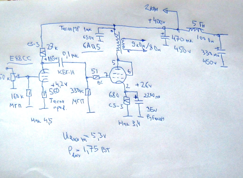

А что нужно то?Режим в триоде?
240 Вольт, 9 кОм, 50 мА, порядка 6,5 Вт, Кг3 по симу не превышает 0,05% во всем диапазоне мощностей. Смещение -24 Вольта.
Но при питании 240 Вольт вам придется сильно подумать над драйвером, учитывая еще, что Миллер El86 в триоде не мал.
При 7 кОм у вас 7,5 Вт в РР будет. Но КД уже совсем не очень, если без ОООС.
Я про EL86 писал. Надо 6П1П?
На 6П1П в триоде выжать больше 1 Ватта проблематично. Эта лампа не для триодного вклучения, тем более без ОООС.
Я про РР и писал. В пентоде можно сильно больше, в зависимости от класса, АБ или АБ2.
Напишите ТЗ.
Лампа, ее включение, мощность. Наличие ОООС.
Я туда не хожу.
МКТ с ОООС дружить не будут, не вариант. А такой маленький усилитель я делал на паре 6С19П, причем однотакт, даже фото где-то в сети попадаются. Двухтакт проще, но нужен пентодный драйвер на раскачку, зато без ОООС. Хотя с другими низковольтными лампами при применении ОООС тоже драйвер лучше на пентодах, иначе усиления не хватит совершенно.
Да советовать можно все, что угодно. Линейку приложите к ВАХам и посмотрите, что за ток у вас при питании 240 Вольт будет. Хотя, если хотите выхлоп при бОльшем питании использовать, можно попытаться. Но смысл? менять лампы раз в полгода?
Если у вас ДВА раздельных питания для выхлопа и драйвера, можно любые комбинации использовать.
Да запросто, 6aq5=6п1п, долго работал от телевизора, сейчас ТВЗ с 45 триодом
Если хотите, есть осциллограммы

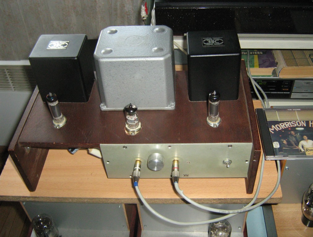

    177.9 KB · Просмотры: 151
    207.5 KB · Просмотры: 151
