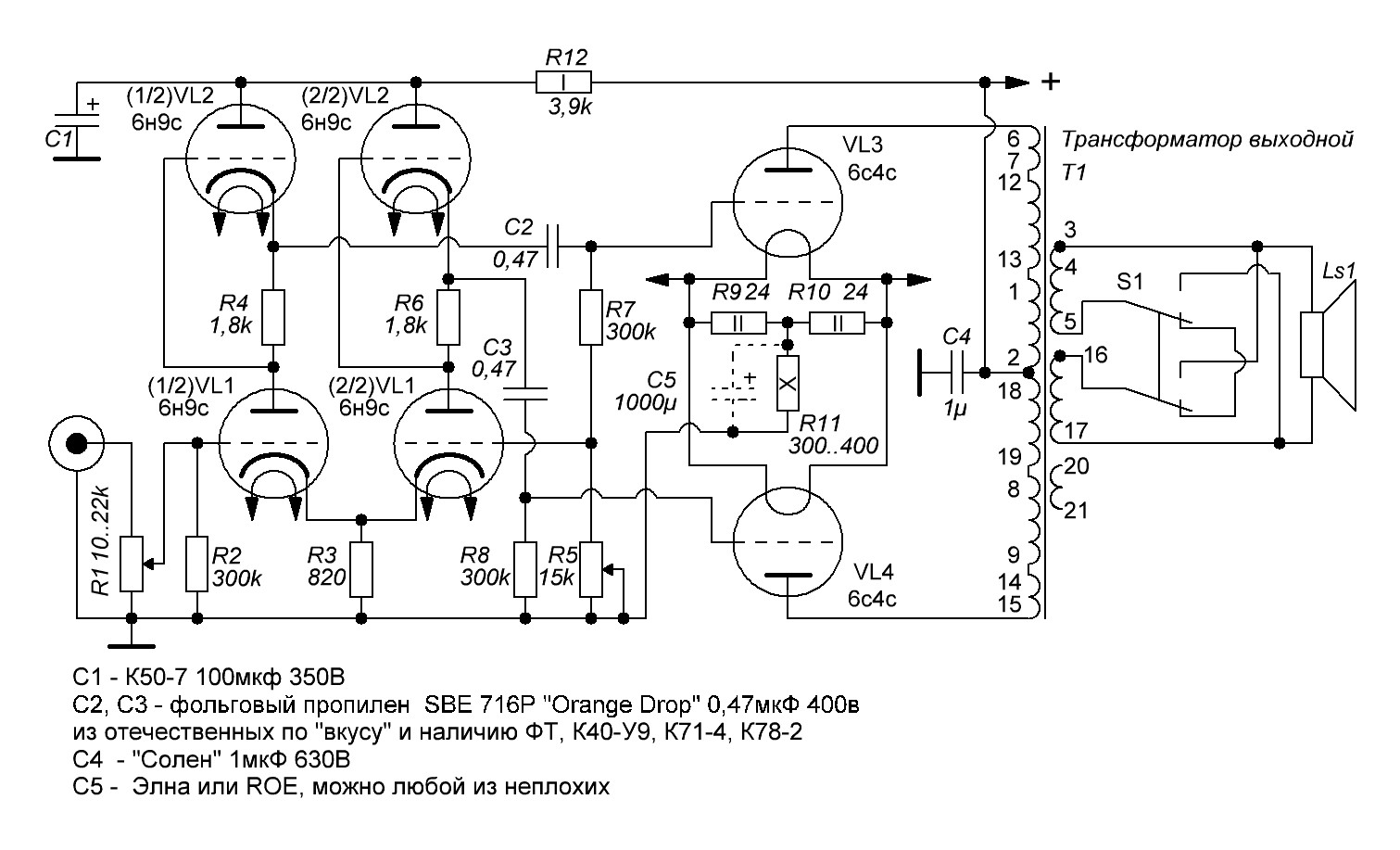

МКТ дорогой хороший, у Манакова схема драйвер- вроде интересная

А я буду комментировать.
Для этой схемы С2, С3 великоваты по номиналу. Их емкости смело можно уменьшить на порядок.
Идем далее. Выравнивание коэффициента передачи плеч драйвера по каналам за счет изменения сопротивления гридлика, с отводом в сетку, та еще идея.
По нормальному, эффективней, это делается резисторами в катодах нижнего этажа СРПП.

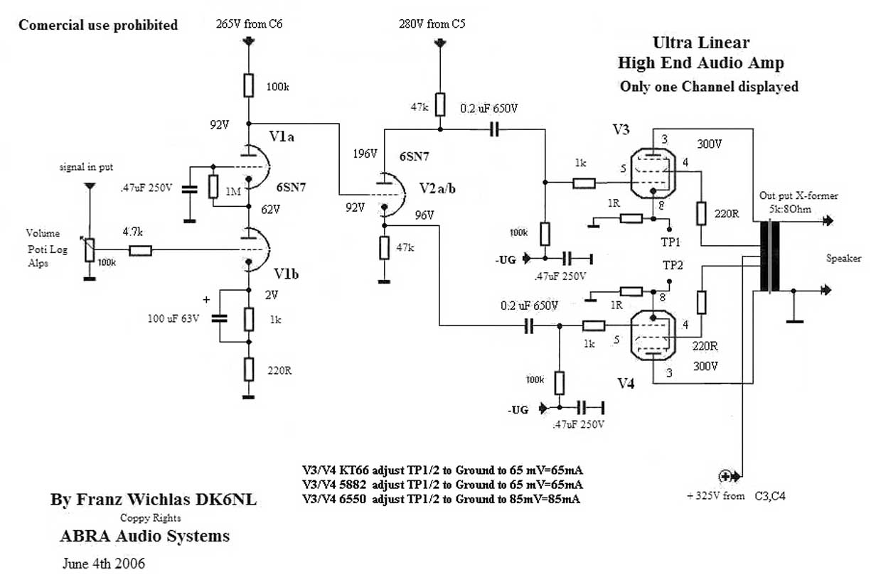

Тогда чем будем раскачивать в противофазе выходные триоды? Предлжите варианты? Из октальных есть 6н8с, 6н9с, 6ж4. Сигнал входной 775мв, не два вольта. Желательно меньше конденсаторов

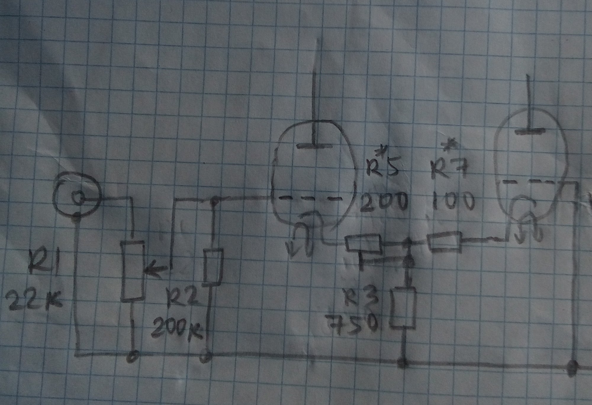

Нарисуете как? И не знаю почему то мне СРПП не очень нравится, может из за необходимости смещения/отдельного накала на верхние лампы.

Нарисуете как? И не знаю почему то мне СРПП не очень нравится, может из за необходимости смещения/отдельного накала на верхние лампы.д
Мне наоборот, нравится. Но СРПП не для всех схем подойдет.
Ставлю делитель, подвешивающий накал на безопасное напряжение, если накал общий.
6С4С в РР можно раскачать нормально тремя способами. Но учитывая, что еще ОООС потребуется, только двумя. Только мое мнение, не настаиваю.
Двухкаскадный драйвер триод - ФИ самобалансирующийся или диффкаскад на низкоомном триоде.
Однокскадный самобалансирующийся или диффкаскад на пентодах с высокой крутизной.
СРПП на 6Н9С не катит по искажениям при таком "курином" питании, для пары 9-к нужно 500+ Вольт.
Повышенное напряжение для "девяток" можно получить схемой удвоения.
Если в трансформаторе БП нет подходящих обмоток.
Общая оос схеме с 6С4С на выходе только повредит, проверено.
Можно, конечно. А можно вместо СРПП поставить в аноды ИТ и посмотреть, что получится. Вероятно и имеющегося напряжения хватит, да и ток повыше будет.

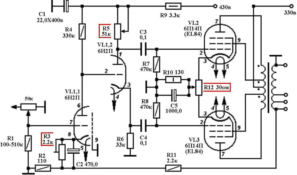

Audion 300B PP, но не в родном виде с дикой чувствительностью 150 мВ, а с уменьшенным без изменения начертания схемы и без повреждений печатной платы усилением, всего меняется 5 резисторов. Кстати, заодно и из спектра уйдут нечетные гармоники начиная с 5-ой (хитрецы-разработчики подавили 3...).
Ну и для доведения фазовой характеристики на НЧ до минимально неприемлемой конденсаторы в катодах выходных ламп увеличить с 47 мкФ до 220 мкФ.
Т. к. родные 1/4 Дж/Вт в этой английской свиристелке не дают фундамента, то добавить угля в топку анодного питания.

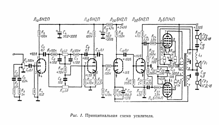

ну сколько можно) вот он
толькобез гальванической связи между первым и фазоинвертором. иначе сложно настраивать
во вот так. типа лабутинский

А вот так, каскод-концертна с гальванической связью?
    77.9 KB · Просмотры: 106
Такому драйверу точно нужно будет питание пол киловольта.
Каскад с разделенной нагрузкой имеет гораздо меньший размах выходного напряжения, по сравнению с дифкаскадом.
Но и дифкаскаду пол киловольта не повредит, только в плюс.

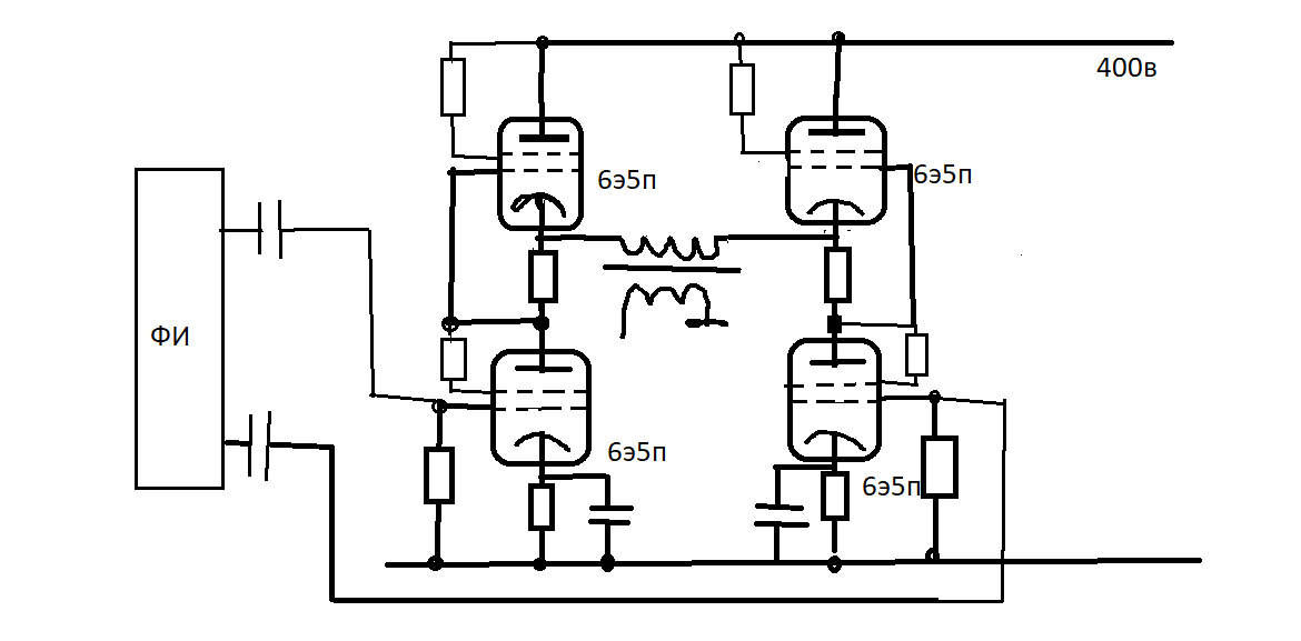

как Вам такой РР? достоинство очень простой транс
можно попробовать на двух 6н6п

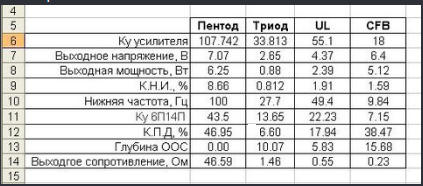

Если єти же лампы поставить в плечи цирклотрона, то транс понадобится еще проще.

конечно КО,кпд вдвое выше ,искажения и выходное ниже
да знаю с датагора эту тему, но там сильно непонятно и неизвестно с параметрами реального трансформатора или это просто мутные симуляции. в реальности для пентода с КО надо больше раскачки от фазоинвертора чем для пентода с УЛ. для стандартного ПП на 6п3с+6н9с разница как то нечеткая на реальной схеме. я больше склоняюсь к УЛ )
