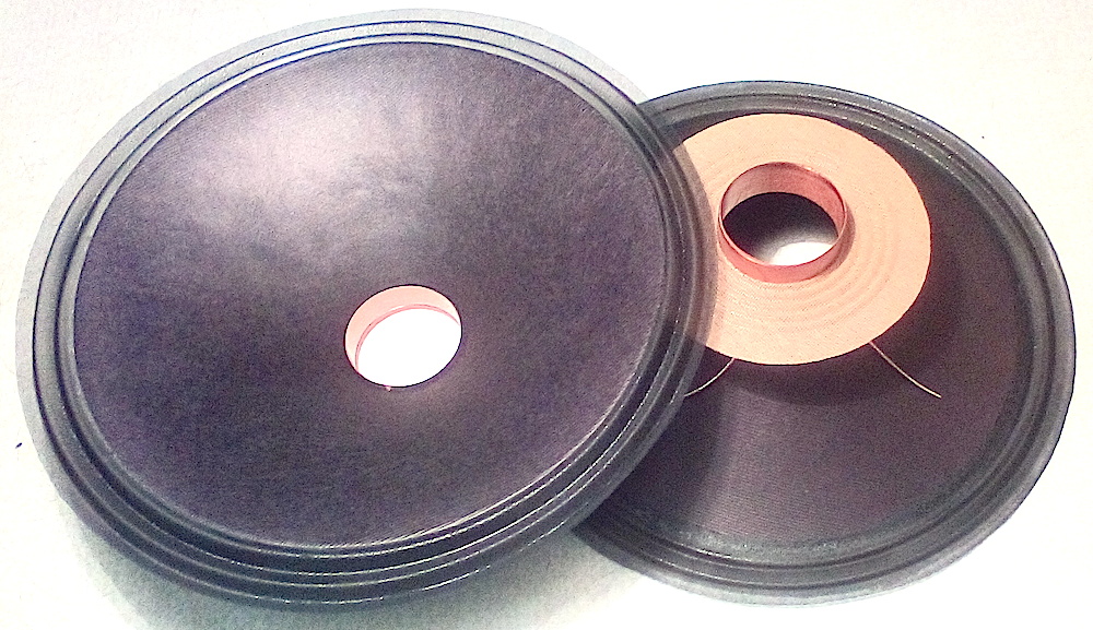

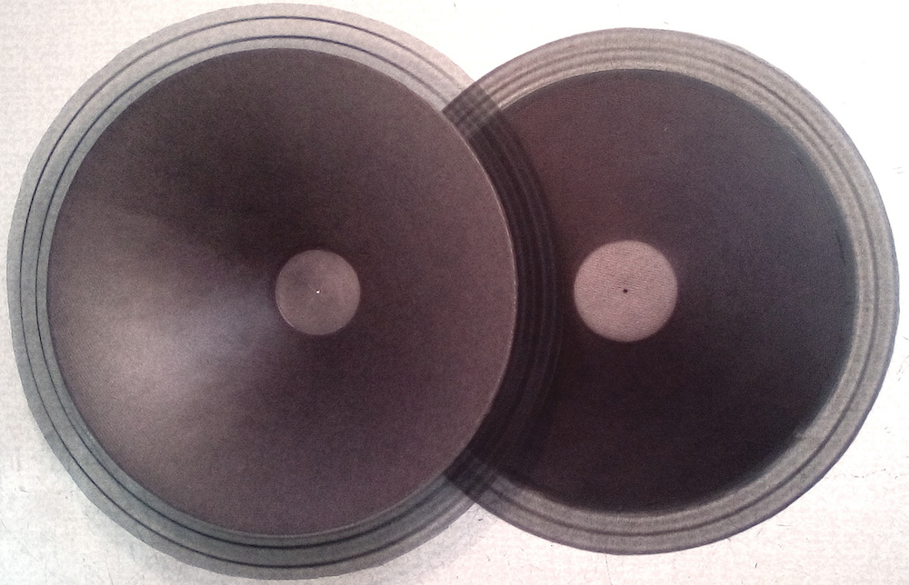

Приклеили подвесы к диффузорам.
Весят 9.66 гр. на пару.

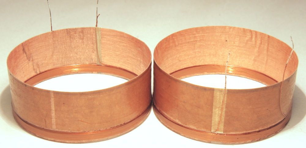

Пока мы тут обсуждали ерунду, катушки намотали:
Вес 3.8 гр. на пару, высота каркаса 18 мм.

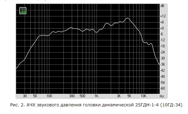

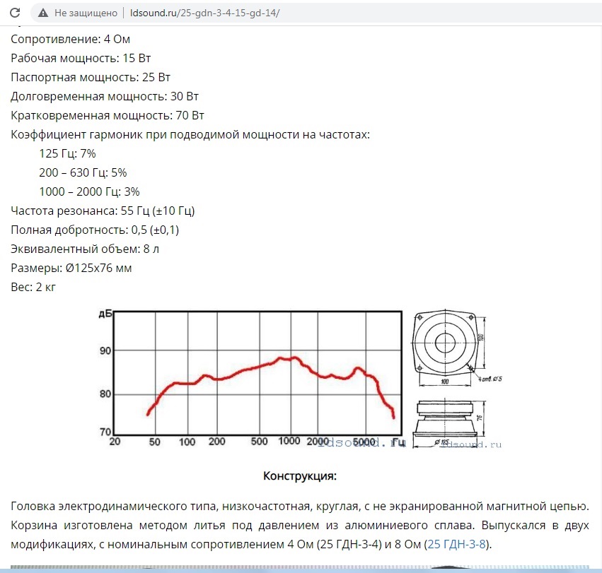

Примерно такая же история с чувствительностью и АЧХ у 25ГДН-3, с подъёмом около 10 дБ от 50 Гц до пиков на 1 и 5 кГц.
Для сравнения АЧХ 25ГДН-1 до, и после доработки. Подъём АЧХ исходнгого 25ГДН-1 от 60 Гц до 4,5 кГц достигает 12 дБ. https://www.radioradar.net/radiofan/audio_equipment/dynamic_head_25_gdn_1_4.html
