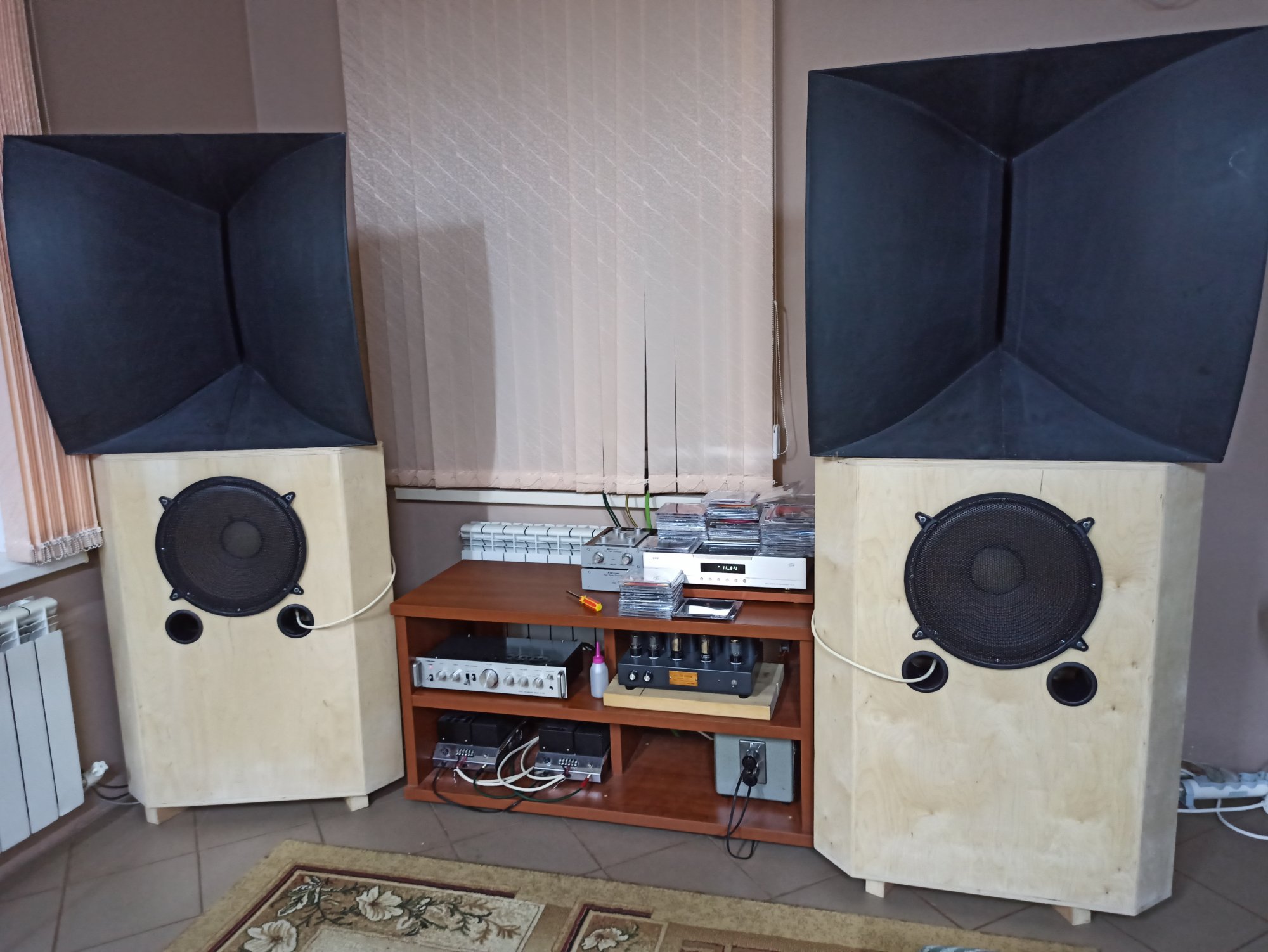

Весной перебрали несколько профидинамиков 15" , попались очень удачные, Беймы , марку могу позже назвать, когда в архив залезу. Там и ачх наировнейшая , протяженная до 4 кгц. И звук улетный.
А вот среди 12" ничего в ум не приходит, кроме тяжелого Селешина 12" из колонок Тандберг TL5010. Или Фостекса 300А.
Вот так смотрится двухполоска на 15" Фостексе 15W200 и рупорном излучателе JBL .
Всё было отменно, пока владелец колонок не нашел особой конструкции драйвер о двух полосах, внутри него и средник и пищалка. И ачх у них настолько несовместимая, что потратив день, не добился звука. который бы меня устроил. Так себе, звучок. Было на порядок лучше и правильнее.

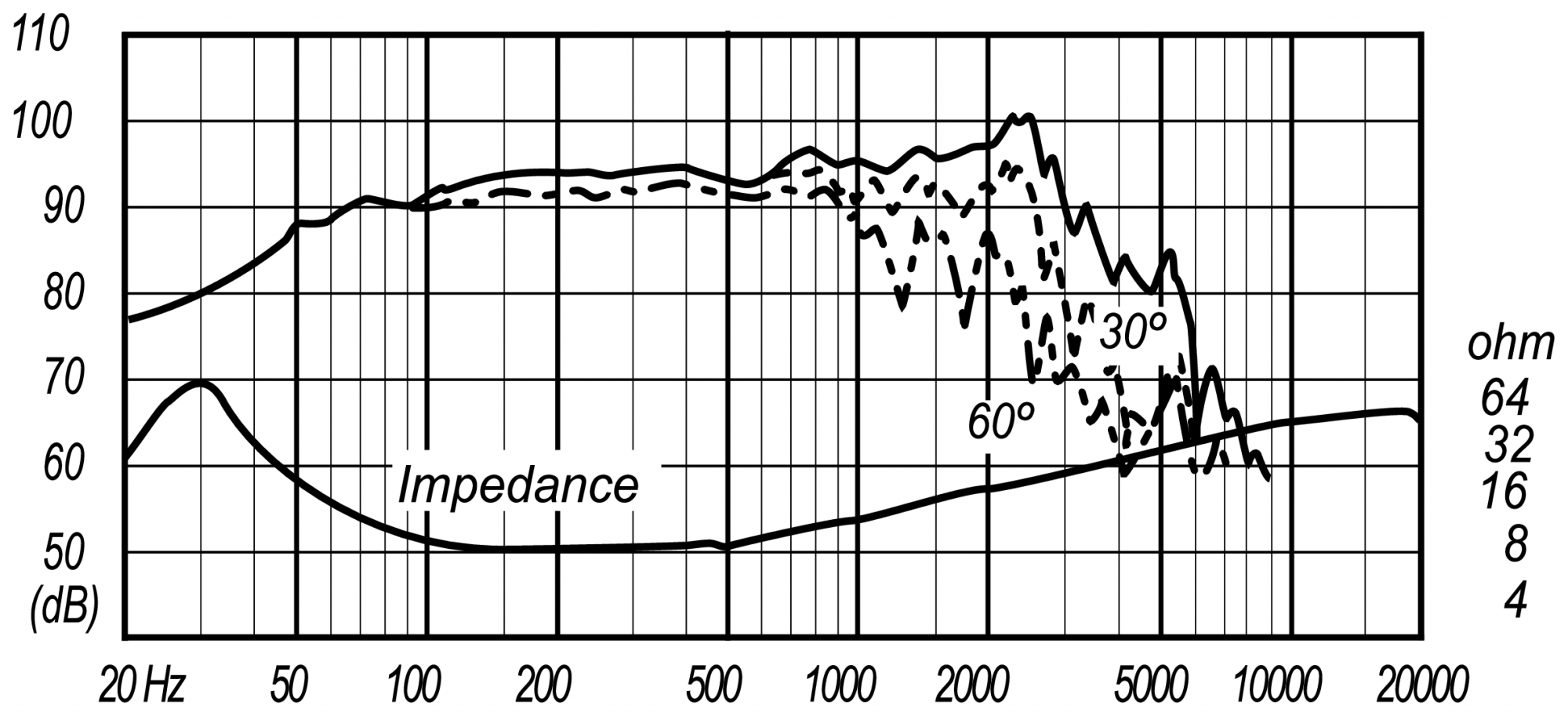

Fostex FW305​
И чуйка побольше чем у 300-го и подвижка в два раза легче и цена в 4 раза меньше.

305й Фостекс-подвес пена, звук никакой.
