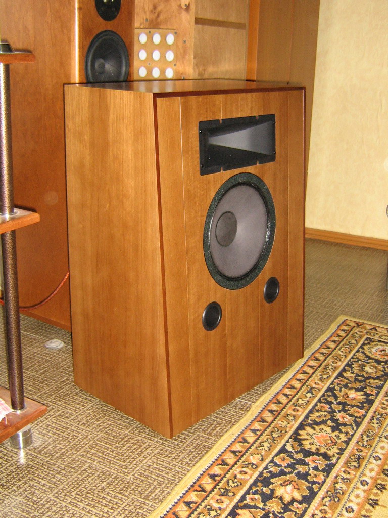

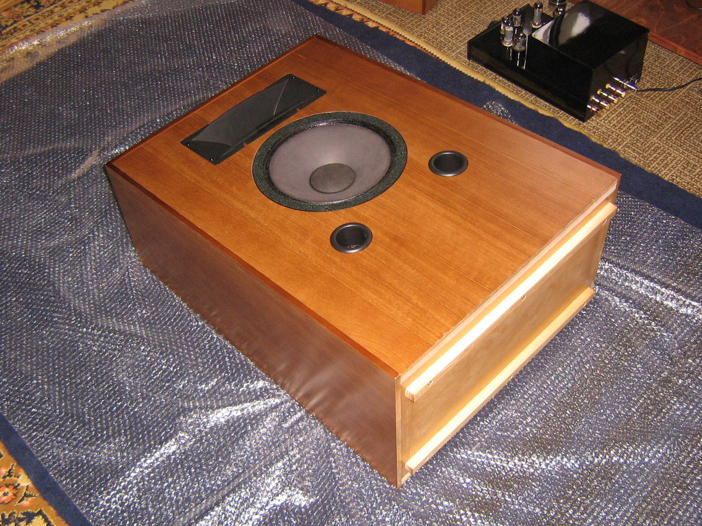

Дмитрий, если вы противник всяких ящиков, заранее, то не трудно предположить ваше негодование по поводу нашей с Владимиром колонки на вашем ширике. Но у нас не было выбора. Динамик, лежащий в снежном сугробе, выглядел бы странно. А в ящике- вполне себе.

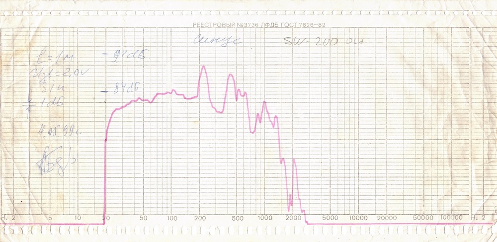

Уже 2 раза выкладывал. Так всегда: хоть 100 раз объясни - всё равно почти никто не понимает. В смысле одни (меньшинство) понимают с первого раза, другие никогда.
Выложить не трудно:

Ха. Судя по АЧХ "ширика" , тут не пахнет вашими вожделенными цифрами добротности типа 0,15-0,2. Больно круто выходит на полку ваш динамик. А это возможно лишь с добротностями в районе 0,7, а скорее и выше
Полкой называю участок от 40 до 200. если помните.
Для полноты картины нужна цифра резонанса динамика и тип оформления, в котором провели измерения. Без них эта картинка- филькина грамота.
И последнее. SW - видимо, секретное название сабвуфера, который вообще-то ширик, как тот Мимино, летчик, иногда, а вообще-то эндокринолог.

Смотрите чуть выше: это динамик типа 35ГДН, добротность как раз 0.5-0.7.
Частотка динамика в оформлении без фильтра. Фильтр максимум на 200, скорее 160-180, соответственно валить начнёт ниже, поэтому полка проходит по жирной линии, максимум на одну линию выше.
SW-200 - мы так называли тогда сабвуферы в оформлении БП, 200 - диаметр динамика. Оld - старая версия.

Для меня - нормальная ачх басовой секции, работающей от 30 герц и выше, скажем, до 350-400Гц. А что вас не устраивает в этом варианте? Полка излишне, просто неприлично горизонтальна?

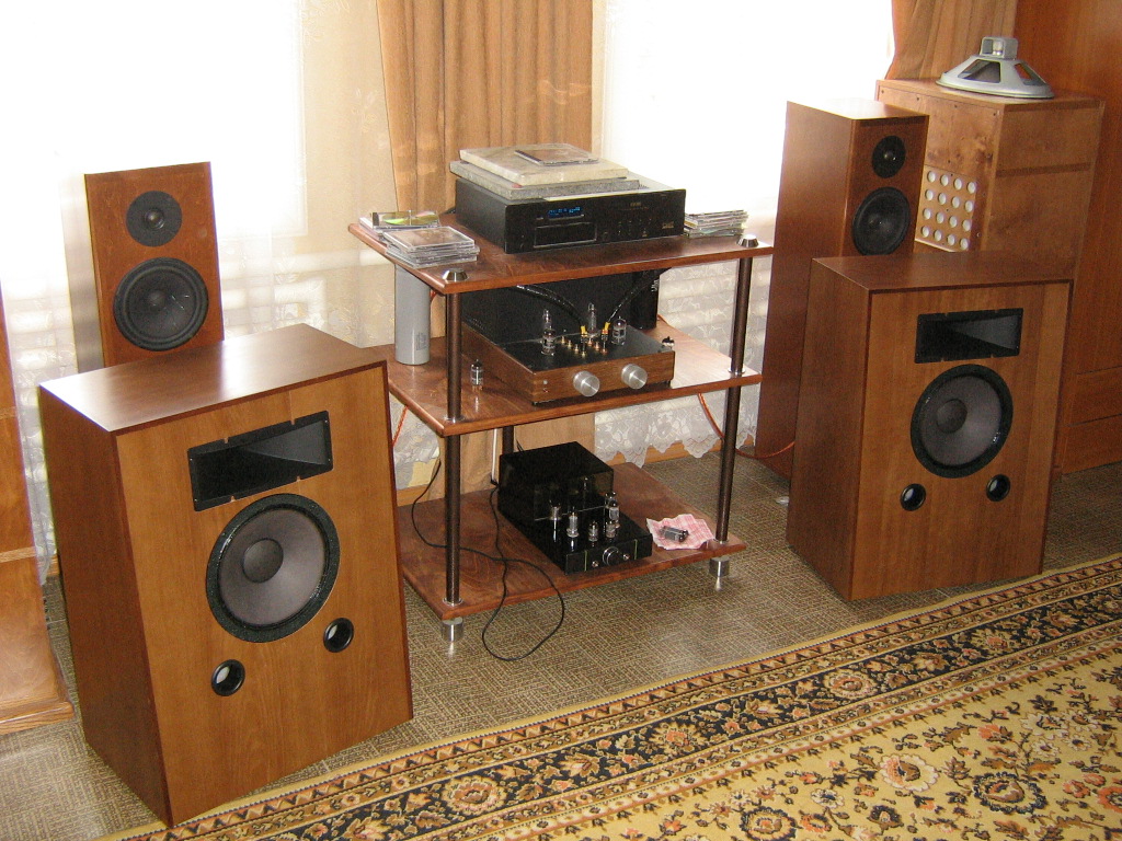

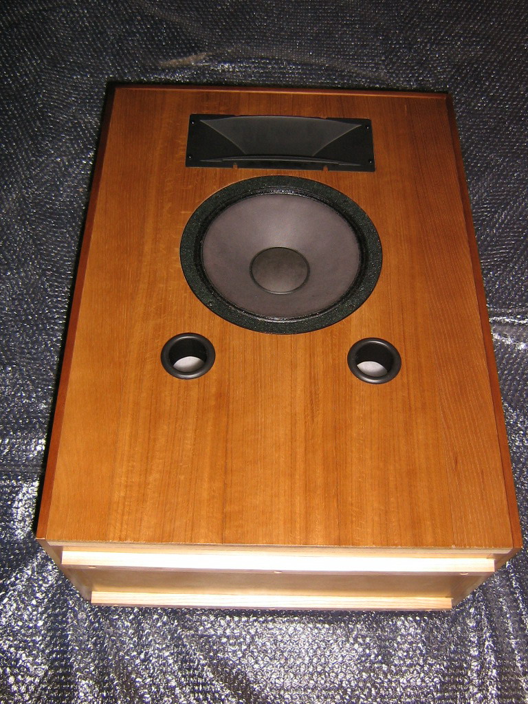

    330.8 KB · Просмотры: 185
    281.5 KB · Просмотры: 177
    321 KB · Просмотры: 193
    443.4 KB · Просмотры: 189

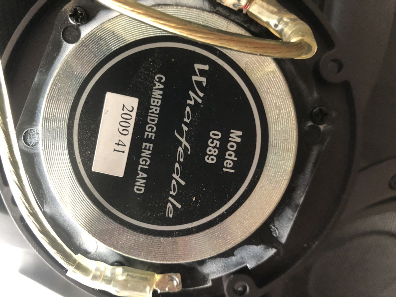

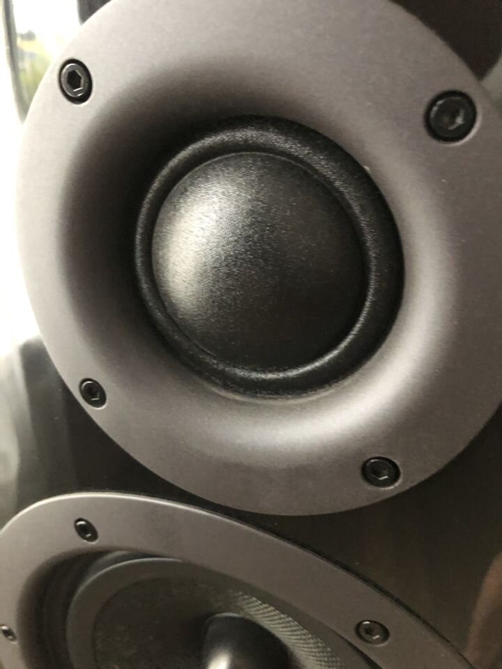

Вчера отдали отремонтированный купольник Варфидейл.
Кажется что это пищалка, на самом деле катушка около 50-ти мм.
Удивил достаточно высокой чувствительностью, примерно 92 дБ. Проблема была в разрушении неодимового магнита, мелкие части которого сконцентрировались в зазоре. Зазор почистили, подвижку не трогали. Сильный окрас создаёт замкнутое простаранство под куполом. Такой же эффект можно получить поместив диффузорник в крайне маленький объём. По сравнению с 8" ШП высоких просто нет.

Ничего. Неисправность устранена, динамик работает без нареканий. Конечно магнит продолжит разваливаться дальше. Это политика производителя, кто мы такие чтобы её менять.
А что? Вы бы что посоветовали сделать?

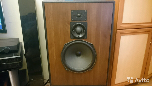

Вот пример удачной колонки , в которой средник купольный ITT спокойно сшился с 12" басовиком Селешин . Потому что средник был особый, с толстым промазанным куполом. И даже без фильтра звучал средину в самом важном участке.
Чтобы не уронить своё реноме, стоило предотвратить дальнейшее разрушение кромки неодимовой таблетки в МС. Достаточно было залить внутренний объём МС разведённой ацетоном уже смешанной ЭДП. Под самый край зазора. Может и два раза. Она пропитает разрушающийся слой и зафиксирует частички магнита, и чешуйки его оболочки от дальнейшего "разбегания".
Второй раз эти динамики могут принести уже со сползшей центральной частью МС.

Это только замедлит процесс разрушения, а может и нет. Внутри цепи всё пропитано маслом из магнитной жидкости, а ацетон в рекомендованном Вами составе запросто разъест клей и цепь может схлопуться либо ещё в мастерской, либо у владельца в ближайшее время. Что он при этом подумает - страшно представить. Поэтому мы не идём на такие эксперименты. Бережём реноме.
Если не учитывать вышесказанное - Вы правы. Только не под самый край, потому что это СЧ и амплитуда там будь здоров.
Про второй раз владельцу даны разъяснения ещё при первичном посещении. Он всё понял. Жаль что разъяснения поступили после принятия решения о покупке.
