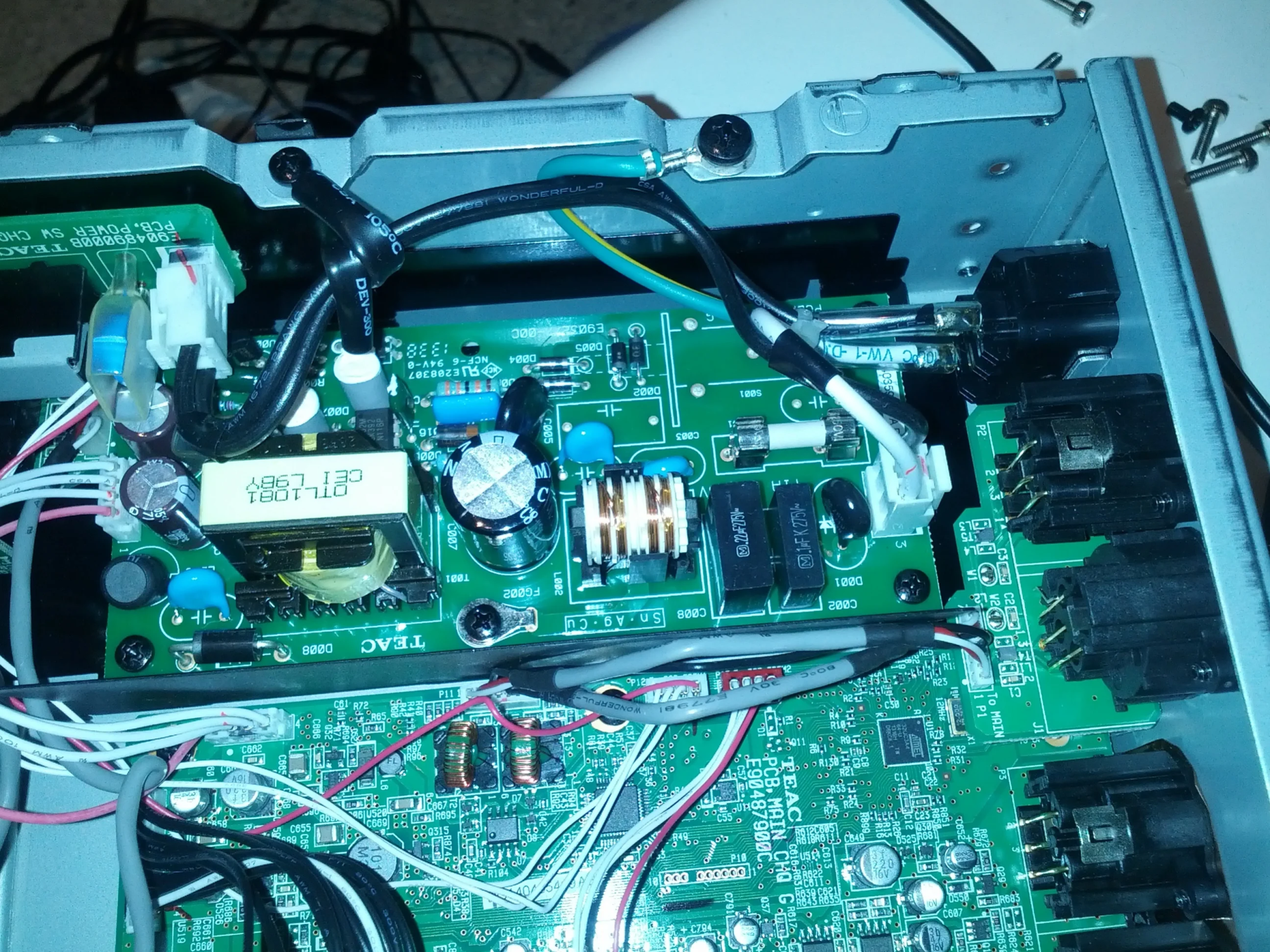

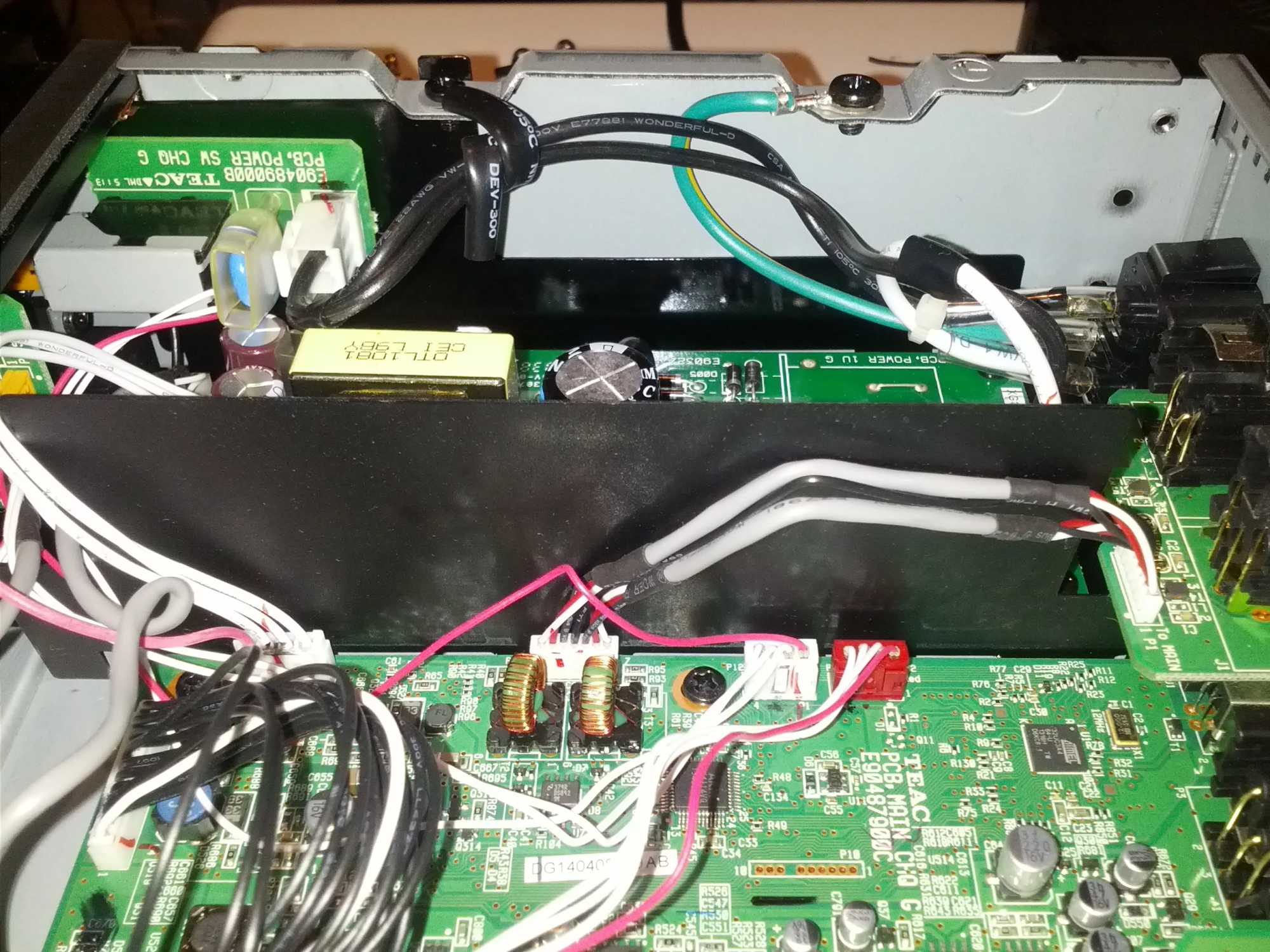

Появилась необходимость избавиться, или, хотя бы, существенно снизить помехи от импульсного блока питания (в некоем устройстве).
Сейчас там ИБП не имеет металлической коробки (показано на фотографиях).
Между основной платой и ИБП - изолирующая пластмассовая шторка.
Общий вид.
Я пробовал отгораживать ИБП от платы с помощью L-образной стальной "крышки", - вертикальная часть параллельна шторке, горизонтальная - накрывает трансформатор и фильтр почти до внешней стенки устройства.
На уровне помех (в спектрограмме) это никак не сказалось.
Как правильно делать кожух для ИБП?
Действительно ли кожух снижает магнитные наводки, или это для защиты людей от удара током?
Заранее - спасибо за подсказки и советы.

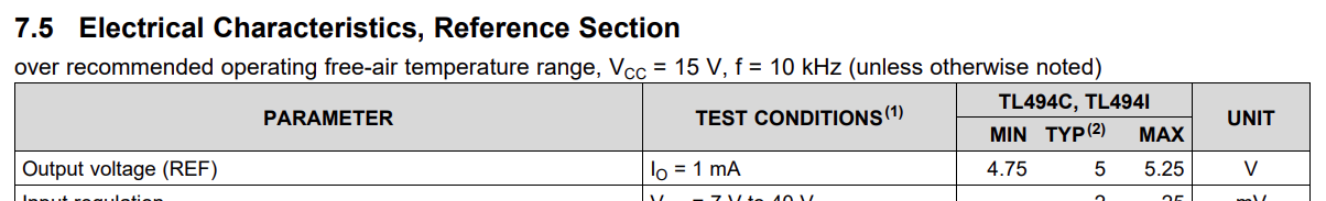

Импульсный БП 24 вольт. Без нагрузки -стартует, всё норм. Если подбросить ПОСЛЕ запуска нагрузку, -например , мощный резистор 22 Ом -все ОК!
Если же включать сразу с нагрузкой - вместо 24 выдает ок. 6 вольт.
TL494 . Сама микросхема может тупить?

На первую ногу приходит ОС по напряжению. По логике-ОС по току должна приходить на 15 ногу. Браться с шунта-резистора. А его нет на схеме.
Если по входам ограничение - на выходе будет видно - на третьей ноге напряжение будет какое-то. Если на 4-ой ноге напряжение при включении есть - тоже будет в ограничении по мёртвому времени.
Иногда плавное включение так делают - вешают с опоры (14) на 4-ую ногу конденсатор в 10мФ или около того - конденсатор заряжается - напряжение на 4 ноге падает с 5вольт до 0, в процессе плавный запуск - шим раскрывается.
Как защита реализована не суть важно, она либо по 4-ой ноге, либо по входам операционников.
Операционники работают в режиме компаратора, т.е. на один из входов заводится сигнал с опорного напряжения, на второй - сравниваемый.
1-2 обычно используют для стабилизации выходного напряжения, на 2 пускают 5V с опоры через резистор какой-нибудь, на 1 - с выхода напряжение через делитель, с таким учётом чтобы при расчётном выходном напряжении с делителя выходили те же 5 вольт.
15-16 - для реализации ограничения по току. На 15 с опоры будет заведено какое-то напряжение, мб вольта 2-3, а на 16 - какой-то сигнал с токового датчика. В нормальном режиме напряжение на 16 меньше чем на 15.
Т.е. нужно понять по какой стороне срабатывает ограничение - смотреть напряжение на 4 (должно стремится к 0) и между входами 15-16 (на 15 должно быть заметно больше чем на 16), в обратном случае - разбираться почему не так.
Правильно делать не кожух, а корпус.
Для серьёзных аппаратов при разработке ИБП заказывал фрезерованные корпуса,
вход и выход - через проходные конденсаторы, фильтры по входу и выходу.
У японцев были серийные УНЧ-и с ИБП.
Пришлось один ремонтировать. Блок питания был почти сложнее самого усилителя.
Корпус - герметичное "литьё".
P.S. На каком то форуме я фотки и схему выкладывал.
P.S.S. Ваш вариант - обычный ширпотреб "мадам Чана", там главное -
чтобы по пром. помехам "пролезал".

А разница должна быть. Когда этот операционник не используется на 15 с опоры несколько вольт дают, 16 на землю вешают, если там разницы нет - то что-то не так
Посмотри напряжение на 15, по большинству схем напряжение там должно быть всегда, а потом посмотри на 16 и в момент ограничения нужно понять откуда там такое же по уровню напряжение как на 15.
с 14 на 4 стоит конденсатор 1 мкФ. Если его поменять на 0.47, то под нагрузкой БП включается через секунд 20. А если поставить 0.33-то через секунд 5....
С 1 мкФ и так должен быстро включаться - меньше секунды, что-то не то. Можно проверить уровень опорного напряжения на 14 ноге - должно быть 5 вольт, если что-то его просаживает микросхема может странно себя вести, т.к. на опору обычно всё завязано.
Уменьшая ёмкость - уменьшается время плавного запуска, полностью его убирать не стоит, лучше поискать первопричину.
В момент включения на 15 и 16 ноге 6 вольт. На 14 (13 с ней закорочены дорожкой) 25.5 вольт.
Если ставлю 0,1 мкФ включается под нагрузкой сразу (на самом деле как второй такой же БП). Есть подозрение на микросхему. Менять пока не на что.
Ну, что-то конкретно не так у вас там. На опоре не должно быть больше 5 вольт (и меньше тоже не должно быть, на то она и опора), т.е. 13-14 должно быть 5 вольт.
Вы точно не ошиблись и не ткнули в 12? По питанию тл-ка и 40 вывозит, там может быть.
На 4 ноге тоже вроде как больше 5v подавать нельзя, а т.к. у вас на опоре 25! то и на 4 через конденсатор при включении идёт такое же напряжение.
Опорное сама микросхема генерит или внешнее подается?
Сама микросхема, она очень стабильную опору выдаёт, при питании от 7 до 40V опора меняется меньше чем на 25mV. И по температуре уход не больше 100mV от 0 до 70градусов
Мне кажется, что не она хрюкнулось, а откуда-то ещё прёт напруга с выхода или с питания на опору. Я бы запитал микросхему с лабораторника и отрезал дорожки от 13-14, чтобы убедиться, что сама микросхема со своего стабилизатора ровное напряжение выдаёт... Ну это так мысли вслух.
Можно и заменой попробовать, но мой опыт работы с TL494 говорит, что с опорой у неё крайне редко что-то происходит, да и вообще её убить ещё суметь надо.
Сравнил с рабочим блоком питания. На 12 ногу приходит 16.9 в вместо 22.6 в. Конденсатор высох, который после мелкого диодного выпрямителя. Поставил нормальный, вернул 1 мкф на место-все ОК! Спасибо! +like
