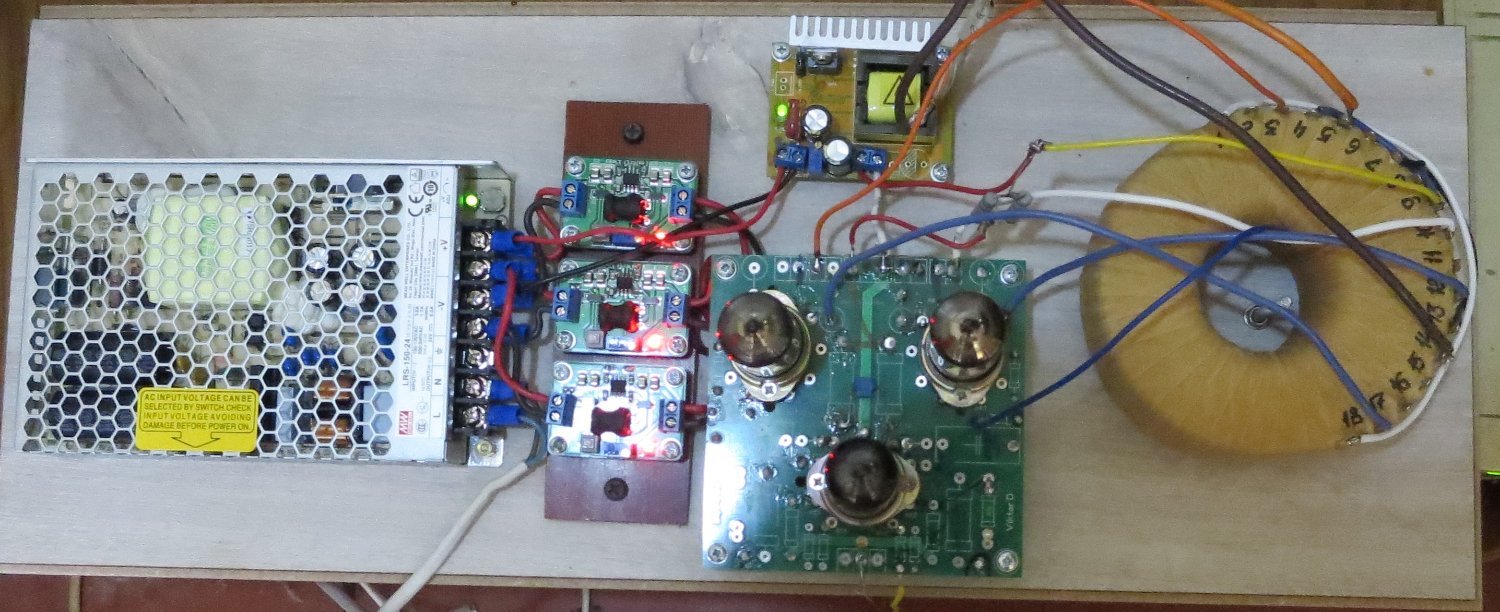

там общая земля на выходе
Развести земли анодного и накала, подрезав дорожки, не получится? То, что греется - понятно, обдува хочет. Тоже закажу для экспериментов, пожалуй.
Думаю, что получится, в одной версии примерно такого блока, но с 1 трансформатором так и сделал, все получилось, да еще и полевик с конденсатором в затвор поставил, чтобы анодное плавно повышалось, а то при подключении к нагрузке с большим электролитом блок не запускался.
МММ... Сейчас фотку найду...
Наверху с желтым трансом - DCDC, анодное одного канала РР. ГРЕЕТСЯ. До 390 вольт, двуполярная поболе.
Сейчас рублей 400..450.
Схимичил, и анод, и накалы от одного АСДС, но хорошего, LRS 150 ватт. Ибо! Тут Ипполит Матвеевич запнулся... Ибо у него 4 защиты, у сотого три.
Накальные ДСДС, понятное дело, изолированные.
Оопс! 340 р. первая попавшаяся...

чё-то от вашей имплементации я заколдобился.. можно блок-схэму в квадратиках плиз?
Один АСДС 24 или 25 вольт, от него 4*2 проводов на: накальные ДСДС (3*2 проводов) и анодный ДСДС.
Кстати, справа РР УЛ-выходник на 240 нагрузок.
Но - "ленивый вареник", ибо... Тут ОСЯ запнулся... - без зазора.

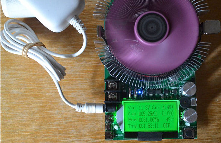

Адаптер (БП) Sagemcom 12V - 2,5А
Дядь Василий, на отакэ смотри:
UP0301H-12PE (Deutsche Telekom Speedport 12v 2.5A)
4.5А уже клац – защита.

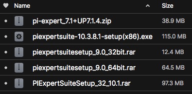

Прошел по ссылке что то не нашел там ПО. Там всякие релизы "Version Updates", а что то типа "download" не нашел или надо искать на стороне?
На русском, там регаться нужно, вроде после регания на почту шлют ссылку на скачивание, давно не ставил, она сама обновляется до актуальной версии.
Во, еще нашел, там справа такой здоровенный синий данлоад :)
Скачал.
P.S.
Для тех кто будет качать. Качайте последний файл тот что 97,3 мВ. В нем все что предложено из списка. PIExpertSuiteSetup_32_10.1.rar => русифицированная версия.

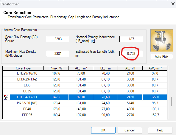

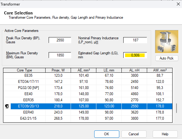

Дупля нарезать не могу, а где в Pi Expert указан зазор в магнитопроводе?
Нашел!
P.S. веселая программулина, если захочу использовать сердечник ETD39 коих у меня есть, мне нужно всё равно докупать половинки с зазором 0.2мм и 0.7мм, при том что в наличии 0.5мм :)
Увеличить зазор не проблема. Собственно как и рассчитать транс под зазор 0,5мм. У обратнохода довольно широкий диапазон по первичке и зазору.

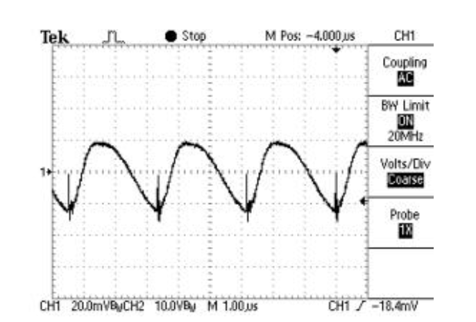

Вот пульсации грамотно разработанного обратнохода
Я в своё время влазил в 20мВ пульсаций при классическом подходе и в 5мВ при резонансном обратноходе.
Ниже статья с которой я взял результат измерений. Рекомендую к ознакомлению если есть цель понять основные тонкости работы и расчёта обратнохода.
