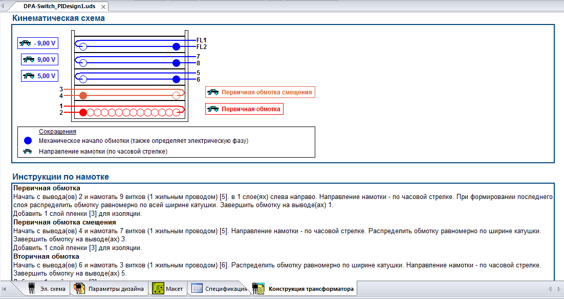

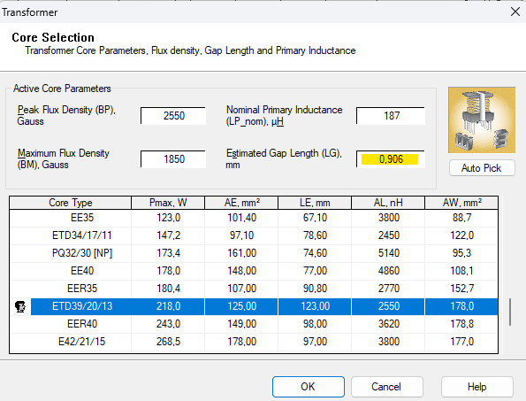

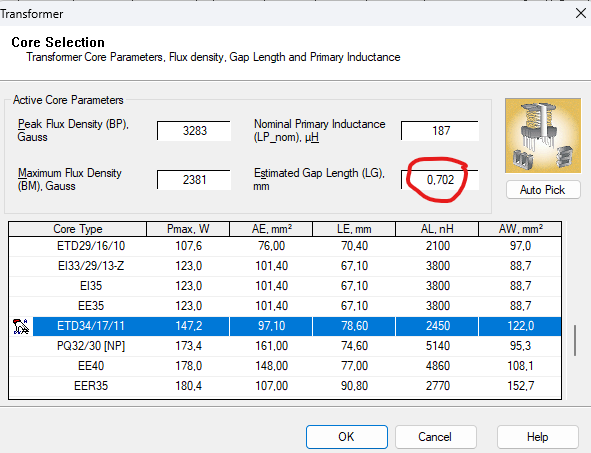

Дупля нарезать не могу, а где в Pi Expert указан зазор в магнитопроводе?
Нашел!
P.S. веселая программулина, если захочу использовать сердечник ETD39 коих у меня есть, мне нужно всё равно докупать половинки с зазором 0.2мм и 0.7мм, при том что в наличии 0.5мм :)
На радиокоте есть моя статья по работе с этой программой. Уделено большое внимание изменению зазора. Ссылку дать не могу, нет выхода. Она там одна по Пи Эксперту. Ответ и подарочек от фирмы за статью получил.

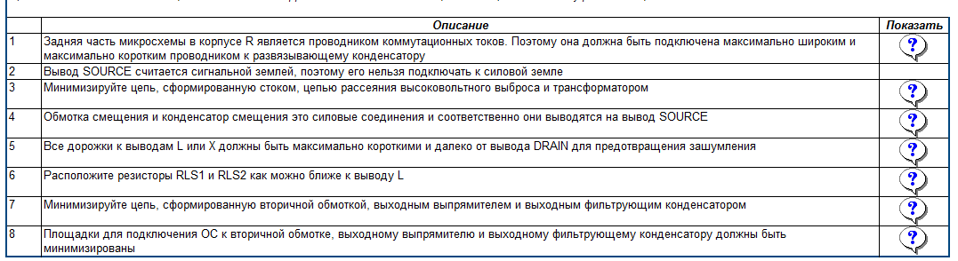

Программа ПиЭксперт водит конструктора "за ручку" как в дет. саду.
Все перечисленное Вами там есть и даже более. Всё основное и каждая каждая мелочь.
Более дружелюбной и подробной программы я не встречал.
Да, это так, она сильно облегчает разработку нормального БП.
Не уж то она уже и печатную плату рисует правильную? Я очень давно ей последний раз пользовался.
Да.
Даёт эскиз платы, при этом объясняет почему и для чего именно так и где капканы.
Даже нумерацию выводов трансформатора предлагает. :)

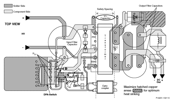

Да, от конструктива очень зависят помехи обратноходовика и запас по мощности лучше делать. Китайские БП сделаны попроще, у них точно нет сертификации на индкутивные и кондуктивные помехи. их поделия не прошли бы и самое простое испытание. Так, что это: "Мойша напел"
Это касается ВСЕХ проектов нарисованных на плате. Ещё раз - ВСЕХ!!! Если рукожоп, например,
отдал трассировку САПРу,
отдался программе, где инструкция как Землю, силовую и слаботочную часть развести,
по детству - "Морской бой" - всегда проигрывал, а в геометрии Образное мышление отсутствовало, зубрил (робот или программист по Жизни).
Атаев и Болотников не в одной книжке сигналы и их влияние разбирали (и в эфире в т.ч.)
Из программы о которой выше писали
Понял, это PI Expert.
Жаль, что не поддерживает сторонние микросхемы (меня в первую очередь интересует STR-A6259H).
Образец разводки платы дан в обобщённом файле.
Неужели целесообразно вообще заморачиватся на источник мощность 10-15Вт ?
Мне достался такой АЦП/ЦАП, но в нём БП шумноват. Известна переделка "по-бырому", но сама печатная плата разведена так, что даже я - не специалист в ИБП - понимаю, что должно быть иначе.
Иногда нужны и меньшей мощности. И корпуса и сердечники для этого есть, но...нужны тонкие женские пальчики. Даже не для проводов, для изоляции и защитных промежутков.
