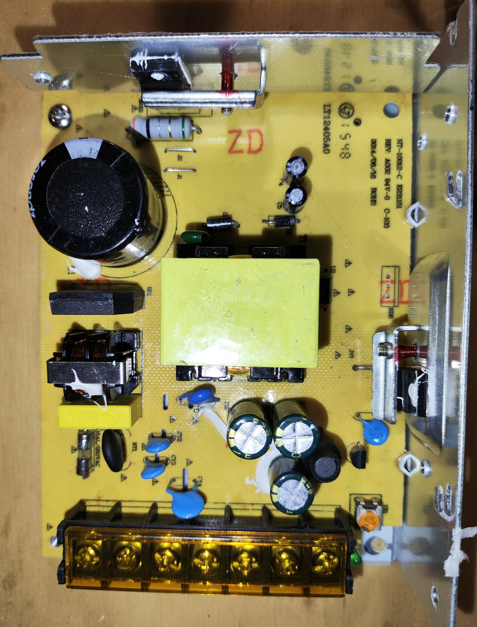

Не хочу создавать новую тему.
Вопрос полного новичка. Сложно ли в импульсном БП для светодиодных лент 12 в сделать выходное 6,3 вольта? Вроде бы можно в нужном месте делителем, но опять же вроде это большое падение будет греть БП.
Заманчиво для прожорливого накала, в двухтакте сменить тяжеленный ТН на импульсную коробочку.

Стоял импульсник 5В 5А MW, переделал на 6,3В, накал питать самое то, нужно только ставить дополнительные фильтры от помех на выходе БП. Бартола даже прямонакалы от импульсника питал.
А из 12 сделать 6 тоже можно, только вот БП для светодиодных лент обычно очень бюджетные и сильно шумят даже в эфир, наэкономлено на всем, будет трудно экранировать и фильтровать.

Обычно в импульснике можно немного менять напругу подстройкой делителя.
То есть с 12 убавить до 10 Вольт. Убавлять далее - можно резистором гасить.
Схемотехнически убавить до 6.3 В - не обязательно, что получится, тут схему смотреть надо.
У мощных - как правило, подстроечник уже на плате стоит.
У бюджетных - ОС часто берётся с доп обмотки транса,
а с выходной сигнал не берётся, для пущей гальванической развязки. Поэтому стабильность напруги похуже.

Да, переменник есть и он регулирует кажется от 9,7 до 13,5 вольт.
Так уж получилось что у меня есть анодные трансы, а вот накальных нет. Импульсники недорогие лежат, покупать не надо. Усилители у меня есть, тратиться на накальник я не хочу, а спаять "что нибудь на лампах" иногда тянет.

зробіть хоч фото того, що у вас є, аби поради були ближчими до суворої реальності

Если вторичка сверху, то лучше отмотать примерно половину.
Витки отмотать можно и не разбирая транс.
Нужное напряжение (если на tl431) отрегулировать делителем на управляющем электроде.
диода в пластике может не хватить с возросшими хотелками в плане тока. Туда ставят по минимуму, одиночные Шоттки, дохнут уверенно. Если серьезное устройство, ставят сдвоенные Шоттки или фасты в трехногом корпусе и с радиатором.
У многих простых драйверов нет ОС по выходу через 431, вариант не проходит.
В этом случае отмотка вторички(если доберётесь) - нормальный вариант.
да, на 431й сделаны те. что подороже. И там есть простор для маневра.

Вопрошающий схему не предоставил, поэтому и рекомендации такие.

Вот фото одного из БП.
Думаю я на днях попробую подключить несколько произвольных одинаковых ламп последовательно и померяю на сколько получается разница и как помогает шунтирование.
шунтирование помогает, народ пробовал и доволен.

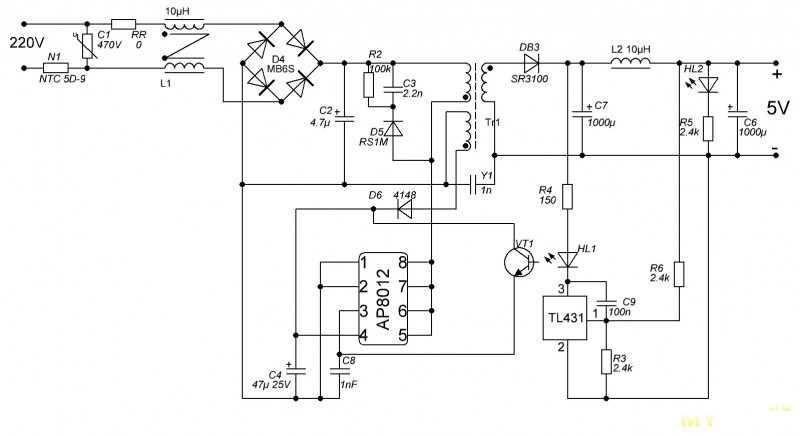

Не потрібно фантазій.
З наведеного в №25 фото схоже, що там присутня ТЛка.
Тому, знаходимо резистор, відповідний R3, визначаємо його опір. Потім знаходимо резистор, чи що там нагородили, відповідний R6, і замість цього всього встановлюємо резистор з опором в 1.5 рази більшим, ніж опір R3 . Пересвідчуємось, що на виході отримали 6.3 Вольти плюс-мінус пів лаптя.
Отримуємо задоволення від результату.
Кому свербить в, самі знаєте де, може підібрати опір резистору відповідного R6, розуміючи, що більший опір дасть більшу напругу і навпаки.
Знаю одного, хто радить вкорячувати туди ще схему Кельвіна, але таким закон не писаний.
Спасибо. Не обещаю что буду перепаивать, но вокруг платы похожу, тестером потыкаю.
Блин, с этой жарой всё лень делать. ((
