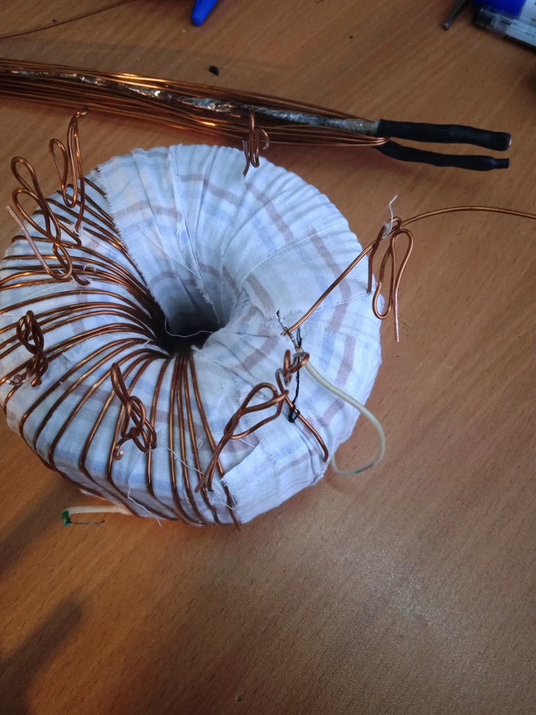

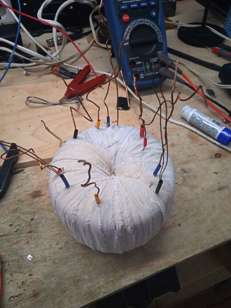

"лютый винтаж" оказался "двойным моно"..думал не умещу обмотки...всандалил таки:

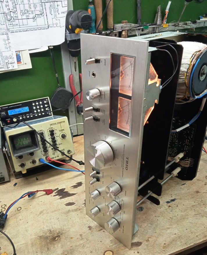

Оживляю помаленьку, между огородных будней:
на предоконечниках уже работает (не так много и дохлого было)

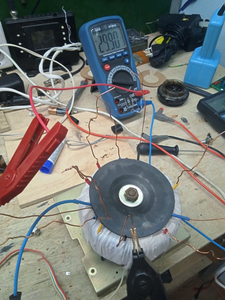

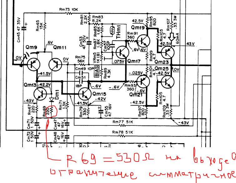

не удержался..воткнул на выход 818гм/819гм...на выходе одного канала постоянка 10 mV на другом 40 (R69 поменял с 220 ом на 530 ом, стало 1 mV).
Подключил эстрадные колонки JBL..гоняю...
20 вольт на 7 омах выдает до ограничения:

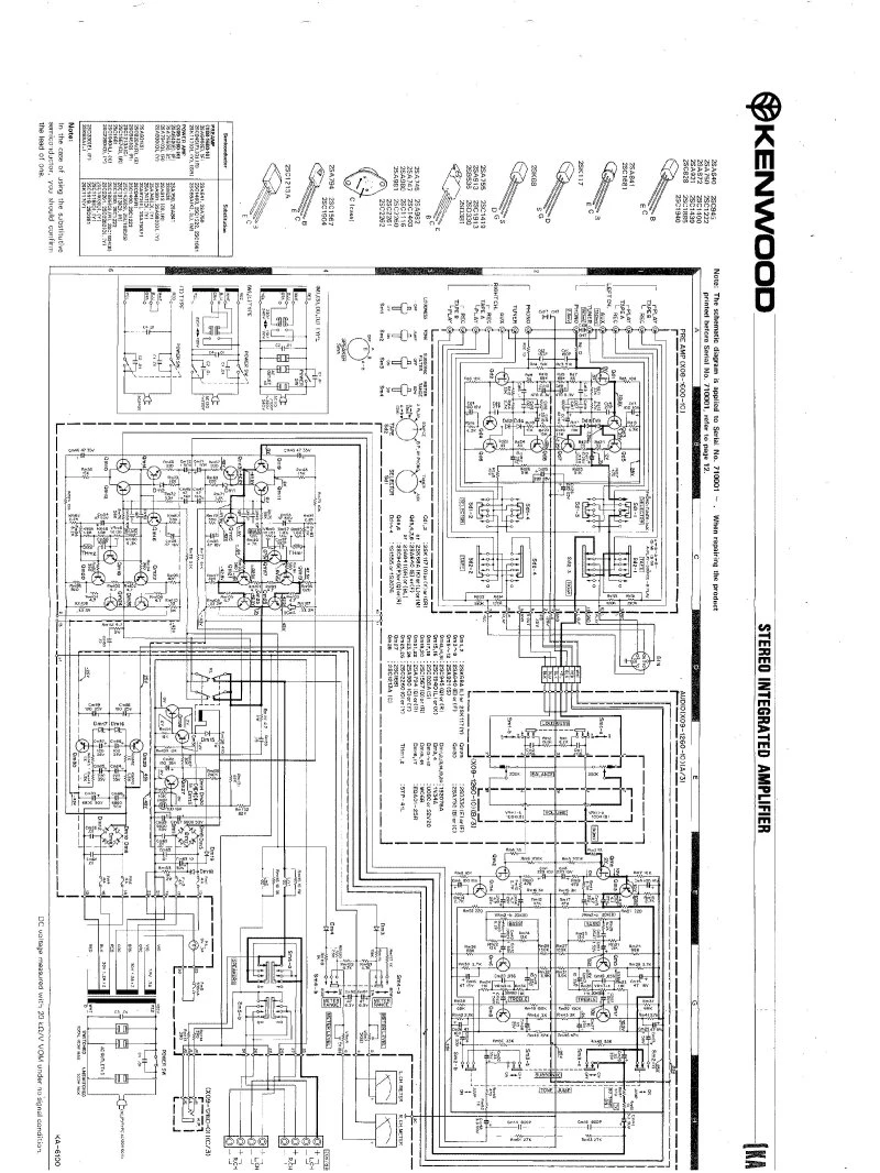

Можно полную схему прицепить файлом?
Интересный оконечник.
СПАСИБО!
Более чем исчерпывающе.
Скачал, но схема сложнее, чем мне казалось, надо разбираться.
возможно то же самое :)
Спасибо!
Скачал. Сначала мне показалось, что это другая схема, не из #38 но оказалось, что она хитро нарисована. Надо сидеть и разбираться, схема не простая.
