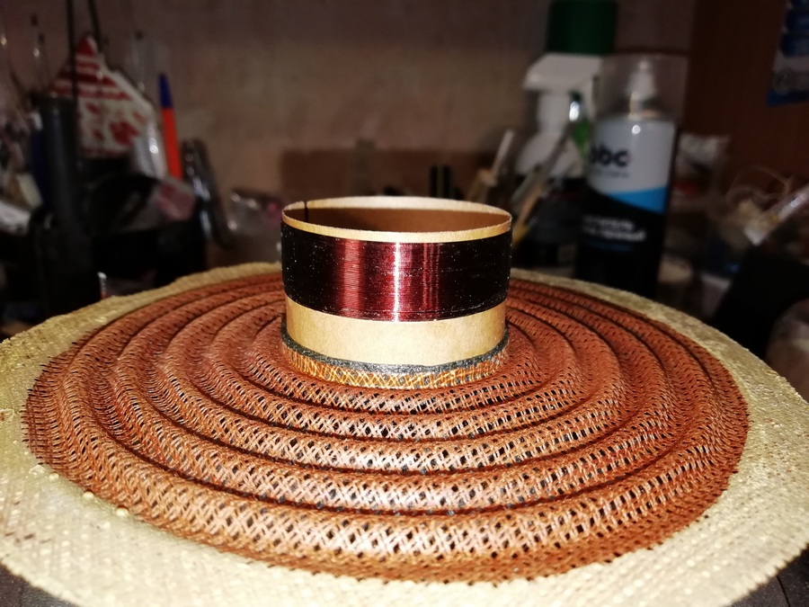

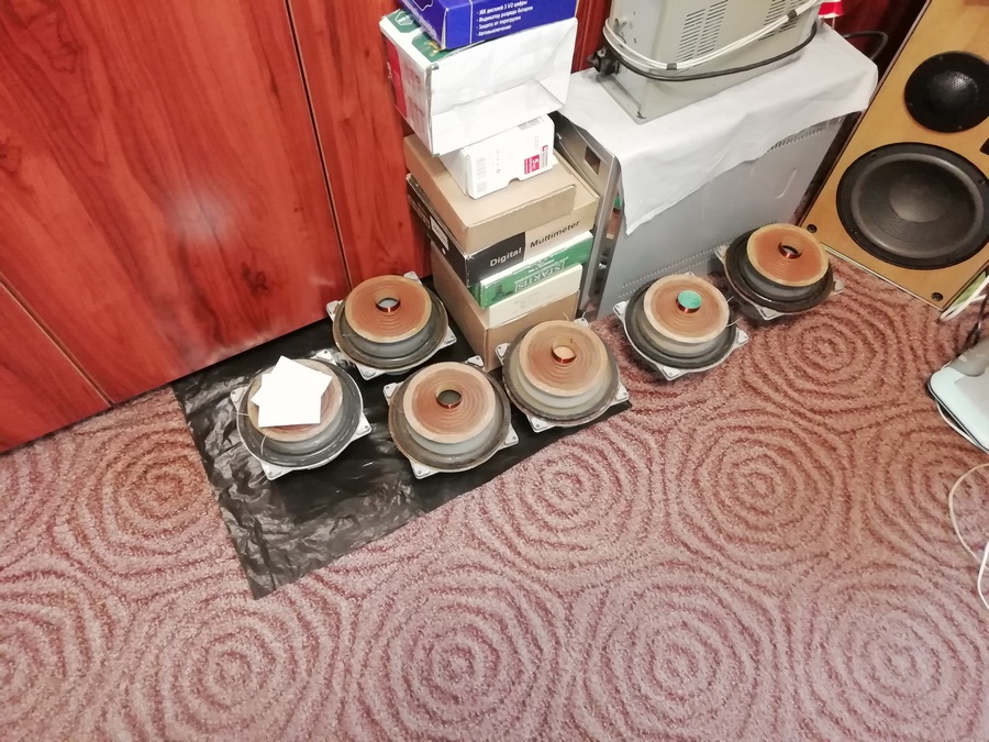

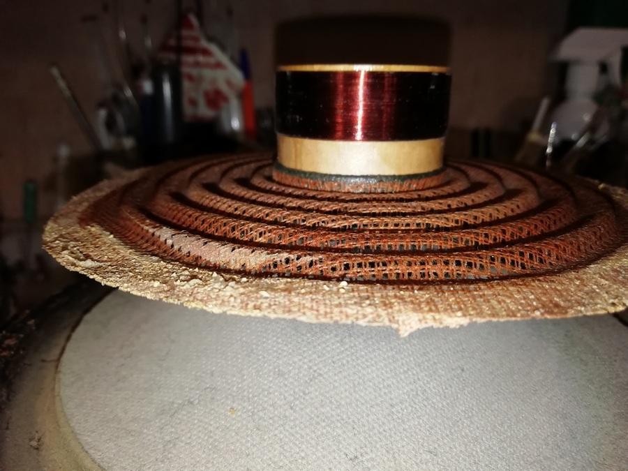

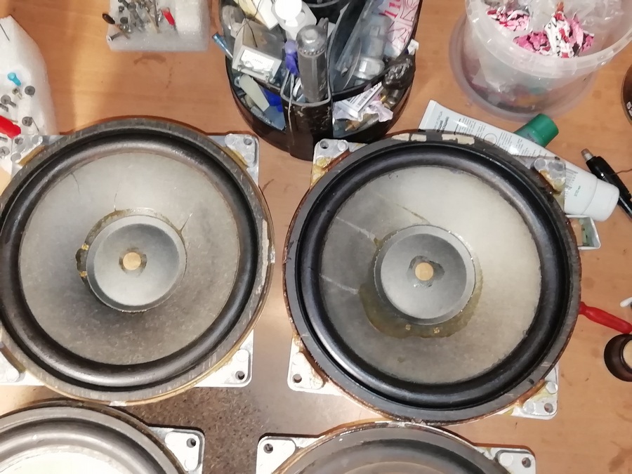

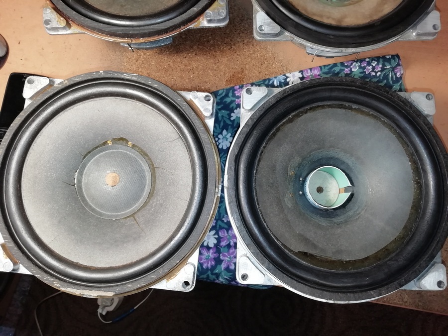

И так.

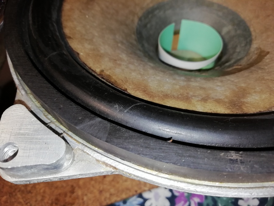

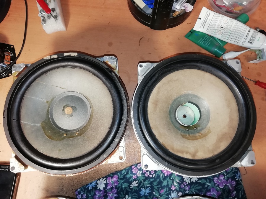

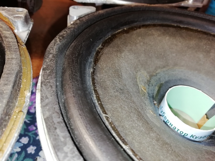

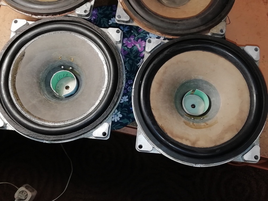

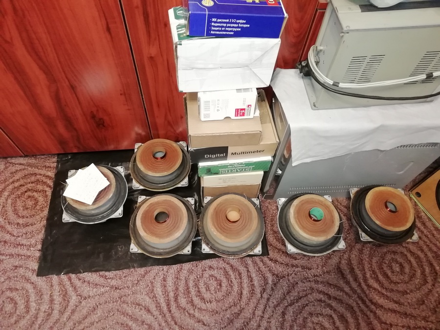

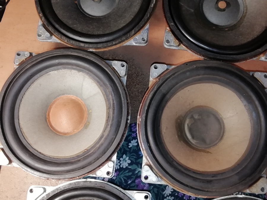

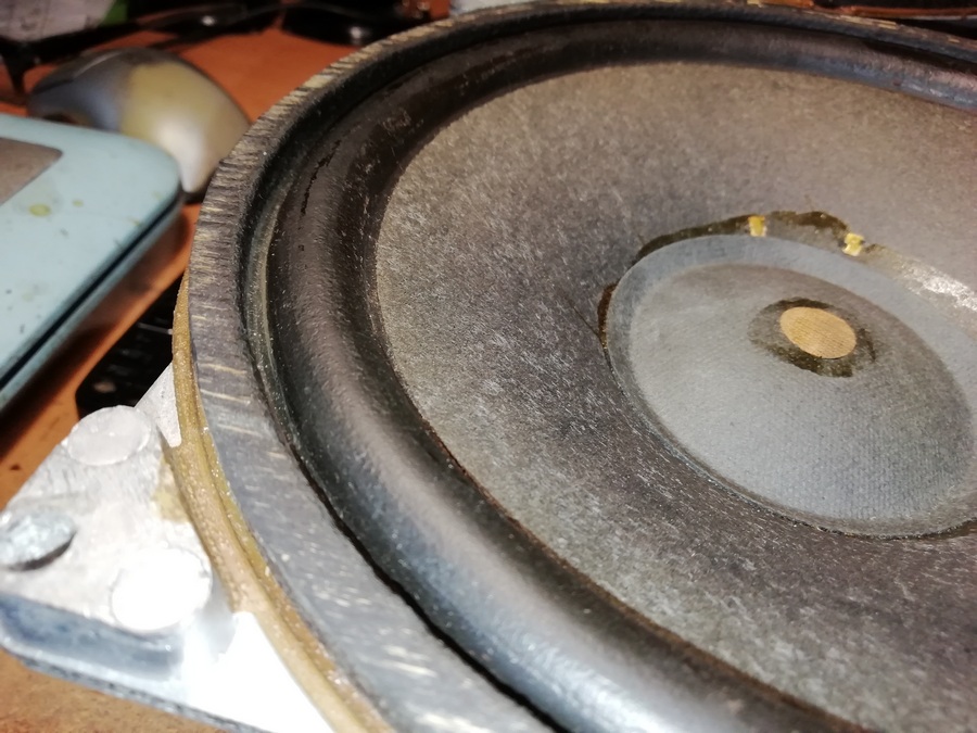

Пара 10ГД-30Е из Хабаровска прибыла вчера в почтовое отделение. Посылку забрал. Распаковал. Всё чётко и плотно упаковано. Динамики скручены болтиками через лист картона. Пока не раскручивал. Проверил мультиметром Re, они у динамиков различны. На память у одного 6,6 ома у другого 6,2 ома. Отклик на четырёхвольтовую батарейку разный. smile_15
Оба динамика "БРЗ" 1976 года выпуска и оба со знаком качества. Не вскрывались. Пайка поводков не нарушена.

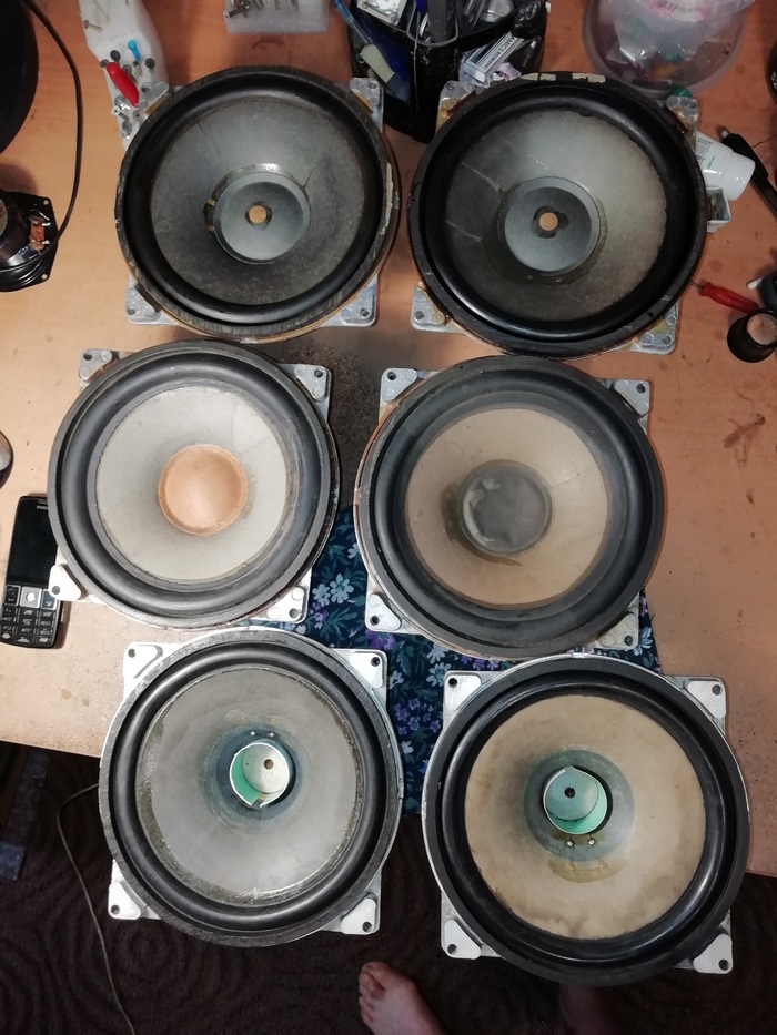

Начало дачного сезона слегка выматывает. Не всегда хочется что-то делать дома.

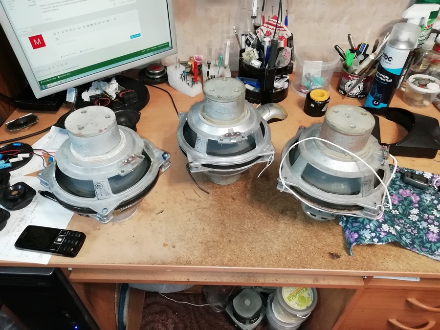

Сегодня разгляжу динамики получше. Надо собирать всю стаю этих динамиков, которые у меня есть ( из них четыре штуки (парами) кем-то переделаны.
1. Перед разборкой подобрать хотя бы приблизительные пары по гибкости подвеса.
2. Все до одного разобрать.
3. Сделать сортировку по весу.
4. Сделать сортировку по внешнему виду.

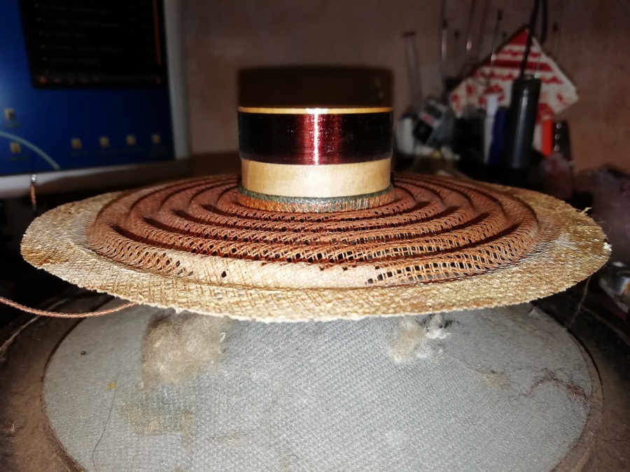

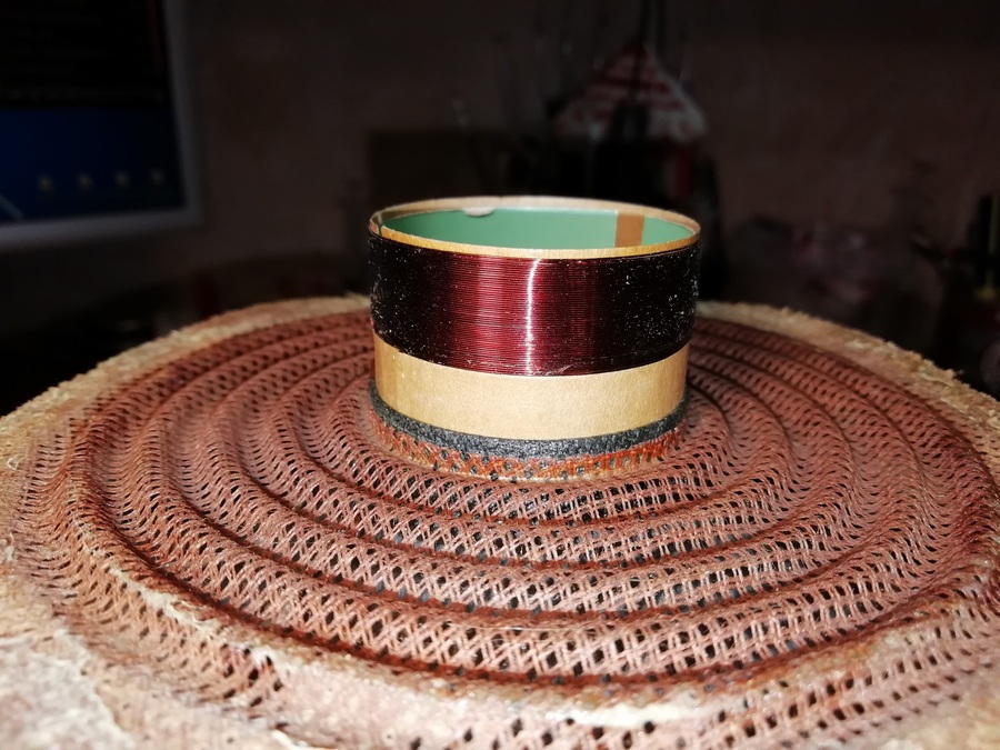

5. Определиться с катушками. ( Как минимум перемотка одной в три провода с последовательны соединением и если предположение подтвердится - перемотка ещё одной или бл*** всех сразу, которые сгодятся)
6. Проверить на состояние индукции в зазоре.
7. Прогнать все до одного через намагничивалку.
8. Самые "ёбкие", под разбор и переборку, чтобы максимально поднять индукцию в зазоре.
9. И т.д, и т.п, и пятое с десятым.
Интересно, какое железо применяли в МС этих динамиках в те годы? Поискать пермендюр хотя бы для вставок в башмак (наконечник) кернового магнита... Ннн-дааа, где тут у нас его найдёшь хоть край у нас и промышленный. Надо попробовать.
На нашей ГРЭС есть группа, которая по спектру определяет состав и качество металла. Надо поговорить - смогут они определить металл наконечников керна?
P.S. Прочитал выше написанное... И думаю: " Вот нахуа мне это всё надо?"
Позвонил другу - металлисту, Не в смысле музыки, а в смысле общения с железом. Он обещал разузнать где в Новокузнецке можно раздобыть металл с наибольшей магнитной проницаемостью. Всё таки два металлургических гиганта. Бывшие - "КМК" "ЗСМК".
Теперь два - Западно-Сибирский и Новокузнецкий металлургические комбинаты. Есть ещё ферросплавный и алюминиевый.
Все работают на полную катушку, а пермендюра нет, нет, нет....

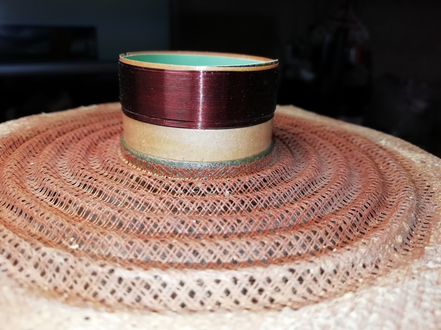

Помогу найти ответ. Например:
Если уж мотать нечётное кол-во слоёв, попробуй мотать отдельно, т.е. все сверху вниз или снизу вверх. Разница не большая: надо заложить не один вывод от нижнего витка, а 3. Дам подсказку: дело не только в отсутствии перескока витка через виток. Сравни. Если услышишь разницу - молодец, если нет - ну и ладно. Только ширик надо делать или мидбас, потому что на басу разницу уловить будет трудно.
На нашем форуме есть группа на глаз определяющая L и вес каркаса. Что мешает использовать линейку и весы - как думаешь?
Тоже помогу с ответом. Мешает отсутствие зависимости з/платы от результата расчётов. Если бы пол-з/платы срезали за неправильный расчёт, то следующий был бы правильным.

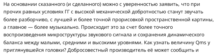

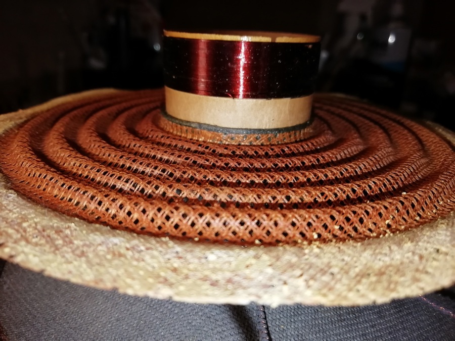

Прикинь: эти витки 100% создают торможение. А тут некоторые "теоретики" рассказывают как плохо влияет медный каркас. Что же в нём плохого? Он оказывается тормозит подвижку. Так он же разомкнут, а обратные витки не просто замкнуты, так ещё включены в тракт, их влияние на порядок эффективнее. По мнению дилетантов это круто, а медный каркас плохо. Опять двойные стандарты. Хотя никто не мешает подсоединить каркас любым способом. Мотаем 2 слоя, соединяем с каркасом в том же направлении, потом ещё 2 слоя и теперь каркас помогает движению как ещё один виток. Можно подключить наоборот, будет один обратный виток, а при нечётном кол-ве слоёв можно паять внизу и вверху.

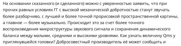

Вот цитата Карельского про механические потери - в чем он ошибался? Я-то на практике убедился, что не проводящий каркас не тормозит подвижку

Ну да, ну да. Обратные витки тоже не тормозят. А если их отрезать, раскатать в фольгу и положить никуда концы не подключая - начинают тормозить. Фантазии - они такие.

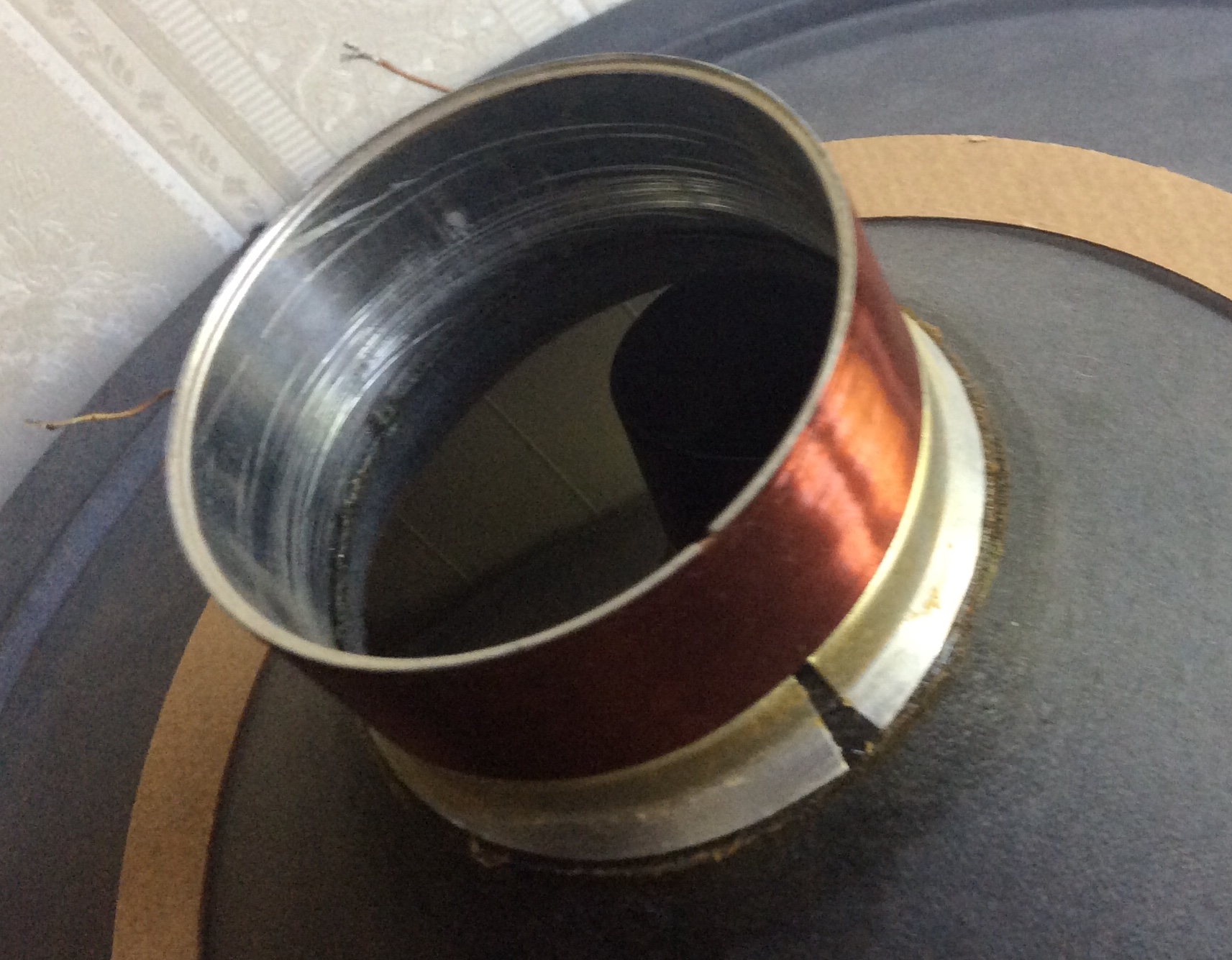

В проф акустике отказались от проводящих каркасов. Потому что они еще и греются сами от токов Фуко. А еще алюминиевые каркасы по моему личному мнению имеют ограниченный ресурс так как алюминий склонен к образованию трещин под длительным воздействием переменных нагрузок
24 Янв 2023
268
69
11
Ростовская обл.
А еще почему отказались ?
Алюминий лопается при долгой эксплуатации на пределе в про оборудовании, а медь слишком тяжелая и непригодна для среднечастотников, ее и не пытались туда впереть

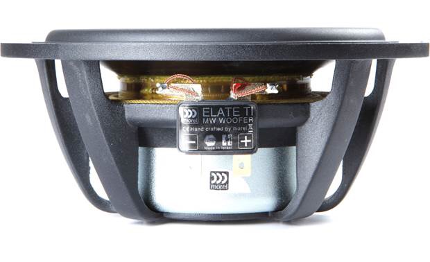

Коля- пустобрех, как обычно пришёл нагадил и гордо удалился.
Ставьте, говорит титан, которого сам в глаза не видел.
Раньше даже смешно было.
Евреи с Мореля тупее Коли.
Морели знаю, динамики от Коли никто не видел.

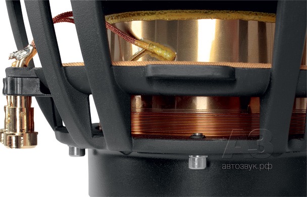

Алюминий лопается при долгой эксплуатации на пределе в про оборудовании, а медь слишком тяжелая и непригодна для представників, ее и не пытались туда впереть
Чтобы не лопался алюминиевый каркас, его сверху покрывают бумагой, прямо от верхнего края намотки, и почти до края каркаса. Получая при этом сразу несколько выгод.
Это распространенный, стандартный подход.
Толстый алюминиевый каркас аналогичен по токам Фуко более тонкой меди. Но по массе будет меньше.
В уничтоженных катушках винтажных профессиональных динамиков 30гд301 и фирмы RFT я такого решения не видел. Как только их начинают активно эксплуатировать на большой мощности в первую очередь каркас деформируется или лопается, а на катушке нет следов перегрева. Бумага с пропиткой лаком была бы лучшим решением, сейчас вообще высокотемпературный текстолит почти 400 градусов выдерживает
За 50+ лет ничего не лопнуло без бумаги до края каркаса.
ФеномЕн!
Трофейный немецкий алюминь скорее всего.
6,934
3,421
147
ФеномЕн!Посмотреть вложение 65950
Каркас там из дубового алюминия в палец толщиной. Чаще его отрывает от диффузора, из-за идиотского способа крепления катушки.
Вместо работы на срез, работа на отрыв. Притом в месте нагрева и сильных вибраций.
Как раз с такого, как на фото, Мореля, лихо выдираются катушки. С разрывами каркаса.
Попадались в ремонт.
Лысый фольговый каркас - зло.
Это вы сейчас серьёзно и обдуманно пишите?
Алиминий там 0,2 мм, мягче чем от пивной банки.
Каркас, мало того, что надет на шейку как в обычной конструкции, ещё и развальцовкой приклеен к диффузору.
У 25гдн-4 ломает диффузор при перегрузе всегда в одном месте по краю лаковой пропитки.
Какая Страшная сила отрывает каркас от диффузора?
У меня их с десяток, ни одной оторванной катушки в отличии от 4а-32, в котором каркас обклеен бумагой снаружи.

Заимел в наличность шесть 8" динамиков на "кобальте.
Два покупал во Владивостоке в прошлом году. Исправные. Оба со знаком качества. 10ГД-30Е-32 1976 года выпуска.
Два типа "после ревизии". Оба 10ГД-30Е-32, 1977 без знака и 1979 со знаком.
Два лежали прибранные в гараже. 10ГД-30Е-32 1977 года выпуска без знака качества и 25ГД-26 1979 года со знаком. У этих, обоих динамиков подвесы приклеены сверху диффузоров.
Буду все разбирать. Проверять магнитные системы, подвесы, ЦШ, катушки. Нужно две пары для пары: https://ldsound.club/threads/20as-2-25as-241-ehl-ka-b1-01-chto-vnutri.988/page-10
Куплены в Китае тканевые и крашеные колпаки нужного размера. Стоковых бумажных с дыркой под тканью в нужном количестве нет, как нет и обычных тканевых.
6,192
8,328
278
Динамики на кобальте
Верхняя пара куплены не так давно
Внешне вроде одинаковы, ан нет. Подвесы имеют чуть различающуюся, скажем так, мягкость.
Средняя пара приведена из гаража

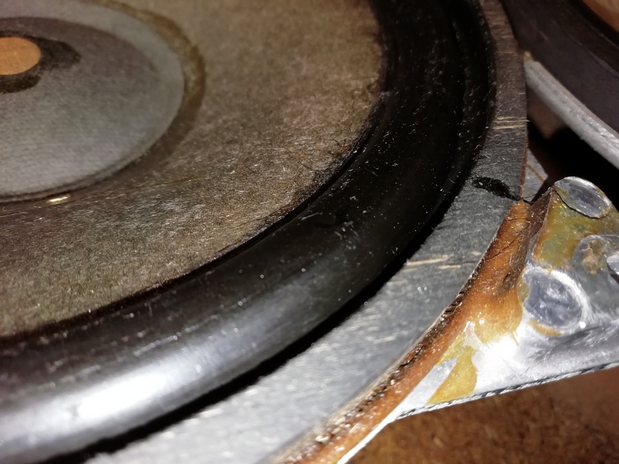

Один из них 25ГД-26. Подвесы уже приклеены сверху диффузора и хоть не имеют "ступеньку" перед уплотнительным кольцом, но видимо всё же они "нового" типа. Чуть жестче предыдущих подвесов. Ну да Бог с ними. Главное - корзины с МС.
И последняя пара "отревизированных"- когда-то их пытался подобрать их близко друг к другу
Отклеивал подвесы. Чистил их. Чего-то ещё делал. Давно. Вот тоже привёз их с гаража для "исследования" МС. До разборки этих трёх пар, неожиданно выявились совпадающие по мягкости-эластичности-жёсткости подвесов.
Парами бились купленные и "отревизированные".
Пара с шершавыми подвесами
И пара с гладкими подвесами
На скользящий взгляд - катушки имеют разную высоту намотки первого слоя и соответственно второй слой имеет разную высоту. Высоту каркаса от горла диффузора ещё не прикидывал. Для примера
IMG_20230817_100756.jpg IMG_20230817_100801.jpg IMG_20230817_104203.jpg IMG_20230817_104208.jpg IMG_20230817_110042.jpg IMG_20230817_110048.jpg
Отступление катушки от нижнего края каркаса тоже различное. Дел ещёоооо
Завтра постараюсь измерить индукцию в зазорах всех шести МС.
P.S. Под "Denon SC-106" находится пара 10МАС-1М. Тоже динамики 10ГД-30Е-32. Ни один из динамиков тех АС не откручивался. Вот думаю - пускать их под нож или пусть живут....
6,192
8,328
278
Корзины брал наугад, проставляя номер. Измерял в четырёх точках. Напротив окон корзин. В миллитеслах.
№1. 1978. Знак качества. 913 / 949 / 936 / 898.
№2. 1979. Знак качества. 857 / 912 / 949 / 900.
№3. 1979. Знак качества. 980 / 875 / 877 / 972. МС от 25ГД-26. Зазор чуть шире.
№4. 1978. -/-/-/-/-/-/-/-/. 971 / 993 / 1007 / 995.
№5. 1976. Знак качества. 954 / 879 / 937,9 / 1009. Без кнопки "Hold", выцыганил 1012
№6. 1977. -/-/-/-/-/-/-/-/. 938 / 1043 (без hold 1054) / 1051 (без hold 1059) / 922.
