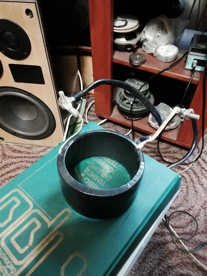

Так как корзины с МС за №5 и №6 на даче, то манипуляции с намагничивалкой провёл с МС под № 1, 2, 3, 4.
Первый щелчок на полностью заряженных конденсаторах намагничивалки - замер. Потом с диском из сыромятины с размерами D=59.0 h=8.0 мм на зазоре выставленным как можно точней - замер.
И так: Было. Стало после намагничивания. Стало после намагничивания с диском.

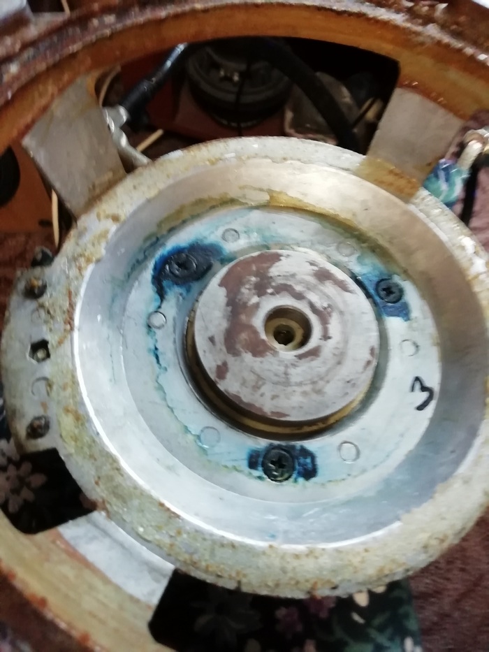

№1 913 / 949 / 936 / 898.
№1 920 / 961 / 959 / 909,
№1 934 / 953 /947 / 924. Значения округлены.
№2 857 / 912 / 949 / 900,
№2 858 / 914 / 965 /905,
№2 864 / 917 / 965 / 909. Значения округлены.
№3 980 / 875 / 877 / 972,
№3 1000 / 881 / 879 / 979,
№3 1001 / 903 / 892 /993. Значения округлены.
№4 971 / 993 / 1007 / 995,
№4 988 / 1016 / 1028 / 1008,
№4 994 / 1026 / 1025 / 1014. Значения округлены.

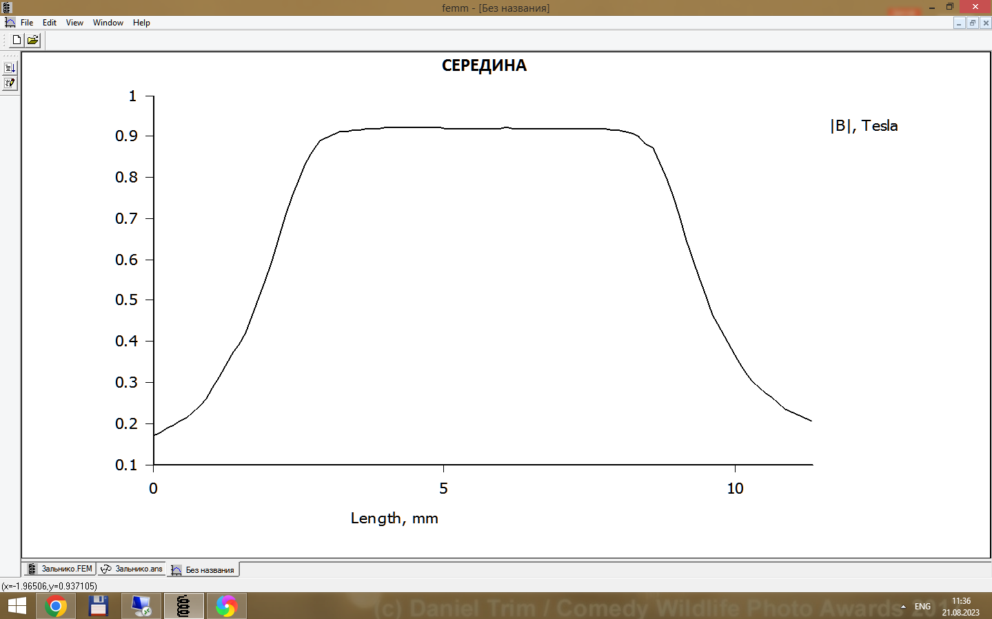

Может, по глубине зазора? А то читаешь постоянно, как Гугл перевод с китайского :(

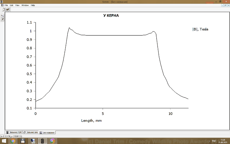

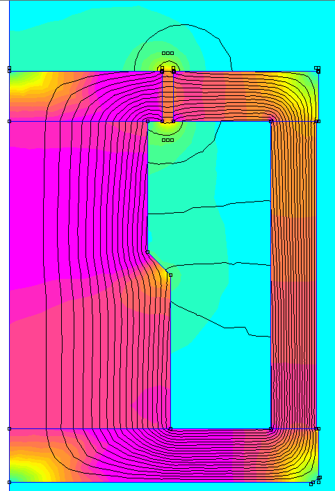

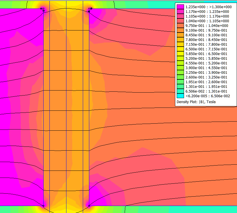

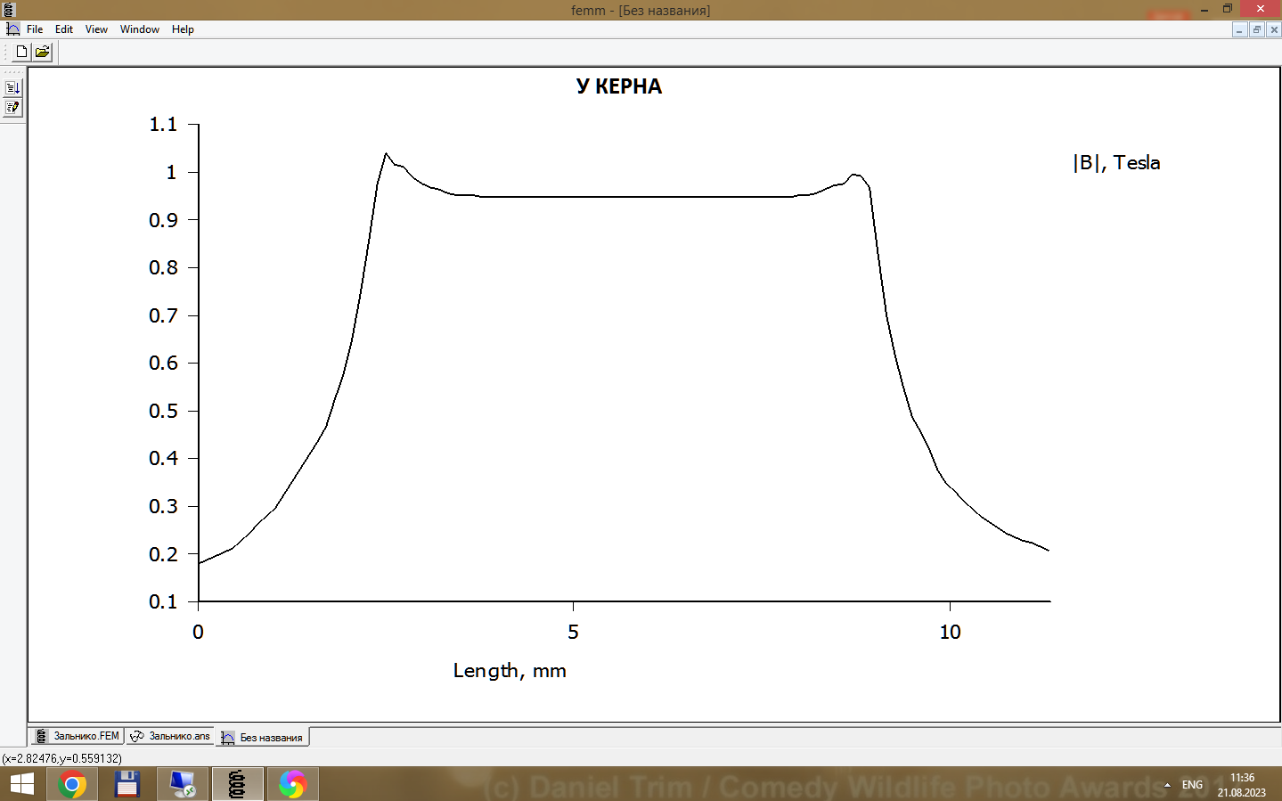

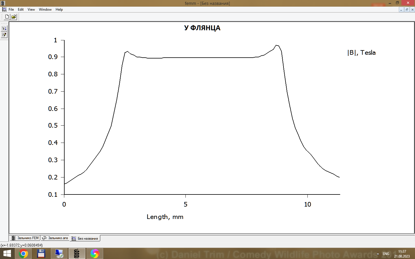

возможно так? графики индукции в 0,2мм от керна, посреди зазора, и в 0,2мм от флянца

возможно так? гравики индукции в 0,2мм от керна, посреди зазора, и в 0,2мм от флянца
Константин, мурзилки можете подтвердить измерениями?
Хотелось бы увидеть подобные графики не из симулятора, а снятые с конкретной МС.

Расчёт в FEMM и показания прибора совпадают за вычетом 5-10% (FEMM работает с идеальными сталями/магнитами, прилеганиями, а прибор показывает то, что есть). По крайней мере у всех сделанных моделей и потом измеренных закономерность соблюдается.

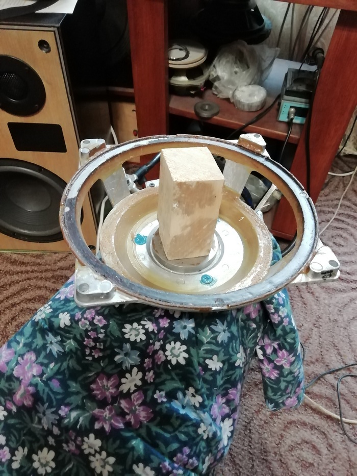

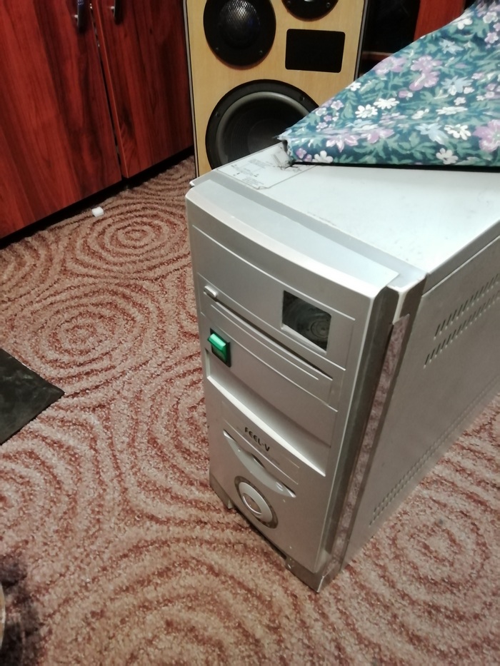

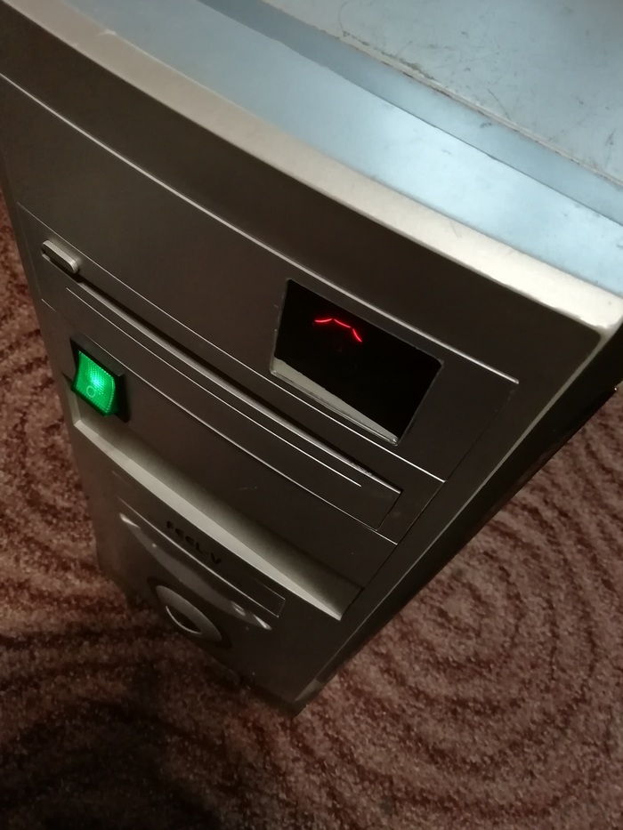

Несколько фото в разброс к моему посту #69.

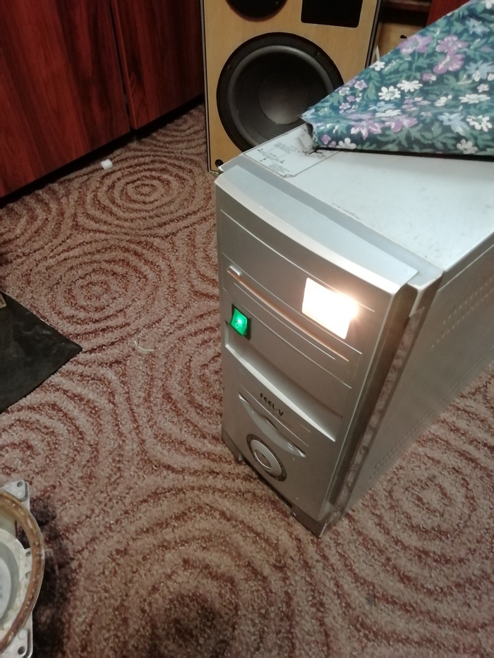

Намагничивалка до включения
Заряд конденсаторов через лампу
Конец заряда
Индуктор для МС 10ГД-30Е

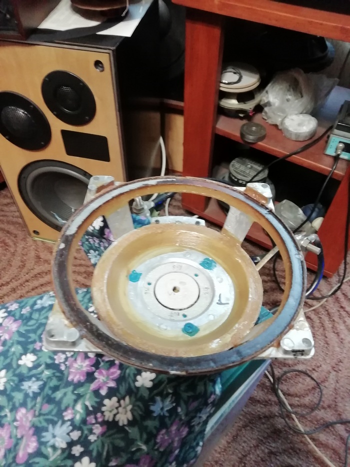

Динамик в индукторе и его намагничивание

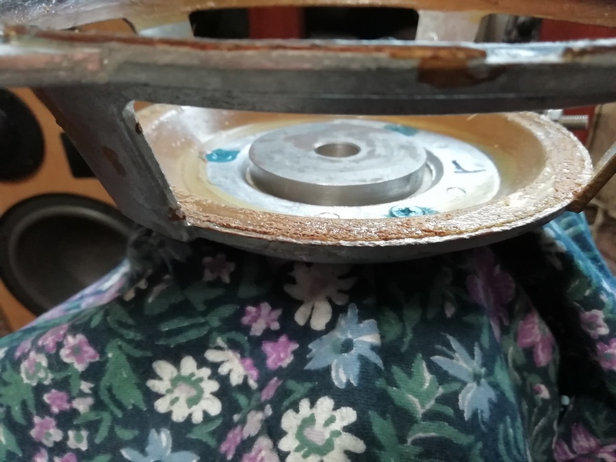

Железный диск диаметром 59,0 мм и толщиной 8,0 мм установленный на зазор МС как можно точней
Деревянный упор для руки, который ДР принял за кусок мыла ( _scare)

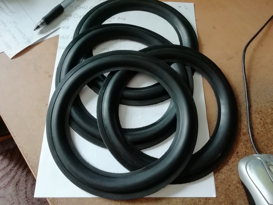

Вспомнил и откопал четыре резиновых подвеса именно для этих динамиков. Подойдут и для диффузоров 10ГД-36К (10ГДШ-1-4/2-4). Невероятной мягкости и тонкости. Лет наверное уже восемь вылёживаются. Присылали из славного города Пскова.

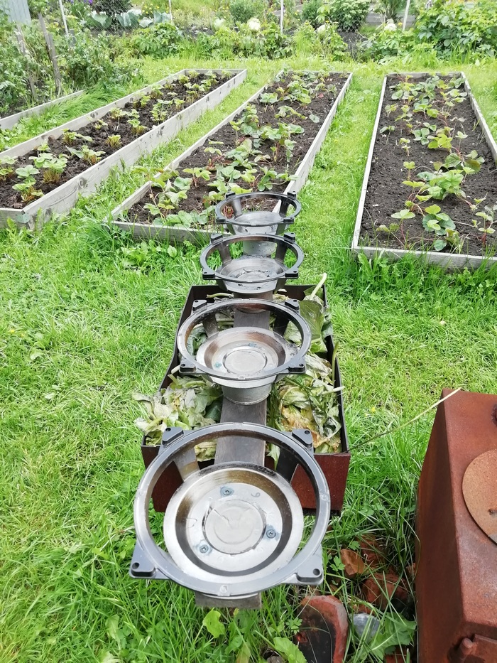

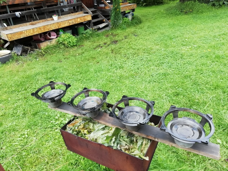

Вычистил корзины в количестве четырёх штук. По шершавостям литья прошёлся парой напильников и сбрызнул слегка черной краской. Видимо зря. Завтра ещё пару так же сделаю.
интересный индуктор. Небось лентой намотан?
Ничего интересного в нём нет. Сделан именно под МС данных динамиков. Можно конечно намагничивать всё, что в него войдёт.
Намотан медной шиной 6,6 х 1,5 (показания "Колумбика" по меди) в стекло-тканевой изоляции. Высота 51 мм и толщина в три слоя. Количество витков указать не смогу, потому как не знаю. Сматывать изоляцию, чтобы посчитать - в лом.
Сделан по образу и подобию другого, и успешного индуктора моим товарищем, который мне и намагничивалку собирал.

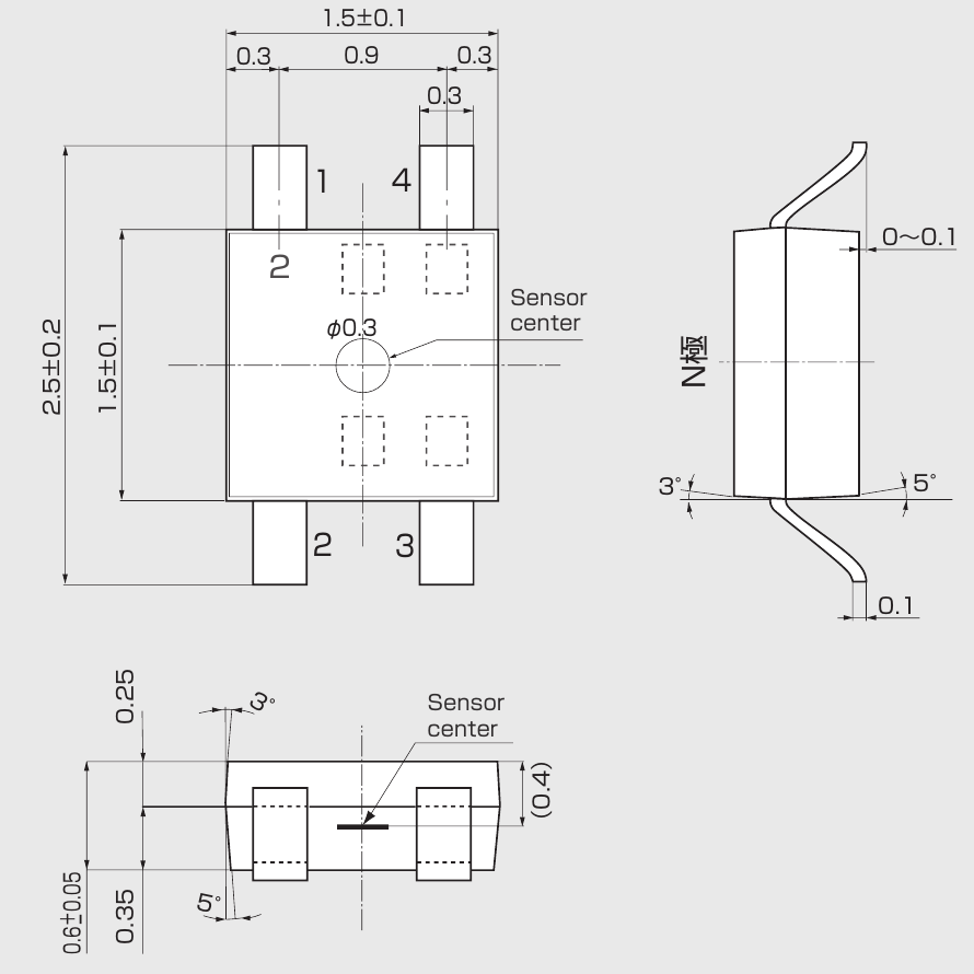

Raspberry Pi FPC + HG-106A
и если с паяльником на "Ты" и руки не трясутся и глаз не поджимает тогда делается зонд в 0.5 мм _da
Влезет не только в каждый зазор smile_1
