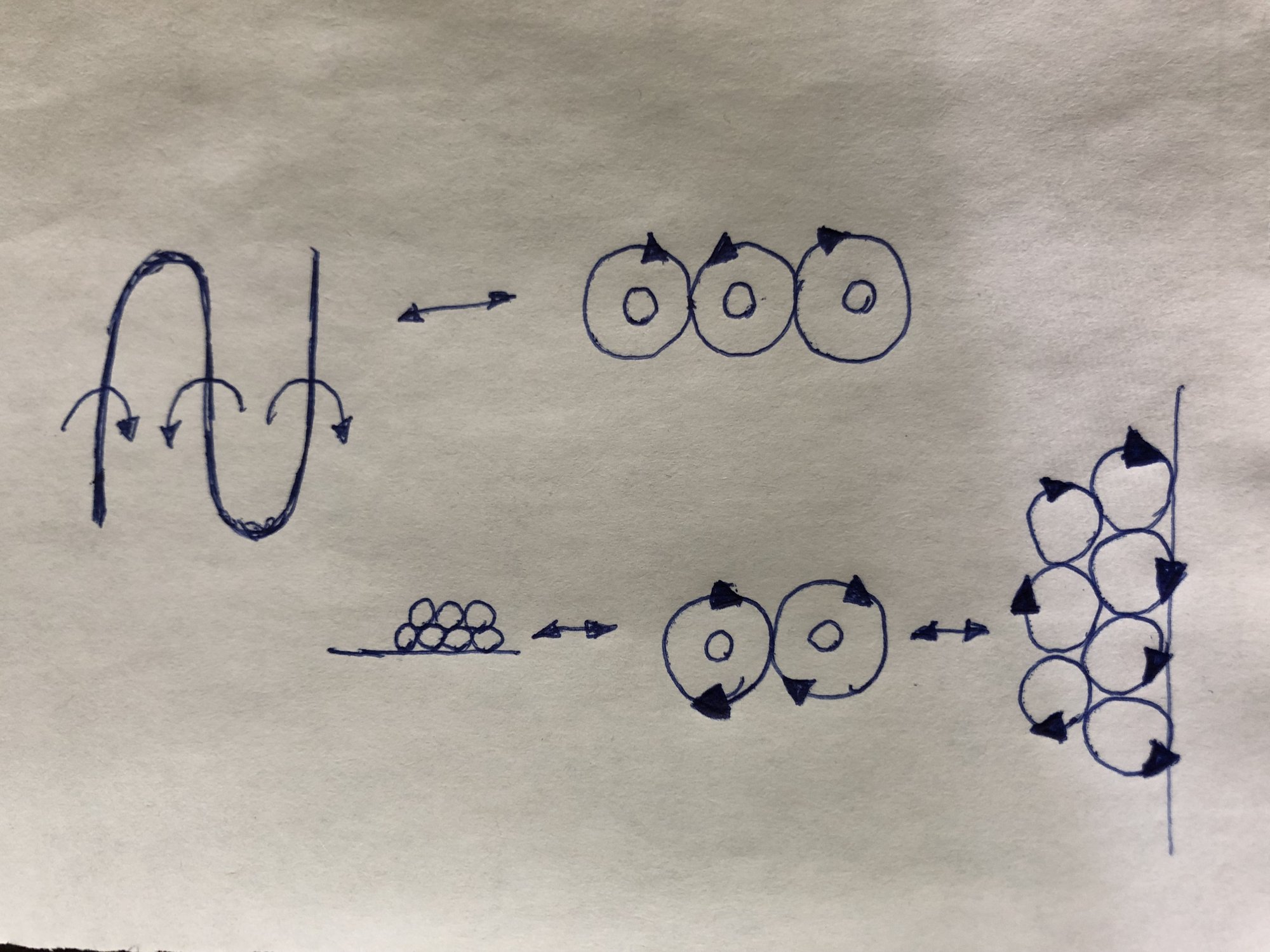

С одной бы индуктивностью сначала разобраться. Как я понял, индуктивность это обычное трение стоячих волн или электромагнитных полей друг об друга и происходит небольшое торможение их, из за одинакового вращения(спин) этих полей в витках ( звуковая катушка двухслойная). На фото верхнее, при таком расположении провода уменьшается индуктивность(трение полей) так как вращение совпадает, а нижнее, вращение на встречу и происходит трение, увеличивается индуктивность. На фото справа снизу стандартная намотка в 2 слоя.
    388.3 KB · Просмотры: 83
Вот и Вы самую суть ухватили. Ничем другим не объяснить ситуацию когда 2 катушки с индуктивностью на воздухе отличающуюся в разы (разное кол-во витков и диаметр) при помещении в зазоры магнитных цепей показывают отличающуюся в разы индуктивность, только в другую сторону.
Не совсем стандартная, скорее дилетантская. У стандартной каркас между слоями. При этом достигается относительная симметрия приложения сил.

Это как же нужно обкурится что бы поля начали тереться?
Трение это процесс механического взаимодействия механически соприкасающихся тел.
Электромагнитное поле это не механика. _zasupayu

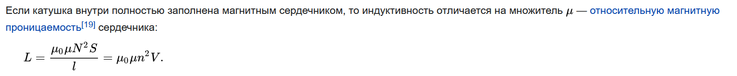

У вас тут фигня намерена. Не может быть индуктивность катушки на воздухе быть больше чем индуктивность этой же катушки на керне.
Почему не может?
Почему не может?
Потому что относительная магнитная проницаемость воздуха всегда ниже чем относительная магнитная проницаемость любого ферромагнетика с учётом величины воздушного зазора и его насыщения. А величина индуктивности на прямую зависит от величины относительной магнитной проницаемости.

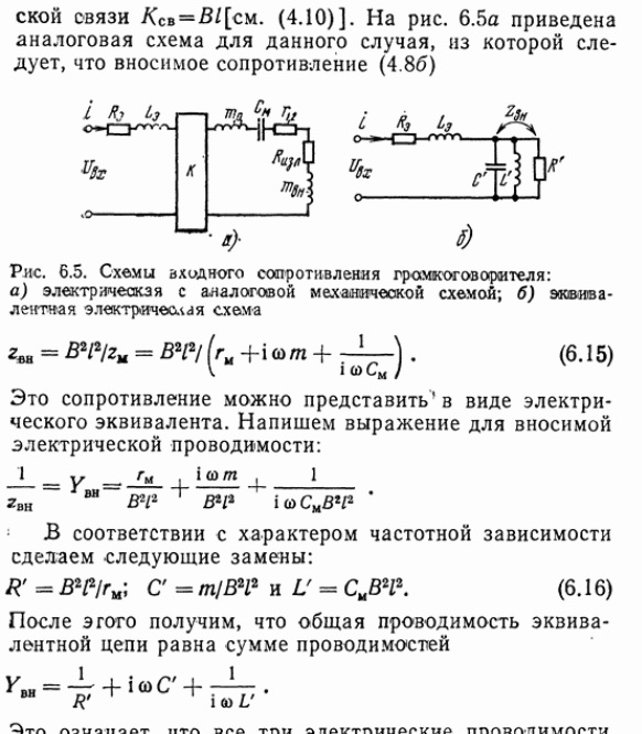

Мені видається, що все це дурниці.
Нічого не потрібно розбирати, бо воно так неповно функційне, тобто має інші властивості.
Беремо електродинамічний перетворювач, знімаємо графік його імпедансу.
Знаходимо частоту, на якій імпеданс починає проявлятись як індуктивність, обчислюємо її та не паримо одне одному мізки.
Це така електрична модель.
Для діапазону частот навколо резонансу існує загальноприйнятна електромеханічна модель, що включає електромеханічні еквіваленти, частину яких можна перерахувати в індуктивність.
Це різні прояви теорії магнетизму і різні індуктивності, зокрема.
Чи я знову помиляюсь?
В чому саме?

Вот вы все тут нафлудили. RTFM электромеханические преобразователи.
В принципе, эта экв схема описывает любой ЭД преобразователь. Хоть электродвигатель.
Я понимаю, что некоторым это как филькина грамота. Но... не овладев этим дальше двигаться невозможно. Можно высасывать из пальца или выковыривать из носа лингвистическе ужимки и приседания про трение полей и прочую мутотень.
