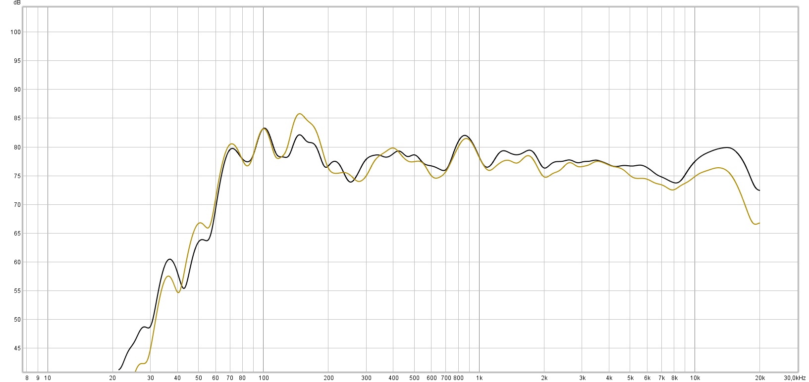

Немного измерений ( микрофон UMIK-1).
АЧХ левой/правой колонки с 1м.:
есть небольшой разбег в 1Дб. Навскидку какая-то погрешность в фильтре, резистор в цепочке ВЧ возможно...

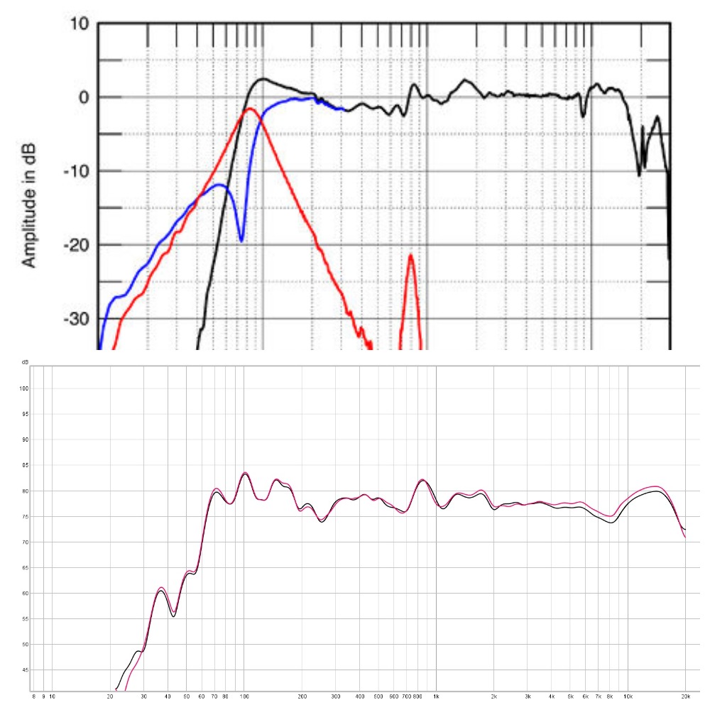

Влияние гриля:
Из интересных особенностей. Отдача в области 100Гц падает :). Ларчик просто открывается, - гриль пластиковый и немного перекрывает нижней частью решетки отверстие фазоинвертора.

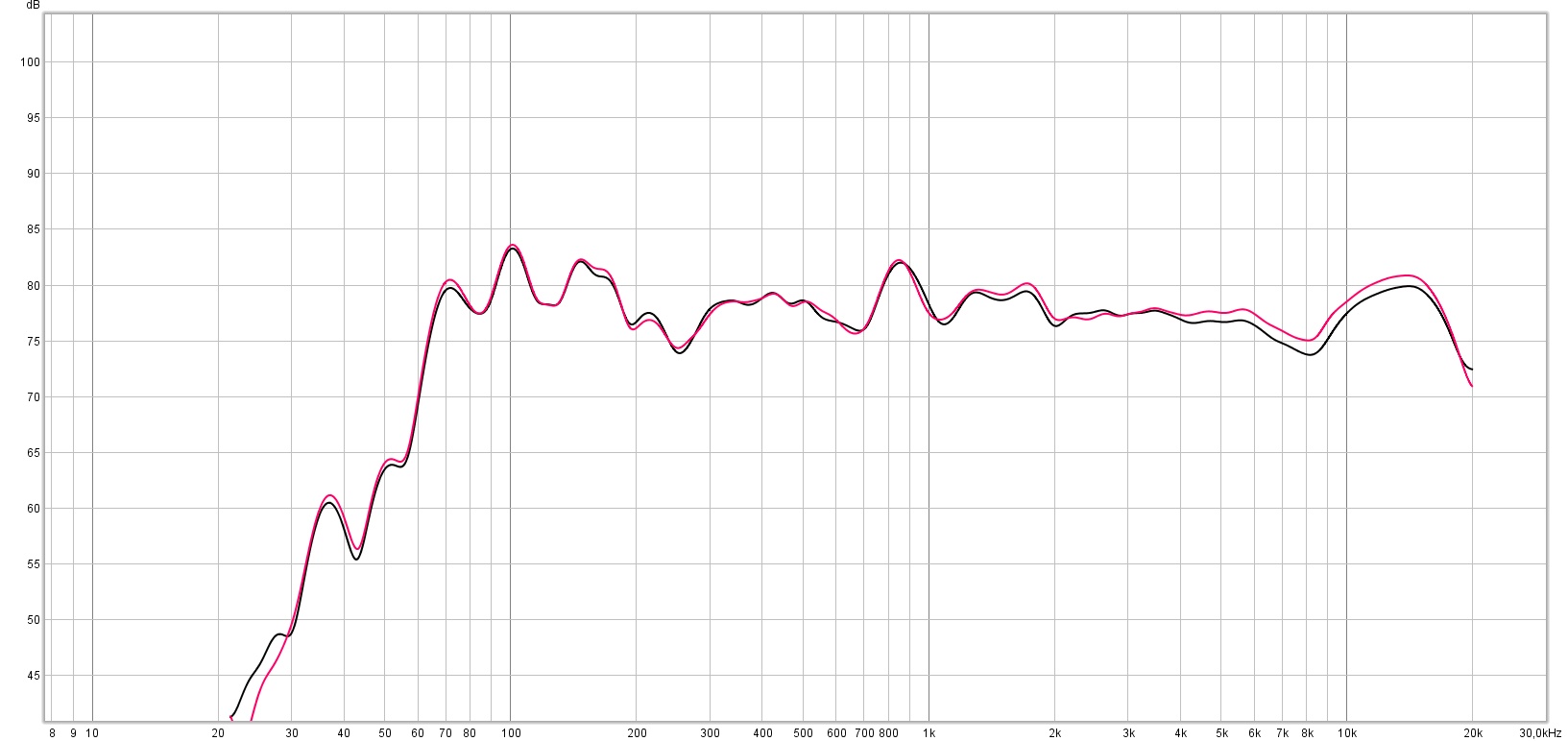

АЧХ под углом 25-30 градусов:

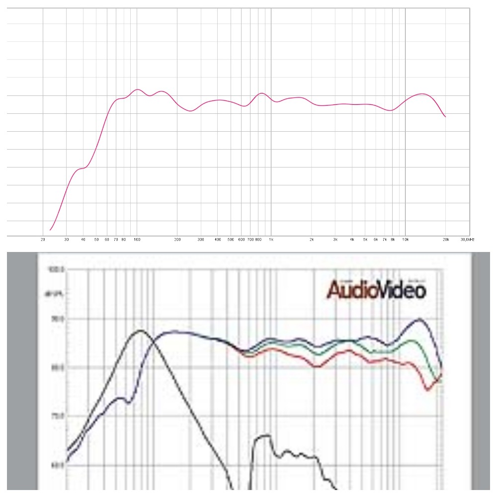

Сравнение моих замеров и измерений из обзора Стереофил:
Учитывая, что масштаб разный, схожесть определенная. На измерениях стереофил видно, откуда берется выброс в области 800Гц. Паразитный выброс фазоинвертора.
5,500
3,939
158
Заявлены как 8 Ом, по импедансу явно 4, украли 3дБ отдачи?
Высокая настройка ФИ однако. Можно опустить на пятерку Герцов, запас горбатости имеется ))
Внутри напротив ФИ есть поглотитель? Если пусто, то уцепите войлок 10 мм или какую полусферу приклейте, похоже на пролезший резонанс корпуса. Какая длина ФИ? А скока от передней до задней стенки внутри?
Возможно, оптимальным будет продление трубы ФИ на пару см вспененным полиэтиленом с закрытыми порами (поры можно и продырявить частично) или плотным поролоном/пенкой с памятью.
