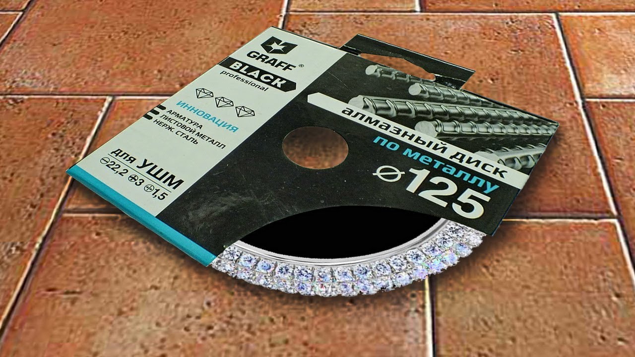

алмаз предназначен для резки хрупких материалов на большой скорости.
Пластичные - однозначно нет. Алмаз сидит на связке отдельными зернами.
При большой скорости идет разогрев и шаржирование связки металлом от детали.
Зерна алмаза "заплывают" плюхами металла и перестают резать.
Может там не алмаз был. Я согласен что алмаз засаливается и не режет. Я имел ввиду что диск там показывался не абразивный, уменьшающийся с каждым резом, а по-алмазному долгоиграющий.
Сейчас попробую найти ролик.

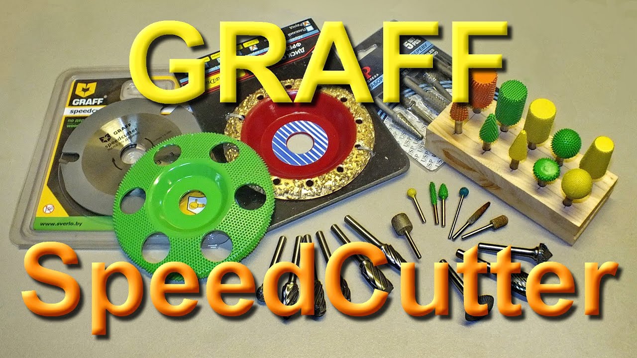

А вот пока ролик про специальные диски по дереву, почему их можно на болгарке применять, а обычные циркулярочные нельзя
16 Авг 2019
940
676

Нашёл. Оказалось что проще через поиск, чем по каналу листать
Alex TV
28 Мар 2021
3,916
1,146
79
Александр Т
ага, вот оно.
Как и предполагалось, работает по каленым и хрупким материалам, и подчеркнуто, что сопсна не режет, а сдирает оплавленое.

самая большая глупость - ставить диск пильный , по дереву
Есть специальные диски по дереву для болгарок
Давно пользую на 75-минике:
Это и по мягким материалам, деревяхе, пластике, и по керамике, железии...
Хоть и опыт есть, и во всех защитах, даже в презике;), но всё равно иногда сцыкотно.
А вот пильный по дереву в 125-ку... ну нафиг (хотя, несколько раз юзал).

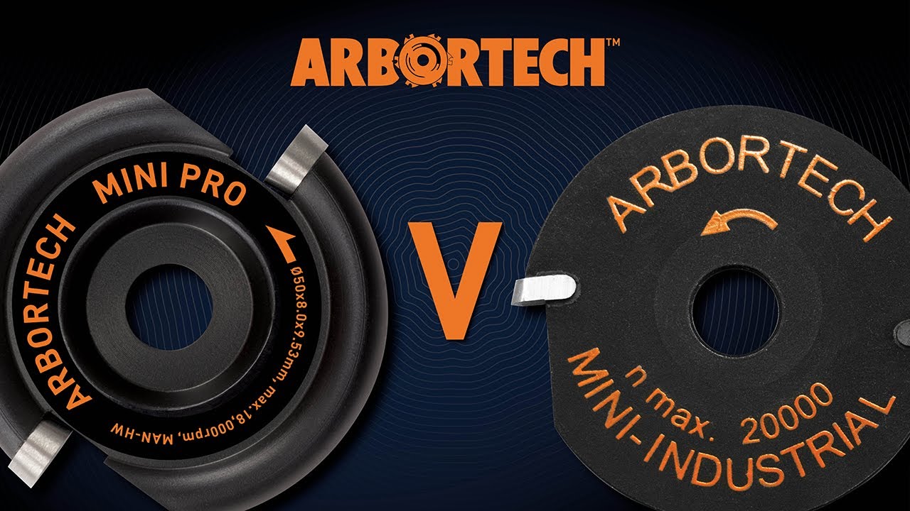

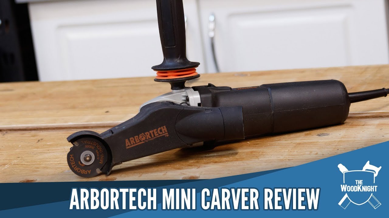

Влад
большая фреза для ручной работы
мини версия для ручной работы
сами фрезки для мини

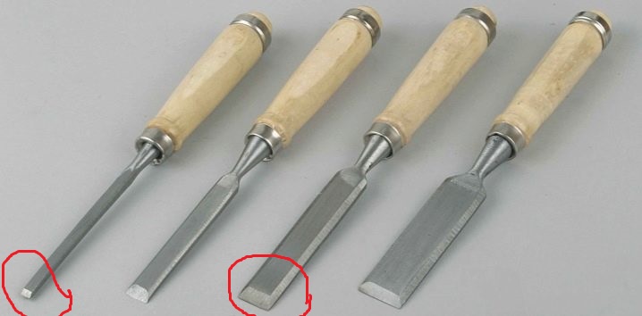

Посоветуйте стамески для новичка. Может кто пользуется какими и есть опыт. Смотрю в продаже есть из СССР еще, стоит на них обращать внимание?
Пока рассматриваю ударные, обвел красным:
Лучшие советские стамески - это стамески завода Турбобур. По качеству едва ли не лучше многих именитых импортных. Держат долго заточку. Попадаются на Авито
