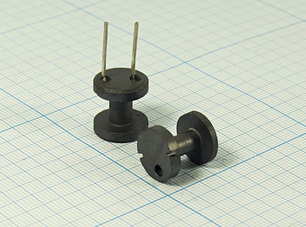

А чем плохи красные с серым сердечники? Они специально для дросселей а разработаны, распыленное железо с проницаемостью, вроде, 14.

Красные сердечники хороши, слов нет, но только не в усилителях класса D. Когда я занимался радиопередатчиками и приемниками, да было и такое время, на этих сердечниках мотали катушки для мощных передатчиков. Да, у них низкая проницаемость и большие токи насыщения. Но не это определяющие параметры для усилителей класса D. Что главное в усилителях, помимо полосы пропускания? Правильно, линейность. Так вот, одним из основных параметров, определяющих линейность усилителя класса D, является зависимость индуктивности фильтрующего дросселя от тока через него протекающего. Чем меньше индуктивность зависит от тока, тем меньше THD!!!!!!!!

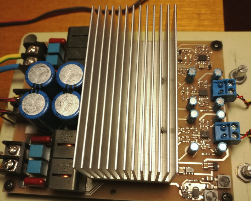

И на какой ИМС получена эта адская мощь? И о каком отличном усилителе речь? Я почти аналогично - получив из Китая печку с КПД ниже плинтуса, с завалом по ВЧ вместо обещанного мощного энергоэффективного усилителя стал ходить по граблям, скупил несколько подобных "шедевров" и своим опытом подтвердил то, к чему многие приходили на форумах. Заменил катушки, пересчитал фильтры и 3116D2 хоть как-то заработал. Кстати, на всех виденных мною фабричных D-шниках в ресиверах и домашних кинотеатрах, даже довольно недешёвых и с хорошими заявленными параметрами катушки выходных фильтров намотаны на банальных гантельках.
TDA3255. Микрухи родные техасовские. Небольшой запасец был сделан в Компэле еще до того как...
Я не покупаю спаянные китайцами на поддельных микросхемах готовые платы усилителей. Предпочитаю собственные разработки. Ни разу не пожалел.
Для НЧ канала используете?

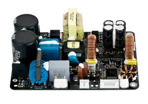

Валяются несколько сгоревших плат плат от ICEpower. Никаких изъянов не замечал при его работе.
Ваше мнение от данных колечках? 63 кГц?? В моих платах не менее 500 кГц. Может в этом дело?

Не надо ничего подравнивать! Все уже придумано до нас! Выбирайте хорошие сердечники. Какие - я уже писал выше. Кольца для усил. класса D - в топку! Даже красные.

Конкретнее - отчего "в топку" кольца красные? У Вас же TPA3255? График зависимости THD от частоты в даташите верен? Или у Вас сильно-сильно лучше?
