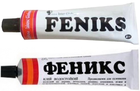

В кач-ве пластификатора ЭДП хорошо работает клей Feniks (Польша) /"Феникс" -> перхлорвинил, фенолформальдегид + бутадиен-нитрильный каучук/.
Кчему мудрить с клеем, если есть пластификаторы за смешные деньги.
ДБФ
Вследствие актуальности выполняемой функции и большого разнообразия дибутилфталата, он активно применяется при изготовлении следующей продукции:
  • поливинилхлорида;
  • полиакрилатов;
  • нитрильного каучука;
  • искусственных плёночных материалов;
  • различных герметиков на основе полиуретана;
  • искусственной смолы;
  • резины;
  • линолеума;
  • лакокрасочной продукции;
  • кабельного пластика и других изделий.
