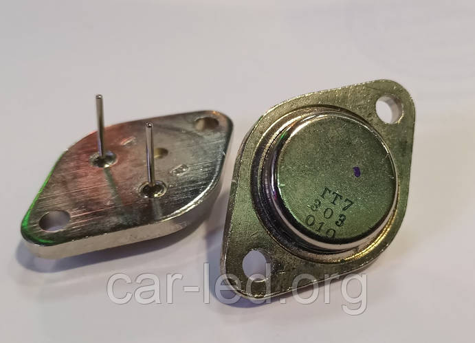

Я приношу свои извинения - по быстрой прикидке ГТ806 не такой отброс. Меня смутил китайский смарт-приборчик Tester - Т7. Смутил потому что ГТ402, 404 он обрабатывал в целом терпимо - завышал процентов на 20. А с этими мощными показывал В=1,1 или "неизвестный элемент". Что вы сделаете с такими транзисторами? Похоже (предварительно, неплохо бы осциллограф подключить) что В=30 это уже удовлетворительно.

В наших ГТ806 явно меди не жалели - пока отчищал выводы от остатков старых проводов, корпус грелся так, что рука не терпела. Теплопроводность отличная. А вот как будут звучать - большой вопрос. Транзисторы с разборки, причём варварской - выводы были гнутые, откусанные, жуть. Купил для проверки самой затеи.
П605, конечно, хорошие, но для выходных каскадов очень слабые. А у ГТ806 обещают до 3 А... в базе, а К-Э до 15 А. Токи утечки - жуть,до 15 мА.

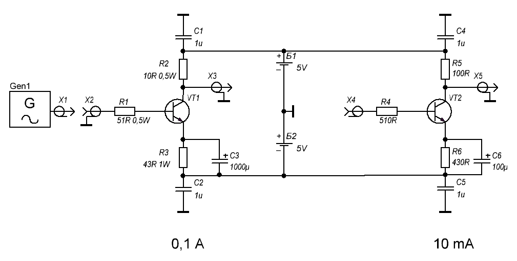

Как обычно, эксперименты KSV, привели меня к "попробовать надо", но в результате родилась другая схема:
Снятие частотной характеристики, версия 2
На эту схему меня подтолкнул TigerXXXL
Не проще ли схему ОК, повторитель использовать? Базу к выходу генератора через резистор. На генераторе выставить оффсет 2,8 вольта, и всё, смещение готово. А в эмиттер резистор 10 ом. И вся схема, питание и 2 резистора. Не нужно ток смещения подбирать каждый раз. Конденсатор ещё блокирующий нужен, 3 детали. Переменники не нужны.
Решил попробовать и вот что получилось… Схема действительно простая и в отличии от первой версии не нужны никакие регулировки. В ходе экспериментов с транзисторами понял следующее: не надо городить кучу пределов по току, достаточно двух – 10 мА и 0,1А, они перекрывают все транзисторы. 10 мА для маломощных транзисторов и средней мощности работающих на малых токах, 0,1А для транзисторов средней и большой мощности, причем для мощных транзисторов практически не заметил разницы с измерением на больших токах, поэтому остановился на 0,1А. Плюс от такого тока ещё один – рассеиваемая мощность транзистора примерно 0,5W, что дает возможность проверять транзисторы не устанавливая их на радиатор. Даже германиевые П214 нагреваются, но не сильно, сказывается работа схемы – она держит ток стабильно, у упомянутого транзистора ток увеличивался на 2-3 мА.
Теперь о схеме. Генератором служил Г3-112, включенный напрямую без разделительного конденсатора, на выход подключал осциллограф. Регулятором выхода генератора устанавливаем амплитуду на выходе 2 и 4/5 (2,8) клетки, что при чувствительности осциллографа 50 мВ/дел составляет 140 мВ (280 мВ пик-пик) на частоте 200 – 500 Гц. Такая частота выбрана тем, что ниже нет смысла, а выше у НЧ германиевых уже спад, также по ГОСТу разделительные и шунтирующие емкости должны иметь реактивное сопротивление не менее чем в 10 раз меньше сопротивления рабочего резистора (10 Ом в коллекторе). 1000 мкФ имеет реактивное сопротивление 1 Ом на частоте 159 Гц, что обусловило выбрать нижнюю частоту 200 Гц. Сначала попробовал малой емкостью зашунтировать резистор R3, но это привело к тому, что при изменении частоты с сотен герц до единиц килогерц получался своеобразный «горб» АЧХ, что неудобно, поэтому выбрано 1000 мкФ, больше тоже нецелесообразно ставить, так как это приведет к увеличению зарядного тока, проходящего также через переход база-эмиттер. Также ограничению зарядного тока через базу способствует резистор R1 на уровне 0,1А. 51 Ом выбрано по нескольким критериям: 1) ограничение тока 0,1А, 2) волновое сопротивление сигнальных кабелей для генераторов, осциллографов равно 50 Ом, 3) на основании ранних экспериментов увеличивать не нужно из-за емкостей переходов транзисторов (мощных).
Далее повышая частоту генератора до уменьшения амплитуды до двух клеток (4 клетки пик-пик) - амплитуда 100 мВ, что составляет 0,7 от низкой частоты (-3 дБ), это и есть требуемая частота.
Для тока 10 мА резисторы увеличил в 10 раз, а шунтирующий конденсатор уменьшил настолько же. Рассеиваемая мощность транзистора 50 mW.
Конденсаторы С1, С2, С4, С5 ставятся непосредственно возле резисторов и общего провода разъемов, они нужны чтобы индуктивность питающих проводов от двуполярного БП не приводила к возбуду схемы и также не увеличивало погрешность на высоких частотах. Для упрощения можно применить две зарядки от смартфонов.
Также при выборе генератора нужно чтобы он имел прямой выход (без разделительного конденсатора)

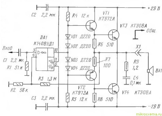

Переверните выходные транзисторы. Уберите один диод в Шиклаи (заменить подстроечником).:)
R6\8 47.0 R7 10.0 DA1 544УД2 питание +-15 в. 100 пф параллельно R3. Сначала попробовать без 806...
СХЕМУ!!! СДЕЛАННУЮ лично ВАМИ и ИСПЫТАННУЮ в сравнении с другими на Ge транзисторах, а не "возьми то и сделайэто".

Закончил измерения. Считаю, что успешно. По ходу обнаружено немало интересных особенностей, измерения на токе 0,5 А существенно отличаются от измерений на токе 0,1 А. Думал подробно описать, но не буду, не хочу бесполезно тратить время - есть всезнайки-теоретики, вот пускай они и выступают (лучше в своих темах).
Для тех кто будет делать, прошу обратить внимание что при токах от 0,5 А и выше надо обратить внимание на напряжение на коллекторе. Если оно будет 2 В и менее, результаты удивят.
Ну и уже при 0,5 А всё плывёт и в неожиданную сторону, даже при том что медный корпус холодный (греется кристалл). При сомнительных случаях включайте осциллограф. Схема УДОБНА в пользовании, особенно когда измеренные милливольты равны искомому параметру.
Транзисторы любые, взял КТ3102А. Можно пользоваться и первой схемой.
