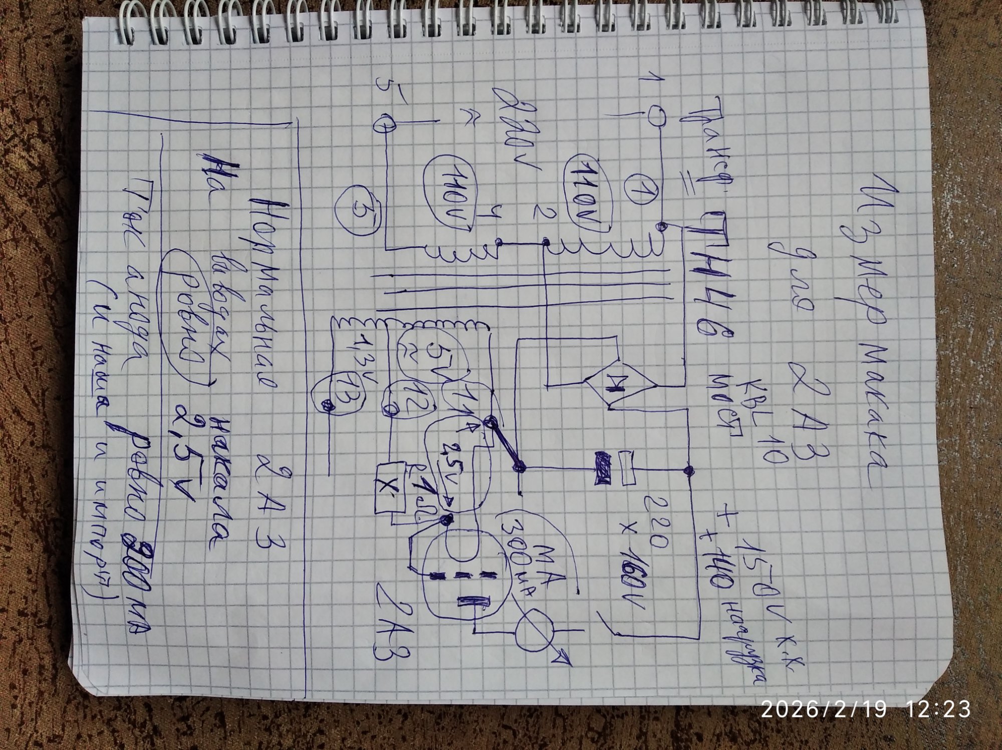

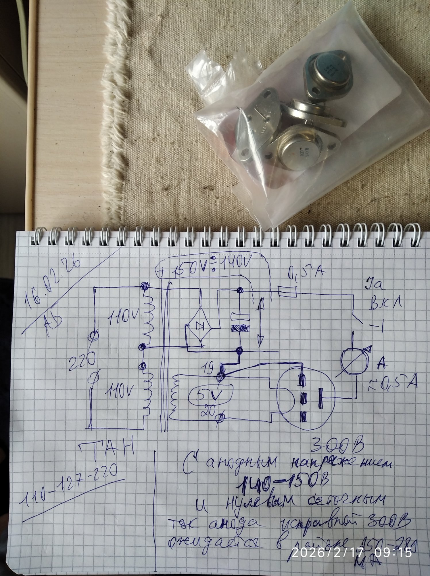

Столкнулся с ситуацией. Привезли унч с кучей ламп вперемешку, старых бу, новых ГДР, новых ТФК, а усилитель собачий, нет точек замера тока катода, балансировка есть, но чисто по уровню фона.
И есть идея проверять лампы на летучке, вне усилителя, чтобы в него ставить уже заведомо годные и исправные. И одинаковые .
По образу проверочной и жутко удобной измер-макаки для 2А3 и 300В , есть мысль сделать такую же для пальчиковых ламп. Получится- расскажу.
Идея вкратце- проверка эмиссии катода при нулевом смещении сетки с рассеиваемой анодом мощностью , близкой к предельной. И сразу ясно, кто в тонусе, кто сдулся.
