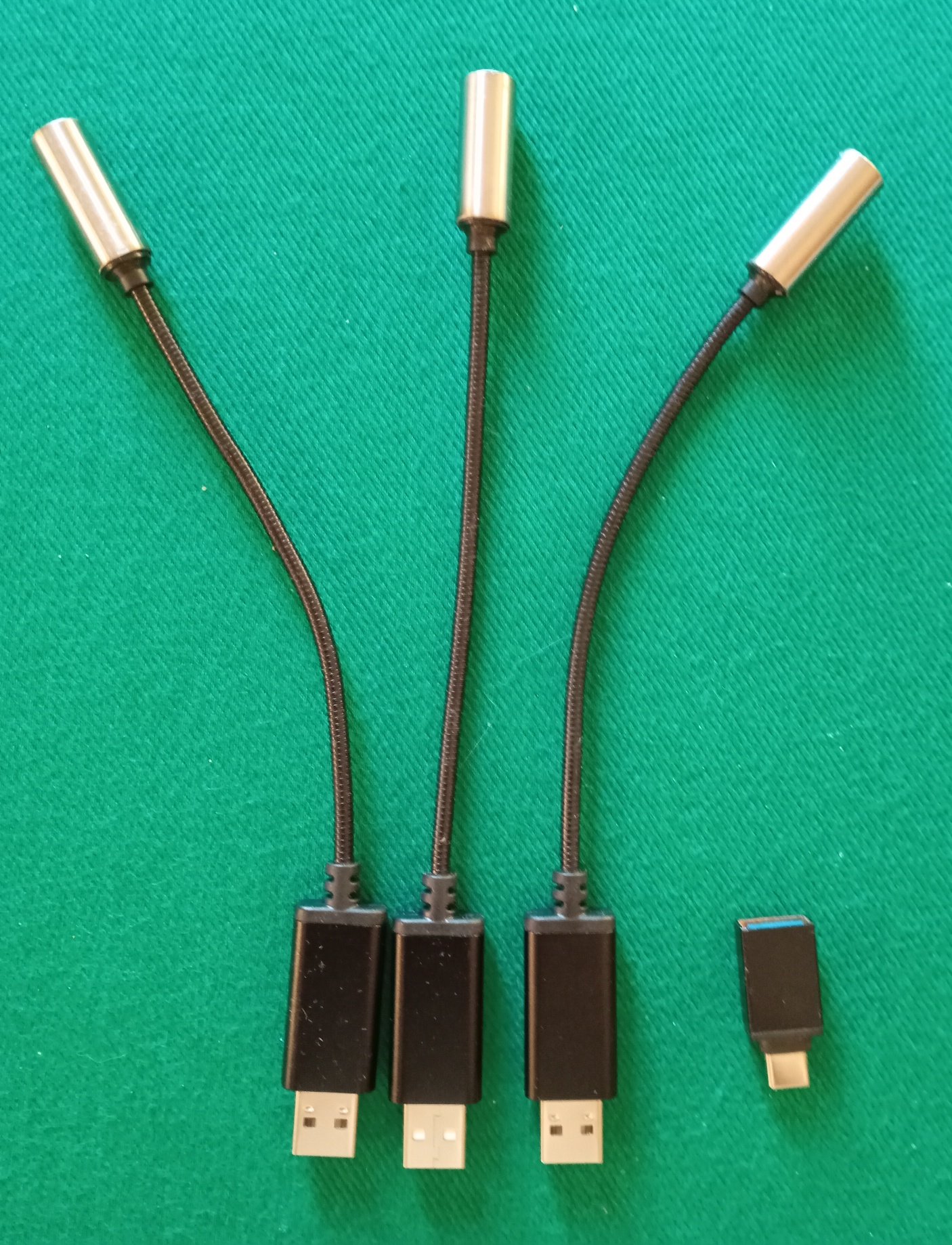

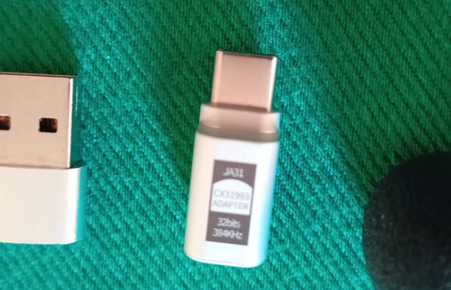

410-USB.
Модель для использования с настольным компом или через переходник USB-USB-c с телефоном или планшетом.
Тип капсюля - электретный 10 мм.
Калибровка в полосах - 1/9 октавы.
Точность калибровки - 0.1 дБ
Диапазон частот калибровки 30-18000 Гц.
Вес - 24грамма.
АЦП 16бит/48 кГц.
Особенность - позволяет регулировать направление микрофона на объект измерений с помощью гибкого "гусачка".
Цена для участников форума 3500 руб + пересылка.

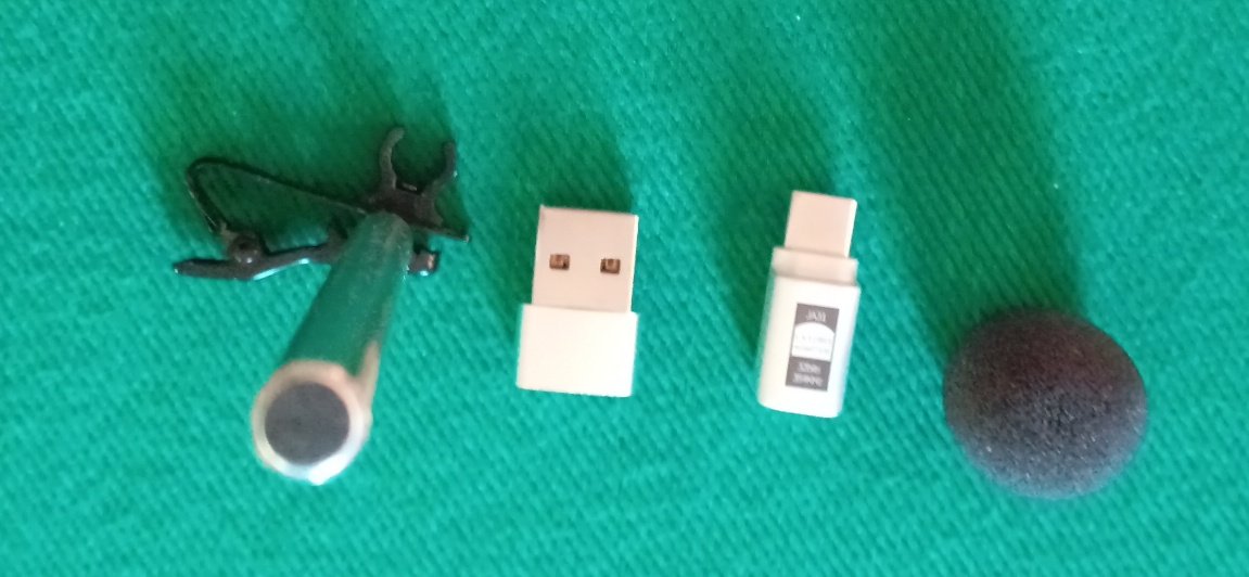

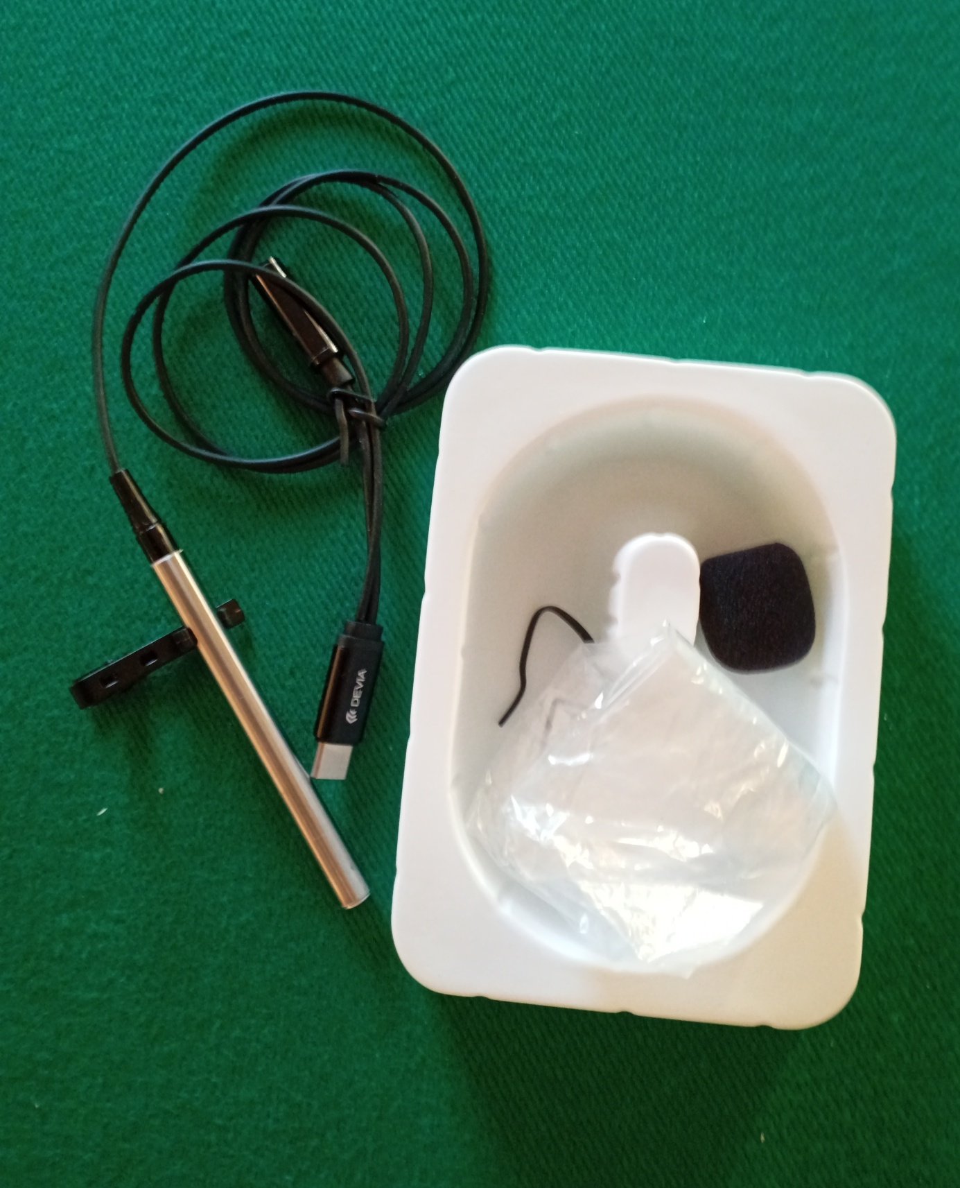

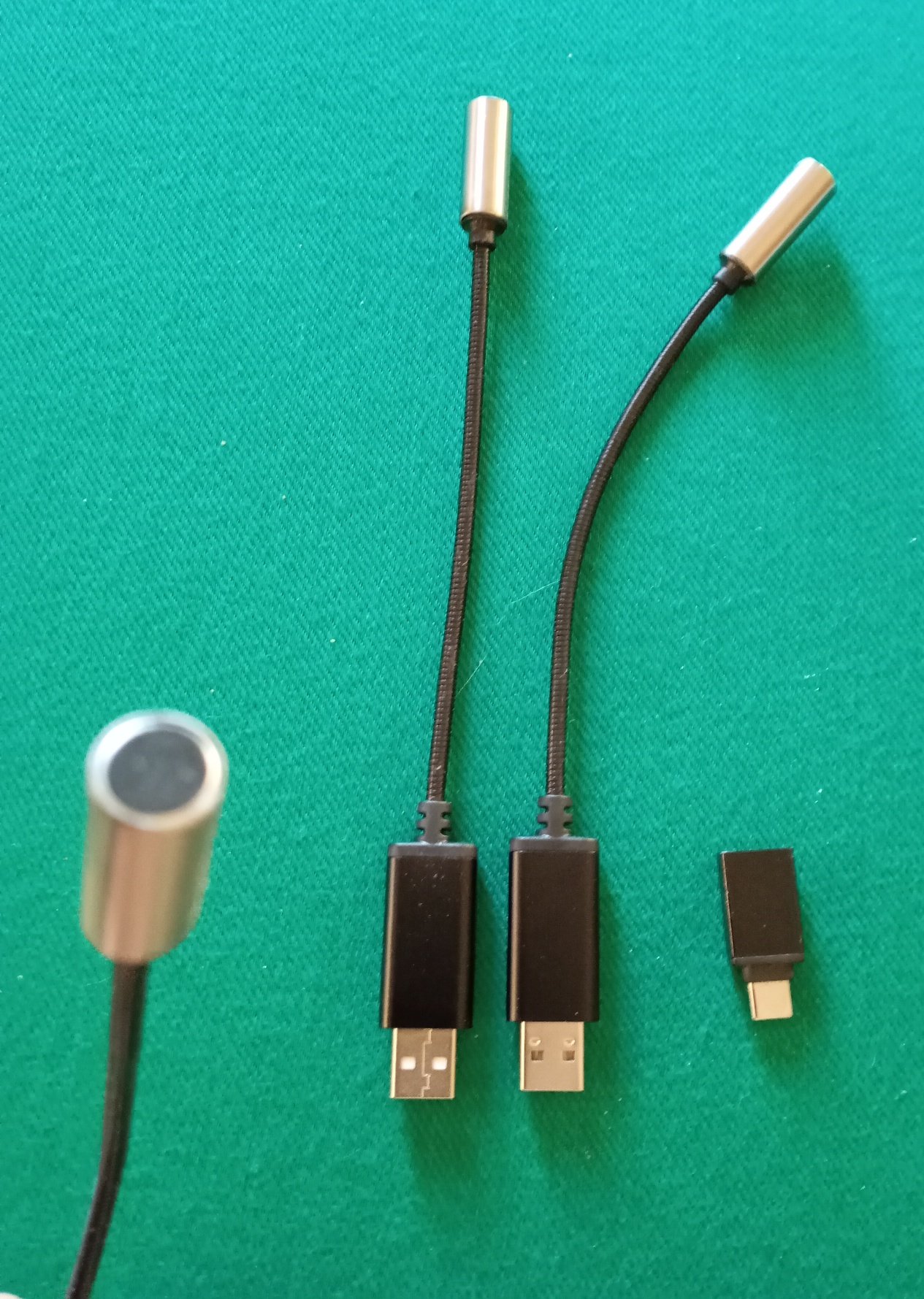

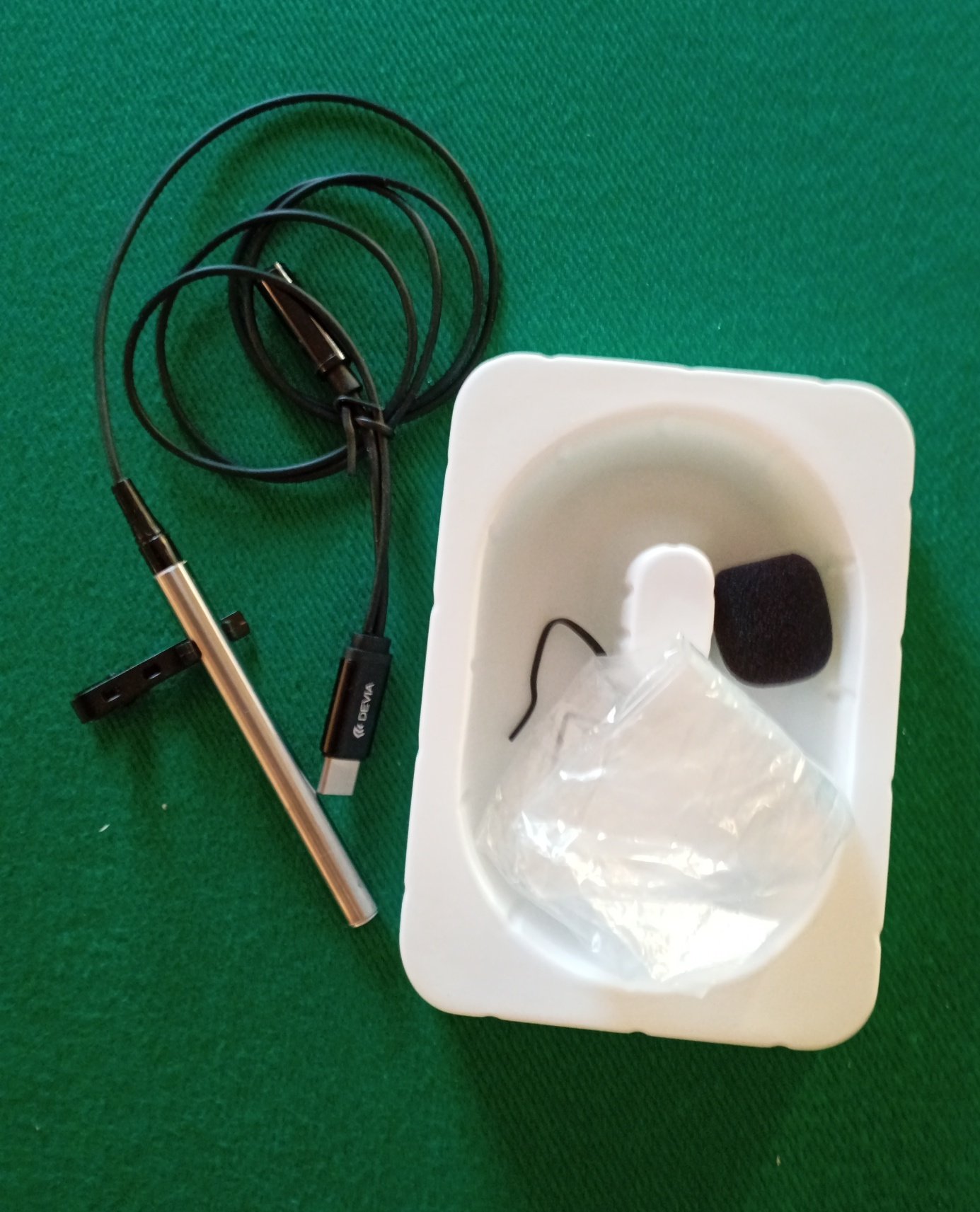

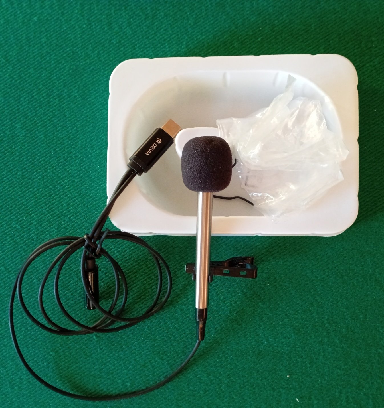

Модель
406-USB-С 24/96.
Тип капсюля - электретный 6 мм.
Вес - 18 грамм.
АЦП 24бит/96 кГц.
Особенность - позволяет вынести микрофон на 75 см от телефона на "прищепке". Есть выход "миниджек" на наушники или усилитель.

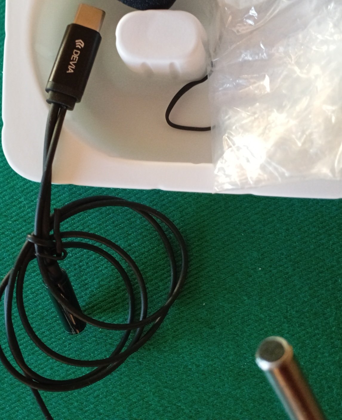

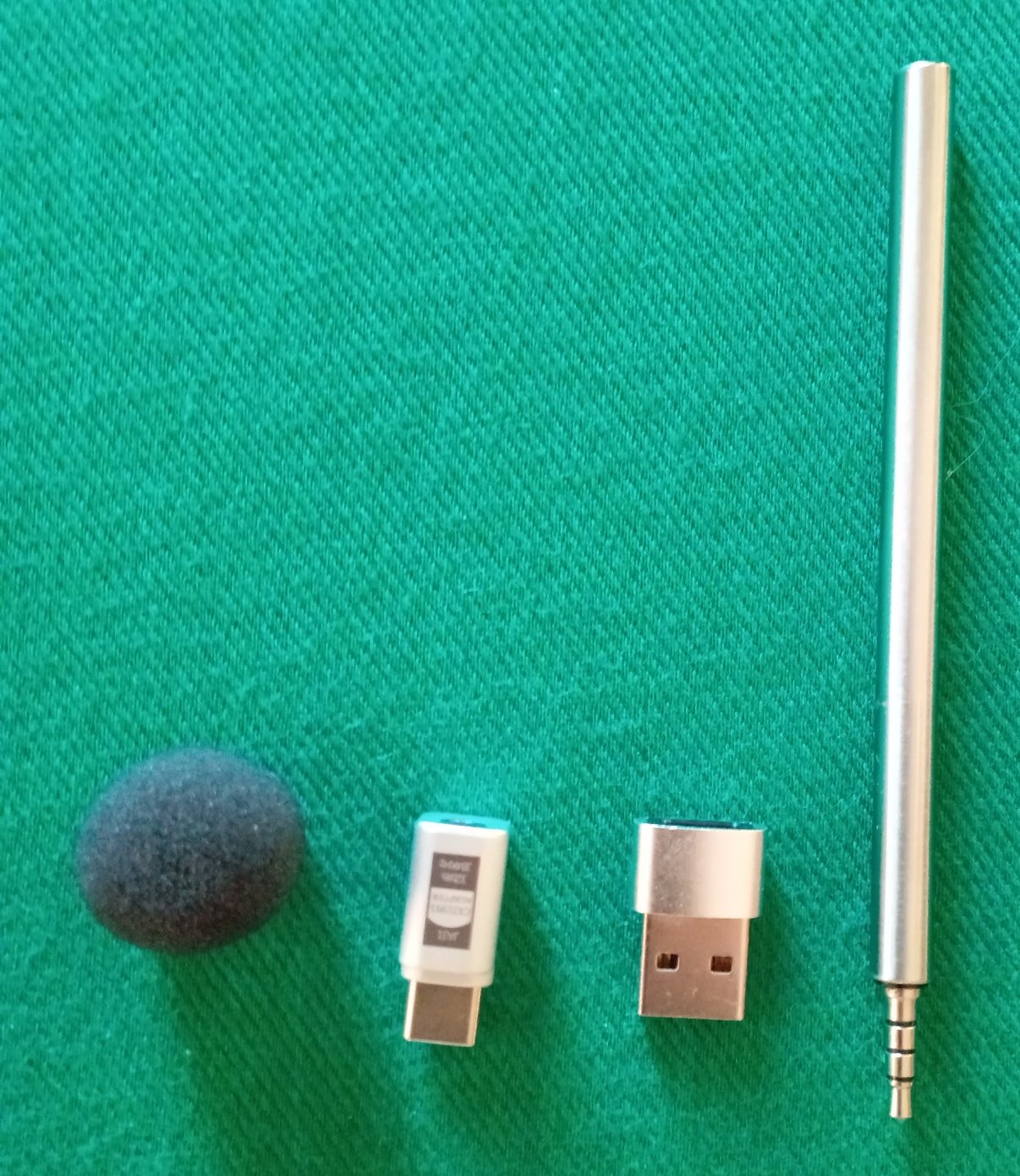

Модель
406-USB-С 32/384.
Модель для использованияс телефоном или планшетом, или через переходник USB-USB-c с настольным компом .
Вес - 19 грамм.
АЦП 24бит/96 кГц.
Особенность - микрофон может использоваться самостоятельно без АЦП, например с модульным ХЛР микрофонным предусилителем или напрямую с телефоном если достоверно известно, что его звуковой тракт "прямой".
Цена 5100 руб+ пересылка.

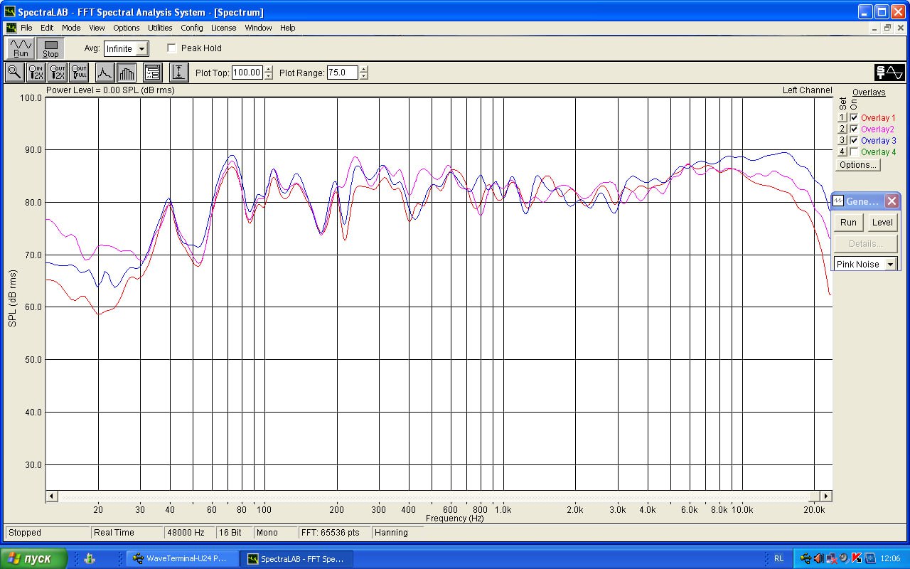

Александр, это ж тот микрофон, с которым я к Вам ездил и мы сравнивали с Вашим МК101, и вопросы чисто к диапазону 8-20 +- кГц. По графику: Оранж - МК101, Розовый WM61a вертикально, синий - WM61a горизонтально
    156.9 KB · Просмотры: 25
А то терзают смутные сомнения.....
меня терзали...раздобыл МК101...один штука...продолжали терзать...еще один раздобыл...сомнения продолжали терзать ..спаял два повторителя на полевиках по схемам Александра Сергеевича...Но когда 5(пять) капсюлей и микрофон от Карена Альбертовича показывают практически одно и то же...то отпустило :)

Герман, я ж понял, кто вопросы задает в пространство, вместо позвонить дяде Саше.
Ну и решил посмотреть, кто кинется вам помочь." А в ответ- тишина. Он опять не вернулся из боя"

Д. Саша, да, хотел уже связаться с Вами, но тут обратил внимание, что у меня ачх зависит от импеданса нагрузки и положения регулятора громкости усилителя. Поэтому начал копать в эту сторону. Да и плюс регулятор громкости Никитина дорабатываю. Спасибо Вам огромное, что помогаете!
