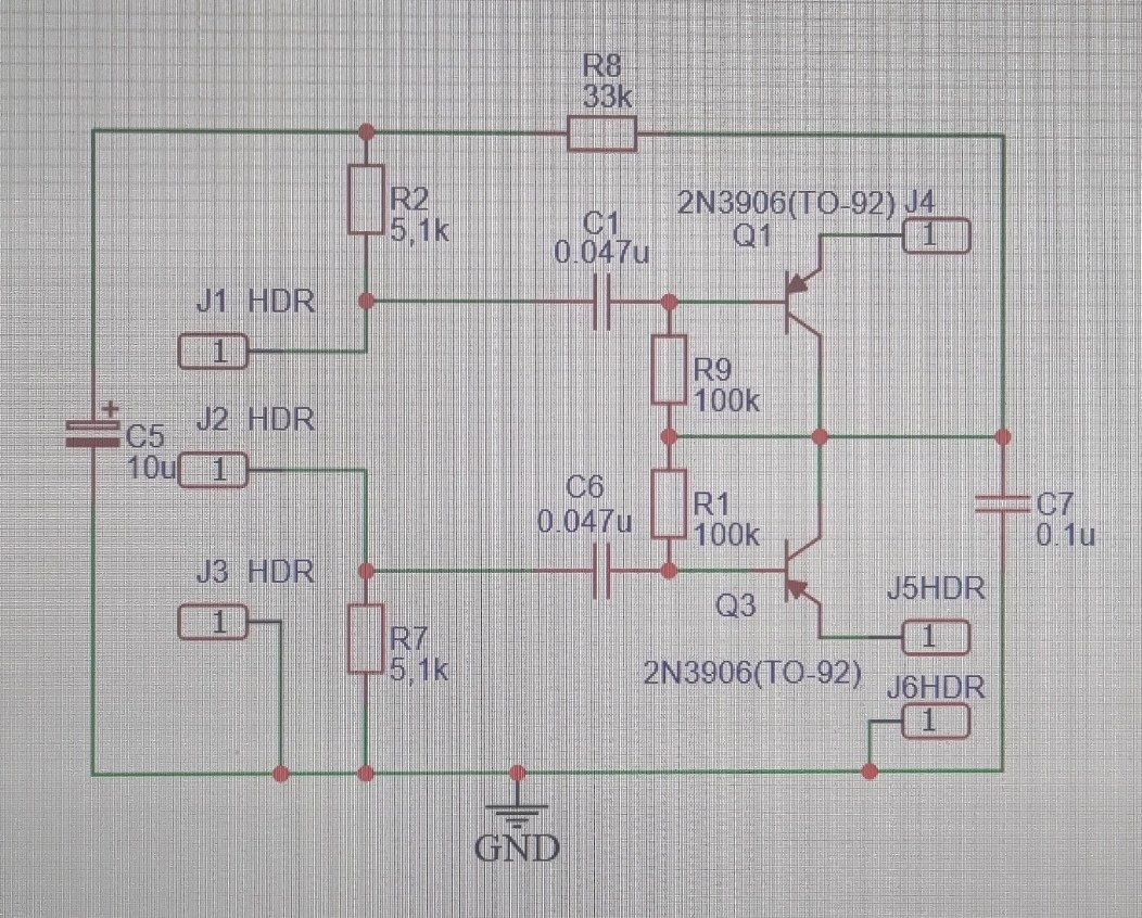

Схема "взрослого" измерительного микрофона, переведёного на фантомное питание.
Схема любезно перерисована в приличный вид, читаемый всеми и однозначно, коллегой Хуаном Пабло. За что от имени всех, большое ему человеческое спасибо.
Не забывайте, что керамический конденсатор, припаянный в параллель электролитическому, сохраняет ваши нервы от возбуждения. Ну или паяйте сразу танталовые, если деньги девать некуда.
Резистор Р15 в большинстве микрофонов не нужен, но если только у вас нет возможности менять капсюль. В Брюлях и Брюлеподобных она есть. Выключить питание, отсоединить от звуковой карты, подождать 20-30 секунд, пока не разрядятся конденсаторы в цепи смещения, и можно откручивать капсюль.
А зачем огород городить когда эта общеизвестная схема миминизирована до нельзя с фантомным питанием.

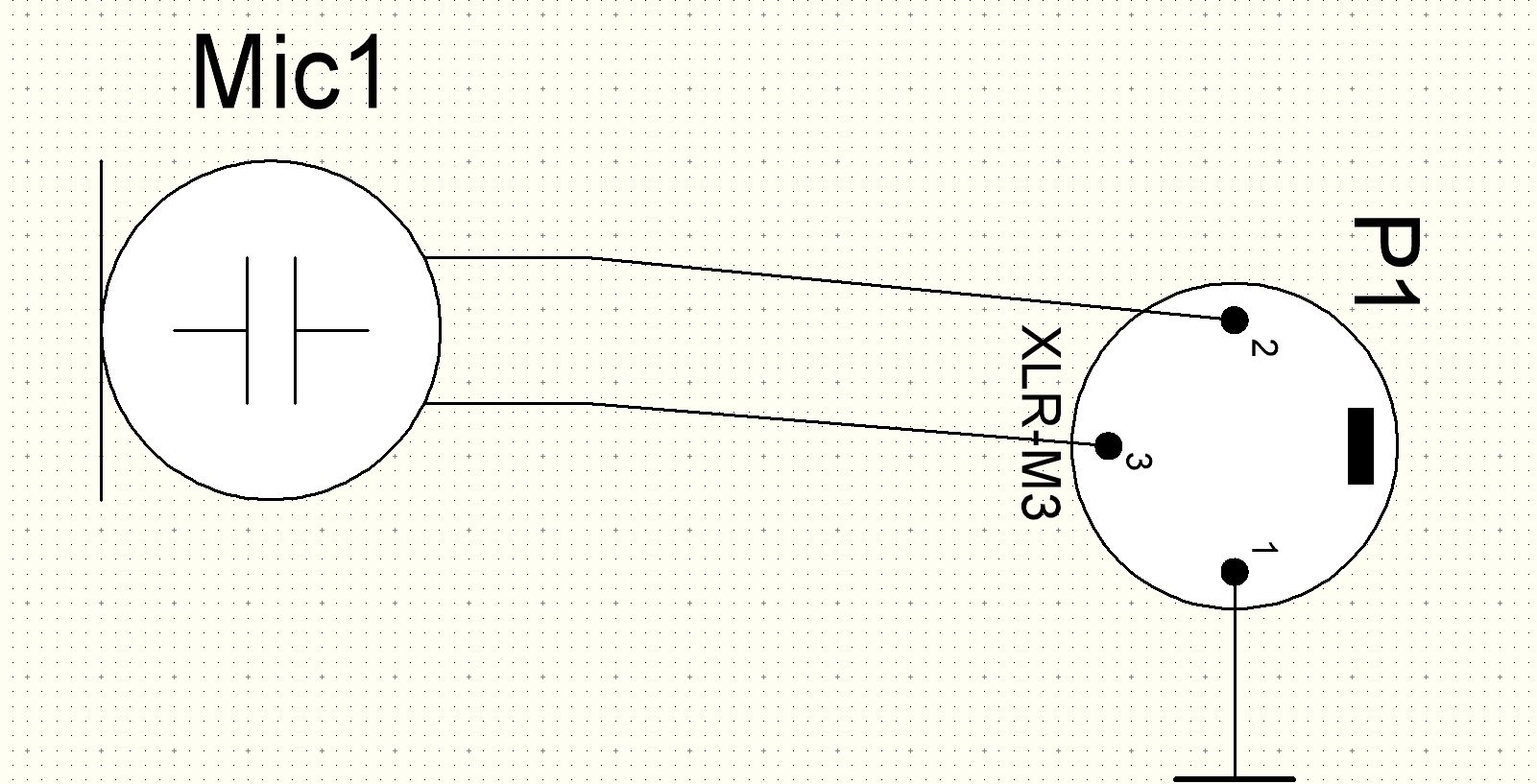

Интересно куда подключать микрофонный капсюль?
Что будет происходить с режимами транзистора без резисторов база-эмиттер при изменении источника фантомного питания с 15 до 48 (а такие разные напряжения бывают)?
А как подать смещение на микрофонный капсюль?
А как стабилизировать напряжение питания полевого транзистора, который у Вас даже не нарисован?
Ну и ещё несколько более мелких вопросов.
Я решил последовать Вашей логике и упростить схему до конца, приведена ниже.
Моя бабушка говорила: "Дураку всё просто".
Ну и совет, прежде спаяйте ту белиберду, что Вы привели в качестве простого и изящного решения.

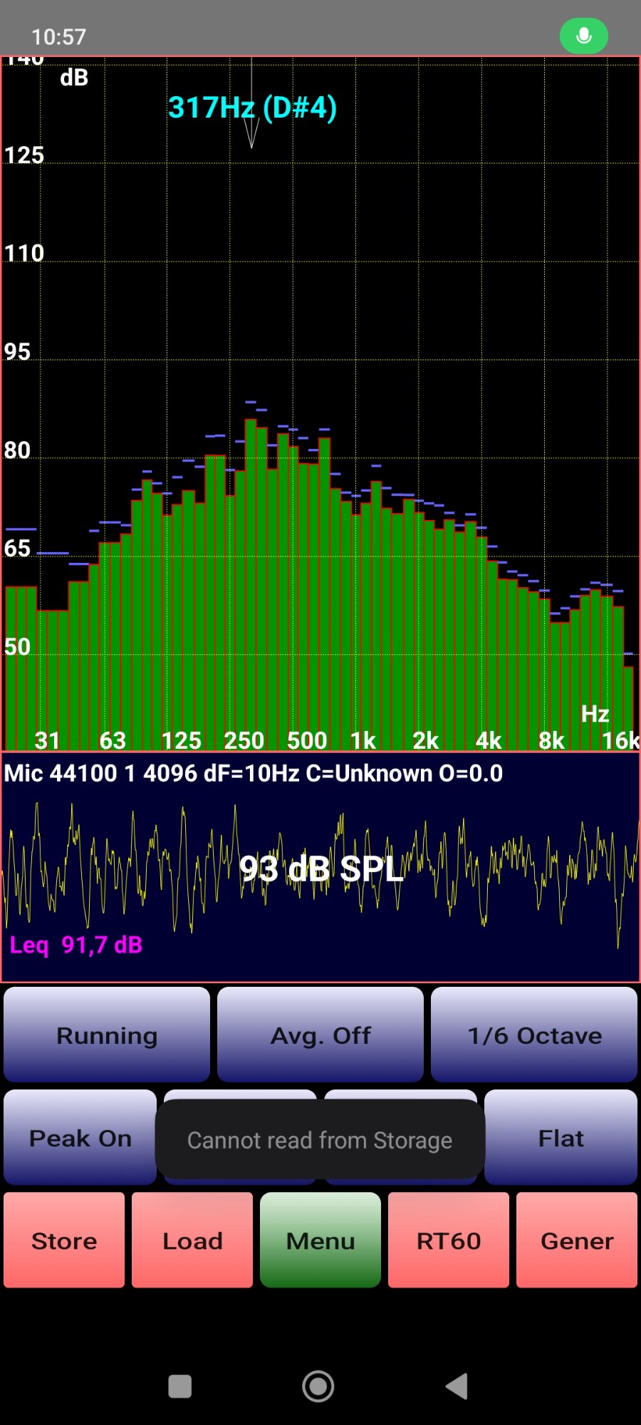

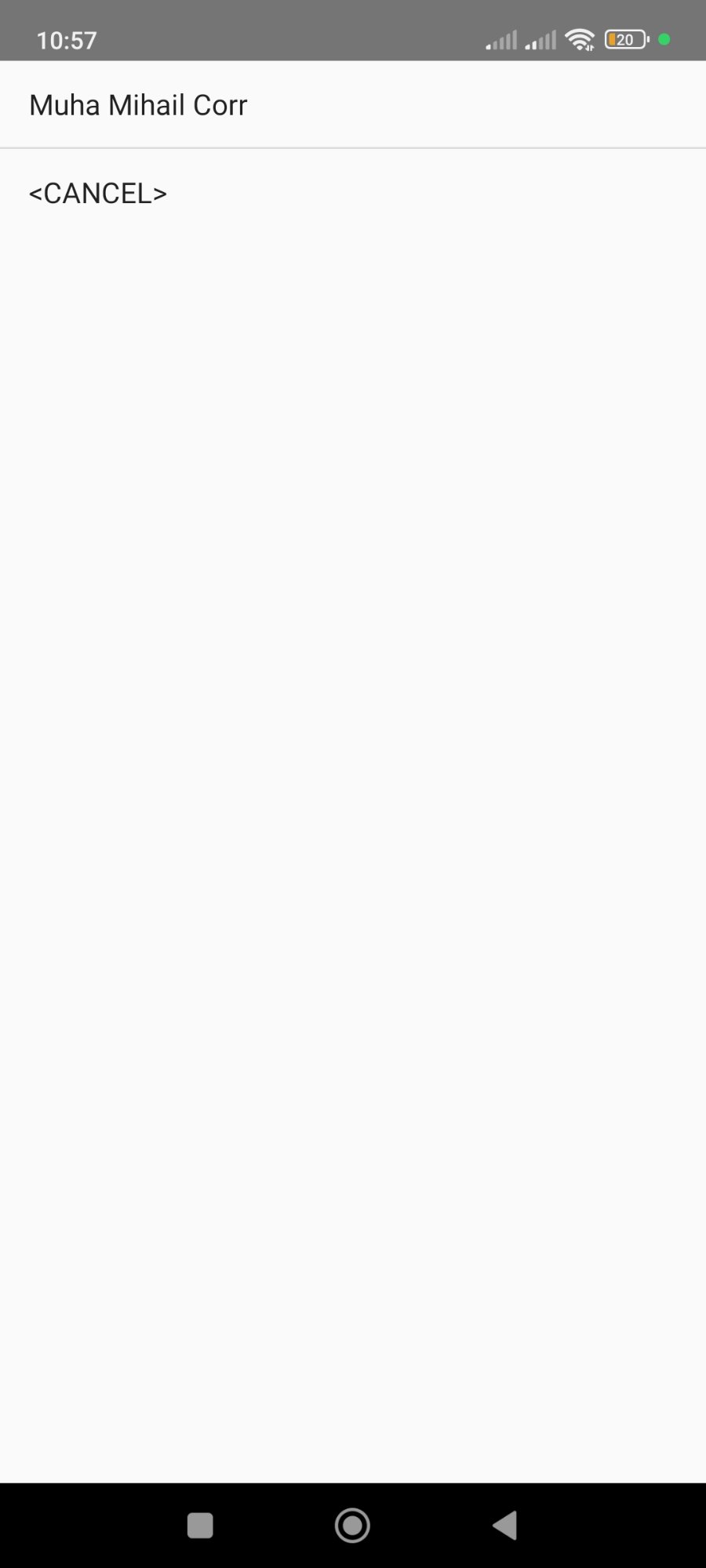

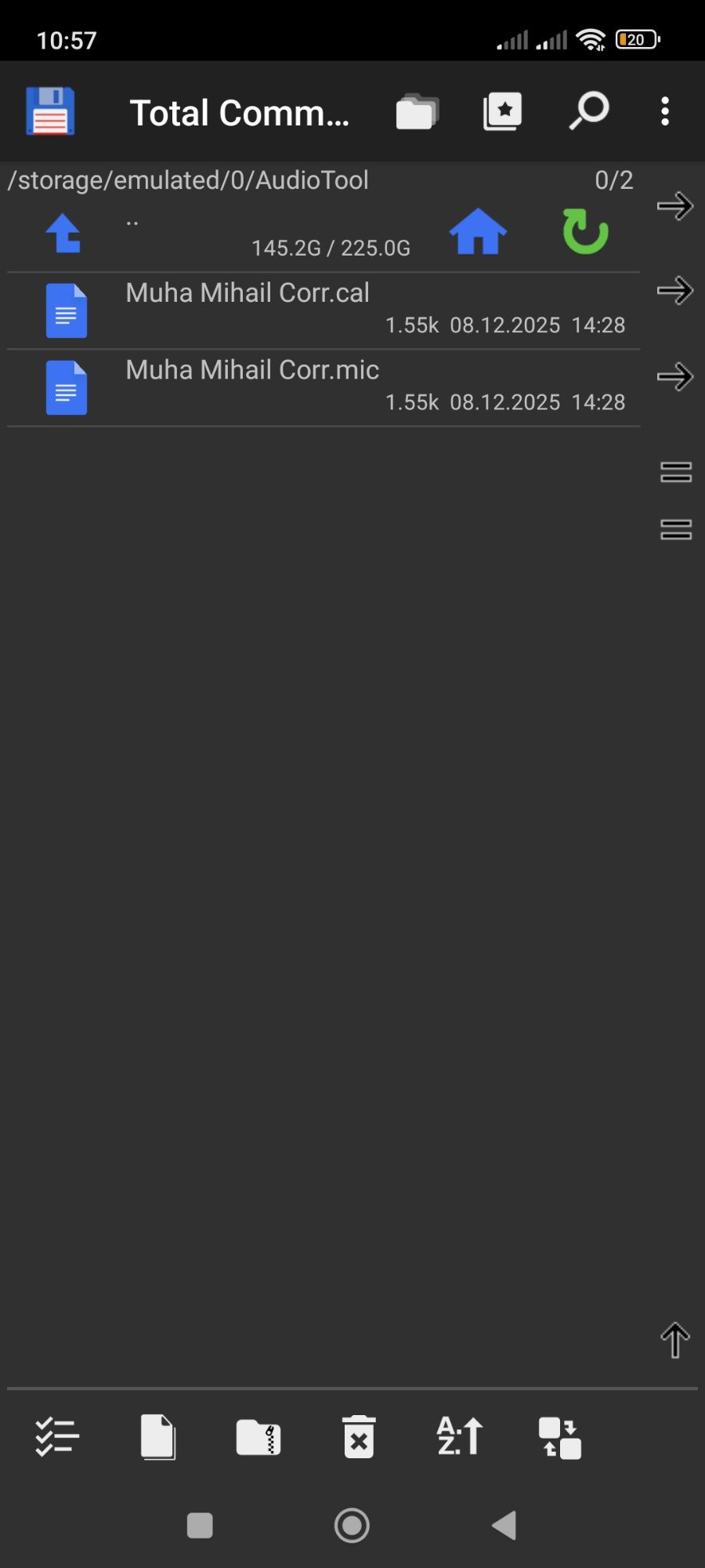

Приветствую!
Карен Альбертович, возникла небольшая проблема,пытаюсь внести файл калибровки, предварительно переименовав в .cal. и закинув в папку с программой,в меню он отображается но прочитать не может.как бороться не подскажите?
Приветствую!
Михаил, проверил на телефоне и планшете, всё работает. В меню третья закладка Load Calibration, там выберите Ваш файл.

15-48 В это стандарт (там ряд 15, 24, 48. Не скачет, а такое бывает на звуковых картах или пультах, для мобильного использования, в основном на батарейках, есть ещё 12 В, но это вообще редкость).

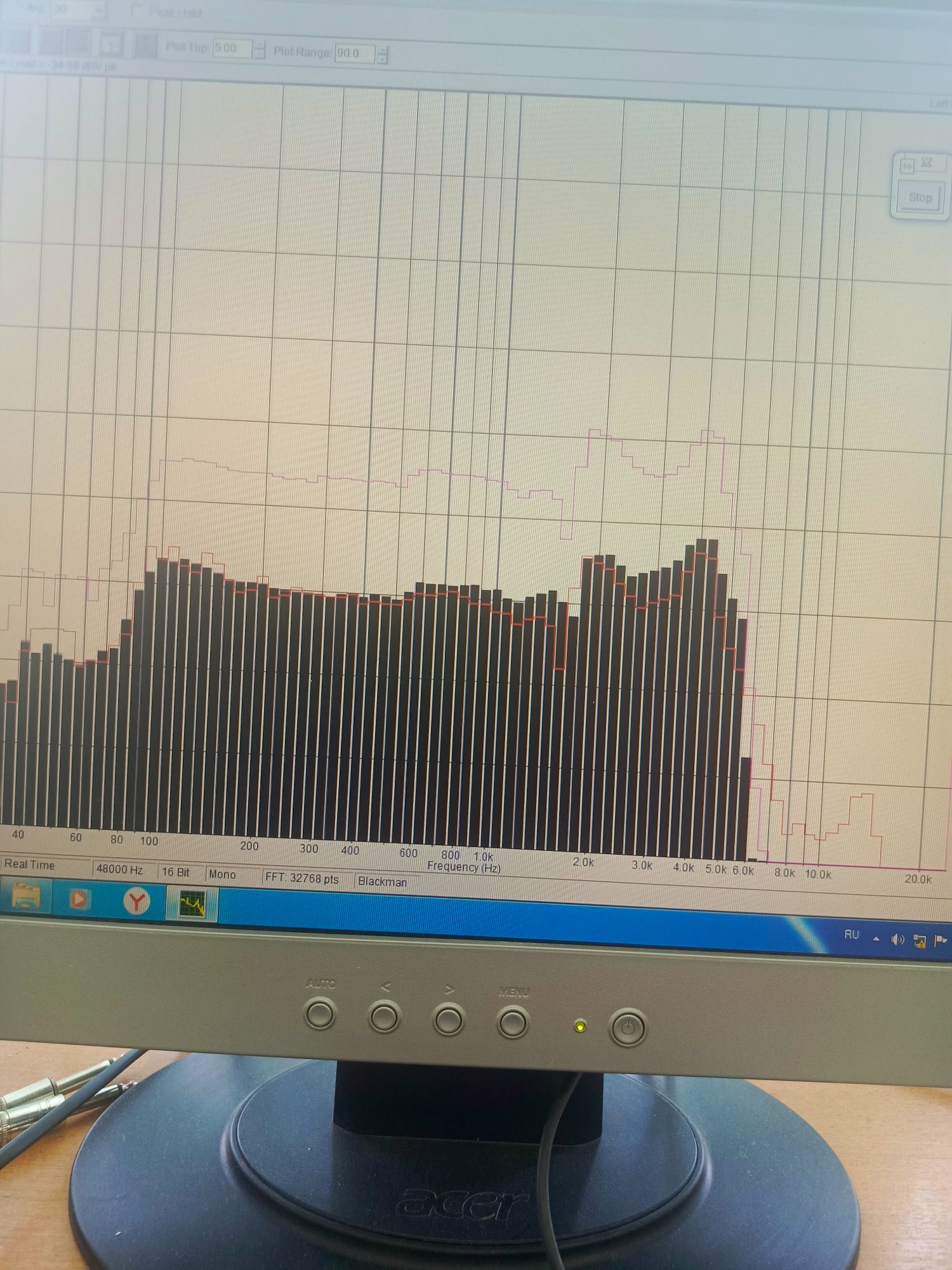

Покупал у Карена Альбертовича микрофон лет 15 назад вместе со звуковой карточкой. Для домашних измерений более, чем достаточно. Потом победил свою жабу и купил беренжер есм8000 с калибровочным файлом и со звуковой бережер qx5000 usb.
Чуть позже перепал конденсаторный брюль и кьер с предУНЧем
Разница в измерениях +/- 1 дб.
У брюля был дин диапазон внизу пошире на 5 дб.

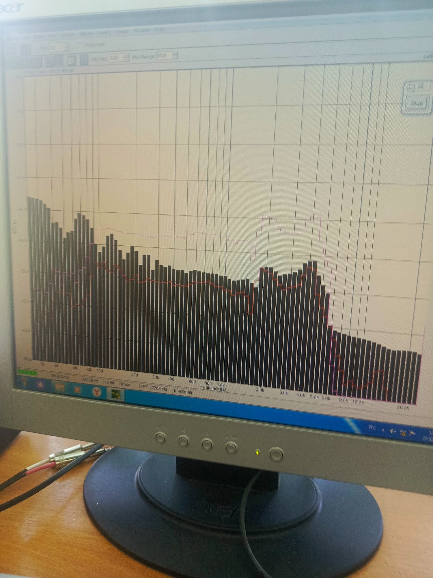

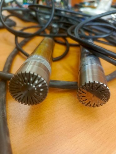

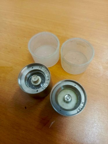

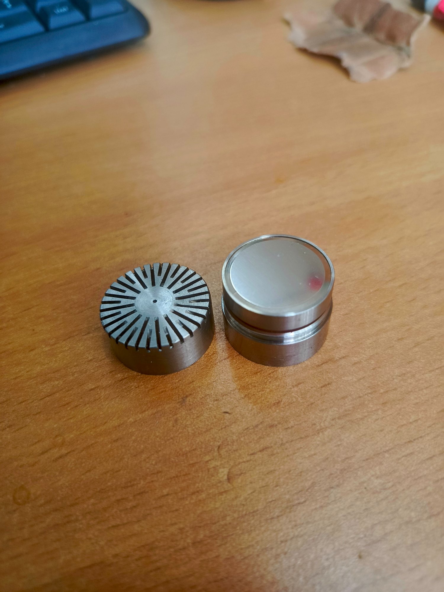

Интересное кино... Размотал микрофоны... А один не работает. Решил, что повторитель накрылся. Перепаял кп303 (заодно перепутав исток и сток). Плутал в трех соснах..но вырулил с проселочной дороги. Все оказалось проще: один капсюль оказывается перестал работать.Ёмкость нормальная (53 пФ). Такое ощущение что он (капсюль) дышит :) судя по спектре... сам "рождает волны". Раскрутил, продул теплым воздухом, прогрел корпус... Ни в какую... :(
    337.5 KB · Просмотры: 19
Сергей, скажу страшное! У КП303 сток и исток можно перепутать , без последствий .
Для себя есть частушка, чтобы выводы запомнить , ИСЗК, искусственный спутник земля-космос)))) Включи капсюль через 1 МОМ от выпрямленных 220 в, тестером глянь напругу на мембране, чо будет? Сразу скажу- не делал, но есть мыслишка.
Повторитель на 303 бил не раз, случайно. И первая проверка- полпитания на истоке. Нет его- меняем клиента.

не-е-еее...низкие обрезал сразу же :)
ААА!!! Знаю!!! Трещина в мембране! Ее только в мелкоскоп видно. Но низы с 200герц как ножом чикает.
не...это на рабочем микрофоне "обрезало" когда исток со стоком перепутал..сижу как баран и ничего не понимаю: с одним корпусом привычная картина, а с другим до 600Гц - пусто...А этот капсюль просто "генерирует" ровную "полку" и "дышит"...
...сейчас все таки лабораторку проведу, подключу к БП ..есть у меня 190 вольт..посмотрю
заинтриговал.....Но кинуться поменять в работающем М101 сток и исток ...Подожду. когда само гавкнется.
То. о чем пишешь, бывает часто, это вода в капсюле. Тупо меняю капсюль, а промокшего кладу на батарею сушиться

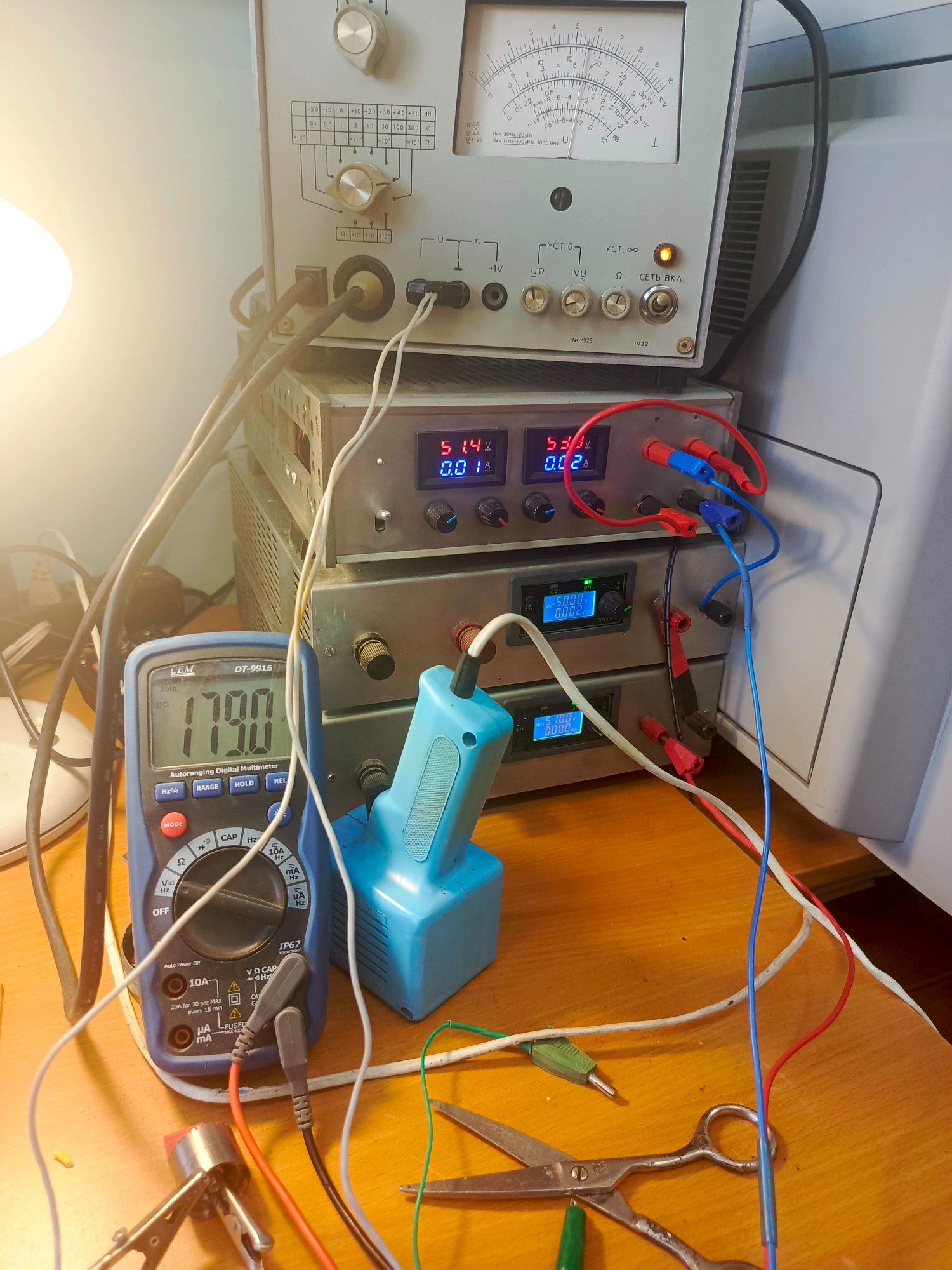

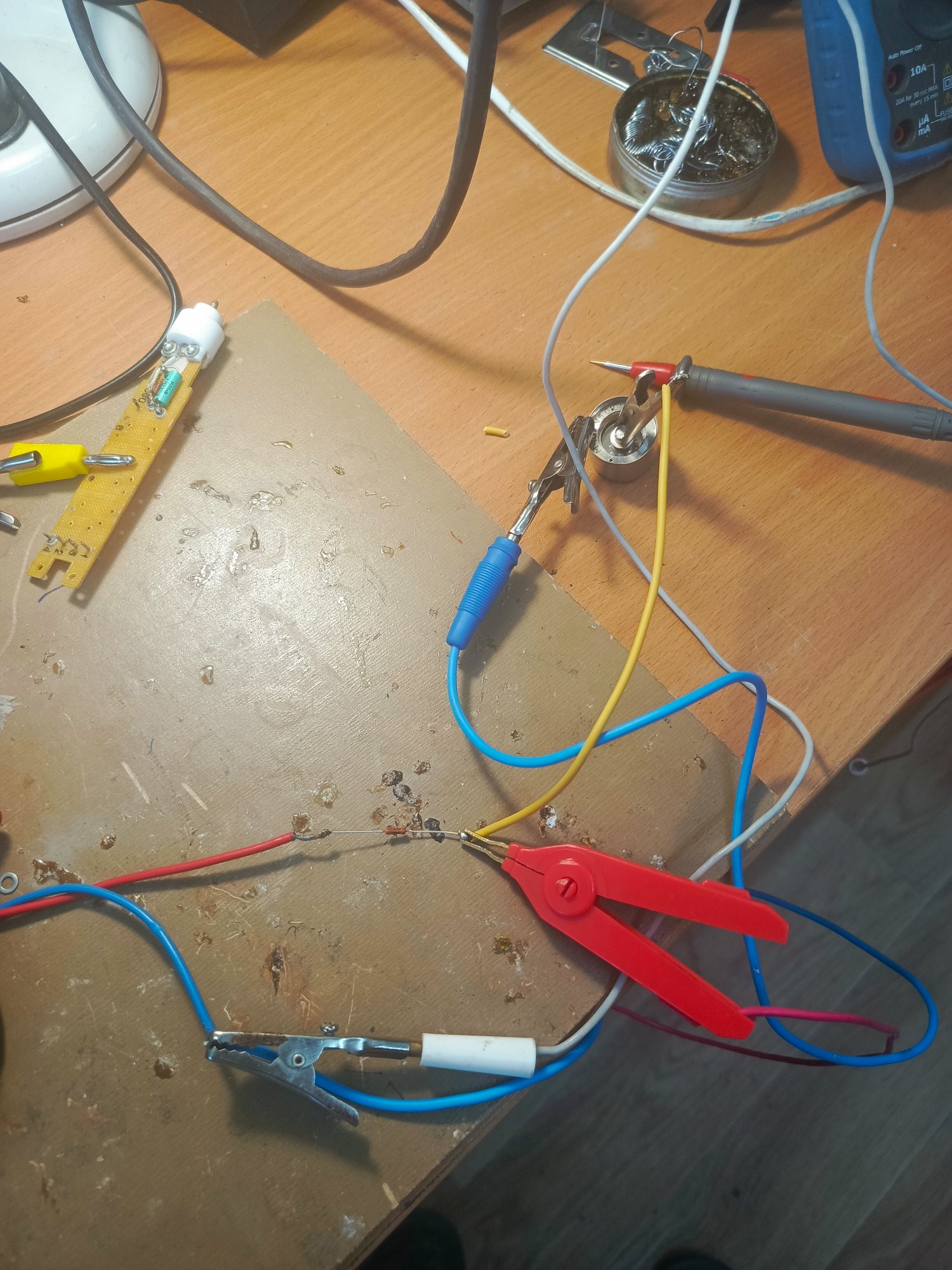

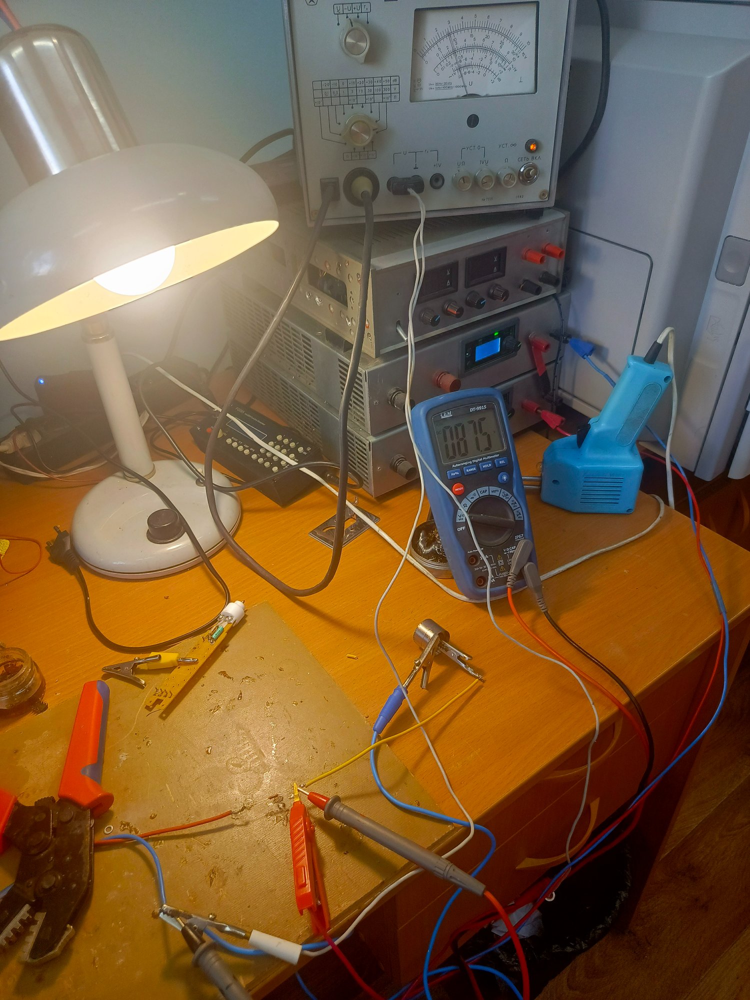

А! вспомнил. Слушаю сигнал с микрофона через усилитель. А там могучий звериный шум. Отсюда полка , дышащая.
Садит напряжение... :(, после 1 мегаома только 1 вольт высокоомный вольтметр показывает..с капсюля снимаю..опять 180В. И еще что заметил - подаю 180-190 Вольт на капсюль..а он превращается в телефонный капсюль..издает звуки..пощелкивает
ЗЫ И видимо день не особо удачный: в БП (в ламповом, похоже кондер щелкнул..и вышел волшебный дым :) )
ЗЫЫ Еще интересно: подключил другие блоки питания ...100 Вольт не прошивает...
    478.5 KB · Просмотры: 25
    461.7 KB · Просмотры: 22
Садит напряжение... :(. после 1 мегаома токо 1 вольт высокоомный вольтметр показывает..с капсюля снимаю..опять 180В. И еще что замети - подаю 180-190 Вольт на кондер..а он превращается в капсюль..издает звуки..пощелкивает
Еще интересно: 100Вольт не прошивает...
сталактиты выросли, искрят)))
Щас пойду капсюль мегомметром прозвоню. Гляну напряжение пробоя.
Гы...поэкспериментировал: последовательно все блоки питания подключил... На 160 вольтах капсюль подергался... попробивал, попоскрипывал... и затих :)...
И что интересно... Он начал подавать признаки жизни: взбрыкивает, но между взбрыками показывает картинку, аналогичную другому микрофону (отмеченную на экране красным):)
