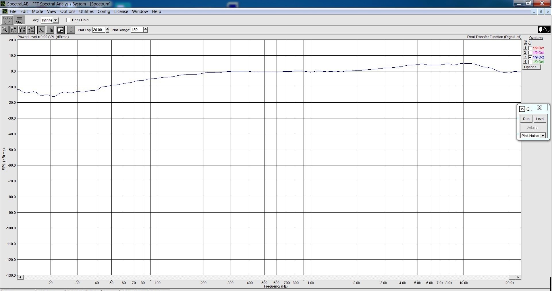

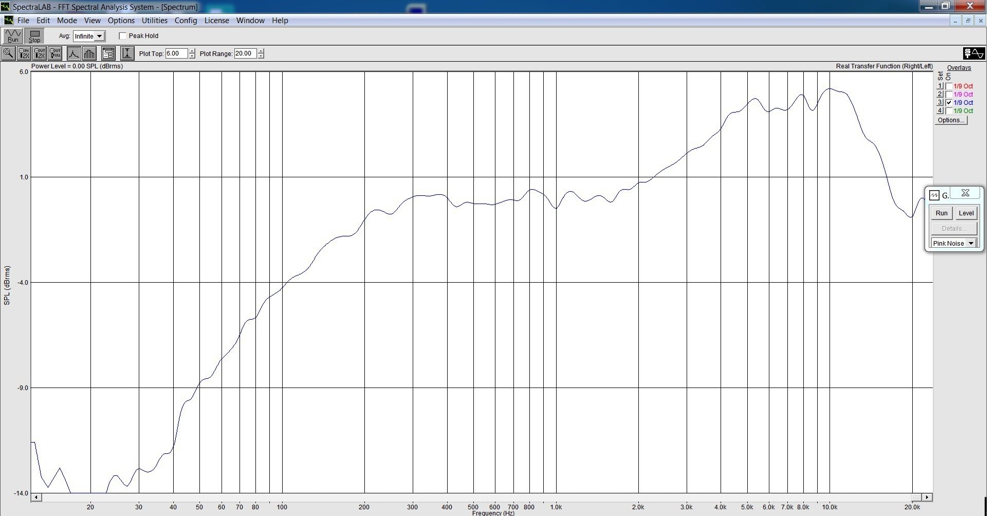

Закончил калибровку части микрофончиков для мобильных устройств.
Вот как можно сделать приятное и неприятное человеку. Берём бланк размером 10 дБ и видим как всё страшно. Какой это к чёрту измерительный инструмент. Ну вот такое я г..но.
Потом делаю, как все приличные люди. Бланк в 150 дБ. И сразу видно, что это настоящий Парнаслоник ВМ61, это да, таки измерительный инструмент. Кстати из этих Парнаслоников выбор такой же, как из китайских Джи-Ай, поэтому не распускайте пожалуйста сопли и слюни при крике "да это же настоящий Panasonik WM61", ну да, и собирал их вручную, сам президент компании в тот самый момент на рассвете дня, когда расцветает сакура и обязательно в окружении гейш-девствениц. И цена ему Доллар/За/Штуку. Банзай. ДБлЪ.
Он сам обманываться рад. Такова человеческая натура.
Иллюстрации ниже, АЧХ одного и того же прибора.
    191.4 KB · Просмотры: 40
    237.8 KB · Просмотры: 36

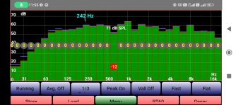

Ссылка на коротенькое видео по пользованию микрофоном для мобильных измерений:

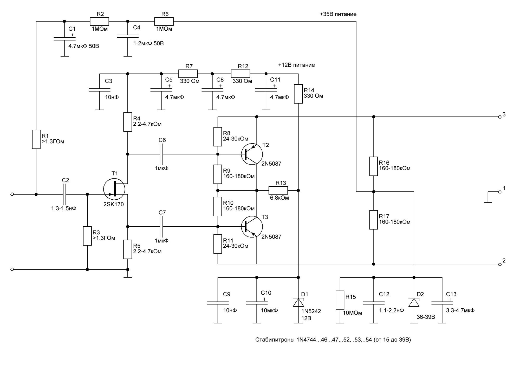

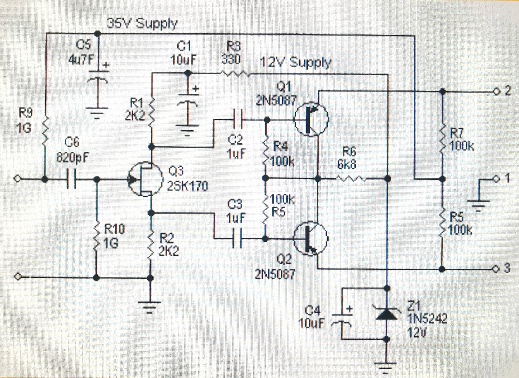

Давно обещал "через пару недель" нарисовать. Потом что-то пошло не так. Потом занялся этим вопросом. Всё оказалось сложнее, чем шашкой махнуть.
Ниже привожу схему, которую у кого-то спёр с просторов интернета. У кого не помню, поэтому заранее извиняюсь. Схема умыкнута методом делания скриншота с какого-то видеоролика. Схема вообще старая, я такой фазоинвертор ещё в 10 классе делал, транзистор кП303 стоил целое состояние 3.5 руб.
К схеме. В связи с неумением красиво рисовать, прошу помочь нарисовать красиво схему. Но в неё надо внести ряд изменений. Эта схема касается не только измерительных, но и вокальных, студийных и инструментальных микрофонов. Схема касается электретных или "настоящих" конденсаторных капсюлей, без вживлённого под кожу полевика.
Резисторы Р9 и Р10 должны быть не менее 1.3 ГОм, С6 1300-1500 пФ.
Между эмиттерами и базами транзисторов резисторы 24-30 кОм., Р4, Р5 160-180 кОм.
Р1, Р2 - 2.2-4.7 кОм в зависимости от типа полевого транзистора выбранного напряжения питания (стабилитрон Z1. Я выбрал КП 303 В, по причине стоимости, малого шума и пробою. Стоит он 70-100 руб, а такой же китаец от 10 баксов. Шипящий хлам ставить не советую. Если не важно иметь низкий уровень шумов микрофона, можете поставить любой (Х-лам) с напряжением пробоя более 20 В и малым начальным током стока.
Р7, Р5 160-180 кОм.
С точки соединения Р7 и Р5 в землю стабилитрон на 36-39В, в параллель ему конденсатор электрический 3.3-4.7 мкФ, малоиндуктивный плёночник или керамик на 1000 2200 пФ и резистор 10 МОм.
В параллель С4 тоже шунт 0.01 мкФ.
Ну и фильтрация. Того, что нарисовано в схеме, явно недостаточно, надо на смещение ещё 2 последовательных резистора по 1 МОм и соответственно в землю 1-2 мкФх50В. С точки соединения Р6 и Z1 до Р3 ешё 2 резистора по 200-300 Ом и соответственно конденсаторы 4.7 мкФ в землю и шунты им в тыл.
Напряжение Z1 можно выбрать от 12 до 18 В, это обеспечит точное измерение уровней до 135 дБ при дюймовом размере мембраны. Хотите больше, тогда нужно повышать напряжение питания.
Особенно тщательно надо подойти к выбору стабилитрона
Ниже перечень пригодных (ток стаб не более 0.25 мА).
Перечень из Чипа и Дипа: 1N4744, ...46, ...47, 52, ...53, ...54 (это от 15 до 39В.
Ну и конечно, весь мир сошёл с ума, очень часто встречаю перепутаны, получается инвертированный сигнал для микрофона. Поменять выводы 2 и 3 на ХЛР разъёме.
Хайэндщиков прошу не пыхтеть по поводу переходных конденсаторов, тут или шашечки, или измерения проводить. Для тех, кто не любит переходные конденсаторы, рекомендую перед измерением таким микрофоном принять 50 грамм коньячку.
Всем удачи в переводе на полностью симметричную схему для измерительного (и не только) микрофона.
Если кто поможет в нарисовать схему, заранее спасибо, можете прислать в личные сообщения, или на почту, отредактируем и выложим уже в человеческом виде, а не "тут играем, тут не играем, тут селёдку заворачивали".
    847.3 KB · Просмотры: 37

Как я понял из ролика Вы используете audio tool?

Дядя Карен! Я знаю вариант схемы двухтактного полевика на выходе микрофона, у которого смещение не такое проблемное. как твоё. И можно дать хоть 30 хот 60 вольт питания полевику. А еще. шоб ты знал, я недавно мегомметром пытался увидеть напряжение пробоя затвор-сток у 2П303. Дошел до 300 вольт, ужаснулся и не стал дальше мучить могучего транзистора. а ты тут со своими .....20 вольт, 20 вольт.....А двести не хочешь?
Что ж, пожалуй помогу коллеге с рисованием. Пишу на случай, чтобы несколько человек параллельно не делали одно и то же.
А с коньячком вообще жизнь прекрасна, правда когда есть средства на коньячок. Водочка тоже хороша, но требует тщательной проработки вопроса закуски.
Михаил, да, АудиоТул, жаль эти американские гадёныши не продают. Я купил на старте выхода программы, а сейчас обновить не могу. Но мне и версии января 22 года хватает.
Александр Сергеевич, забыл, сейчас. С такой схемой сигнал симметричнее и КНИ меньше, мне ведь измерять, а не слушать. Двести не хочу. Ну и чем хорош КП 303, выведена нога металлического корпуса. Для пластиковых полевиков это же конечно не актуально.

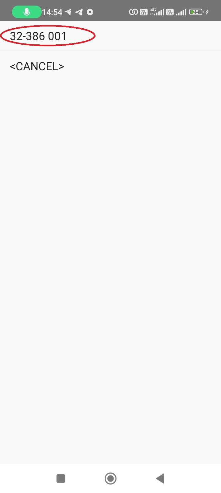

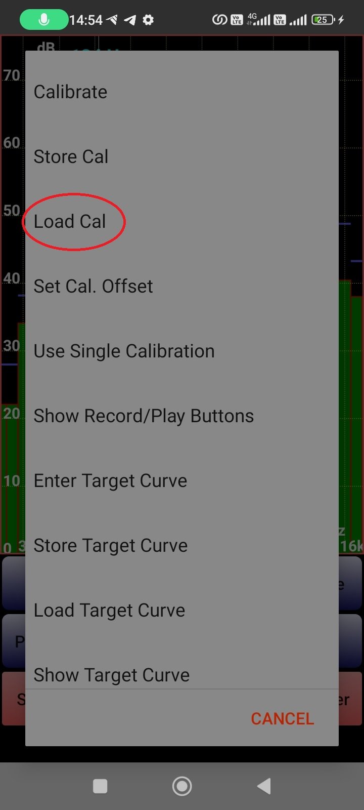

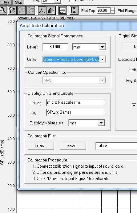

Скачал себе на пробу. Интересует файл калибровки,его там как то можно использовать?

Схема "взрослого" измерительного микрофона, переведёного на фантомное питание.
Схема любезно перерисована в приличный вид, читаемый всеми и однозначно, коллегой Хуаном Пабло. За что от имени всех, большое ему человеческое спасибо.
Не забывайте, что керамический конденсатор, припаянный в параллель электролитическому, сохраняет ваши нервы от возбуждения. Ну или паяйте сразу танталовые, если деньги девать некуда.
Резистор Р15 в большинстве микрофонов не нужен, но если только у вас нет возможности менять капсюль. В Брюлях и Брюлеподобных она есть. Выключить питание, отсоединить от звуковой карты, подождать 20-30 секунд, пока не разрядятся конденсаторы в цепи смещения, и можно откручивать капсюль.

Карен Альбертович, насколько критично >1,3 ГОм? (Просто на 1 есть.. а больше нету)
Любая схема - качели. У меня стоял резистор в "родном" предусилителе 0.36 ГОм (2х0.18) и конденсатор 680 пФ. Завал на 20 Гц был почти 4 дБ.
Я понимаю, что это не очень критично. заменил первый резистор на 3.6 ГОм и конденсатор на 1500пФ. завал 3 дБ на 5 Гц.
Если Вы не собираетесь сменить капсюль на вибродатчик (например для измерения виброоткликов), то 1ГОм более, чем достаточно.
Опять же, если у Вас напряжение поляризации изменится с 200 до 40 В, значит и отдача при 124 дБ (с калибратора) будет не 900+\- 100 мВ, а всего 180. Значит и отношение сигнал/шум ухудшится на 4.5-5 дБ. Всё это плата за удобство. Но если мы не собираемся измерять шумы пролетающего мимо скоростного поезда или писк комара в звукомерной камере высшего класса, то нам это вообще фиолетово (до фонаря). И вообще 1 ГОм это в три раза больше, чем у Брюля и его копий.
Ставьте смело.
*Примечание. Здесь и далее. Извините, что объясняю подробно, но я такой зануда, важно ведь понять для чего так и как от чего зависит. А если бы была одна, самая правильная схема, то никто бы ничего и не придумывал. Лепили бы все одно и то же. Но для каждой еды свой прибор.
Для тех, кто собирается играться калиброванным микрофоном в телефоне.
Михаил, ответ на Ваш вопрос, но я думаю не только Вам будет интересно, поэтому здесь.

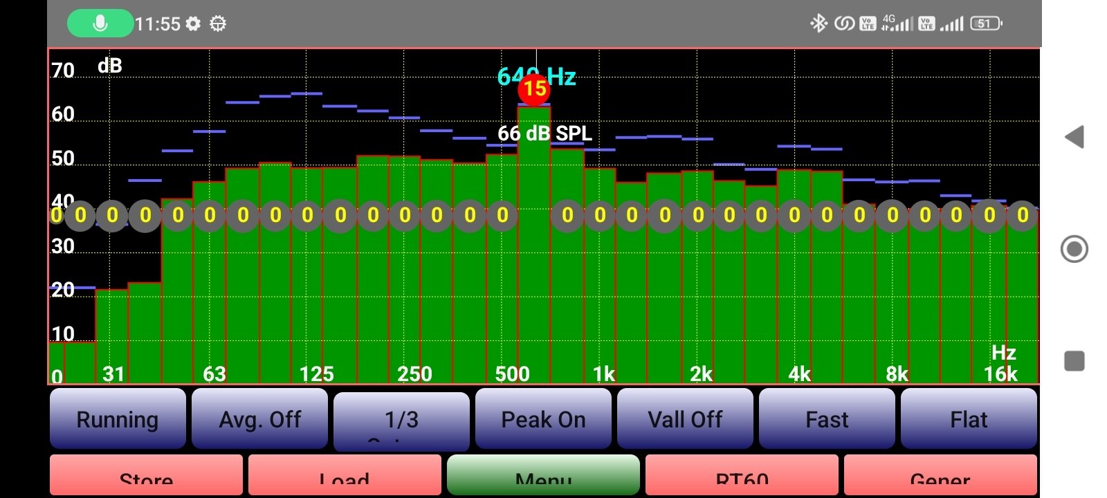

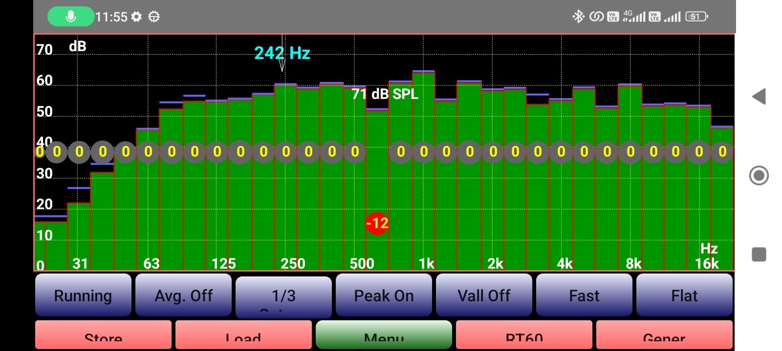

В программе АудиоТул можно откалибровать двумя способами.
1. Дурной. В смысле трудоёмкий.
Если у вас есть калибровочный файл в любом формате.
Открываем меню, выбираем калибровать (первый пункт в меню). и таскаем пальцем на каждой третьоктавной полосе движок соответственно вверх или вниз на нужное количество дебилов (но в лучшем смысле этого слова).
Из неудобств:
- тридцать раз попасть в нужную точку пальцем;
- цена деления 1 дБ и никаких десятых.

Теперь надо этот файл
- переобозвать и поставить ему расширение .cal
- записать в папку AudioTool на внутреннем накопителе устройства;
- зайти в меню программы, выбрать калибровку. Ткнуть в неё, выбрать свой файл (естественно у вас он будет называться по другому). Всё.
