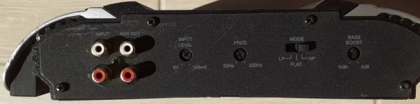

cs60_22__62458.jpgУсилитель практически исправен.
Один из каналов играет немного тише.
По качеству звучания претензий нет.
Не громко послушали, потребление тока при питании 12 В в рабочем канале 1-1,5 А, в "нерабочем": 0,8-1 А.
Визуально все в порядке, выходные транзисторы в норме при прозвонке.
Грешили на регулятор громкости, он на 20 кОм, но погрешность между каналами 300-500 Ом. Проверили генератором и миливольтметром (выход и вход приборов 600 Ом), при такой разбежности разница не более 0,2-0,5 дБ. Разница в 500 Ом простительна?
Далее планирую подавать генератор и сравнивать каналы по уровню и по ногам деталей.
jbl-cs60-2  (1).jpgjbl-cs60-2  (2).jpgjbl-cs60-2  (3).jpgjbl-cs60-2  (4).jpgjbl-cs60-2  (5).jpgjbl-cs60-2  (6).jpgjbl-cs60-2  (7).jpgjbl-cs60-2  (8).jpgjbl-cs60-2  (9).jpgjbl-cs60-2  (10).jpg
надо было вход открыть полностью и так посмотреть с генератора. При этом регулятор можно считать исключенным из тракта.
с генератора давать потихоньку. сравнить напругу на выходах.
Если отличается-искать дохлый межкаскадный электролит.
Ничего, подать можно и после регулятора. Я так же подозреваю конденсатор. А там посмотрим.
Проверка регулятора в отрыве от платы показала небольшую разницу.
Разобрали, почистили и впаяли назад. И все заработало как нужно.
Разница между каналами на частоте 30 Гц, 300 Гц и 1000 Гц 0,2 дБ. На слух нет разницы. Ход динамика на басах по каналам идентичен (ранее разница была заметна).
