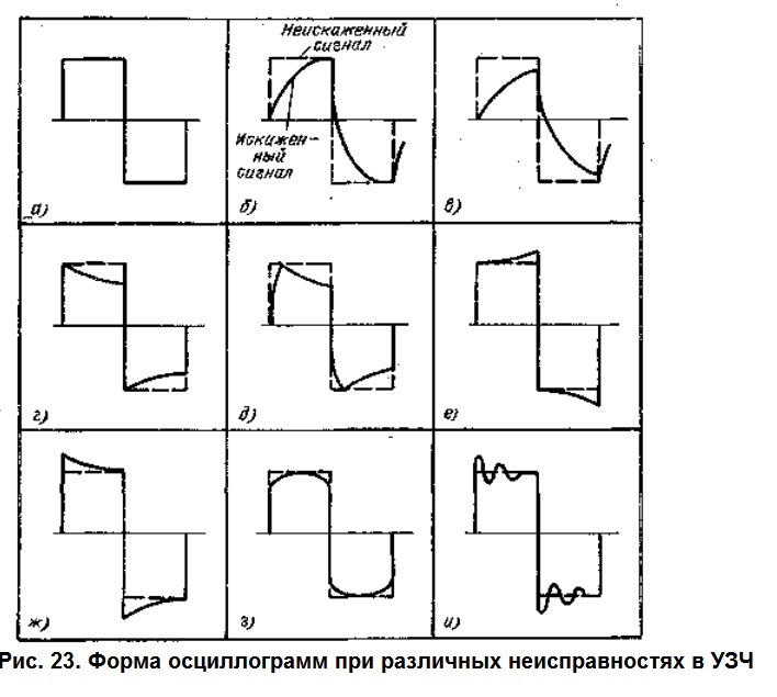

Одна непонятка на меандре. « Повышенная волнистость» Причем на всех частотах. Что это может быть?
Из книжки
А.Г.СОБОЛЕВСКИЙ​
ПОЧЕМУ ПОЯВИЛИСЬ ИСКАЖЕНИЯ?
Первая из них (рис. 23,а) показывает идеальную форму испытательного прямоугольного напряжения, подаваемого на вход усилителя. В идеальном случае форма этого напряжения на выходе усилителя должна быть такой же. Однако искажения будут уже потому, что усилитель вертикального отклонения луча осциллографа тоже вносят некоторые частотные искажения. Поэтому перед началом испытаний надо на вход усилителя осциллографа подать прямоугольное испытательное напряжение и зарисовать форму импульсов, которая и будет эталоном для сравнения формы импульсов на выходе испытываемого УЗЧ. Двухлучевой осциллограф (или с электронным коммутатором) упрощает процесс исследования.
Рис. 23. Форма осциллограмм при различных неисправностях в УЗЧ
Ослабление усиления колебаний наиболее высоких частот показывает осциллограмма на рис. 23,6: фронт импульса растянулся, поэтому расшифровать такую осциллограмму несложно. А вот что означает осциллограмма на рис. 23,в? Это тоже результат ослабления усиления колебаний высоких частот, но здесь фронт импульса удлинился настолько, что занял весь полупериод. Осциллограмма на рис. 23,г характеризует уже знакомый случай (Искажения прямоугольного .импульса при ослаблении усиления сигналов низких частот. Следующая осциллограмма (рис. 23,5) свидетельствует о снижении усиления колебаний как низких, так и средних частот, а на рис. 23, е,ж — о подъеме усиления на низких частотах.
При подъеме усиления на средних частотах, получается осциллограмма, изображенная на рис. 23,з. Осциллограмма на рис. 23,и свидетельствует о наличии в усилителе резонирующих цепей и паразитных колебаний, частоты которых выше верхней граничной частоты испытываемого усилителя.

В моем случае последняя картинка. Как бы и так понятно, осталось только найти эти резонирующие цепи. Нужно "прибраться" в макете по совету АБ, а то все делал наспех, проверить, для себя, концепцию, теперь "допилю".
БП пока импульсный, но качественный, может оттуда лезет.
С этого надо было начинать. Лезет именно оттуда. Германиевый Худ очень разборчив в питании. Не поленитесь подкиньте ему любой трансформаторный Б.П. можно даже какой нибудь накальный, пару тройку обмоток последовательно. Можно и одну обмотку Худ и это проглотит, будет мощности по меньше но краказябра на фронте исчезнет. Емкости не жалейте тысяч десять мкф. для начала пойдет. Вот увидите не потребуется ни каких корректирующих цепей. Нет больших емкостей, сделайте на этом же макете схему представленную ниже. Только транзисторы замените на p-n-p чтобы на корпусе был +. И будет вам счастье 50Гц и 100Гц. в районе -90дб. Что бы добиться такого результата емкостью в 10 тысяч не обойдешься. В потверждение сказанному спектр моего Худа.
