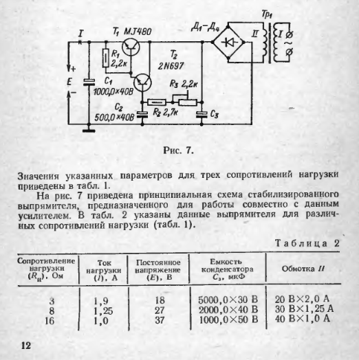

Где то в пути КИТы Худа идут. Один из них со стабилизатором. Будет с чем сравнить. А пока, вы правы, трансики есть подходящие. Импульсник взят по причине наличия защиты 1,7 А. Первый пуск и настройка прошли без неожиданностей, теперь можно заменить.

Что ж так сложно-то? Есть программка, которая посчитает всё до милливольта, если ей данные правильно предоставить.
Напряжения и сопротивления обмоток можно тестером измерить. В моём примере первичка 220вольт,10ом. Вторичка 28 вольт, 1 Ом.
Меряю силовик на оглобле. Просадка вторички на 10 процентов от холостого напряжения , критерий нормальной нагрузки. Слово такое модное, критерий. Как и концепция, парадигма или ипостася. Ипостаси.

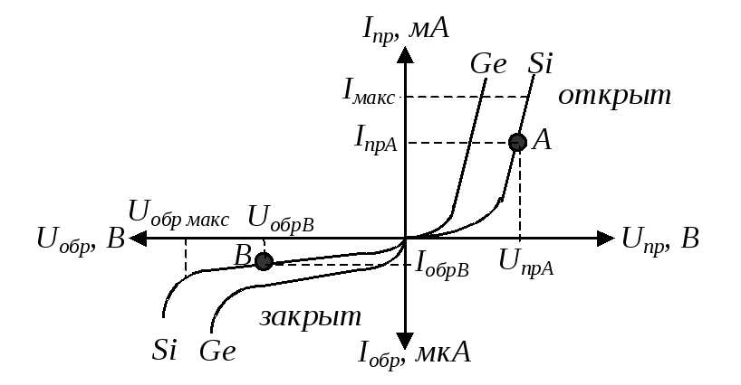

Германий имеет забавное свойство. Порог открывания почти нулевой, жалкие милливольты и ступеньку уже не найти. Поэтому германиевая схема звучит дивно красиво как на полном питании, так и на сниженном до уровня, в который сознание отказывается верить. Снижал питание Худа на 806-х до 3 вольт, а оно поет. Когда с 3 вольт стал снижать до нуля, где-то у нуля начало хрипеть. Впечатляет?
Худоподобная схема с выходом на МП42Б и МП38А нормально работала от 1,5 В. При номинальном 9...12. Тогда еще заканчивал школу.
Сама ступенька у германия даже при чистом классе В не похожа на кремниевую.
В общем, в РР схемах германию почти нет альтернативы.

Ge Si

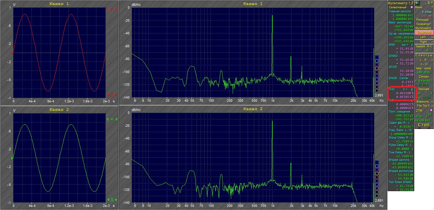

У меня два варианта .. на кремнии и на мосфетах.. при токе 1 А и питании 24 В сумарно два канала 50 Вт в тепло.. и радиаторы поболе будут.. без принудительной вентиляции доходило до 79 градусов.. чет гдет у вас .. нестыковка
Ток покоя по постоянке мерить бы.. по питанию.. на каскад.. зачем вы переменку мерите…?
Или вы стерео сразу померили с сигналом…. Еще и переменку? Чет теория странная в матчасти вашей
В эти выходные, термокомпенсированный ХУД на германии, практически, не выключался. Ток 1 А, измерен на коллекторном резисторе 1 Ом. Радиаторы небольшие, температура 35-40 градусов, не растет. Контролировал постоянно. Температура в мастерской градусов 15-20. А у кого то до 79 радиаторы греются. Перечитываю, неспеша, ветку, похоже не только у меня ХУД «холодный». Что не так я делаю?
