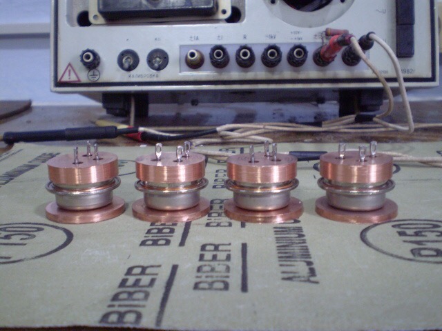

Дим Димыч вот на твоем фото выточенные медные прокладки под транзисторы-это гуд.

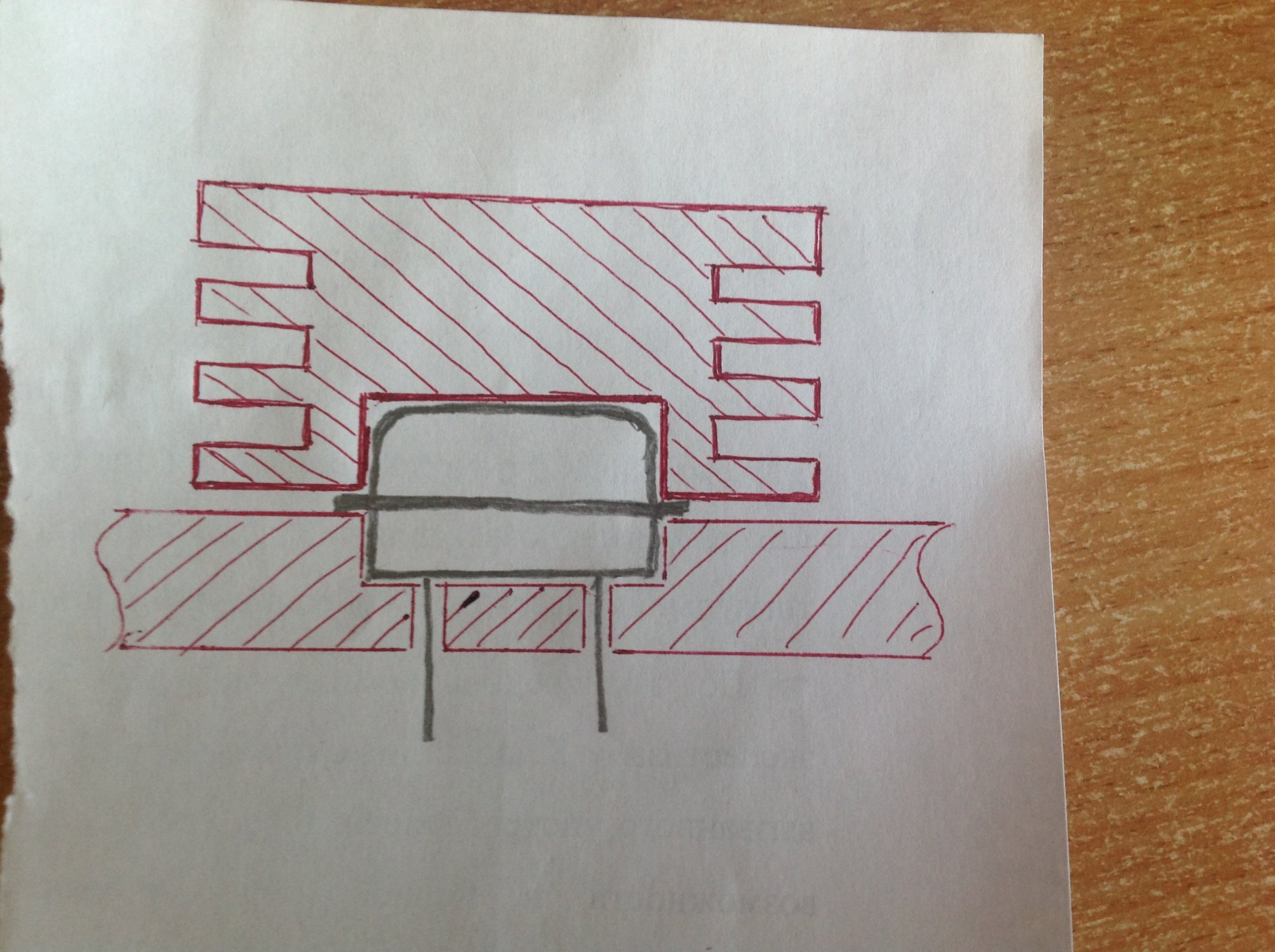

А почему бы не сделать из меди крышки прижимающие транзистор? Ведь крышка транзистора тоже медная и приварена к нижней части( фото есть со спиленой крышкой)-то есть тоже нагреваеться и от неё можно и нужно отводить тепло.

Примерно вот так. На токарном можно точно выточить с мин.зазорами( а то и без них)

Не забудьте про допуски и посадки, а то не равен час заклинит тогда придется делать капремонт._hm_
Зачем плодить "сущности"?. Кристалл находится на подложке внизу. Где основная кочегарка - туда и прислонять массу для отбора тепла.

Идея с прокачкой теплоносителя через внутренности транзистора хорошо конечно. Но опустимся на землю.
В "шляпе" просверлить дырочку и залить туды воды( а может чего и другого с большей теплопроводностью),но не полностью оставить воздуха чуток для расширения воды. И запаять,в итоге будем снимать тепло с самого кристала и отдавать его шляпе.
Была мысль, но слишком сложно подогнать под штатные отверстия в радиаторе.
Пришлось бы и сам радиатор в местах транзистора дорабатывать.
Решил просто для красоты шляпы медные приклеить на транзисторы.
Ну и сколько того тепла пройдет с подошвы на шляпу через тоненькую стенку крышки транзистора . Толщину подошвы увеличить будет полезнее извратов с нахлобучками.

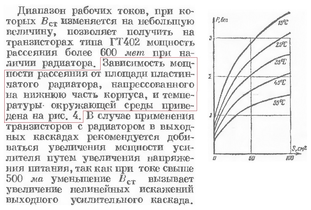

Та же лажа с отводом тепла от несчастных ГТ402 и 404. Кристаллик на донышке, а радиатор тулят на шляпу с важным видом.

Наверное удобнее сделать радиатор к 402-404 из двух частей , обжимающих бортик и донышко, вместо прижимного фланца , в роли радиатора никакого.
Непонятно тогда, зачем конструкторы сделали ему такую огромную шляпу, если тепло она не отводит.
