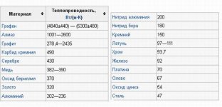

Я использовал под КТЮ-3-20 из окиси бериллия. Есть и другой размерчик. Теплопроводность такая-же как у алюминия. Из минусов - толстые, хрупкие и токсичные. Но для тёщи пойдёт....
А из графена?
Пардон, табличка какая-то "левая". Для окиси бериллия дают ≥250 при 40℃.
Карбид кремния интересен, интересно делают из него.
Первая оксид бериллия.
2 и 3 металлические, видимо оксид алюминия.
Если кому нужны металлические, вышлю комплект за пересылку.

Оксид - неметал.
