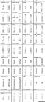

А почему не оловянную, у нее в 2 раза выше теплопроводность.
    315.2 KB · Просмотры: 118
