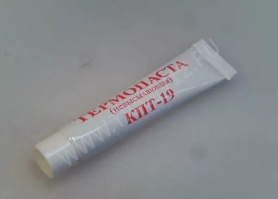

КПТ-8 высыхает, а КПТ-19 производитель утверждает что невысыхающая .
Купил тюбик КПТ-19 20г за 150р. в начале года ,на (20-100)Вт светодиодах неплохо работает.
Неужто у вас китайские термопасты в дефиците? Кроме колхозной (поддельной) КПТ-8 из вазелина и оксида цинка ничего нет? Правильная КПТ-8 не особо и сохнет, не говоря уже о современных пастах. Даже в ноутах и видяхах, где поток тепла на см.кв. приличный - они не сохнут.
Термопаст всяких завались и стоят копейки или немного больше.
В ноутах при периодической чистке воздушной системе качественная паста не сохнет максимум 5 лет.
При несоблюдении этого 3 года.

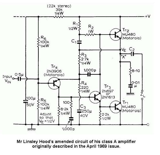

Худ широкополосный усилитель.
Насколько критична длина проводов от вых. транзисторов ?
Вот думаю...как это всё распаять: или типа какую платку между парами радиаторов..
или помудрить распайку прям на удлинённых выводах 1т806 .
Типа получится объёмный монтаж 2-х моно.
Не хочется такое колхозить, платку легче.
У меня провода к выходным транзисторам традиционной длины. 10см. Для очистки совести можно у вывода базы на лепесток припаять резючок Ома 2-3.
Александр...и ещё:
А если сразу поставить эти цепочки?...ну типа чтоб гарантированно от возбуда.
Только совсем непонятно сколько пикушек конденсаторы.
Ну не может же это быть 1пф..
Помню читал про них лет 15 назад (когда делал Худа на кт803)...а сейчас уже совсем забыл что и где читал.
Мне технически это не сделать, радиаторы игольчатые с 2-х сторон.
А мож просто ферр.бусины на выводы баз одеть?
А если просто спаять по дядисашиной схеме? без украшений на елку?
Кондеры в цепи ООС успокаивали склонность к возбуду с тормозным МП10 на входе. Замена его на нормальную ВС-шку позволила выкинуть корректирующие емкости и протянуть полосу вверх в разы.
Дим Димыч, у тебя есть схема ЛХ на германии с ВС 550 на входе? Вечером скину, если нет .
Понял! Радостный ответ для меня.
Ничего вешать не буду.
Да вроде сохранял.
Ну скинь ещё раз.
А сами BC550 оригиналы у меня есть, отпаял со старых ТВ филипс.

Азартная штука этот Линсли Худ на германии!smile_12

Да конечно 1000пф.
1пф будет и без конденсатора, через воздух.
Может мне и правда на всякий случай их изначально поставить ?
Сразу вопрос: А какой с ними малый негатив? Если конечно он есть....
И второй вопрос: на выходе можно поставить цепочку RC.
А как правильно? 10 Ом + 0,1мкф или 10 Ом +0,01 мкф.
Данные по ёмкости везде разнятся.
У Васильева в книжках 0,01мкф.
А привычнее на практике 0,1 мкф.
А какой номинал в оригинальной статье?
Да конечно 1000пф.
Схема от АБ отработана до мелочей не надо ни каких дополнительных ёмкостей и RC цепочек. Всё работает с пол оборота. Вы выше писали про печатную плату я развел, посмотрите в моих сообщениях если заинтересует могу поделиться.

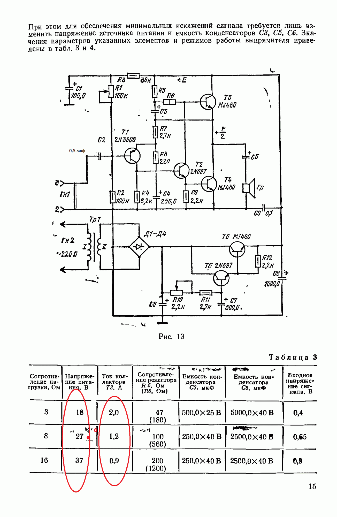

"Абсолютно", без всего, с 1982 года по сейчас
Классика жанра. Меандр на вход подать, если "зубьев" не будет, то и не надо этих емкостей.
