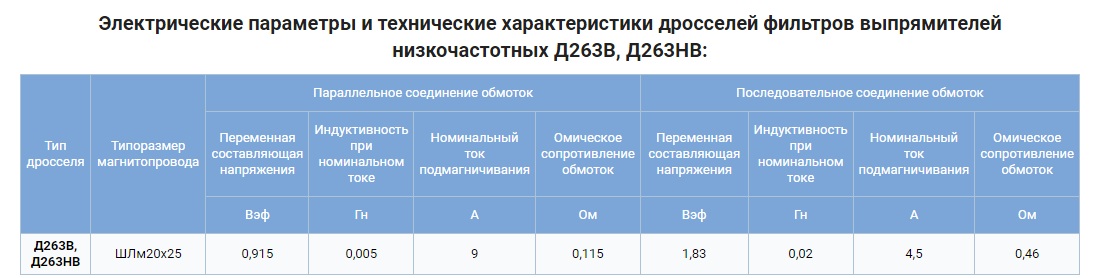

Уважаемое сообщество высокообразованных, какова вероятность того, что применение дросселя в БП УМ в классе "А" оправданно?
Дроссель (для примера) Д263В.

Какую цель вы приследуете используя данный дроссель?

Как один из множества вариантов питания; ни больше, ни меньше.
(...а если честно, - может дроссель сработать как софтстарт при пуске?)

Понятие софтстарта у вас неправильное. Он не бывает в пределах одного полупериода сетевого напряжения.

Не нужно так делать. Софтстарт то отдельная, достаточно сложная, тема, то не плавньій пуск.
Усилитель в классе А идеальная нагрузка для вьіпрямителя с емкостньім фильтром. Схему плавного пуска на транзисторе тоже можно заставить работать какбьі емкостньім фильтром, от чего пользьі будет больше.

От этого дросселя вы ничего не получите, индуктивность мала. Всё уже придумано. Лучше использовать C-R-C фильтр или фильтр на транзисторе. Я пробовал и то и другое. В случаи с C-R-C ёмкости по 10000uf и резистор на 1ом уровень гармоник 50 и 100 Гц не более -70дб. В случаи с транзисторным фильтром те же гармоники -90дб. плюс вы получаете софт старт. Всё зависит от ваших возможностей. Лично мне жалко ставить 10000uf и я использовал транзистор, при использовании дросселя вы только увеличите вес и габариты, а пользы от него будет ноль.

Категорически поддерживаю, за исключением трактовки набора буков "софтстарт". В суровой реальности то означает что-то несколько большее, чем Вьі трактуете, и располагается до силового трансформатора.

Коню понятно, что дроссель супротив резистора в фильтре круче на порядок, если глянуть на форму пульсаций за ними обоими. Но габариты и вес часто решают в пользу резюка.
Если подсистема питания усилителя продумана и реализована не "на сдачу", одиоуфайлическому уху глубочайше безразлично, из чего она сделана. Вьі не усльішите разницьі, если все вьіполнено технически грамотно. Потому, ориентируемся на инженерию(С), ребята.
зудящий срач в питании от пилообразного импульса за резюком куда заметнее плавной синусоиды от дросселя .Поэтому дросселя размениваем на тонну банок. С примерно тем же эффектом и затратами по деньгам.

Резонно. То, что вьі назьіваете "схемой плавного пуска" вполне способно заменить и дроссель, и полтонньі банок(С). если присоединить туда пару кило мозговЬ в процессе проектирования и воплощения.
Совсем без банок, увьі не обойтись, но и их надобно размещать не где попало и как попало, а по заветам инженерной практики.
Тогда, на слух разницьі не будет, разве что по приборам. Проверено єлектроникой. ;)
