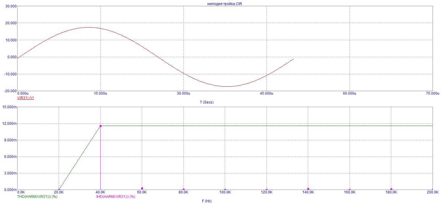

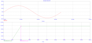

Ток покоя 100ма. одна пара 818/819 в пластике . Схема дана выше ,только тройка на выходе вместо двойки и двухполярное питание. И нахрена ваш класс А ? С тремя парами такое на нагрузку от 1.5ома и выше .
    22.5 KB · Просмотры: 155

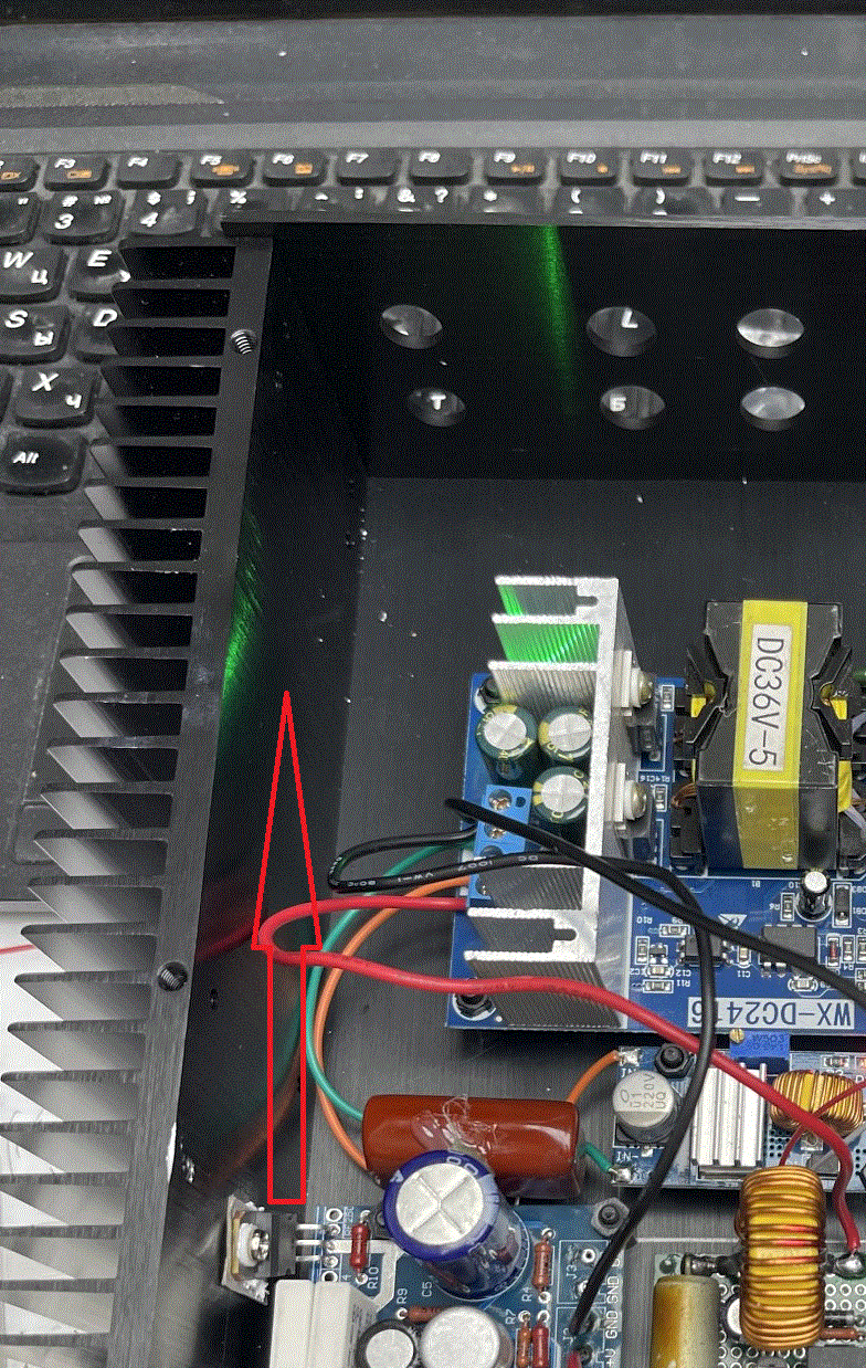

Сегодня начал сборку jlh1969 на мосфетах
Ток покоя 800 мА при 36В питания..
45 градусов стабильно на радиаторе в течении часа..

29Вт, это пыль для таких радиаторов.
А нифига. Одна лишь площадь без учета распределения тепла по ней мало что даст. На грамотных радиаторах толщина пластины радиатора падает от центра к краям, потому как вбок передача тепла снижается и толщина уже ничего не дает.
Лучше вместо одного мощного и дорого транзюка поставить 4-5 менее мощных и намного более дешевых и доступных транзистора и использовать всю площадь радиатора без опастности перегрева .

Сегодня соберу в нагрузку на весь день, дам сигнал с цапа.. термометр приготовил, хочется таки прогрев без несчастных случаев, а то хватит кто ладошкой и потом оплачивай госпитализацию !
Если за 45 градусов не выйдет.. подниму до 1 А
…по матчасти 1А для 24В.. корпус весь люминевый.. верхняя крышка ещё добавит отвод тепла.. в общем пощупаю послухаю..
Это не германий 1т806 с 70 град, гт806 с 55 градусами, дальше пипец, а кремний, 100 градусов запросто
Кабы передвинуть один тр-р, вдуть тепла вагон можно.
Уменьшит. Конвенция от внутр. поверхности подошвы хуже будет.
По ощущениям, равномерный прогрев радиатора и в этой позиции транзисторов.. толщина основания 8 ми у них..
Ну вот и протестирую сегодня…. Есть миникулер.. от процессора, малошумный.. можно на решетку поставить.. или вообще в дно врезать…
Можно будет отапливать помещение в зиму)
Кулер не надо, радиаторы хорошие. А зимой два в одном, весчь. И песни поёт и ноги греет, как раб с плантации.

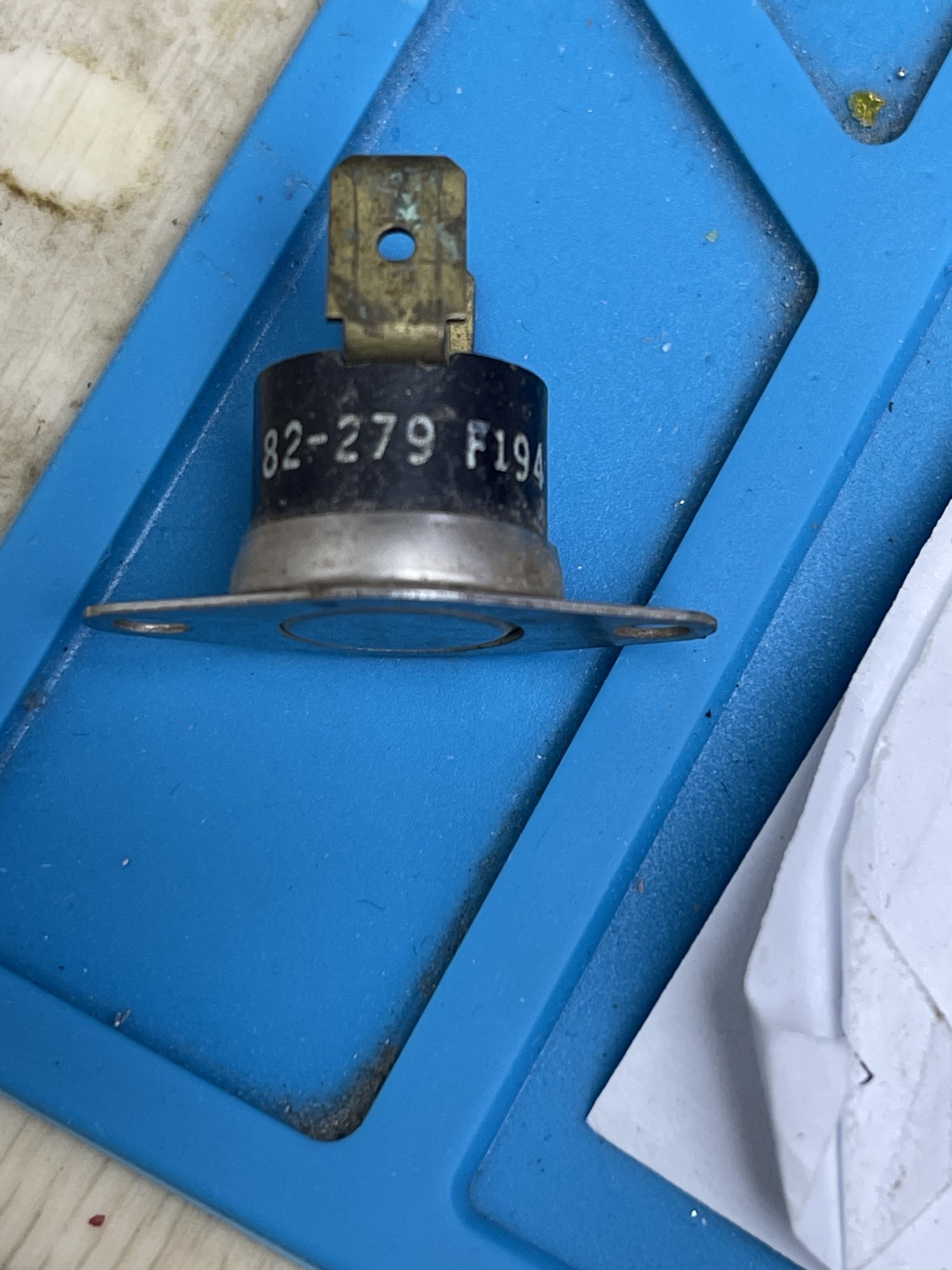

Я на радиатор прикрутил термообойник на 80 градусов, через его контакт подал питание на усилитель. Не сработал ни разу, позже измерили, на 72 градуса греется .
Я покупал , зная температуру сработки, при сработке громкий щелчок. Они там есть на 60, на 80 и на 130 градусов. Карболит дешевле, керамика дороже. Прочего не знаю.
Поставил на панель термопару.. на весь день
В блоке аккум-в для электроинструмента стоит термореле 80гр.
Но купить еще проще, недорогие, на разную температуру есть.
Лучше поставить на ИБП прекращать генерацию, подойдут слаботочные. Они более точные и долговечные.
Я на сварочники поставил в блок управления и очень правильно сделал.
Мне понравились KSD-01F, брал на Али, рабочие, фланец гальванически изолирован от выводов. 220VAC 1,5A, температуры разные, корпус TO-220
Буква "D" - нормально замкнутые, буква "H" - нормально разомкнутые, сверху "H", снизу "D"
