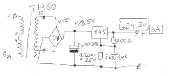

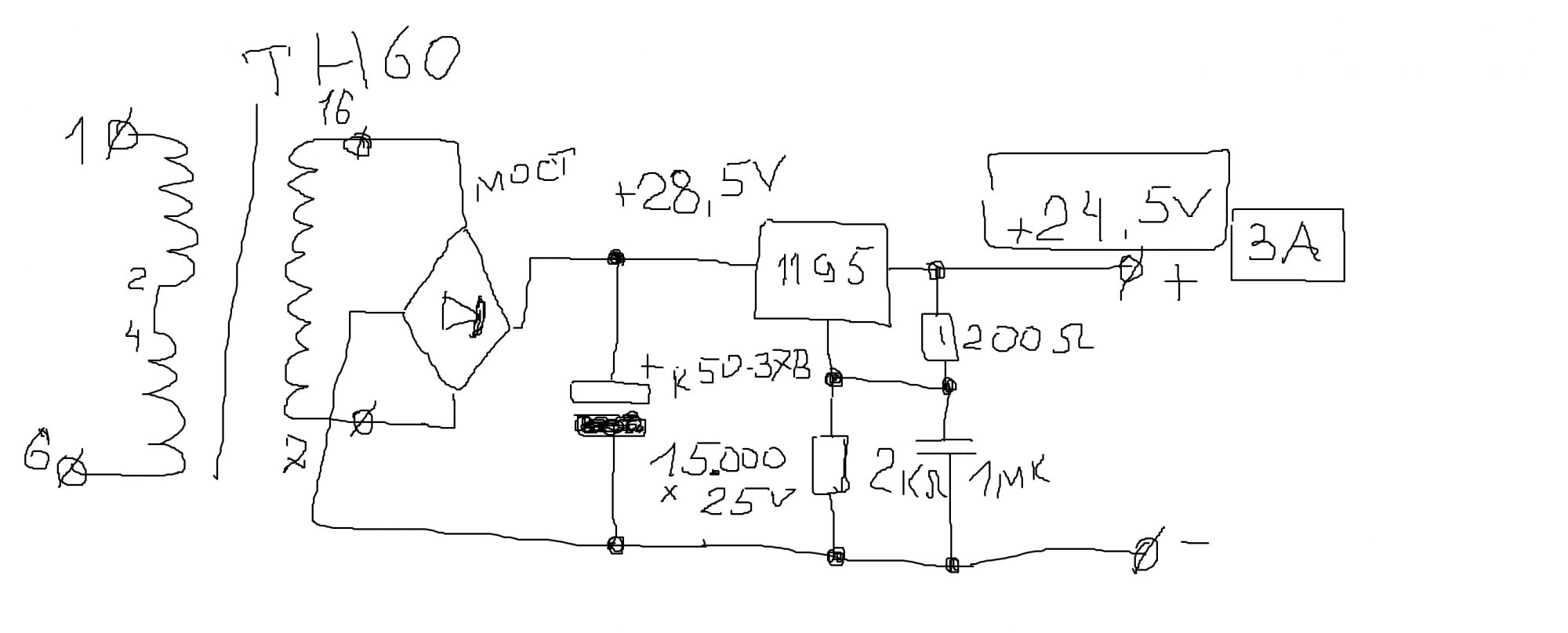

Для варианта Худа или АБ под наушники применил бы проверенный стаб
    86.6 KB · Просмотры: 234
    103.3 KB · Просмотры: 232
