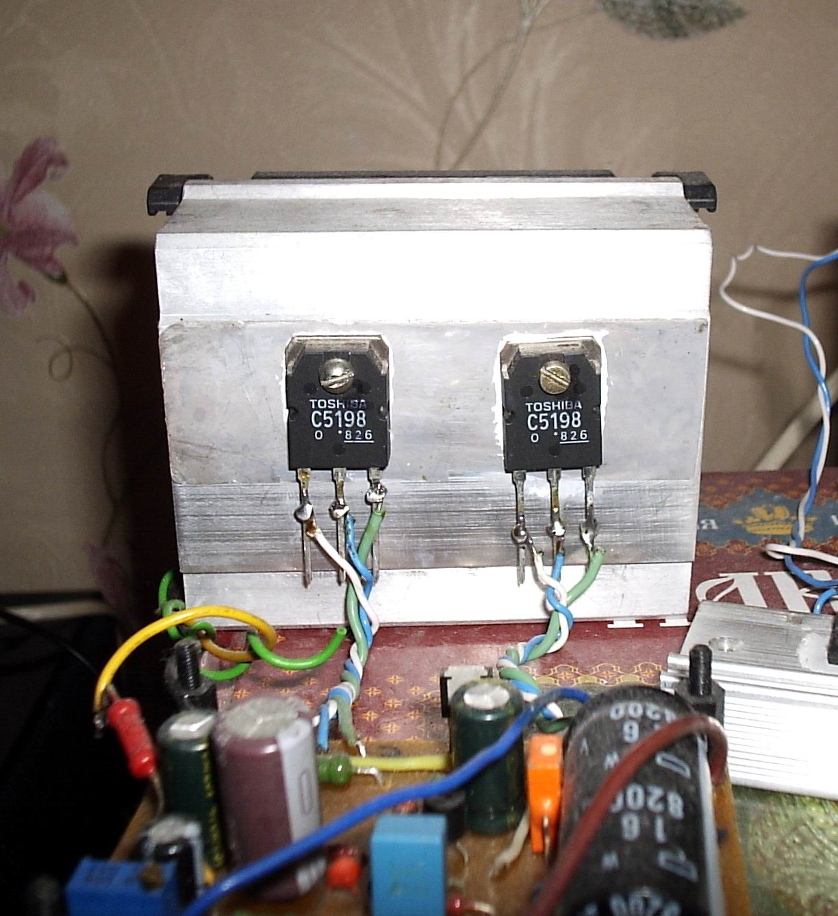

Кто нибудь экспериментировал с выходными транзисторами? Что можно поставить не испоганив звук. В наличии есть C5198 может кто то пробовал их.

Превосходные транзисторы.
Пара к ним А1941

Меня интересует именно в классическом варианте JLH 1969 как он? Перечитав кучу статей ни кто не намекнул на С5198. Хотя не очень высокочастотный (в литературе пишут fгр. не более 200 мГц надо для Худа, а то возбуда не избежать) и h21э у него хороший.
Так там вроде на выходе тр-ры одной полярности n-p-n
23,300
10,739
У них усиление за сотню на токе 2 ампера.Они у меня подписаны все, там от 13 до 16 ма ток базы, который транзистор разгоняет до 2000 ма.
В ЛХ я бы ставил их не думая.

Уже когда-то писал - перепробовал много выходных транзисторов. Сейчас посмотрел - и такие у меня есть. Стало быть пробовал. Но мне в итоге понравились 21194. Отобрал их с коэф. 70-80. Звук очень похож на ХудАБ на латералах

Всё-таки съязвлю. Чего я только не писал, в частности про эти транзисторы, и что я их испытал именно в классическом варианте JLHood 1969 (на фото выше).
На память склероз я сделал целое исследование по этим (и другим) транзисторам, в том числе сравнивая купленные в Чипе и Дипе (довольно дорогой магазин) и купленные на Али. Кстати, если в Чипе они стоили тогда (сейчас не знаю) по 120...130 р за штуку, не было смысла закупать в Китае.
И подробнейшим образом писал как именно испытывал их на разных токах, чтобы уловить зависимость усиления от тока (качество транзистора).
Специально испытывал при токе 2 А (как раз для этого усилителя) и жарил мощностью достаточной для работы в этом усилителе (и многих других).

Для усилителя JLHood 1969 ещё годятся китайские подделки 2SC5198 с током покоя 2 А и тепловой мощностью ватт по 30 на транзистор, при этом выходная мощность будет до 10 Вт.
Чтобы сделать подобный усилитель всего по 50 Вт на канал требуется монструозная система охлаждения и куча настоящих транзисторов. Настоящих и по размеру кристалла и по медной подложке под него.
Молоток показывает, что такие транзисторы стали редкостью, купить их трудно, особенно сейчас.
Остро встаёт вопрос термостабилизации.
Вместо этого "а давайте запузырим такому-то усилителю ток покоя ампера этак в 4 потому что 2 А и 10 Вт у Худа - маловато".
