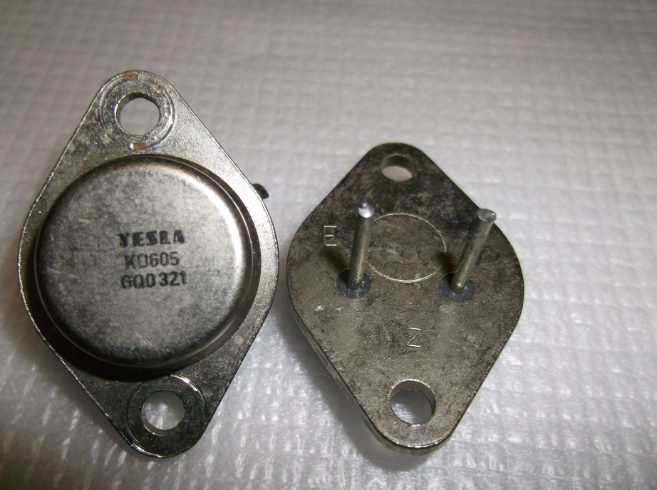

На тот момент у нас на заводе были и 818 и 819 военка, и тесловские КД502, неубиваемые.И схему Худа видели в книжке про импортные схемы, посмеялись тогда, бараны молодые.
Мусолили всякую шнягу из Радио.А такой бриллиант мимо прошел.
А кстати, надо чешские 501 и 503 глянуть на паре ампер.

Помнится , уважаемый Пронин( звук без формул ) пробовал разные транзисторы , но в конечном итоге остановился на BD911,BD912 на выходе , как на одних из музыкальных.
6,366
6,557
237
Это к данному усилителю не относится - у него на выходе транзисторы одной проводимости, и это принципиально.
Все почему-то забывают, что усилитель опубликован в 1969 году. Много здесь человек, которые тогда хотя бы под стол пешком ходили?
Не было тогда доступных комплементарных пар мощных кремниевых транзисторов (а ламп и германиевых транзисторов нет до сих пор, знаю только одно исключение). Гений Худа в том что он создал хороший усилитель всего на 4-х доступных транзисторах.
Касательно BD911, BD912. Нужны подлинные. Я измерил несколько десятков своих, судя по ёмкости Б-Э, подлинных нет. Есть неплохие подделки (я про них писал), а есть такие которые отложил в ячейку "брак" (были мысли использовать их пластину как крепёжную).
Посмотрел , у официальных дистрибьютеров за границей , их десятки тысяч . Не ужели в России одни подделки . Как пример один из многих - https://www.verical.com/pd/stmicroelectronics-bjt-general-purpose-bd911-128463
В старой мегаэлектронике питерской покупал оригиналы 911/912.Единственно Вст отличалась на 30% разной проводимости.
Не вопрос. КупИте и проверьте, увидите что подделка, а что вроде бы нет.
Сначала самым простым косвенным способом - измерьте ёмкость перехода Б-Э и напишИте нам результаты, транзисторам это не повредит.
Заодно можете пройтись по другим мощным транзисторам из тумбочки.
Более серьёзный метод - повторить мои испытания. Маленькая простенькая схема, но 99,99% здесь живущих упрямо продолжают проверку с подстроечными резисторами в цепи бызы, вспоминается ДбБл.
Погрейте как я советовал мощностью 20...30 Вт минуту-другую (с радиатором, конечно). Часть сдохнет, хотя по бамажке их мощность 60-100-150 Вт.
Ну и самый дикий способ - молоток. Не просто размер кристалла, но и подложку изучить.
Здесь полезен магнит и шкрябалка. Медь - отлично, сталь - плохо.
Конечно, всё это проверки на постоянном токе, но частотные свойства транзисторов сегодня обычно достаточны с запасом.
После этого напишете нам о результатам, я первый с удовольствием прочитаю.

Прошелся магнитом по транзисторам KD501-503, все с медной основой, есть десяток 2N3055 болгар, 86-87 год, магнитится основа. Не присматривался, а оказалось у KD605 основа сталь, но врублена медная шайба, на ней по видимости кристалл распаян. Под током не измерял пока.
Среди "соцлагерного" старья вряд ли будут подделки - они тогда еще не успели "перестроиться", что магнитятся - не страшно, если есть медная подложка, но вот для данного усилителя нужно измерить усиление при токе 1, лучше 2 Ампера, оно желательно от 100 и выше, кроме того желательно посмотреть зависимость усиления от тока 20-200-2000 мА.
