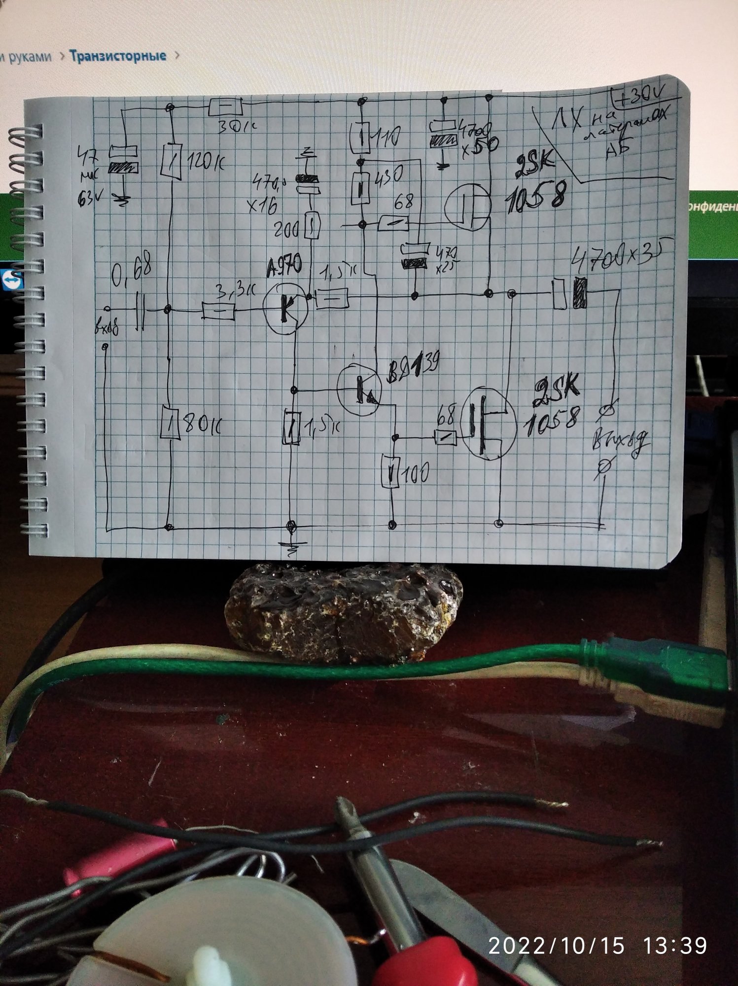

Собрал сегодня один канал на полевиках MTP3055E
По классической схеме, ток покоя 300 мА; питание 30В( но будет 36В)
Прогнал по полосе.. выше 14 кГц начинается спад.. надо параллельно электроплиту выходному пленку добавить..

Какое сопротивление АС, и есть ли пищалка? Я проверял в тяжелых режимах на разной акустике от 2,1 до 3,3 Ом. Все ничего, но без пищалки заметно ограничение на ВЧ, пропадает ,,воздух". Иными словами акустику придется подбирать, иначе останется неверное мнение, ограничивающее потенциал этого усилителя. Конденсатор К50-6 замените на современный, на звук влияет марка деталей. Мягкие прокладки под транзисторы плохо проводят тепло, уже обсуждали и советовали другие.

8 Ом.. играют бодро); поставил 4 мкФ параллельно пленочный.. и завал по вч практически сошёл на 18 кГц
на блоке питания ток покоя..
конденсатора такого и нет.. 220мкФ один поставил К50-35, второй импорт 220мкФ
прокладки временно... корпус с радиаторами в работе... там посмотрим... я вообще не против керамику теплопроводную...да где ж её найти... радиомагазинов нет..

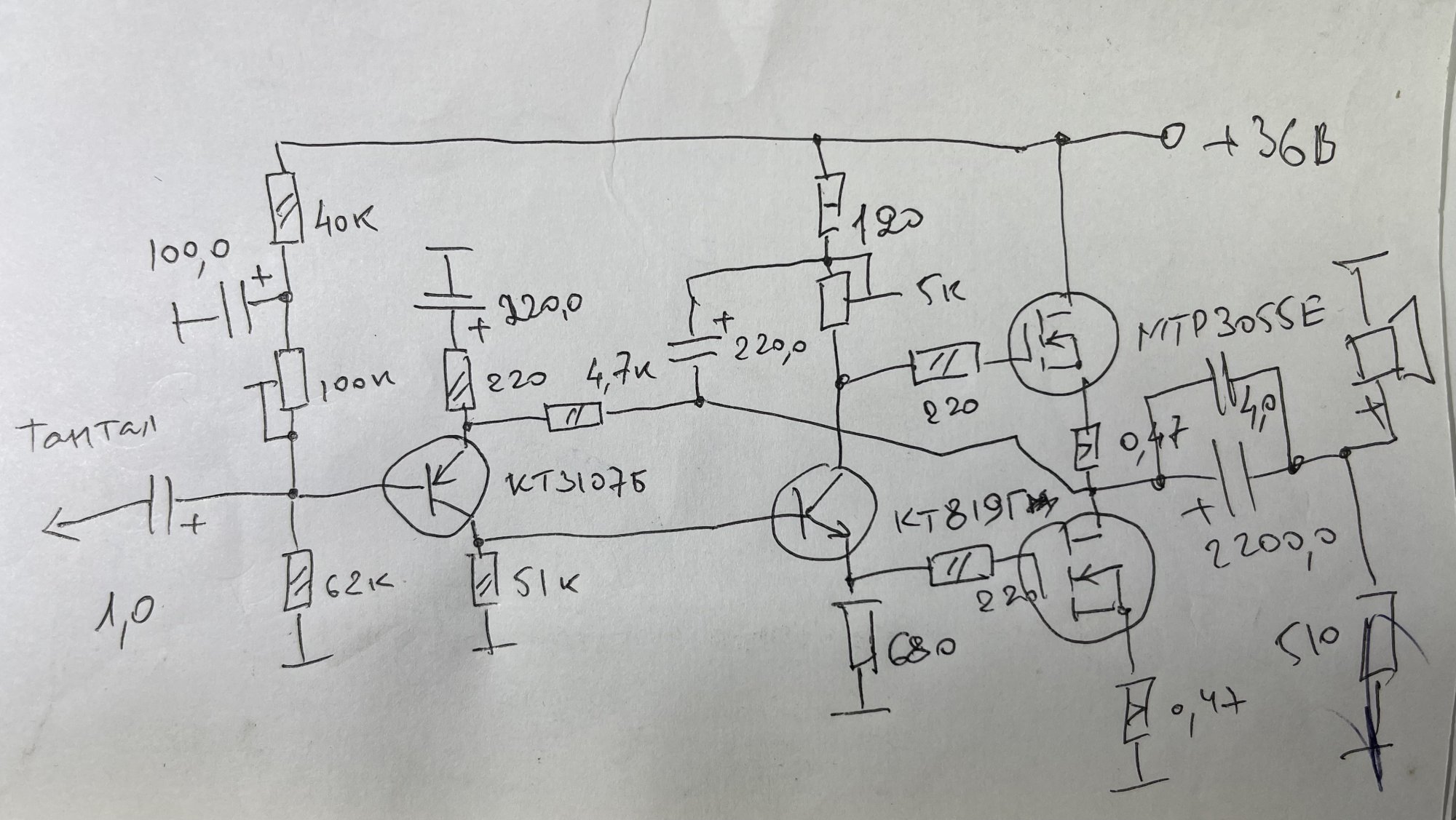

К50-35 не хуже импорта. Я ими в мониторе вздувшиеся конденсаторы заменил. Все работает уже не один год
А конденсатор параллельно резистору оос дядя будет ставить?
Вас не смущает то,что первый тразистор в микротоках работает ,а второй у вас 10амперный тупой с большими емкостями транзистор КТ819Г
какой конденсатор... ?
819 поставил в замен TIP41 ... что было под рукой... 3107 вместо 2SA1015

в моей схеме без него.... работает
Думать обычно надо когда не работает)...
где у АБ конденсатор? и различия разве существенны?
Резистор в коллекторе первого транзистрора у вас 51ком ,у Бокарева 1.5 ком. У вас первый транзистор в микротоках работает , у него нет. Второй транзистор ток коллектора 8- 10ма и зачем тогда туда 10амперный транзистор ? В оос у него тоже намного меньше номинал. У вас петлевое меньше , чем у Бокарева .
А конденсатор надо на меандре смотреть.Нужен ,не нужен

Ежели полевики у вас распаяны именно так, как по схеме, затворы пятками вместе, схеме точно пц. А второе, вместо латералов впаять вертикалы и чего-то приличного ждать ...
Да ладно Вам... всё работает, играет)))
чему там ПЦ..?
Дрейф по току не большой есть... в пределах 30-40 мА
Радиатор временный, ещё раз...корпус в работе..
мосфеты эти с большим запасом прочности... в открытом состоянии как контакты реле... сопротивление перехода практически 0 Ом
В даташите глянул параметры этих МТР3055, очень неплохо все, особенно емкости входные, выходные и реверсные. Трешхолд 3 вольта, тоже нормально. В отличие от латералов с нагревом будет рост тока покоя, вялый, радиатор увеличить и не связываться с дурацкими покладками под транзисторы. Если на один радиатор, то керамика а не эти номаконы убогие.

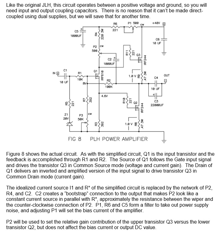

Схему нужно пересчитать на новые транзисторы, в отличие от моей на латералах. Кто займется? -Вопрос в вакуум. (Дядя Саша. врубай паяло, кроме тебя некому?)))))
не нашлось у меня кт815 ...впаял 819... и нормуль..
но под давлением общественности MJE340 впаял... кт3107Б в режиме усиления по напряжению ...номиналы вполне верные... давал максимум по входу ... на осцилографе ровная синусоида до 29В при питании 30В

Со осциллографа с калибратора меандр подай на вход и все увидишь.Если прямоугольник частый без выбросов ,то хорошо.

MJE340 то что надо сюда. Но 51 ком в коллекторе 3107 это ни в какие ворота рамок.
Схема опробована массой людей именно с этими номиналами.. ток покоя 300 мА, чуйка хорошая, подавал 0,3В на выходе полный порядок 25В размах
Но если очень просите.. завтра поставлю 8,2 кОм.. надо будет среднюю точку перестраивать..

Не надо ничего менять. А то ваша масса людей не поймет и обидится.

А кто то лишь вчера предложил сделать первый транзистор композитным . С говном съели.
26,028
12,149
Если этот съевший вас с этим самым -я, то виновато извинюсь, не желал вам зла . Просто есть сомнения, уменьшить влияние обратного тока одиночного германия в варианте составника.

Я ве
дь схему не германия показал ,а кремния.Выходники то типа нашах 818/819

А что сделается, 815 или 819, какая разница, какой был, такой и впаял, я точно также поступаю.
26,028
12,149
Если на курином токе драйвера усиление там в районе сотки, то без разницы, что ставить, 815 или 819, согласен. Правда. емкость у 819 на порядок выше. Но это пустяк.
