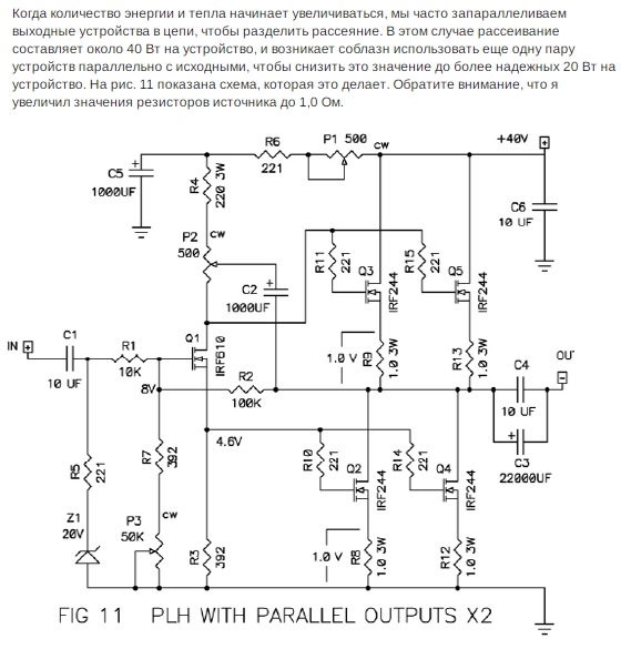

Выходные транзисторы греются , Пасс решил уменьшить выделяемое тепло на каждом ,применив ещё пару выходных с увеличением в 2 раза сопротивлений (с 0.47 до 1 Ом).
А в вашей схеме с холостым 2 А …. 90 Вт на радиатор в покое.. сколько ж вы снимаете в нагрузку?

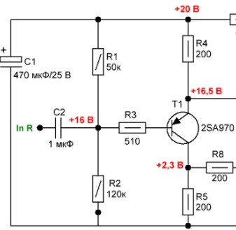

На схеме режимы неправильные. Через R3 ток 9 мА, а через R4, R6, P1, P2 при данных напряжениях от 15 до 23 мА, что не может быть так как цепь последовательная и ток в цепи один.
Подумайте ....что вы ещё в цепи забыли...
У А.Б. по вашей логике тоже неправильно на схеме с режимами ... 17.5ма через R4 и 11.5ма через R5.
Холостой может быть мужик :) ,а в этой схеме рабочий ток - ток потребления.
Читайте внимательнее ...моща была указана.
ребята , учите закон Кирхгофа. Закон Ома вы как бы поняли, но это еще не все. Ток- он не только по вертикали течет, но иногда и по горизонтали и может не только складываться, но и вычитаться. Ерунда, в общем...
Вот именно , я уже не стал занудничить и учить ...а только сказал slami ...что он в цепи забыл про транзистор ,от которого мы и пляшем по выбору этих резисторов...
Извиняйте ,что я вашим примером воспользовался...:)
А расчёт и выбор этих резисторов исходит совсем из другого ,не как предполагал slami...

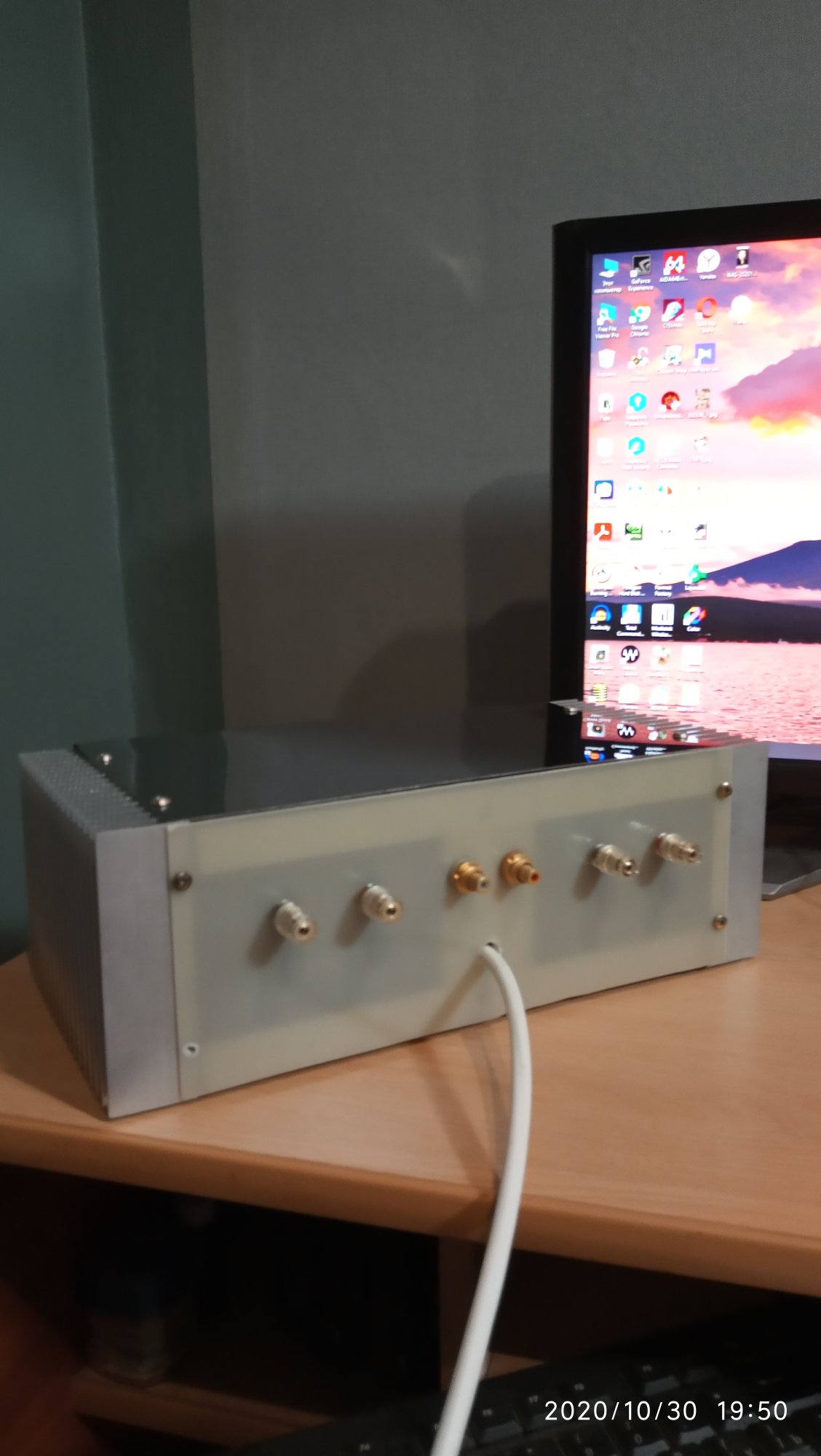

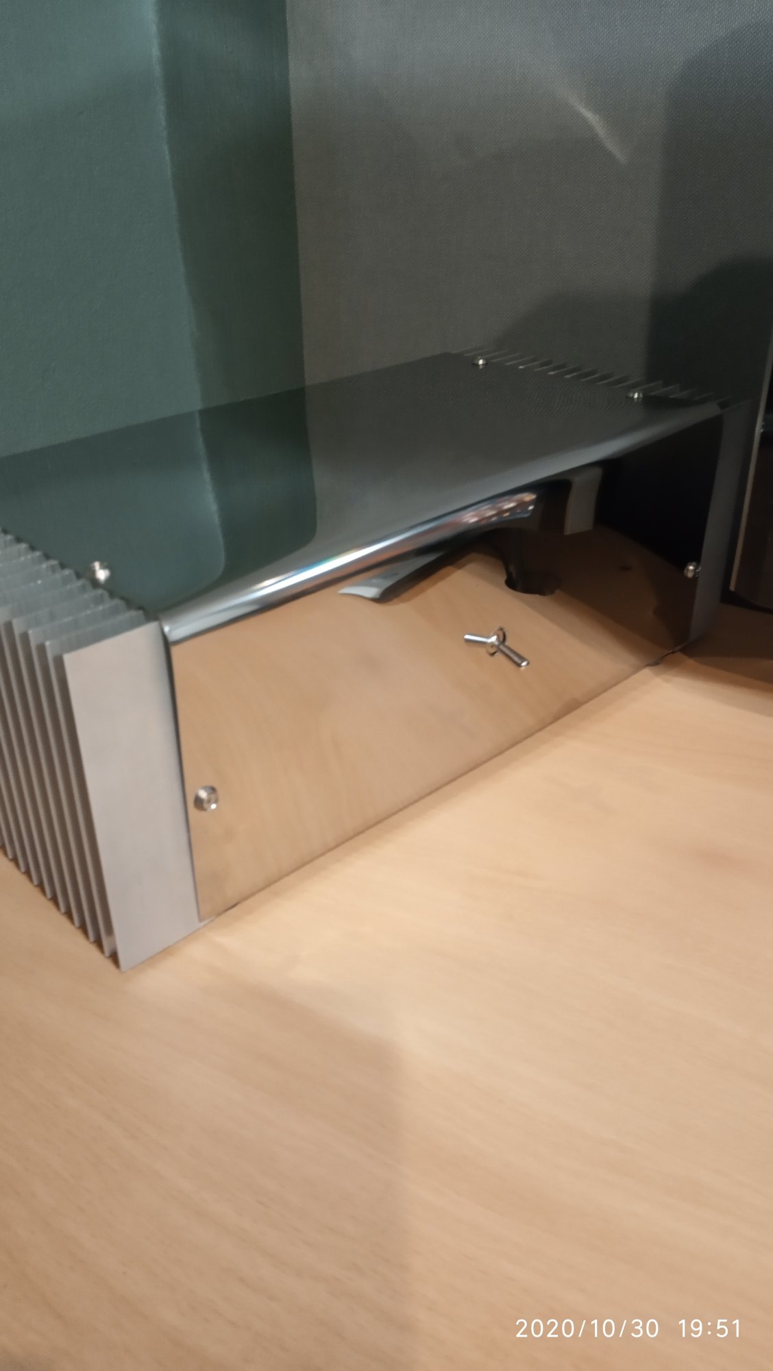

держи товарный вид и законченное изделие. завтра еду слушать на нем новый суперцап.

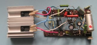

Не совсем законченный ХУД. Неделю спустя, регулятор громкости вывел. Но! Недолго музыка играла :) Еще пару недель спустя, начал делать АБ1 и АБХУД в одном корпусе, с драйвером и ламповыми индикаторами. Корпус остался той же ширины, но в два раза длинней. Еще не облагородил. Уголки, полосы алюминивые, радиаторы... Зимой займусь.

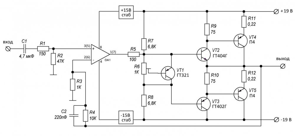

А если в схеме сменить полярность и проводимость всех транзисторов сменить на противоположную ,а на выход 1T806А ? И микросхему получше.
будет Вовин черный холодильник. Я ведь чисто прикололся , правда намек никто не понял. Только у него П4

Простое говно, даже в термостабилизациию зачем то гт321 поставил, который там нельзя, обр. ток базы 500 мка? Самое то гт322, у него все выводы изолированы от корпуса. А высоковольность гт321 там нафиг не нужна
гт321 - ???

Это я про схему которую выложили Вы, там нагрузка полевики которые имеют большое входное сопротивление и не учавствуют в влиянии на режимы транзистора,. У АБ в том кусочке схемы который Вы показали эмиттер идет на делитель из двух резисторов которые влияют на эмиттерное напряжение, нельзя не учитывать влияние других цепей на схему

Что так на ГТ321 наезжаете. Он же просто термодатчик и пофиг там обратный ток. А вот площадь кристалла на терморегулирование влияет горазно сильнее .
Много пишут восторгов про этот блек рефрижератор, а Вам он как? По звуку?
Я не эксперт. А так с АД825 и полено как семиструнка зазвучит

Максим, нельзя такой гт321 ставить в термостабилизациию. Есть много германия, у которых I кб обратный меньше в 50-100 раз, чем эти 500 мка.
Я просто предположил почему поставлен именно такой транзистор. площадь кристалла одно из предположений. Даташит ГТ321(1Т321)
Нельзя , допустимо. Это у Вовы спрашивайте. Мне ЧХ не интересен.
Посмотреть вложение 48956Посмотреть вложение 48957
Вчера довелось послушать своего Худа на латералах с лампой по входу с дивным цапом CHORD 64MK2 , да на колонках моей фирмы. И там нечто трудно передаваемое. Восторг полный. Шоб вам такое слушать усю жизнь.
