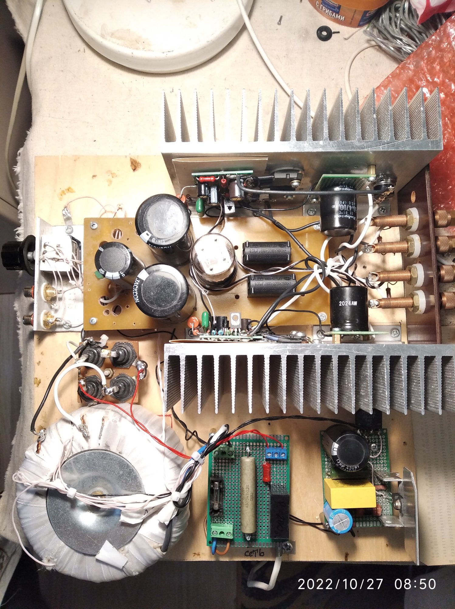

какой у Вас ток покоя получился в этой схеме ?
шибко умные, видимо.
я так понял плата павного пуска питания в правом углу? время задержки сколько?
26,040
12,152
какой у Вас ток покоя получился в этой схеме ?Посмотреть вложение 49099
Ток покоя 1, 2 ампера. Справа внизу анодное питание с плавным подъемом, примерно минута. Левее софт старт , без него лампочки тухнут при включении.

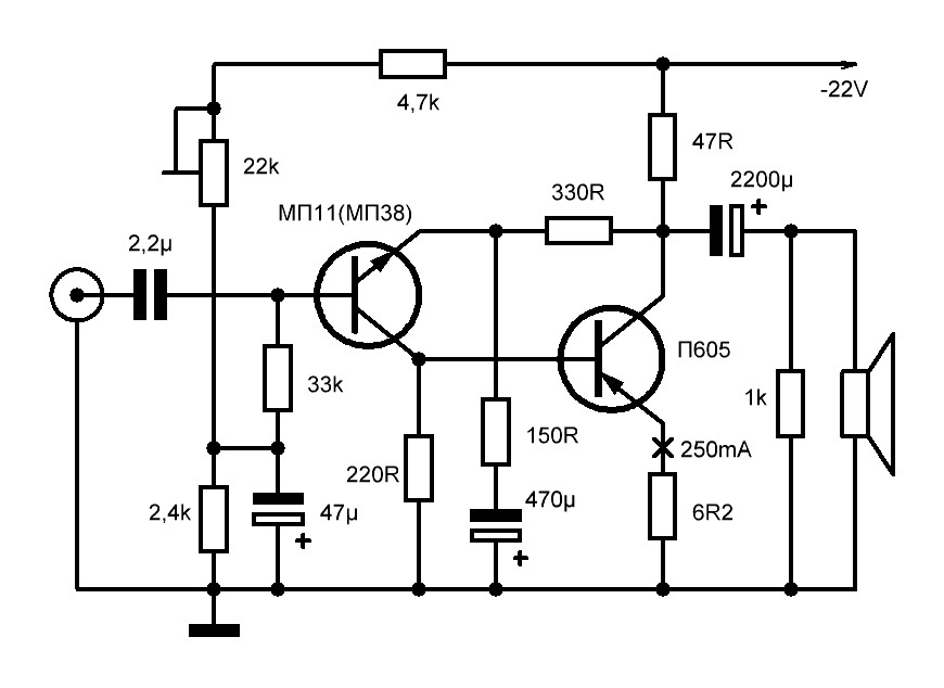

Не совсем так, Саша, я дал Диме твою схему на 1т806, и сказал, только с питанием 12-15 вольт, и нагрузка 8-12 ом, и не перестарайся, может вздрыгнуть неожиданно.
26,040
12,152
У.. Я гонял эту схему от 30 вольт, стабильно работала, ток покоя контролировал амперметром, он чуть за ампер уходил и все. Правда, в комнате было нежарко.
наверняка 40 Вт в радиаторе потебуют принудительного охлаждения... ибо можно жарить яишенку под фуги Баха..
26,040
12,152
не выше 60 градусов радиаторы, о чем вы, барин, помилуйте....

60 градусов радиаторы, 70 градусов для 1т806, 55 градусов гт806 - ? А переход сколько? Гикнет в любой момент

Это моя схема для друга, надо было хороший Тлфонник , даже на АС 8 ом неплохо играл. Параметры на схеме указаны

Точно такую сделал на 2т312в-кт837, тоже Тлф. 47 ом резистор, 2 по 91 ом 2 вт в параллель

Задержку смактетил.. 4 секунды
Стартовый ток у моего худа более двух ампер.. а два канала ...уже 4А на 36 В

Шикарное фото, а где тут полезная информация?
fvvn
4 Окт 2021
1,114
1,033
61
Вячеслав
вам схему нарисовать?
полезная ...так как блочначная сборка идёт.. корпус на неделе будет...автоматика готовится
Тригерное включение блока питания
