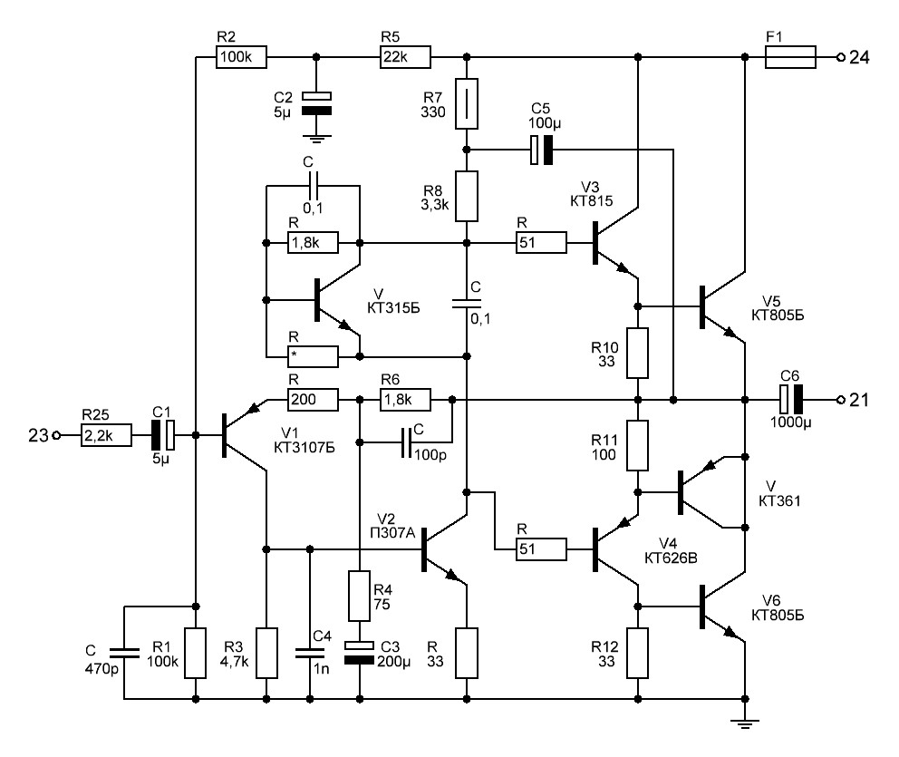

Оцените схему по 5-ти баллам

Не . я бы по иному сделал тосник и с виртуальной землей. Просто и без лишних наворотов.Источник тока такой ,если верить ХХ, к Эрли малучувствителен .Надо бы троечку на выход , меньше разброс параметров транзюков сказывается. Попозже удалю свой флуд.

На форуме есть Мелодия от Ивана, класс
Вот, простая учебная схема для обучения новичков пайке и настройке усилителей.
Характеристики
Кг 20кГц на 12 Вт- около 0.03%:
ИМД 19+20кГц при 12Вт - около -85дБ
Максимальный размах на выходе - 24 вольта в каждую сторону.
Скорость нарастания порядка 23В\мкс.
Ток покоя- 50-100мА

До хрена деталей, это почти тоже самое, элементарная вольтдобавка в обеих случаях, диф. каскадов тоже нема

а что с дифкаскадами не так, кроме того что можно входной конденсатор выкинуть?
Не , а то , что введено согласование межкаскадное это что, плохо ? Введен каскад,который мало подвержен влиянию эффекта Эрли, разве плохо? Если судить по деталям ,то вольтдобавка три элемента и три номинала, а источник тоже три элемента и два номинала. Плюс автономный БП
Транзистор VT2 нужен для снижения эффекта Миллера, но резистор R11 сведет это к "0", так как при изменении тока напряжение на транзисторе будет меняться. На мой взгляд точку коллектор VT2 и резистор R11 посадить на общий провод, тогда не будет изменения напряжения на транзисторе и смещение на генераторах тока будет.

Пардонте, я при двуполярном питании имел ввиду, при однополярном электролитом коллектор VT2 на общий зашунтировать. А влияние все таки будет с резистором.
Да не будет там негатива. Там очень стабильный ток. Даже при коротыше на выходе и перекосе уся тока через ЭП и источник тока стоят как вкопанные . Хотя смещение на источник тока и питание коллектора можно взять с противоположных шин питания. Но при этом усложняется разводка . Вот и выбрал компромис
Про источники тока речи не вел, здесь именно изменение напряжения на коллекторе и обратная связь через емкость коллектор-база VT2.
Нет там этого. Там же частотозависимая оос вложенная с выхода ВК на базу ЭП .
Раскачка без выходных двоек симпатичная. Составной драйверный транзистор с ИТ в нагрузке , как думается, обеспечивает гораздо большее усиление до введения оос, нежели типовая двухтранзисторная схема с вольтдобавкой?
