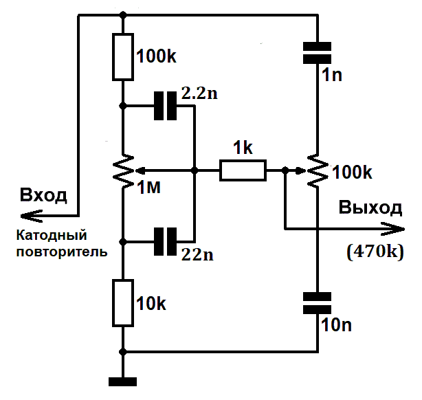

Оцените схему по 5-ти баллам

Собственно, интересна часть НЧ и ВЧ регуляторов, с ней угадано в десятку, регулировка очень правильная на слух.
И пожалуйста, регуляторы тембра на 1 МОм, а входной регулятор громкости 250 кОм. Одного порядка величины.
Под регулятором ещё 220к, итого 470

Касаемо тембро-блока: интересны пределы той функеновской регулировки. Сейчас уже вполне +/– 10 децибел хватает

Zehn dB mehr als genug....
Сам не понимаю назачем они в древности такой размах учудили, +6db вполне устроит, минус вообще не нужен. Я вообще редко регуляторами тембра пользуюсь, нужно доверять создателям музыки. Вот только производители акустики иногда подводят.
