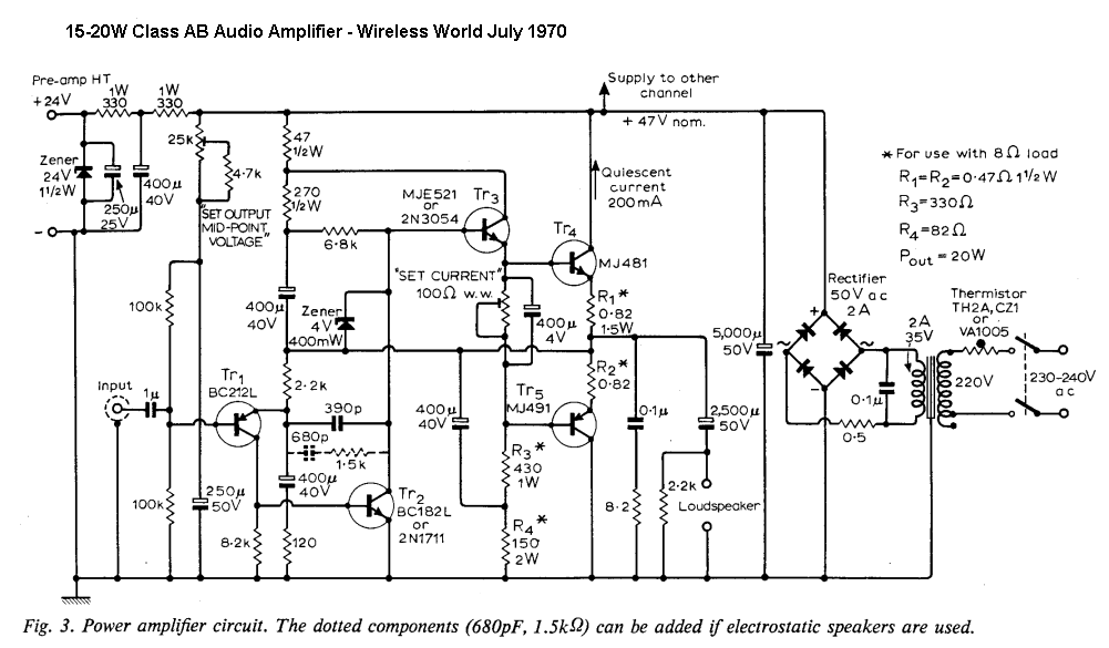

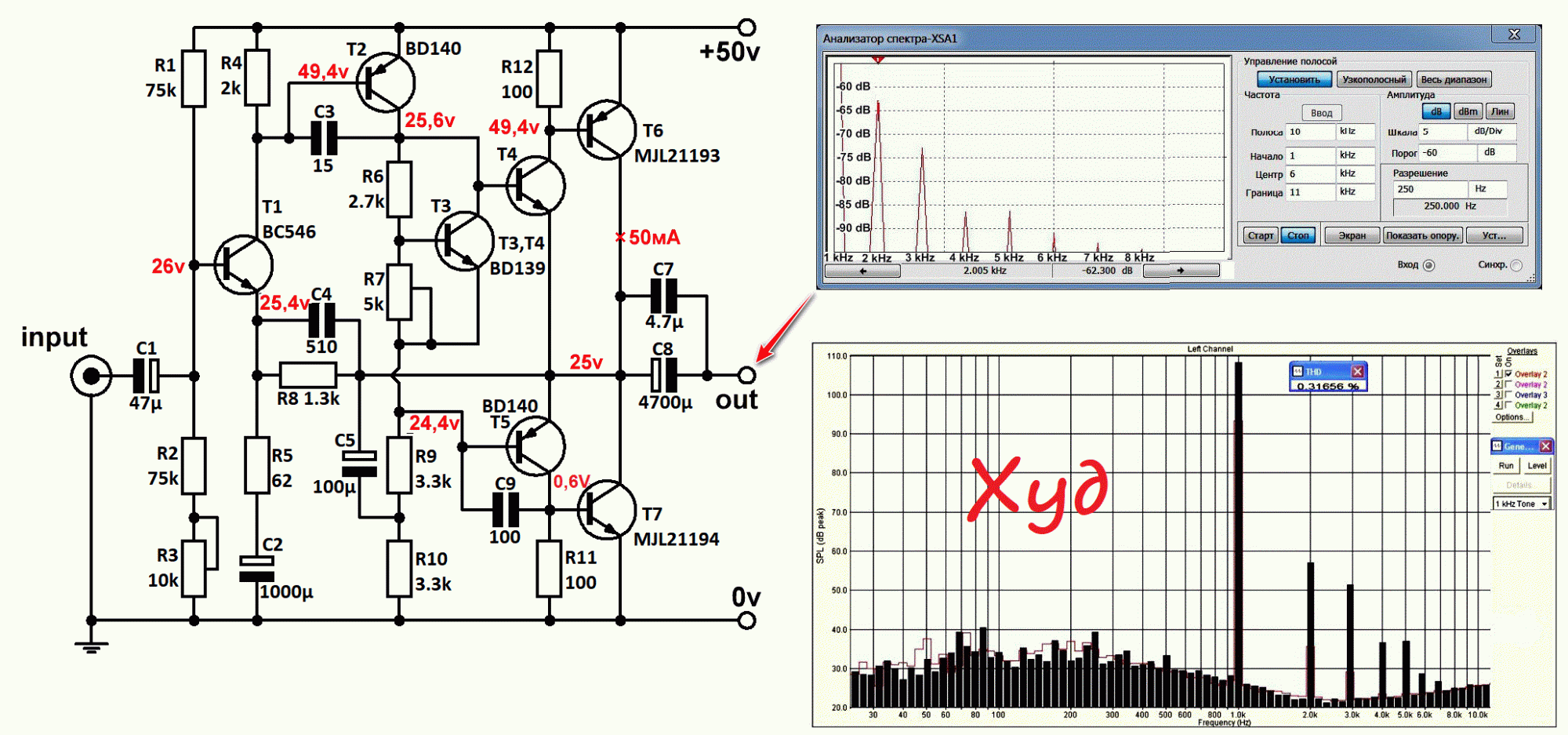

Оцените схему по 5-ти баллам

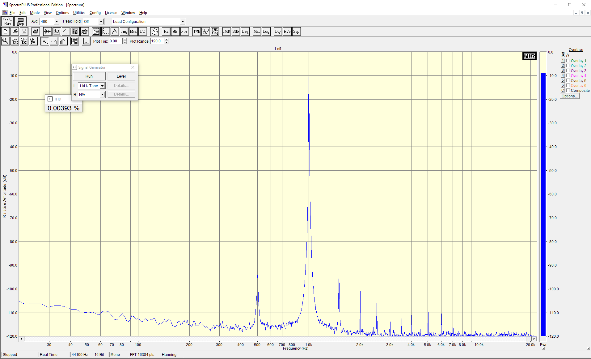

Как оказалось, это не Худ виноват, а встроенная звуковушка.Что-то ей малость поплохело. _grust
Полегчало. Потому как объяснить предыдущую лажу было нечем, не встречал такого кошмара.
И откуда гвоздь на 500Гц.

Ну что ж, сегодня заслушаю классический вариант. )
С ИИП? Платы этажеркой без экрана от БП? ALPS над сетевым разъёмом и сетевым проводом ИИП? Красивое...
Добавлю
Провода к АС над трансформатором ИИП
Не увидел клеммьі корпуса
Какой-то глюк с драйверами, переустановил - все стало нормально.

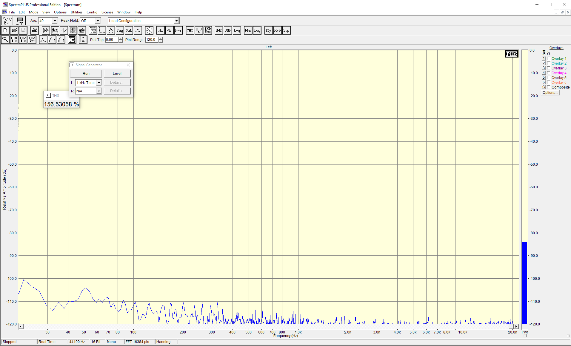

И как это влияет? Еще раз: открытый вход (на входе ничего не подключено), регулятор громкости на 12 часов. Покажите артефакты от такого размещения блока питания и проводов. Тогда я может быть что-то переделаю.
    127 KB · Просмотры: 35

И не только Худа. Єто спектр любого правильного безоосника или малооосника.
С таким спектром заткнут за пояс любые навороченные глубокооосники.
Помиляєтесь.
Якщо рівні спотворень нижчі за рівні їх сприйняття на фізиологічне вухо овдиоуфайла, байдуже на спектр, за яким вони розташувались.
Спробуйте послухати, Вам також сподобається ;)
Добавьте, без дифкаскада. Он придавит четные , останутся вилы из нечетных.

Єто так, но только отчасти
Вот как тогда удалось с двумя дифкаскадами получить почти одну вторую гармонику?
Правда, там усилительные элементы с квадратичной характеристикий, не плодящие нечетность.
28,089
13,446
В любом случае, улучшение в кавычках таких простых схем тянет за собой убийство каких-то полезных звуковых свойств. Хотя, усиления добыть всегда полезно.

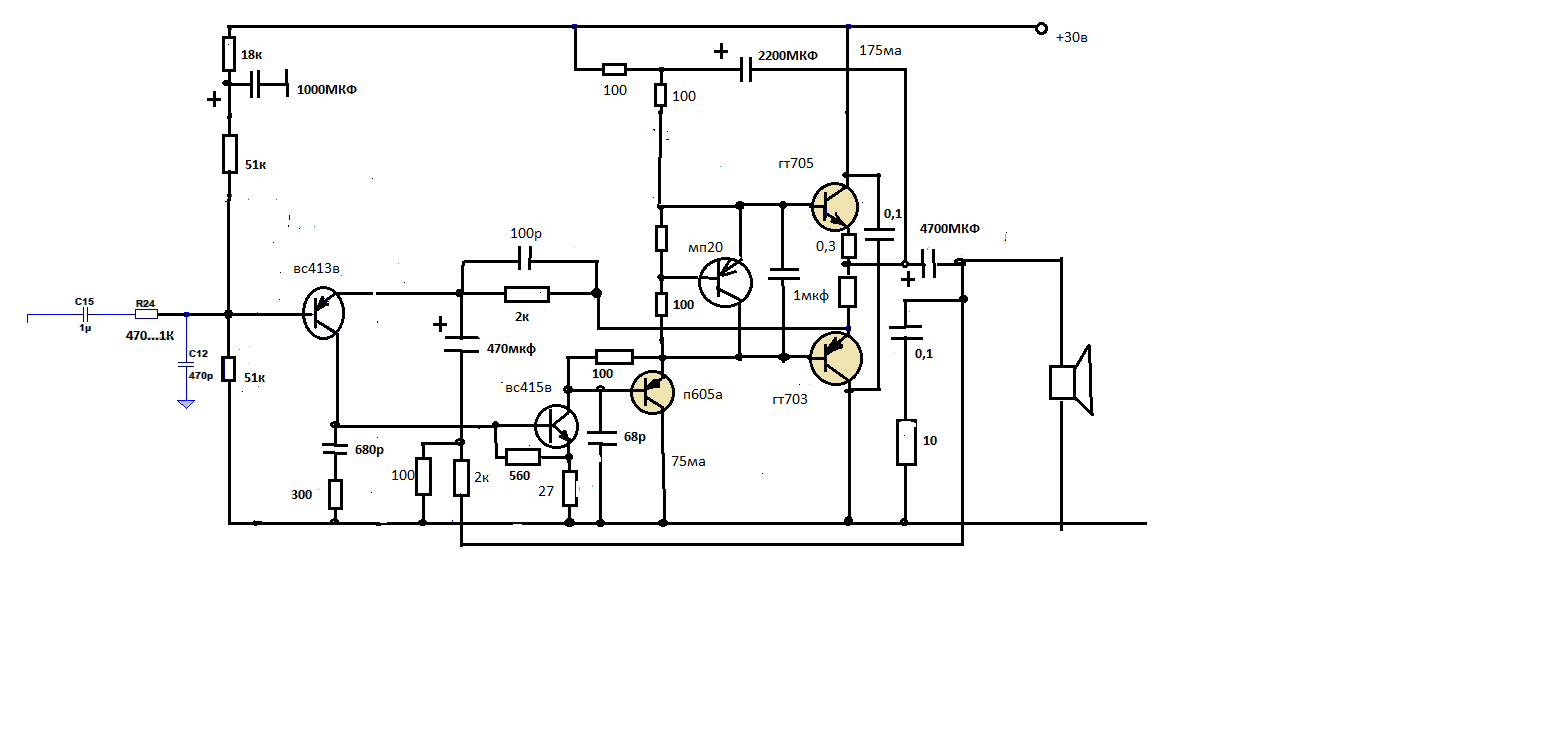

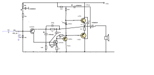

вот такой попробуйте ,ток 175ма первый ватт в А классе дальше АВ на германии без ступеньки,предвыход ОК на п605а в классе А ток75ма
трансисторы для двух каналов гт703/705 и вс413в(моторолла ориг) и вс415в(Телефункен ориг) могу продать не дорого(400р за 8шт),просто самому нет возможности спаять,п605а найдете не проблема
сорри ток 175ма исправил

У меня мысль иная. В Худе на германии применить пары П605-ГТ806. Можно убавить ток драйверу, усиления этим добыть по напряжению и по току.

Такая связка (П605/ГТ806) обеспечила "правильный" "худовский" спектр ещё одного двухтактника.
Правда, там бошьшой ток покоя, пол ампера.

ток 175ма исправил
Он там не нужен (совсем). Нагрузка- 8 ом, на 4 не потянет. Вместо п605 лучше 607-609 (или ГТ402) с радиатором. Первые два транзистора почти любые.
Смещение выходных- терморезистор. Можно попробовать смешную смешанную пару 806\903.
Предвыход 75 ма маловато будет - в чешском "Транзиватт"е было 100-120 ма.

на 4 не потянет.
для 4ом просто снизить питание,чтобы получить те же 12вт надо 16в питание и еще лучше добавить ступень на гт402\404
не удобно,сплиттер лучше и доступнее
Вместо п605 лучше 607-609.
там ОК большой разницы не будет но п605А надежнее при токе 75ма(1,1вт на нем при 30в питании)
вообще идеально для АВ около 85ма,чтобы на резисторах 0,3ом падало 25мв

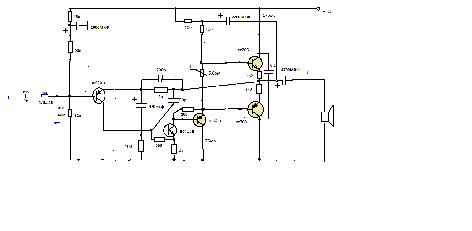

облегчил,если нет термистора 6,8ом ставим один- два германиевых диода

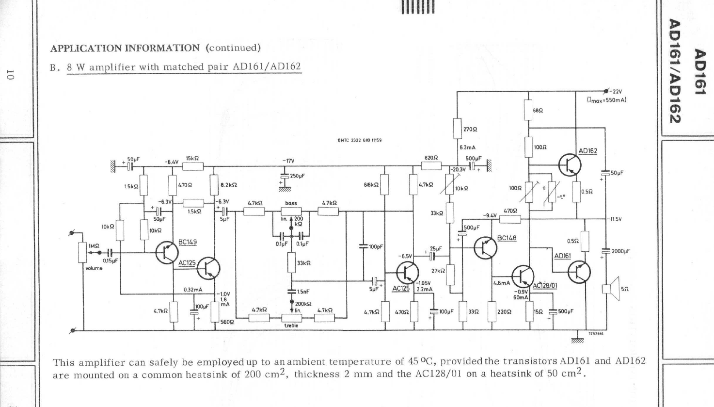

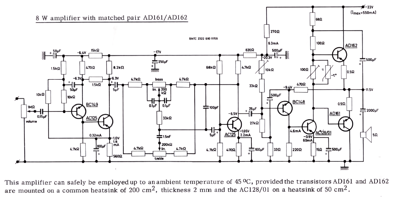

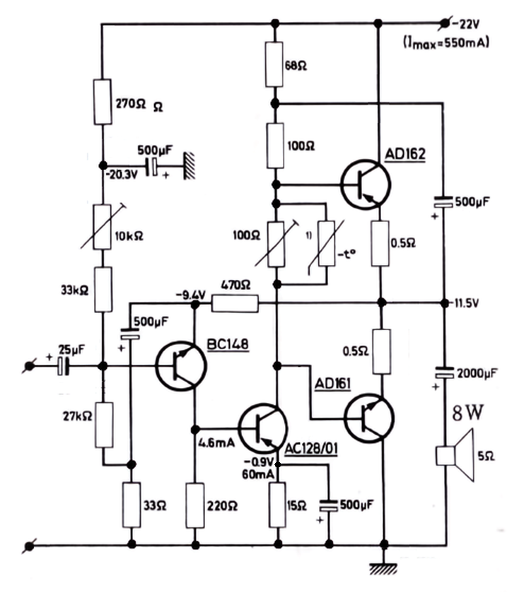

В основу легла эта схема от Филипса?
Эта схема давно мелькает в интернете, как пример тяп ляпства. Мало того, что все соединения отсутствуют, так ещё и конденсатор вольтодобавки 50 мкф, вместо 500. Исправил:
Поклон вам за роскошную схемку! Именно так представляю себе нормальный усилитель. И сам вышел на такое же решение.Но тут ток драйвера больше моего.
ПС. Вольтдобавка само собой куриная, там 1000мкф надо.
Удивило другое, не схема мощника, там нормально. А типовая залепуха, регулятор тембра с регуляторами на 200 килоом грузится на нижайшее входное следующего каскада. Нет слов от слова ваще.
А тембры мы подправим, не бином Ньютона.
Схема адаптируется под выход на кремнии, с питанием от 40 до 60вольт, током покоя 250-400мА выходной пары и 50 мА в драйвере. звук неплохой, тянет и 8 и 4 Ома.

у филлипса перед парой выходников стоит ОЭ
что не очень хорошо
1 требует более мощного а значит медленного транзистора в УН
2 нагрузка УН имеет меняющееся входное сопротивление что снижает стабильность
в моей схеме перед выходниками стоит повторитель на п605А который не так требователен к емкостям и бэте транзистора
это позволяет поставить в УН быстрый маломощный транзистор с высоким усилением
и еще одна фича -п605а и верхний выходник образуют параллельный повторитель с плавным закрыванием транзистора
а с нижним дарлингтон ,это дает более короткий спектр гармоник

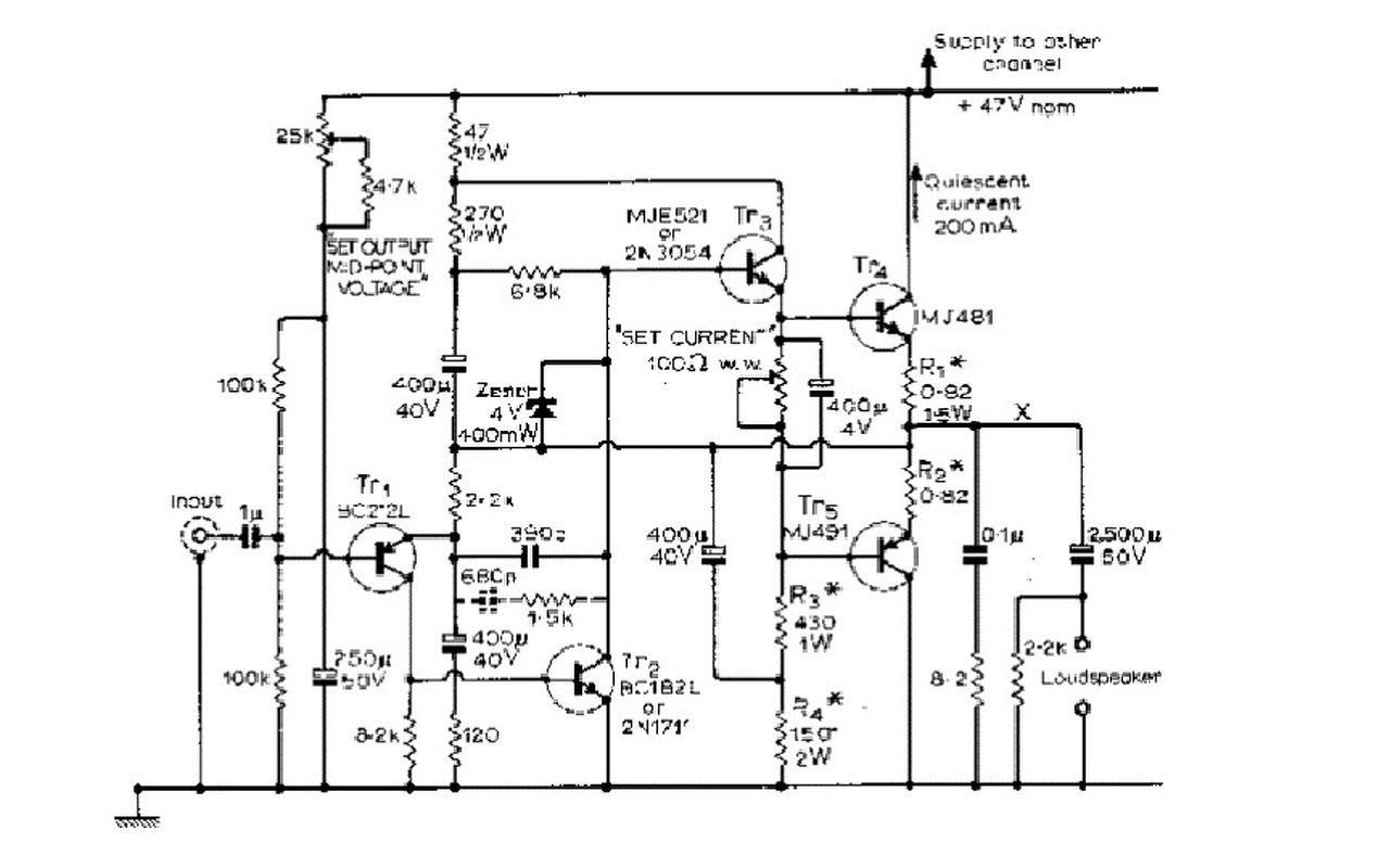

14 Янв 2021
488
127
25
Ковров
2,813
820

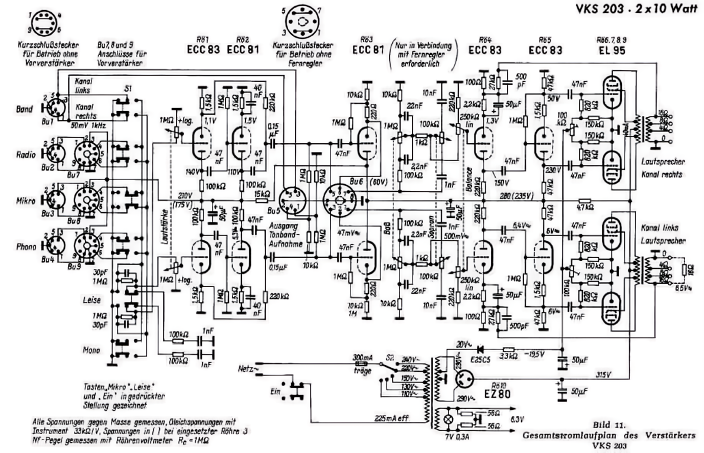

Я бы кивнул тембры нафиг, да недавно прослушал усилитель на лампах, Зеннхайзер-Телефункен. Там полный фарш, включая темброблок. И звук настолько роскошный, что я выпрошу схему у владельца и втихаря впаяю себе такую же.
Там возни много

у худа 1971 цепь термостабилизации отсутствует,если ее поставить,то эмиттерные резисторы с кремнием на выходе можно выбросить и снизить искажения ступенька

Там возни много
Exakte Schaltkreise , fielenDank !
Собственно, интересна часть НЧ и ВЧ регуляторов, с ней угадано в десятку, регулировка очень правильная на слух.
И пожалуйста, регуляторы тембра на 1 МОм, а входной регулятор громкости 250 кОм. Одного порядка величины.
