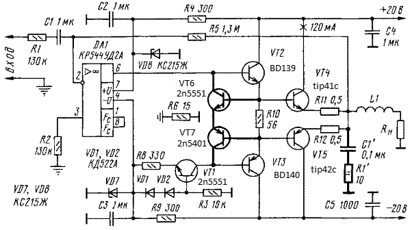

Оцените схему по 5-ти баллам

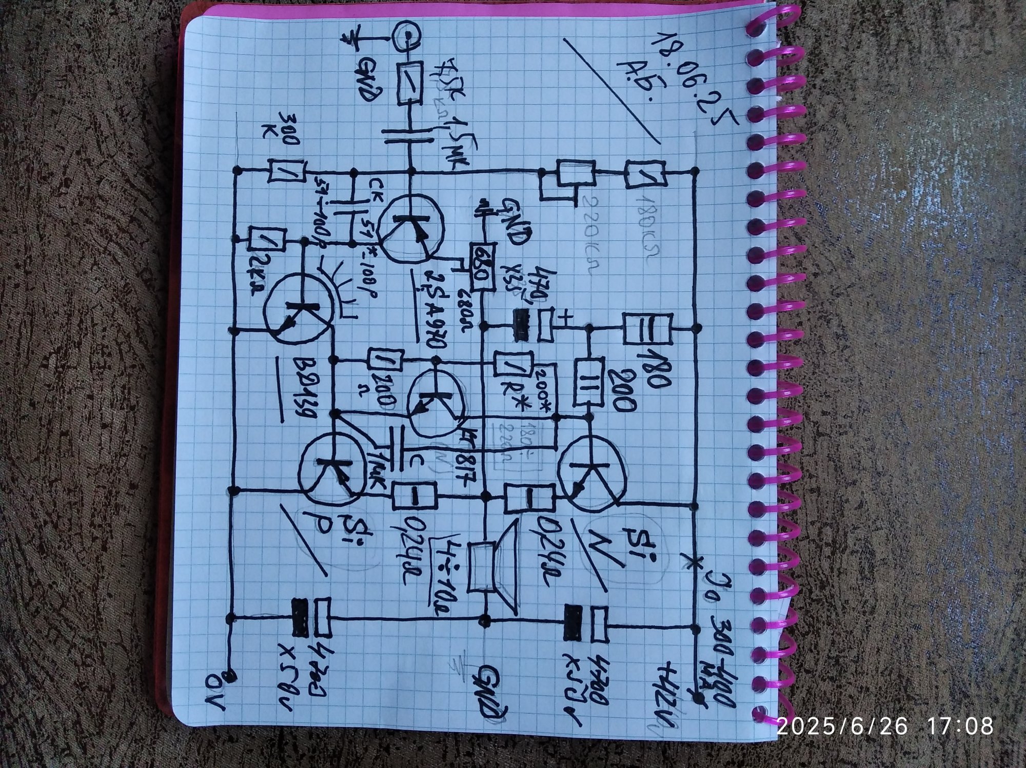

Это уже тоже проходил, ещё дальше от основной темы.
плохо проходили весь смак схемы это отсутствие эмиттерных резисторов которые увеличивают ступеньку
и один транзистор шунта должен быть германиевым ,иначе транзисторы не откроются
    52.5 KB · Просмотры: 21
    81.7 KB · Просмотры: 19

Нормальні люди роблять це за заповітом Малькома їхнього Хоуксфорда. Знайдіть десять відмінностей ;)
Радянський інженер-заочник акулінічев пройдисвіт і невіглас.
Жоден ГЕрманій там зайвий, а опір резисторів має певну оптимальну величину, залежно від режимного струму, за заповітом дідуся Олівера.
Та це вже не буде схемою Худа, жодним чином.

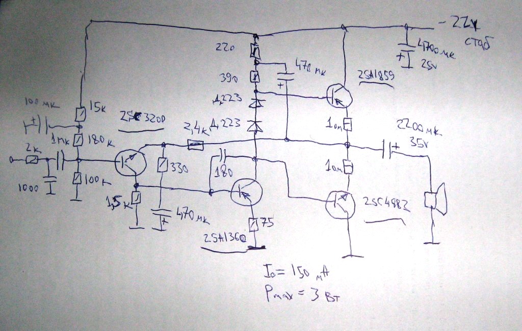

схему приведите,в вашей схеме с резисторами 0,22ом в эмиттерах транзисторы откроются,а если резисторы убрать то не откроются кт315\361 нужно либо такие же как на выходе ставить,что накладно, или один германиевый
26мв но лучше вообще без резисторов,для этого и шунт

По-моему, можно обойтись обычной схемой смещения -это позволит использовать режим АВ с увеличенным током покоя (экономичный режим) или режим класса А (на выбор).
Смысл только в классе В (АВ с малым током) -дополнительная ООС для уменьшения коммутационных искажений (одновременно, по постоянному току, ограничение\термостабилизация тока покоя).

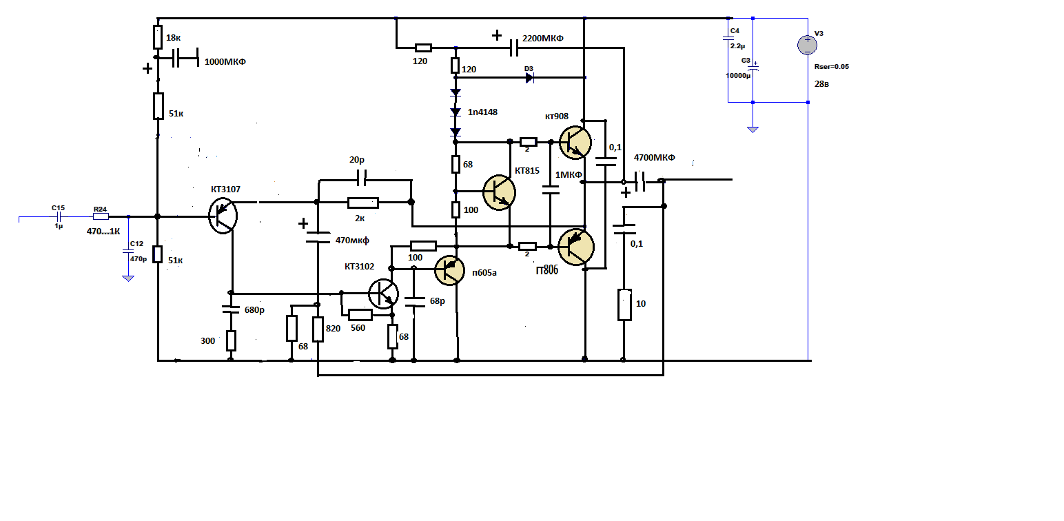

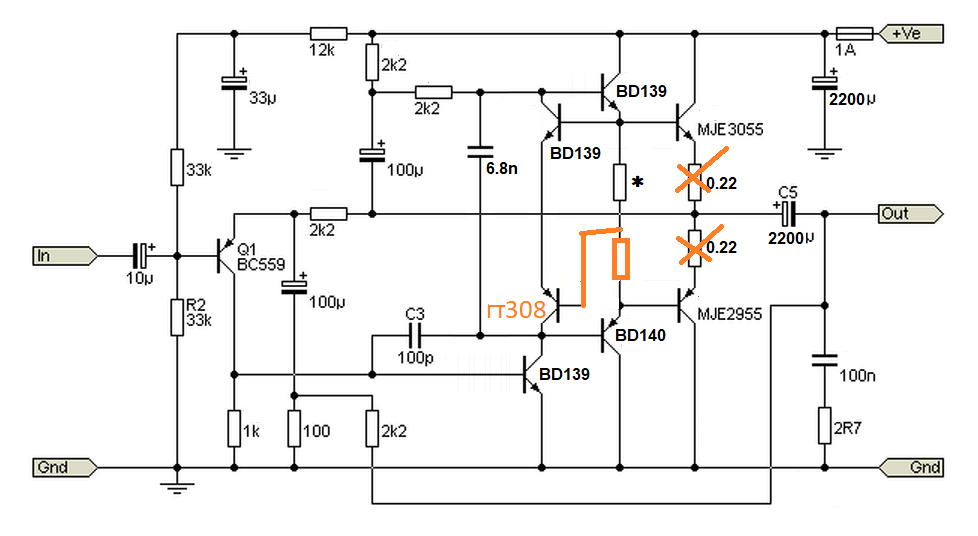

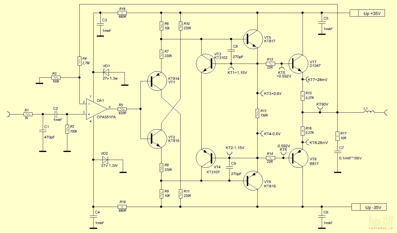

Держите на вскидку, надо завязывать отходить от темы, Худ - значит Худ, а тут им и не пахнет. Меняя резисторы в эмиттерах с 0,1 до 0,5 ом можно менять и ток покоя. Германий тут не нужен.

лучше тройку поставить на выход или ОК+двойка

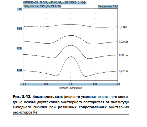

я понимаю что у вас зрение,попросите жену пусть вам эту картинку расшифрует,резисторы надо убрать,совсем!!!!
с резисторами смысл шунта пропадает!!!!!!!!!!!!!!!!!!!!!!!!!!!!!!!!!!!!!!
ваши схемы с резисторами нах они такие нужны

Недавняя затея оправдала труды достойным звуком , выход на комплементарной единице AD161 AD162 , драйвер на П605 с током под 40 мА и входной кремний N . Звук нахлобучил конкурента, по такой же схеме, но с кремнием на выходе.
Терморезистор применен из схемы УНЧ от магнитофона Филипс, конструктив интересный, шестигранный болт с резьбой М4, из него торчат два провода, внутри залитый эпоксидом термик на 47Ом.
Идея просит продолжения на паре ГТ703-705 , но все никак не дойду до офиса , где они есть ещё.

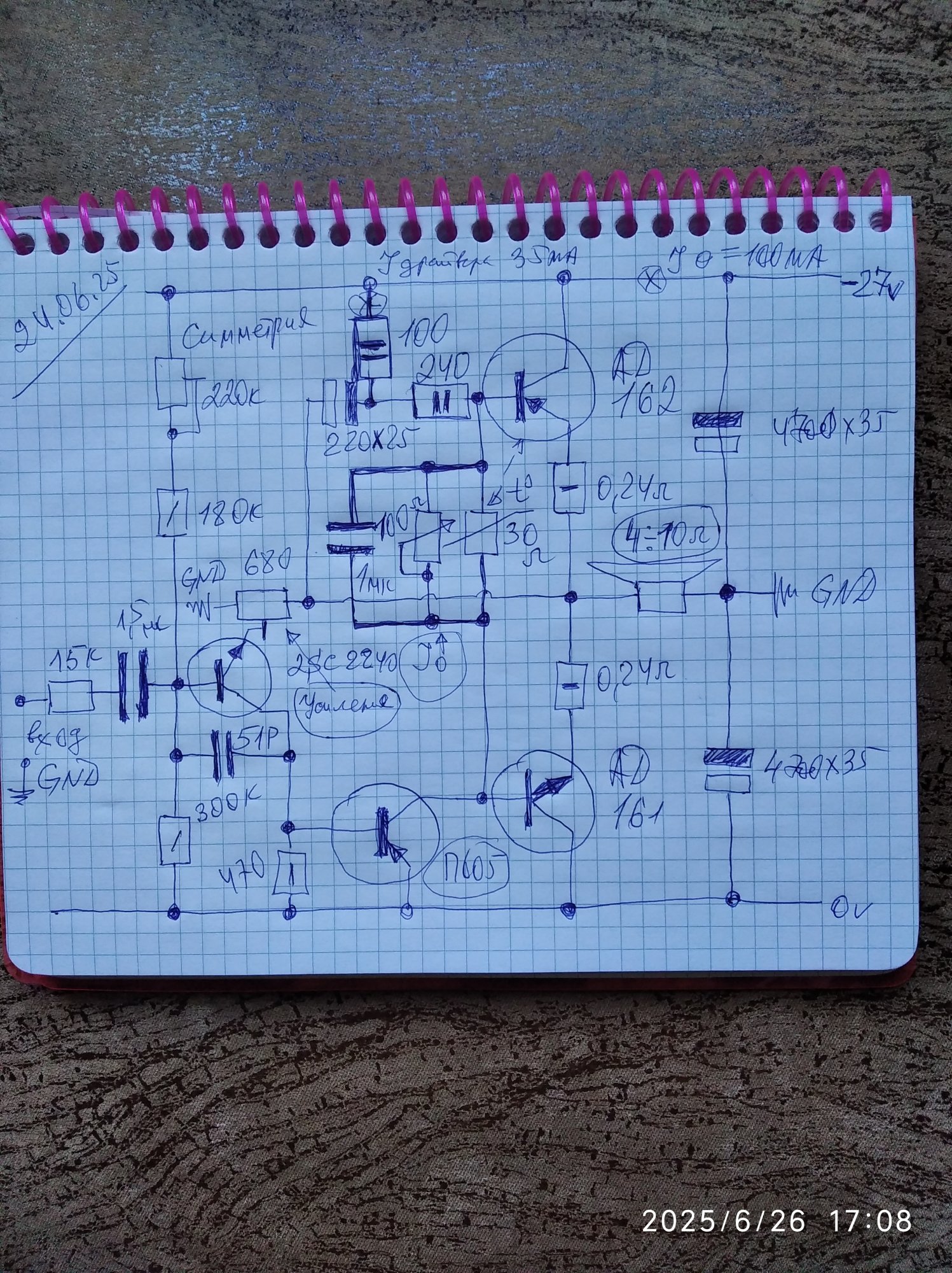

28,089
13,446
На кремнии Тошиба 1941-5198 есть та же схема, с термостабилизацией транзистором. Тоже добре звучит, но германий чем-то неуловимо лучше на низах.
Кроме ТОШИБЫ ставил все что под руку попало на выход, и чехи KD502-KD616 и наши 818-819 и мексиканские MJ15003-MJ15004 , пашут все. Ток покоя под 200-250мА минимум.
За идею усилителя благодарность сербскому коллеге Banat , он одобрил такое решение, которое существует под названием Singletone в реальных конструкциях.
ПС. Кстати, вышел на крутой PNP кремний в ТО-3, звать Toshiba 2SB552 , параметры высокие, полоса в 4 МГц. Есть что подкинуть в пару к чехам KD503 .
потому что у кремния бэта была меньше,у 162\162 бэта под 300
при нагреве еще выросла и ступенька меньше
попробуйте батл с 2SC5171\2sa1930.хотя и у них бэта в среднем 170

320мА у меня получалось с китайскими диодами неизвестного подвала выпуска, при питании 24В. Ничего, кроме средней точки не настраивал. Звук и так устраивал.

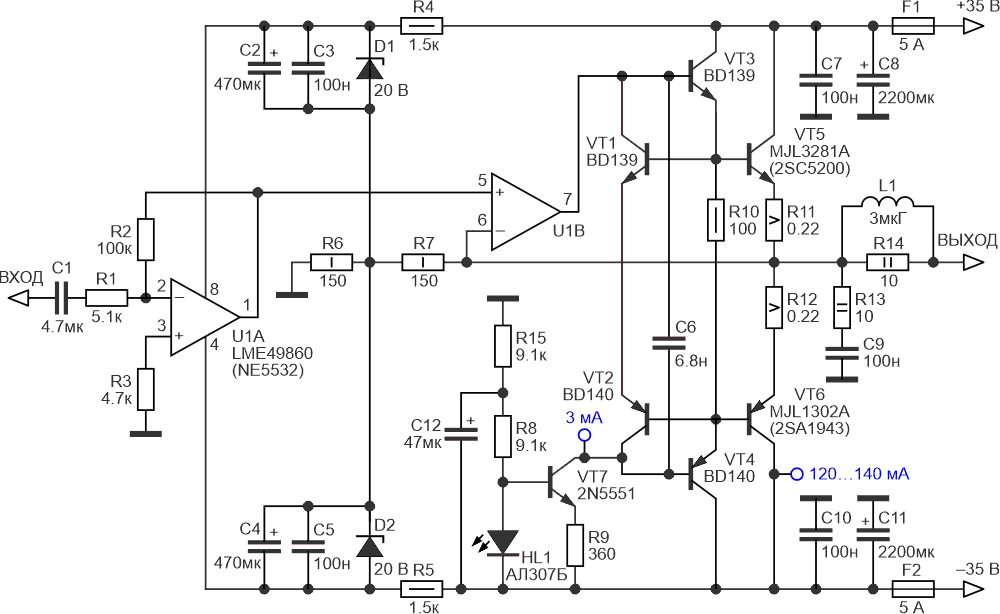

Просится диодный мост в термостабилизатор)))) Два диода. Причем, не абы каких, а именно выпрямительных, тупых.
Схема Лина, без входного транзистора, с ООС в базу драйвера, годится для макетирования выходного каскада, простая, устойчивая и как-то работает, но только с повторителем на входе, минимум. Потому как входное мизерное.

при всем уважении,но 1ом в эмиттере кремния да еще однушки не дарлингтона это преступление,там 0,1ом достаточно
ток покоя надо выставлять в зависимости от величины эмиттерных резисторов,на них должно быть оптимально 26мв
выкинуть всякие диоды и поставить Ube сплиттер на транзисторе с высокой бэтой,это на сегодня лучший вариант
