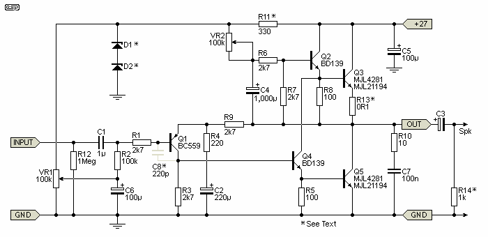

Я думаю, что в Худе на германии, основной транзистор, влияющий на звук и искажения всё-таки нижний.
Верхний (ОК или ОБ?) обеспечивает полосу вверху (нижний ОЭ))).
особенно когда все вместе работают в режиме А. Даже ААА.
Это АВ?
латералы можно заменить на IRL530,
На закордонном DIY и китайских сайтах много обсуждалась (и делалась) подобная схема в классе АВ на мосфетах. Есть КИТы.
Основная засада - большой сквозной ток выходного каскада в переходных режимах с выходом из строя транзисторов.
Были и варианты с дарлингтонами (и одна промышленная схема "Аlto") в классе АВ.
Уползание ИРФ лечится как и в германии, резистором 0,47 Ом и выше в исток.

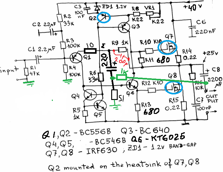

этот резистор уменьшит модуляцию ИТ и снизится кпд,нужно ввести дополнительно модуляцию последовательным методом как в моем посте 2212
резистор нужен только в нижнем плече,оно определяет ток покоя
вот АВ шник Никитина
в топологии "Худого" "АВ" можно сделать, подачу на сумматор выровнять и подавать в УТ нужный ток и напряжения.
у меня не получилось, да и не нужно мне, 5 часов потратил - хватит.
Сам "Худой" в стоке - подачу в ВК имеет перекошенную в хлам, поэтому в "А" загоняют (чтоб подачу выровнять, тем более на 1 ватте).
Мосфеты есть и на 2В открываются, что у КИТов получается - симулировать надо. Пердят на 1 ватте - 99% (но всем нравится, искажения слушать).
Вообще, странные тут ВСЕ, в части, на термо ВК - "забивают", "свистки" паяют и транзюля вёдрами уничтожают. Интересная тема - смотреть и видеть, как ни когда делать не надо.
чтобы токи плеч были равны нужно делать одинаковые резисторы в базах выходников по 300ом для 5200 с бэтой 130 оптимально
а ток покоя регулировать резистором R1

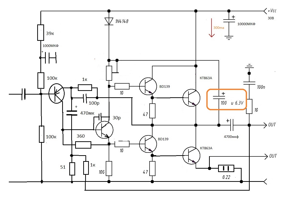

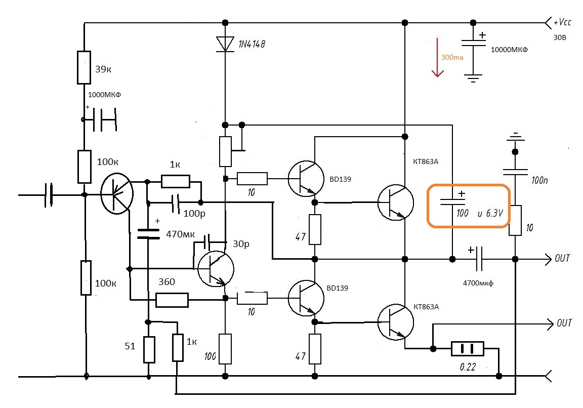

вот самый продвинутый вариат,работает даже при токе 300ма
на выходе дарлингтоны и ток даже в этом случае железобетонно стабилен
внимание! в вольтодобавке 10000мкф*6в

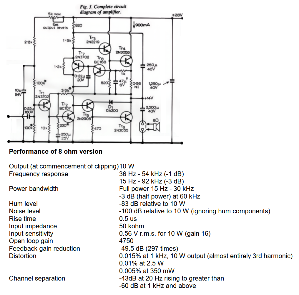

усилитель Лина, при достаточном токе покоя, выдаёт качество не хуже, но при этом гораздо стабильнее.
Через год после в WW(1970) была статья Нелсона Джонса На эту тему с детальными расчетами и описанием конструкции.
Ток покоя был в 1,5 раза меньше. Квазикомплементар. Особенность: схема стабилизации тока покоя на двух транзисторах.
В 1970 г. делал "Аккорд", звук улучшался при больших токах покоя.

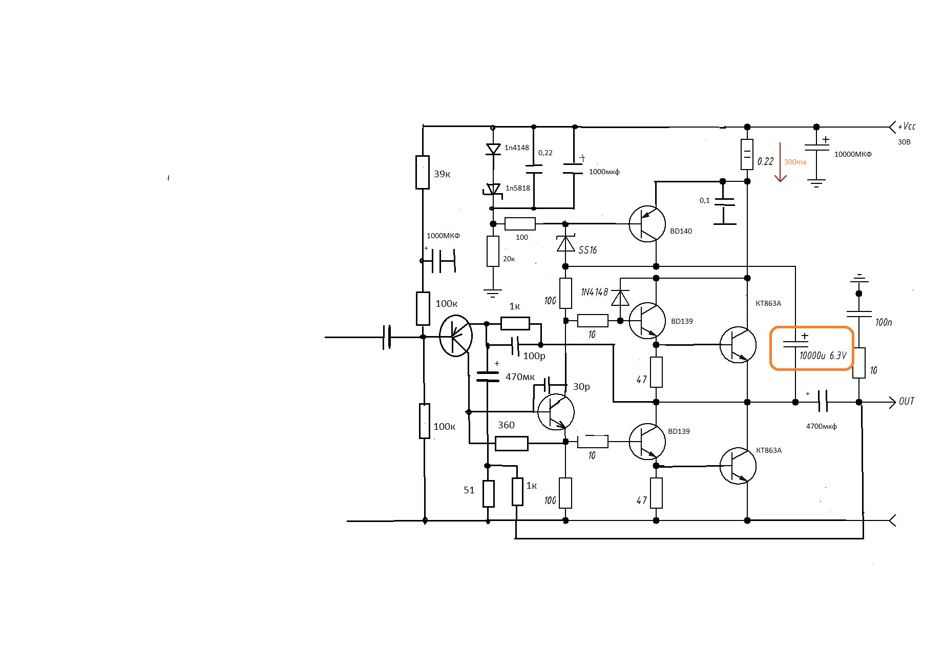

Семынин нервно закурил, наверное Вы хотели так? :
    123.5 KB · Просмотры: 26

главный минус Худа-это то что он не может в АВ заходить
а Лин может
ваш резик куриный не удержит Дарлингтоны от разогрева
я же дал схему со следящей стабилизацией тока причем в железе давно ее сделали
Где найти?
Это было просто моё предположение. Элиот уже давно всё опробовал. Резисторы рулят.

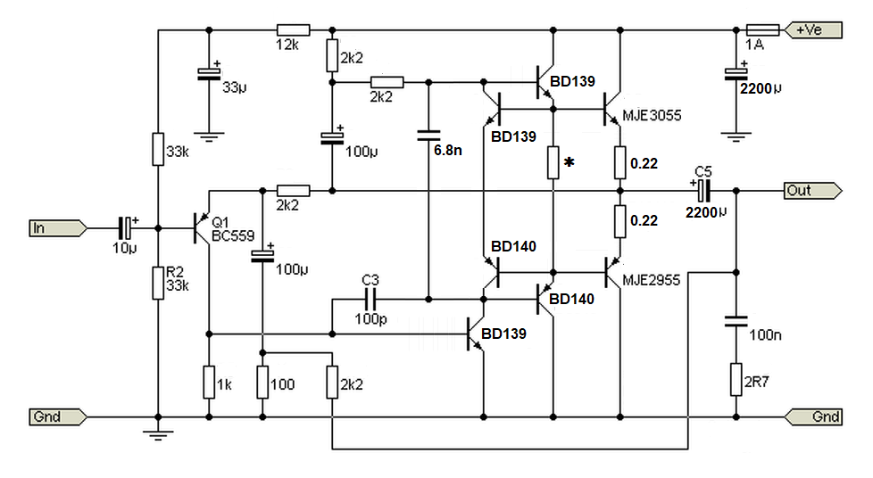

Выше написано, что был промышленный усилитель "Aito" с составными транзисторами на выходе. 30 вт в классе АВ. Схема 1996 с небольшими отличиями. В сети есть мануал:)
Китайцы увлекались "экономичными Худами" в АВ на мосфетах и дарлингтонах с током покоя 90 ма.
В 1968 была итальянская схема (без первого транзистора) в АВ в железе с измерениями (где-то здесь была))).
В том же году схема старика Гендина:)
Проблемка в установке режимов с непосредственной связью. С разделительными конденсаторами было проще.
В продаже есть (воронежский)качественный КИТ на П605 и ГТ806 в АВ по схеме Армстронга с фазоделительным каскадом и межкаскадными электролитами (не реклама, там есть схема))).

Спасибо. То что надо.
хорошая схема,я бы еще резистор в эмиттере 0,56ом шунтировал низкоимпедансным электролитом 1000мкф*4в для уменьшения искажений при переходе в АВ,а ток покоя снизил до 500ма
Если присмотреться там написано, что искажения в основном на 3 гармонике almost entirely 3rd harmonic, хоть они и малы.
Схему нужно полностью переводить на комплементарные транзисторы и ставить стандартную термостабилизацию.
