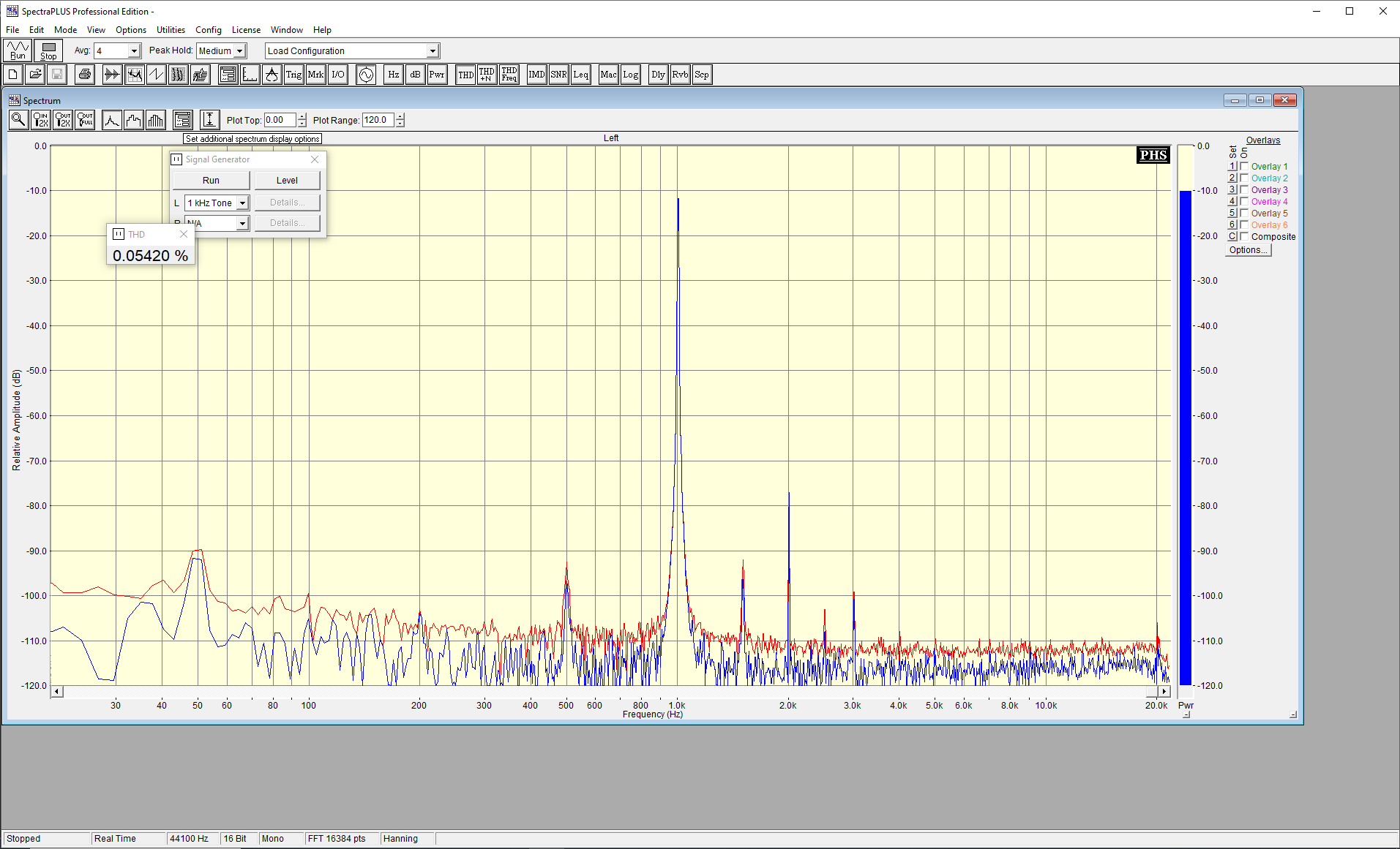

А теперь измерь коэф. гармоник.
Пожалуйста, вот тебе спектр на макете, который на фото выше (без фильтра по питанию). 1W 8R
на выход надо наши кт863а
Корпус ТО-220, 50Вт против 115Вт у 3055. К-Э всего 30 вольт, а у меня питание сейчас 24 вольта, на БП можно поднять до 28. Под 8 омную акустику.
28,089
13,446
На выходе 3055 китайские, но нормальные в отличии от тех, что были в комплекте. Китайский спекулянт обещал с набором б/у моторолы 3055, но я изначально на это и не надеялся.
После блока питания будет C-R-C. Этого будет вполне достаточно. Блок питания LLC, там просто нет частокола, как в обычных импульсниках.
Попробуйте цепь CRC врезать в оба питающих провода, по резистору в каждую шину. То есть, отвязать минус выпрямителя от общей земли .
Благостно-триодный спектр. Мечта. Но дальше с ростом мощности могут выпереть 2 и 3 гармоники.

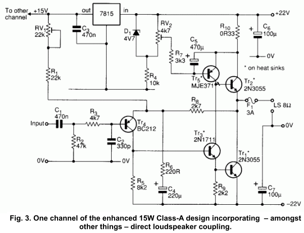

Ближе к ограничению целый лес гармоник. Но так как для комфортной громкости достаточно меньше 1Вт, всё прэлестно. )
Худ доработал свою схему JLH-1969 в 1996 году, применил интересное и полезное решение. Я перетащил его в свой
Худо- Ашник на германии, сработало в десятку.
Но не без мелкой и очень важной доработки самого этого нового узла.

Возился со схемой Худа на германии и когда понял особенность работы выходных транзисторов, заменил верхний на обычный низкочастотный, включая наши тормоза П214-215. И ничего, добежало до 40-50 кил без последствий. Зато сэкономил пару роскошных редких серии AL100 . Но и тут выход есть, вместо них ставим наши ГТ806-ГТ906
Если не быть сильно религиозным, можно и кремний сверху попробовать.
