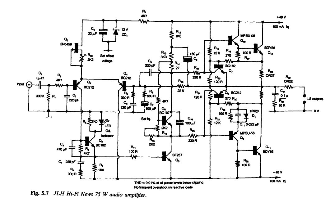

Это не усилитель Худа.
Есть такая брошюрка, в интернете она есть
на странице 198 рисунок 5.7( подпись под рисунком). И готовый усилитель, мануал которого можете скачать у Электротани.

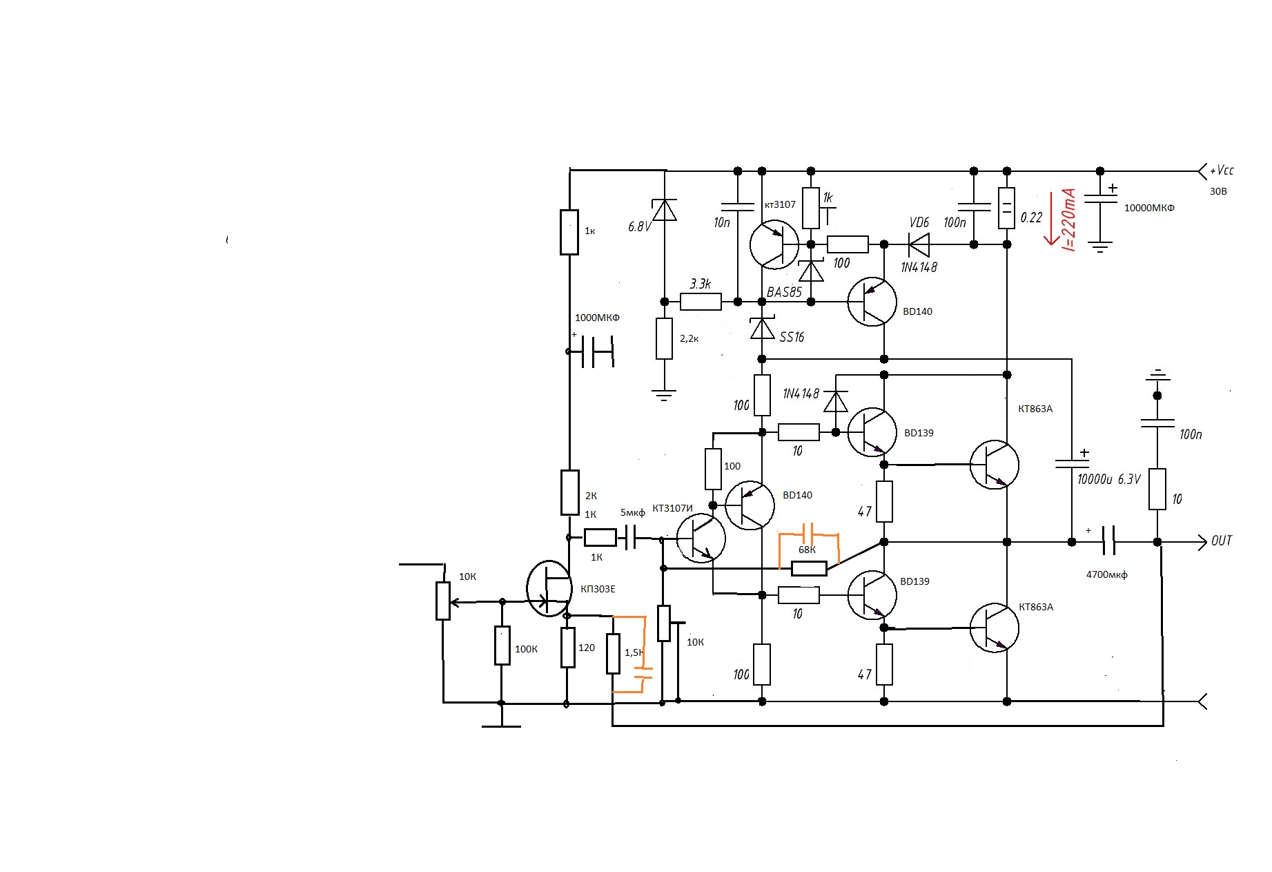

понятно, что не очень:
Отзыв:
Макеев Александр
13 июня 2025
Заказывал две платы, на одной не выставляется ноль на выходе и ток покоя не выше 18мА, но работает! Замена подозрительных элементов выходит дороже, чем покупка еще одной платы, поэтому закажу еще одну. На другой плате выставил ток 80мА, т.к. радиатор горячий довольно таки. Питание +/- 29В под нагрузкой. Перед первым включением сразу заменил конденсаторы по питанию на 1000мкф*35В и перевернул полевик К170 в дифкаскаде. Кстати, усилитель очень чувствителен к длине входных проводов, т.к. на входе полевики стоят. Общее впечатление - достойно звучат, но ОМ 2,7 лучше. Проверено на АС DIATONE 501.
Поясню: для правильной работы УНЧ и реально хорошего звука ,нужен ток покоя не менее 180мА в классе AB.Для работы в А классе -1А.В первом случае будет 30 Вт ,во втором 5Вт вых.мощ..Это со слов производителя.Теперь о самом "производителе" -это какая-то китайская конторка которая используя Б/У транзистороры для выхода,паяет платы посредственного качества,поэтому некоторые платы после настройки работают замечательно,но некоторые даже не возможно из-за разброса настроить (выставить ток покоя 180мА и больше).Что касается Ланзара,то этот НАСТРОЕННЫЙ усилитель играет значительно лучше него.В прочем перейдите на сайт того товарища ,которого я вам указал, и сами одев наушники переслушайте все усилители которые этот товарищ собрал и выложил их звучание,в том числе там есть и "звук" Ланзара.Конечно многие глухие скажут ,что через Ютьюб невозможно ничего оценить,но у кого нормальный слух -слышна разница ОЧЕНЬ ХОРОШО.И потом ,хочется сказать спасибо этому товарищу за возможность именно сравнения звука. В усилителе используются не звуковые транзисторы Хитачи ,но с макс. током 70А(! )может поэтому и звучит хорошо.В любом случае прежде чем охаивать данный УНЧ прослушайте в наушниках по ссылке.Скорость у него больше 30В/мсек
Только Хитачи!!! В УН уж точно. ))) Пары не реально подобрать, но можно (кучки копить).
Ланзар в китайских усях - балалайка ни о чём, достаточно Мистери, Супру, Ладу на вторичке купить за 1000р. и понять (что "ни о чём").
Про бу триоды это я уже понял, лучший вариант.
По схеме ни чего сказать не могу (даже не втыкался, мне не надо), играет и хорошо.
Мне пп как трассировали не понравилось, очень плохо.
Главное, что Вы довольны.
Посмотреть вложение 144956 Посмотреть вложение 144985

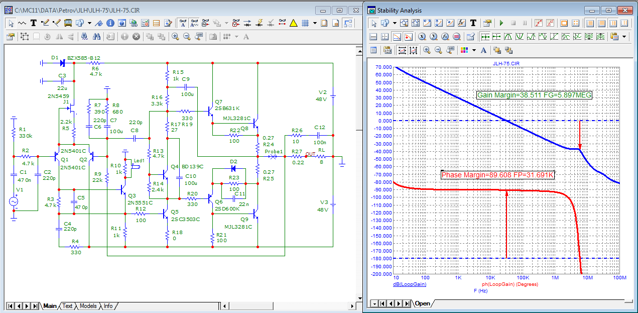

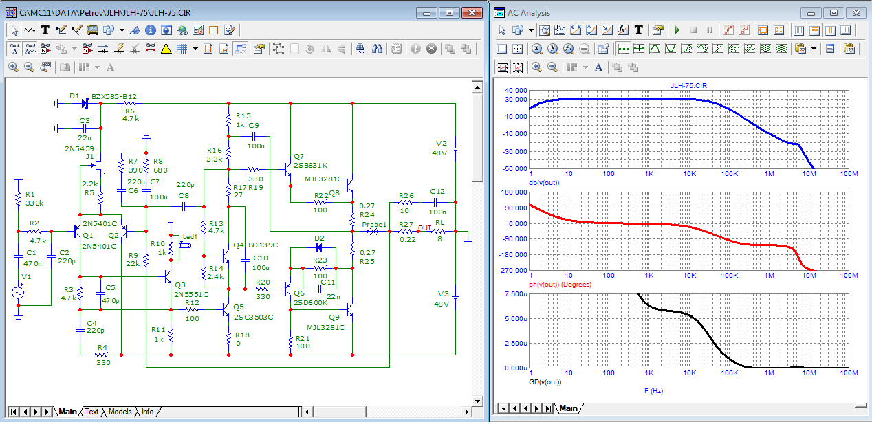

набрал модель на современных моделях транзисторов
Параметры не впечатлили, к частоте 20 кГц петлевого практически уже нет. ГВЗ более 5 мкс и валится в звуковой полосе. ДК перекошен, ток одного плеча более чем в 6 раз меньше, отсюда и постоянка на выходе.

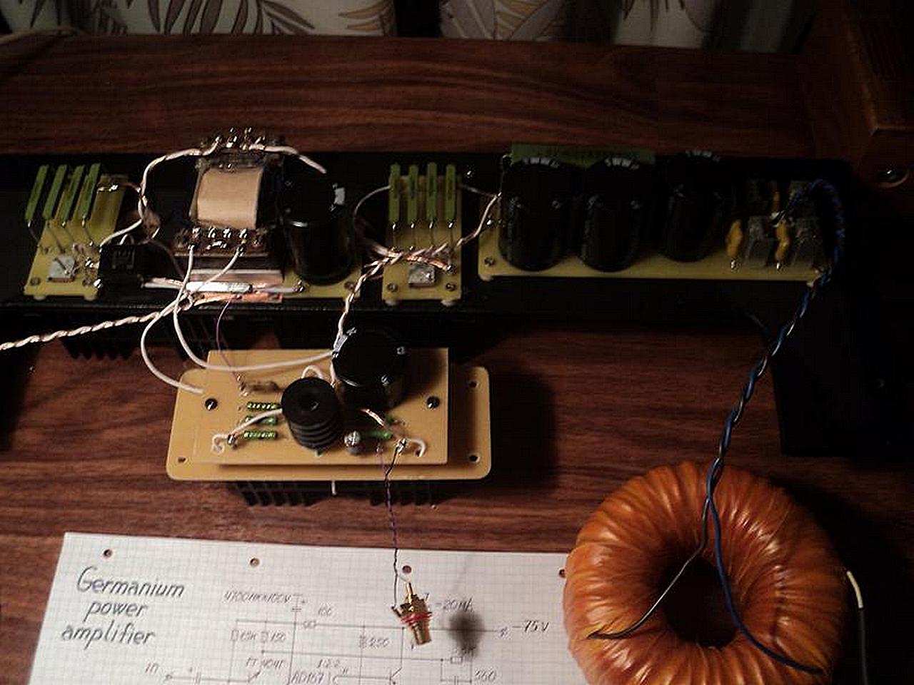

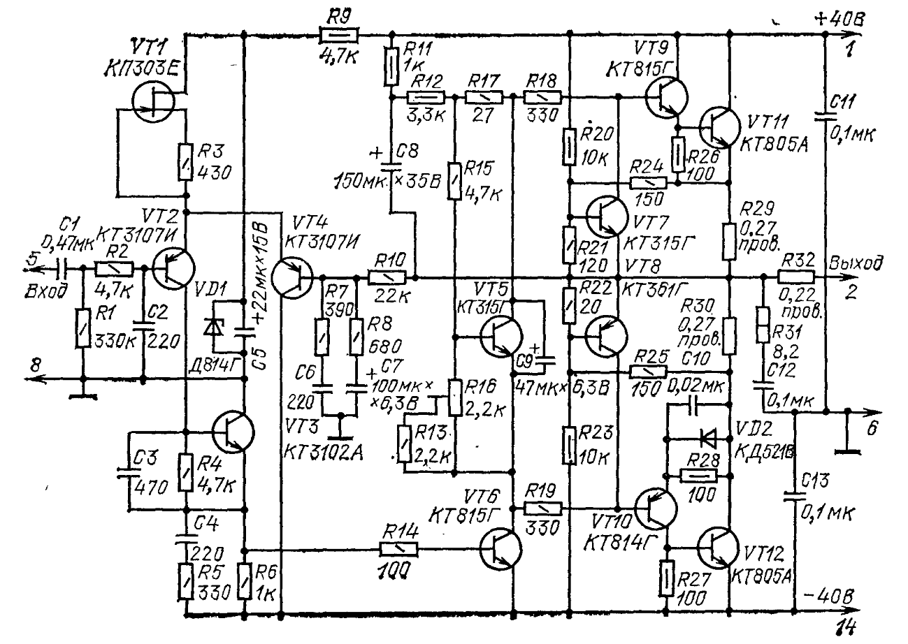

По этой схеме делал. Выходные были КТ808А Защиту не ставил.

в той схеме косяк это кт 815г в УНе,туда надо кт602б из наших а лучше 2SC5171 и зеркало в дифф
согласен, но, как я понял, он никому не интересен. Думал молодёж заинтересуется простотой.

Смысел если даже схемы не осталось? Примерно приблизительно я могу сказать что она была похожа на ТТ-35, но нюансов я не знаю.

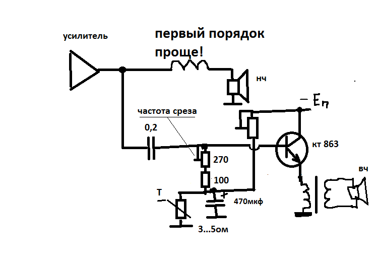

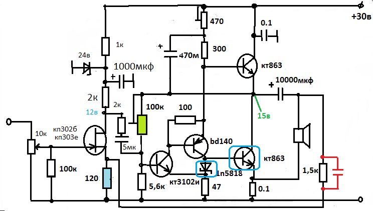

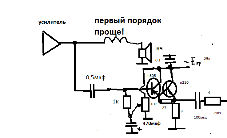

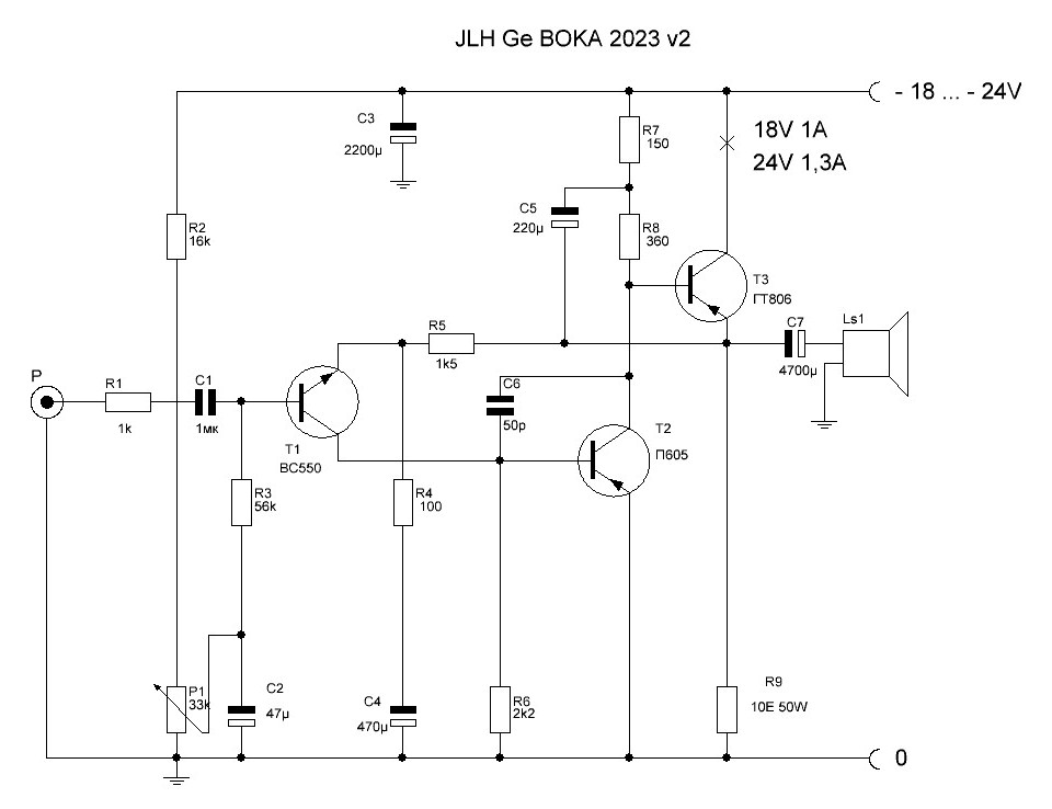

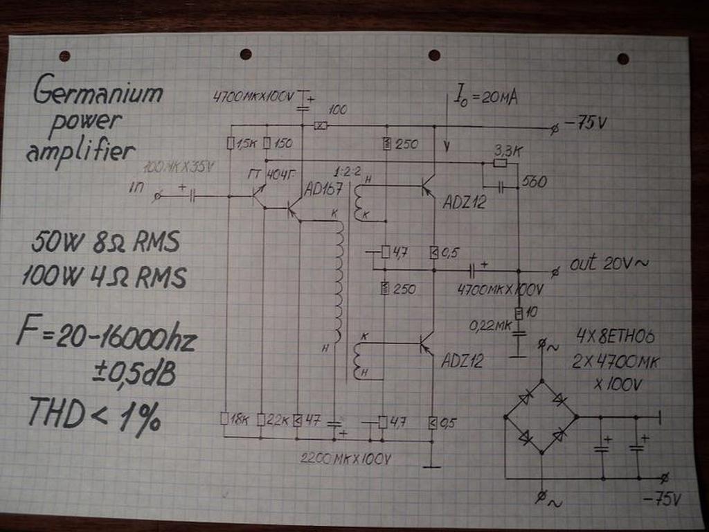

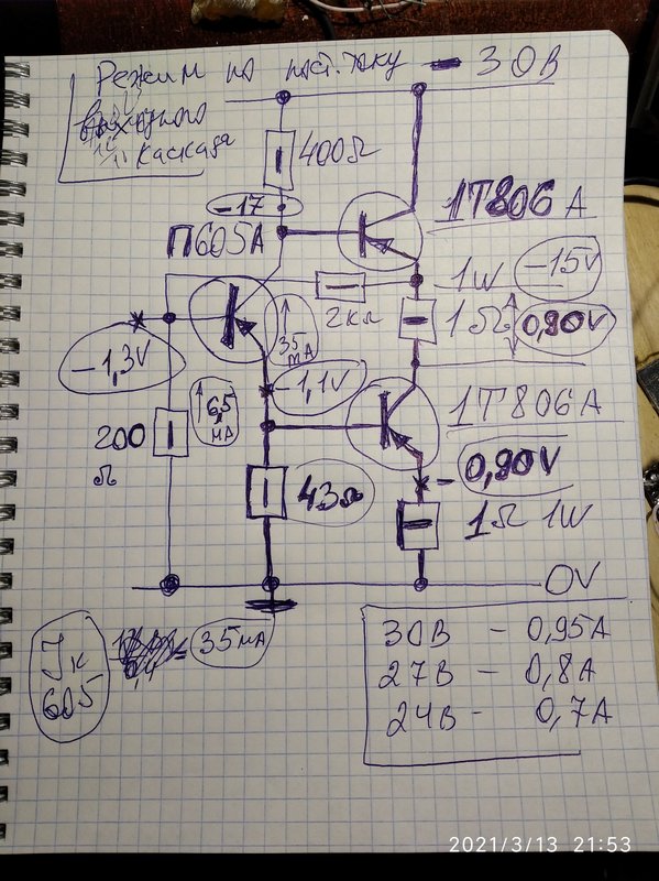

своей схемой Худа на латералах поделюсь, лет пять звучит у друга с акустикой на Визатоне В 200 и пищале SEAS1149
Дядя Саш, а можно эту схему на 2SK162 перевести и вместо бд139 поставить германиевый п605(606, 608, 609)?
Нет. BD140 в драйвер, только . 605й ставить смысла нет.
Другой момент- у Р транзисторов частотные свойства хуже, а емкость затвора выше. Поэтому 1058 предпочтительнее 162-х.
Понял, просто 2ск1058 всего 4 штуки для АБ1 у меня есть.
Интересный конечно вариант, ламповый драйвер, п605 + 2ск162 и резистор с стоке.
162 легче найти. Я бы собрал, послушал.
Там много переделывать?
Стоп. Я вам про Худа на латералах, пост 2132, а вы мне про какую схему? Когда и кто карты поменял?И откуда взялся ламповый драйвер? И как стыковать П605 с J162? Ахренеть .
И я про худа на латерах, но без входного и без одного транзистора 162, чтоб ламповым драйвером можно было раскачать и германий в предвыход.
Такой вариант вообще возможен, чтоб всего 2 транзистора было в усилителе. Я просто не понимаю в разработках схем.
Видел много ваших схем разных, вот к примеру 2, в одной нет входного транзистора, но есть второй 806, а во второй резистор вместо одного 806 и входной.
Вот и спрашиваю, можно ли скрестить германий с латером и сделать худ всего на двух транзисторах германий + 162, чтоб в дальнейшем вход лампой качать?

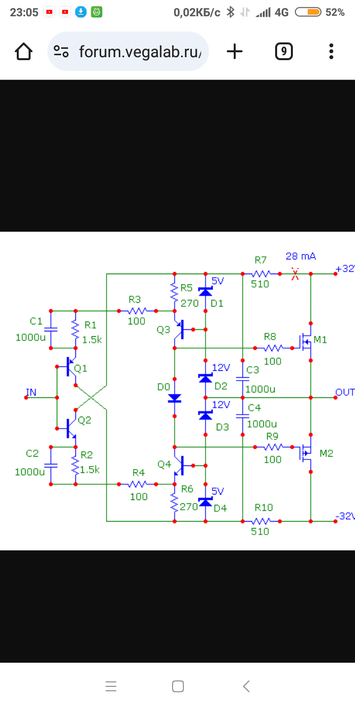

Вот на латералах хороший
    91.1 KB · Просмотры: 45
14 Янв 2021
488
127
25
Ковров
Это сложный.
Мне просто интересно, можно ли "облегчить" худа до двух транзисторов, чтоб ватт 10 выдавал или больше, а по простоте был как АБ1 ?
Эти я видел. Я про то можно ли сделать худ на двух транзисторах, германий и 162 + резистор и мощность ватт 10 или больше?
С АБ1 сколько можно выжать на 8 и 16 ом?
Германиевым транзистором получится раскачать 2ск162?

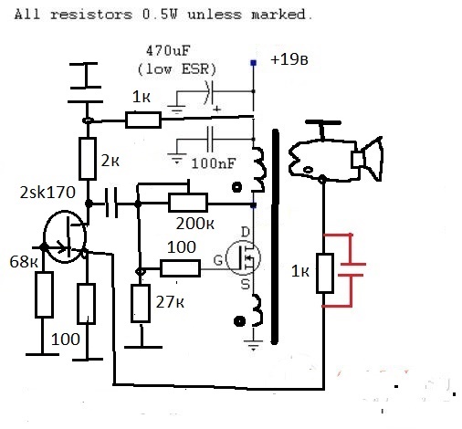

можно,питать можно от ноутбучной зарядки на 19в
трансформатор не сложный тк провод толстый 0,7,,,0,8мм,намотка слой-одна секция,сколько влезет до заполнения,потом коммутируем первичку и вторичку последовательно параллельно,чтобы Кт=1...2,на истоковую обмотку берем всего одну секцию или две впараллель если ток покоя более 1,5а
соединяем по две параллельно и с такими двойками последовательно
можно сделать и без истоковой обмотки,тогда транс еще проще,мотаем в два провода 1мм бифилляром до заполнения,после каждого слоя прокладка из бумаги

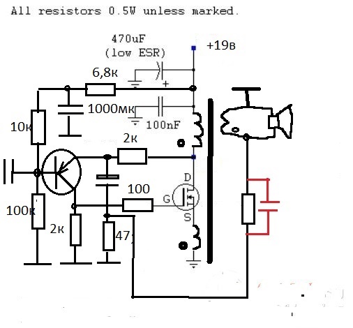

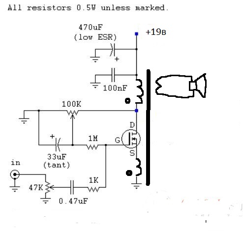

Тогда лучше сразу такой собрать, где то в интернете нашел.
Фазоинверсный трансформатор Ш железо 20 на 20.
Первичная обмотка 400 витков провода 0,4 Вторичная обмотка 200 витков провода 0,4 ,
в два провода. Первичная обмотка разделена на две части,между ними вторичная.
Индуктивность первичной обмотки 0,2 Гн.

ну это для германия схема, причем в АВ классе

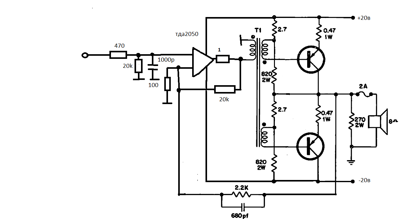

в схеме которую Вы привели драйвер гавно,тк он с резистивной нагрузкой ,лучше сделать драйвер с обмоткой в эмиттере или как у Григорьева двухтактный
я же првел А класс на латерале причем с максимальным кпд за счет транса,кпд выше чем с резистором в 4 раза причем в исток оос можно ввести даже в однотранзисторном варианте
вот с таким драйвером лучше,тда2050 работает в А классе без ступеньки
выходники германиевые в АВ,в качестве выходников можно ставить по 3шт гт403 впараллель с одинаковой бэтой,они не дорогие 6р на авито и частота у них 12...15кгц а не 3...5кгц как у п 2хх,при такой топологии вч германий гт 806,906 лучше не применять горят с трансом,а вот сплавные отлично работают
